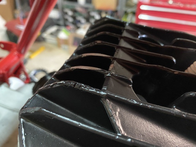

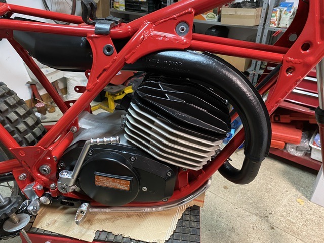

Et j’ai limé deux ailettes sur la culasse pour faciliter le montage de l’échappement :
Un 200 for ever
A suivre…
Posté le 08-11-2023, à 19:34

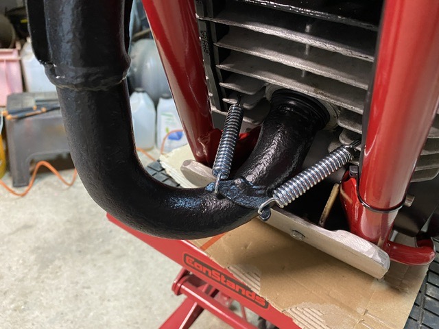

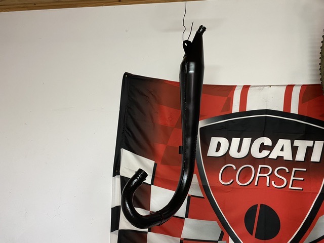

Échappement en place sans trop de difficulté :
Un 200 for ever

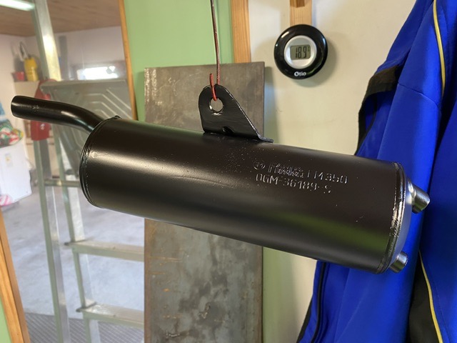

Ressorts et joints neufs :
Un 200 for ever

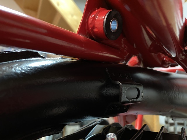

Il me manque la patte de liaison avec le silent-bloc du cadre :
Un 200 for ever
Je vais en faire une…

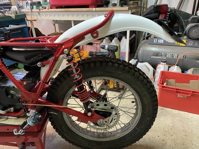

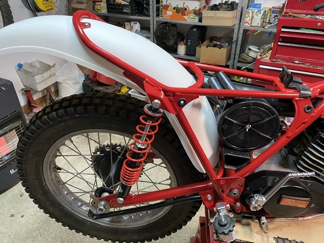

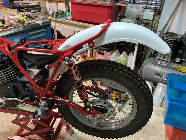

Petit travail de fin d’après-midi !
Mise en place de l’amortisseur droit qui gêne pour le remontage du pot , de la boîte à air et du garde-boue AR :
Un 200 for ever
Un 200 for ever
Posté le 09-11-2023, à 20:46
c'est chouette !  elle ne va pas tarder a rouler  ;)

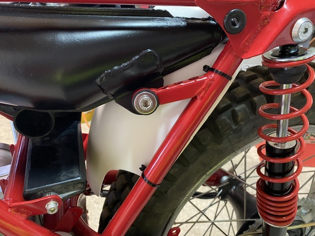

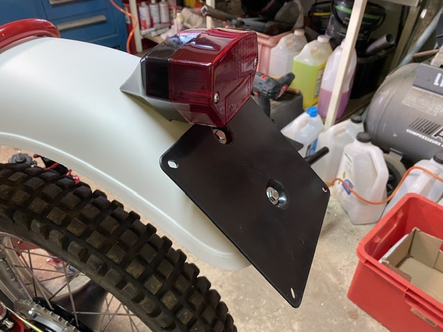

J’ai fini de fixer le garde-boue en perçant des trous pour passer des colliers rilsan :
Un 200 for ever
Ensuite, mise en place du feu rouge et du support de plaque :
Un 200 for ever
Pour répondre à Lionel, la boucle arrière n’était pas tordue ! Et heureusement, c’est la misère à redresser 😬

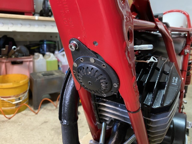

Remontage du klaxon :
Un 200 for ever
C’est la première fois que j’en remonte un , du coup, j’ai eu le choix, j’en ai un plein carton !

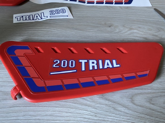

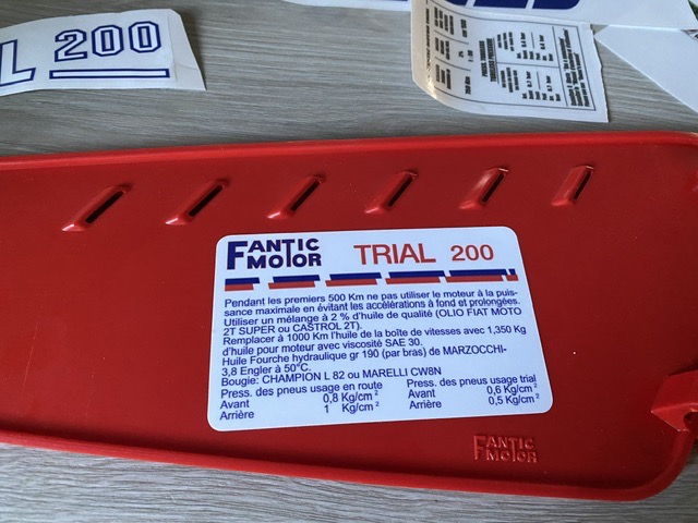

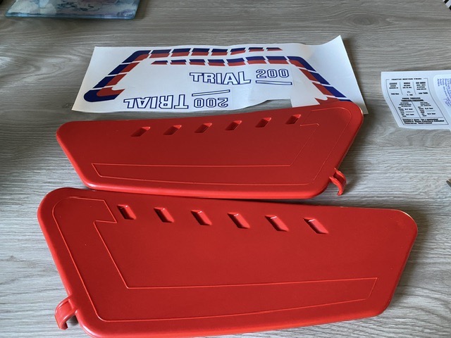

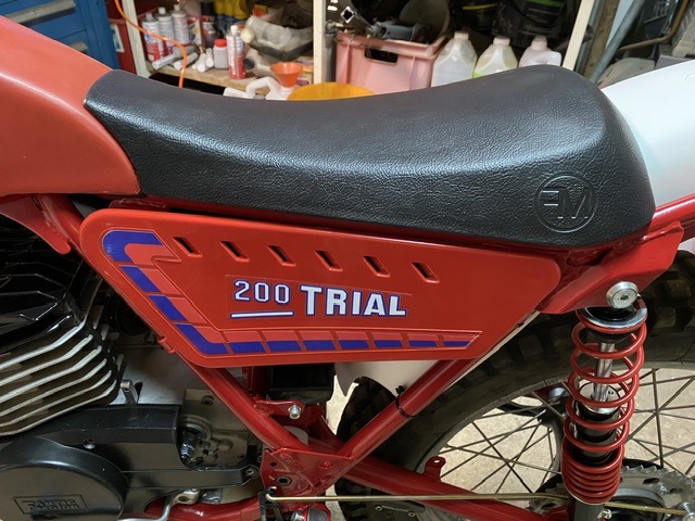

Pour terminer , préparation des caches latéraux neufs :
Un 200 for ever
Il y a une erreur dans le kit déco du 200 de chez RVS , il manque le fond blanc sur les virgules :
Un 200 for ever
Hervé m’avait appelé pour me prévenir qu’il y avait eu des erreurs ! Je lui ai envoyé un message, il me renvoie un jeu de virgules !
Un 200 for ever
J’ai collé les instructions d’entretien à l’intérieur d’un cache :
Un 200 for ever

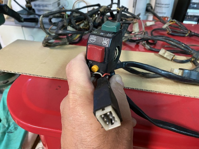

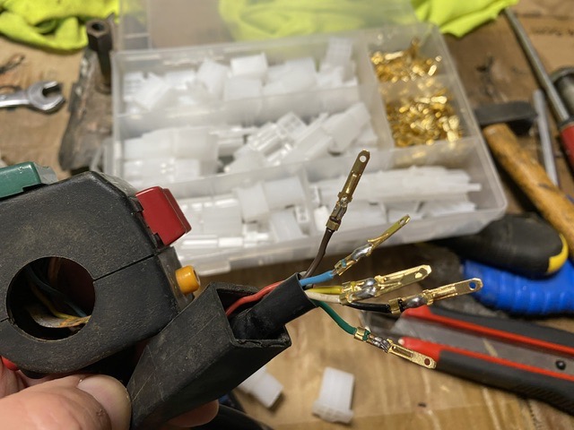

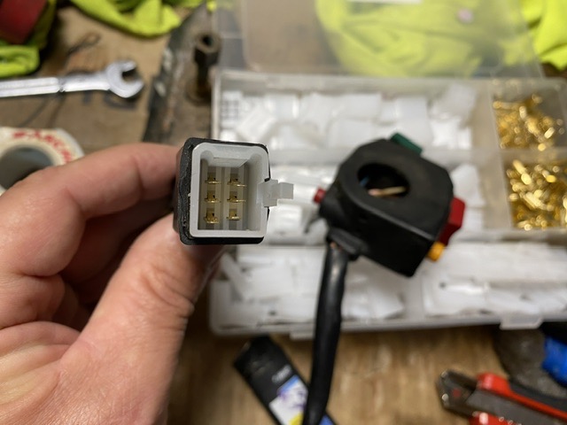

Petit travail du soir sur le faisceau électrique, avec le remplacement de la prise de la partie commodo :
Un 200 for ever
Un 200 for ever

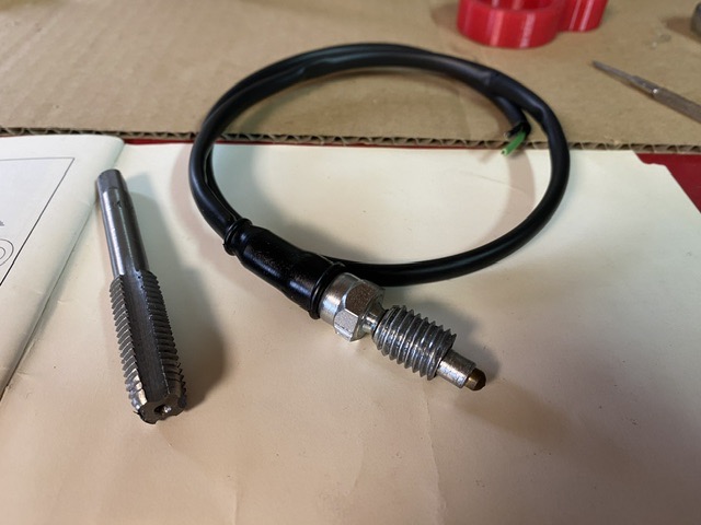

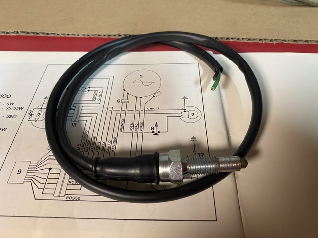

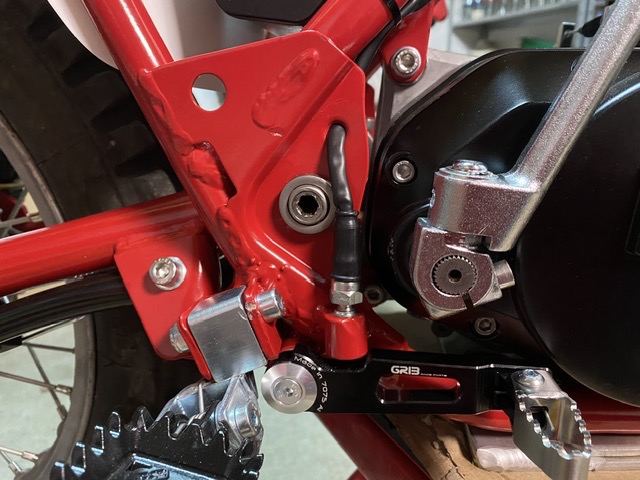

En parlant de faisceau, j’ai pris chez Bosisio un contacteur de stop adaptable !
Un 200 for ever
Adaptable, çà veut souvent dire qu’il faut adapter !
Mais le problème, la fixation du contacteur sur le cadre est filetée en M8 au pas de 1,25 et le contacteur, lui est en 8 au pas de 1,00 !
Un 200 for ever
J’en ai discuté avec Rerou dimanche au marché motos de Replonges et après vérification, il a le même souci sur son 80 RC !
Je ne vois pas de solution…

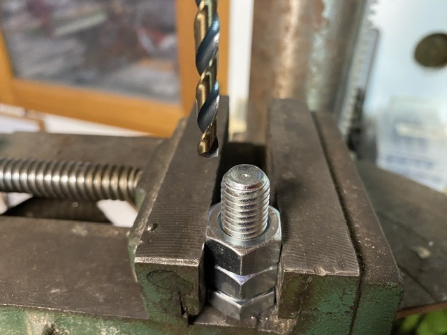

Revenons au contacteur de stop adaptable 😬

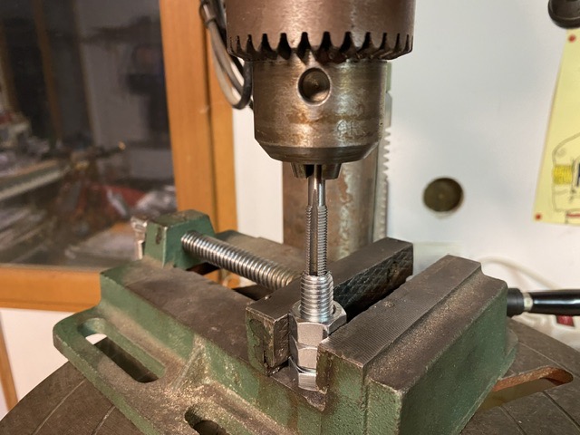

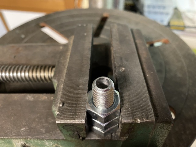

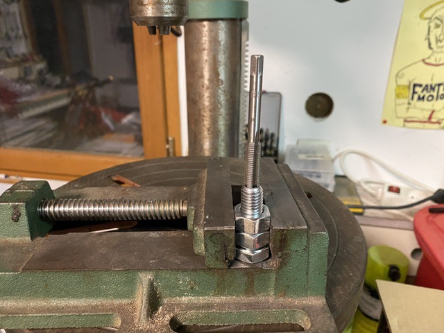

J’ai testé la solution proposée par Lionel !
J’ai un taraud en M8 x 1.00 et un en M12 x 1,75 :
Un 200 for ever

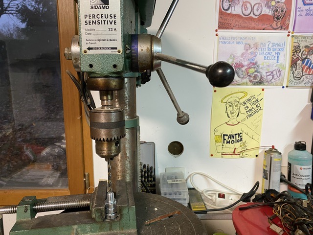

J’ai pris une vis en M12 et j’ai pointé bien au centre :
Un 200 for ever
Puis j’ai percé à la colonne :
Un 200 for ever
En démarrant à 5 mm :
Un 200 for ever
Et jusqu’à 7 en augmentant à chaque fois de 0,5 :
Un 200 for ever
L’idéal, çà serait de le faire au tour !
Ensuite, j’ai amorcé le filetage en mettant le taraud de 8 x 1.00 dans la perceuse pour démarrer dans l’axe, et en tournant la broche à la main :
Un 200 for ever
Puis j’ai terminé avec le tourne à gauche :
Un 200 for ever

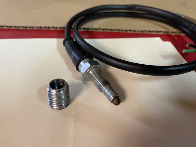

Ensuite j’ai coupé la vis à la longueur voulue pour obtenir mon insert :
Un 200 for ever

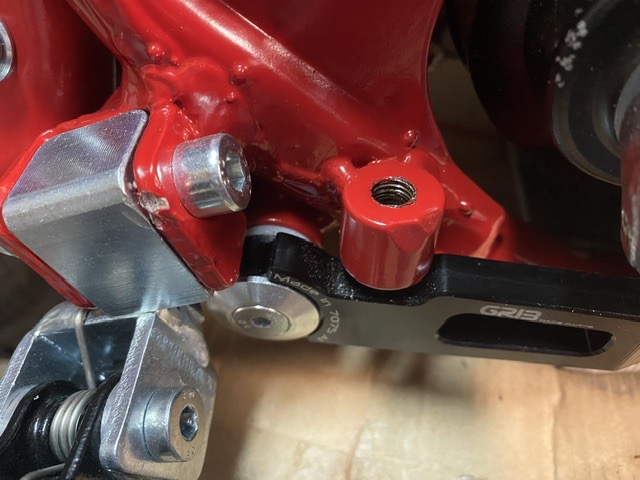

Plus qu’à s’occuper du cadre:
Un 200 for ever

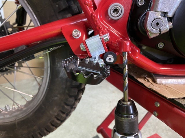

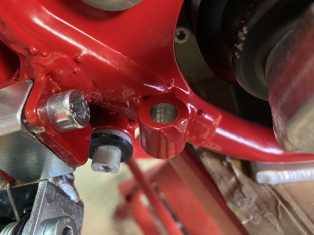

Démontage de la pedale de frein , et perçage par dessous en démarrant à 8 et en terminant avec un foret de 10,2 pour pouvoir tarauder à 12 mm:
Un 200 for ever
Un 200 for ever

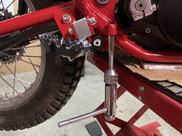

Puis, toujours par dessous, taraudage en M12 x 1,75:
Un 200 for ever
Et montage du contacteur, puis test à l’ohmmètre :
Un 200 for ever
Le réglage en hauteur de la pédale est toujours possible en vissant le contacteur !
Merci Lionel 😁 l’adaptable est adapté !

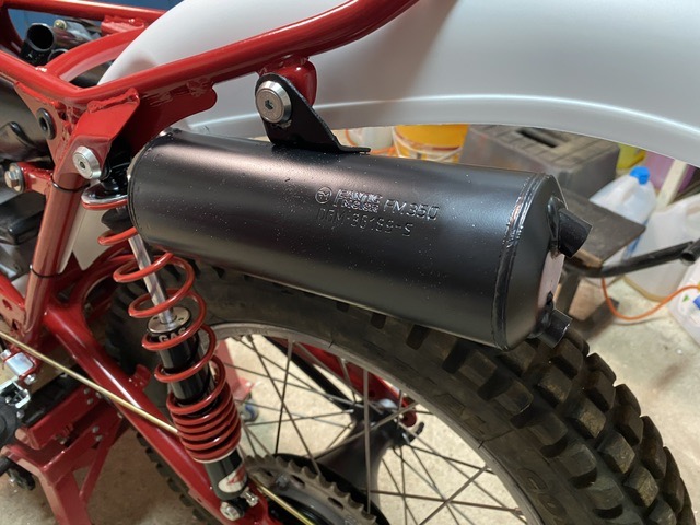

Joint neuf à la sortie de l’échappement :
Un 200 for ever
Et remontage du silencieux d’origine du 200 , reconnaissable à sa double sortie :
Un 200 for ever
