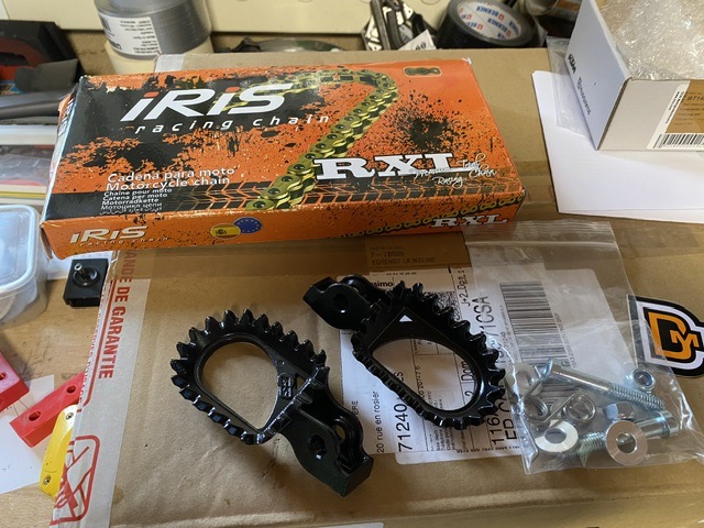

C’est Noël avant l’heure !
Un 200 for ever

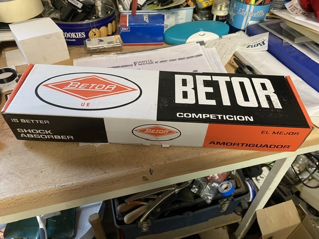

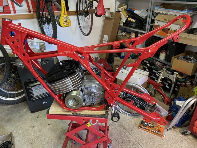

Un colis avec une chaîne Iris RXL Gold au pas de 520 et une paire de reposes pieds acier d’origine Gasgas :
Un 200 for ever

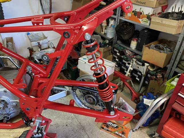

Et une paire d’amortisseurs Betor 😬
Un 200 for ever
Un 200 for ever

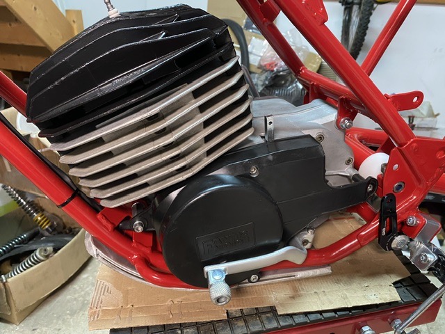

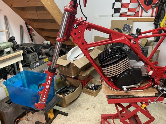

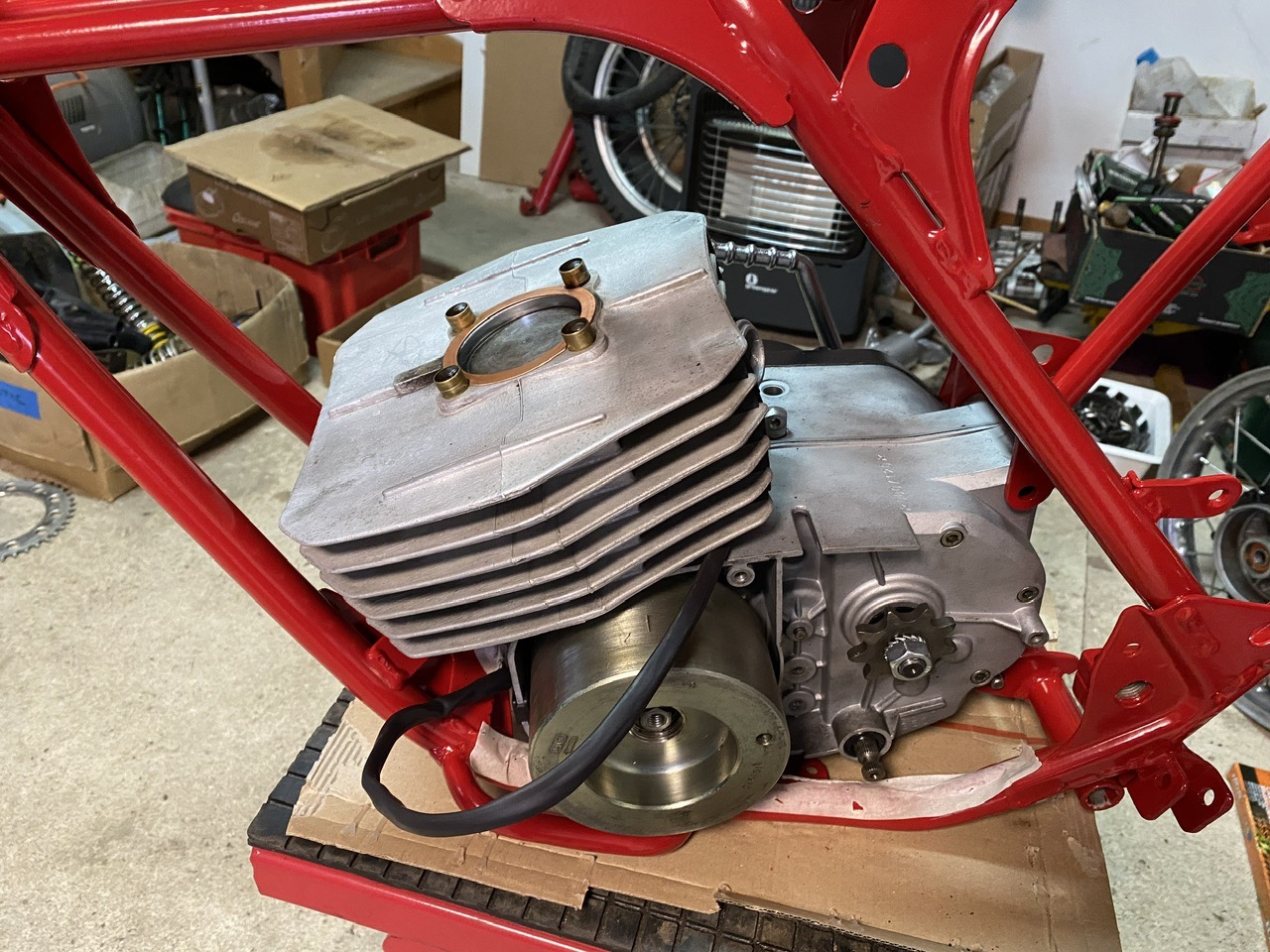

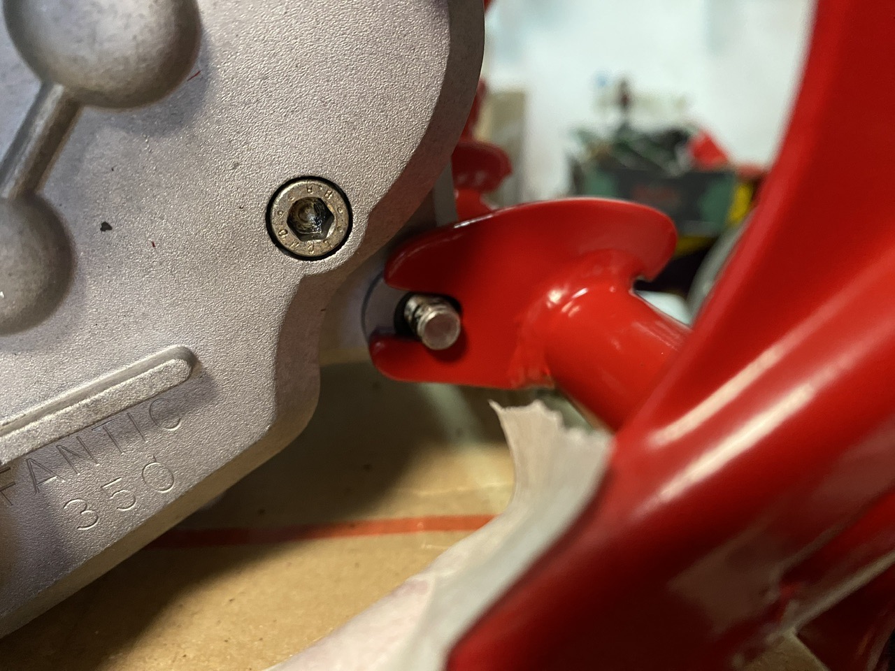

Mise en place du moteur sans problème après deculassage :
Un 200 for ever

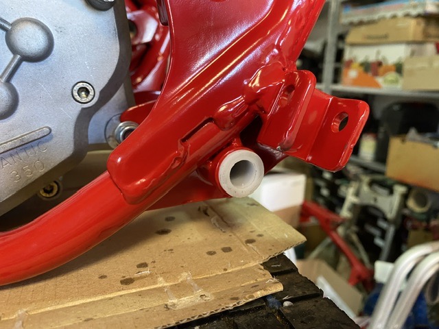

Et si par un heureux hasard, j’avais réussi à le mettre en place sans déposer la culasse, il aurait fallu le ressortir pour mettre la vis du bas à l’arrière qui ne peut pas rentrer moteur en place ! C’est pour çà que la patte du cadre est ouverte en U 😬
Un 200 for ever

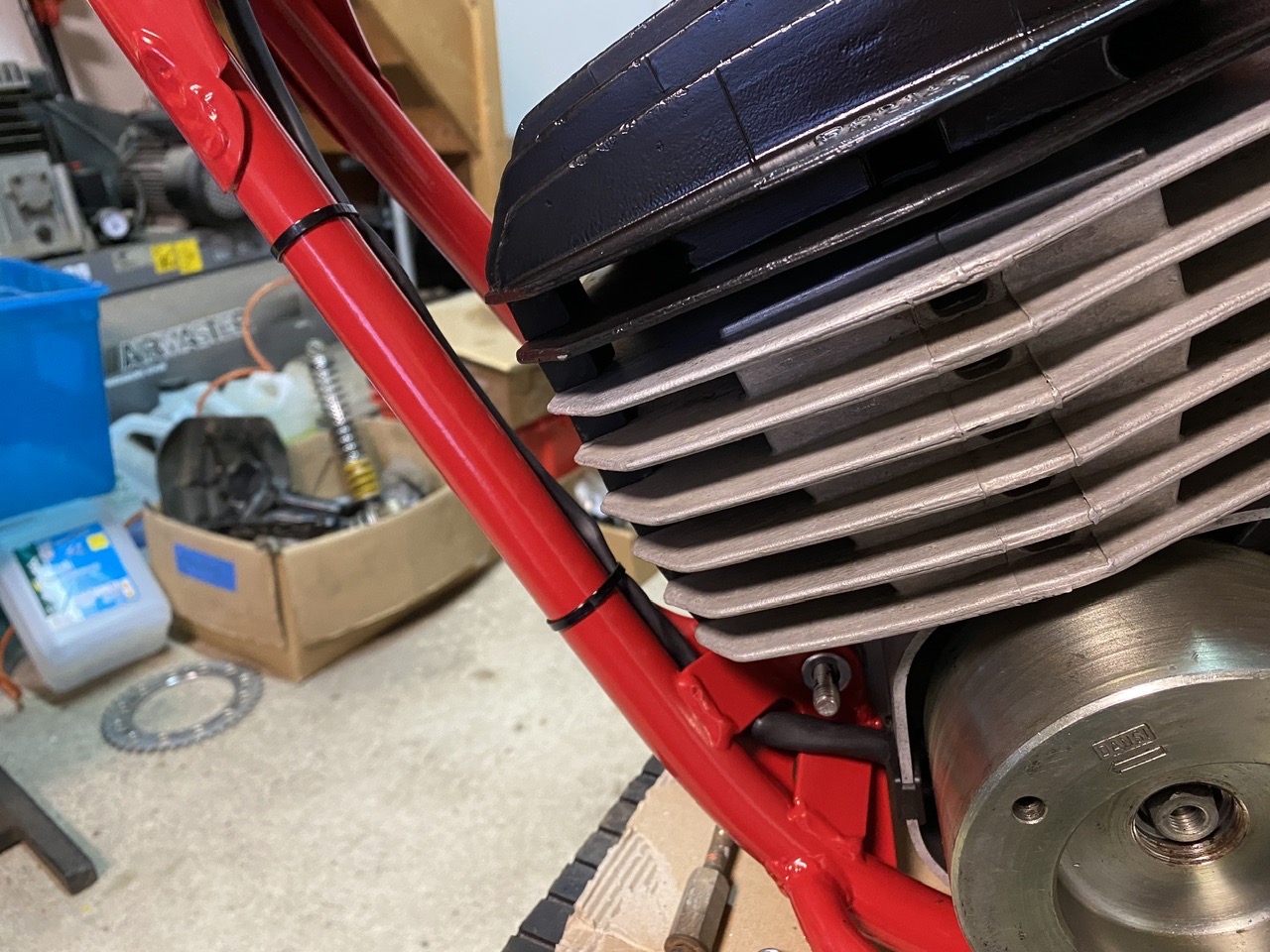

Passage du faisceau de l’allumage derrière la patte du cadre :
Un 200 for ever

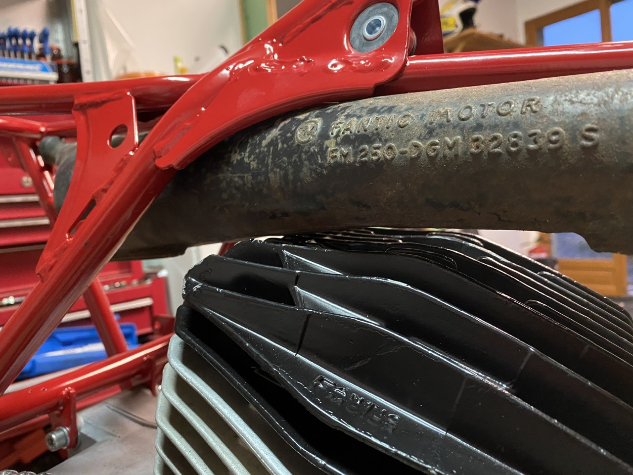

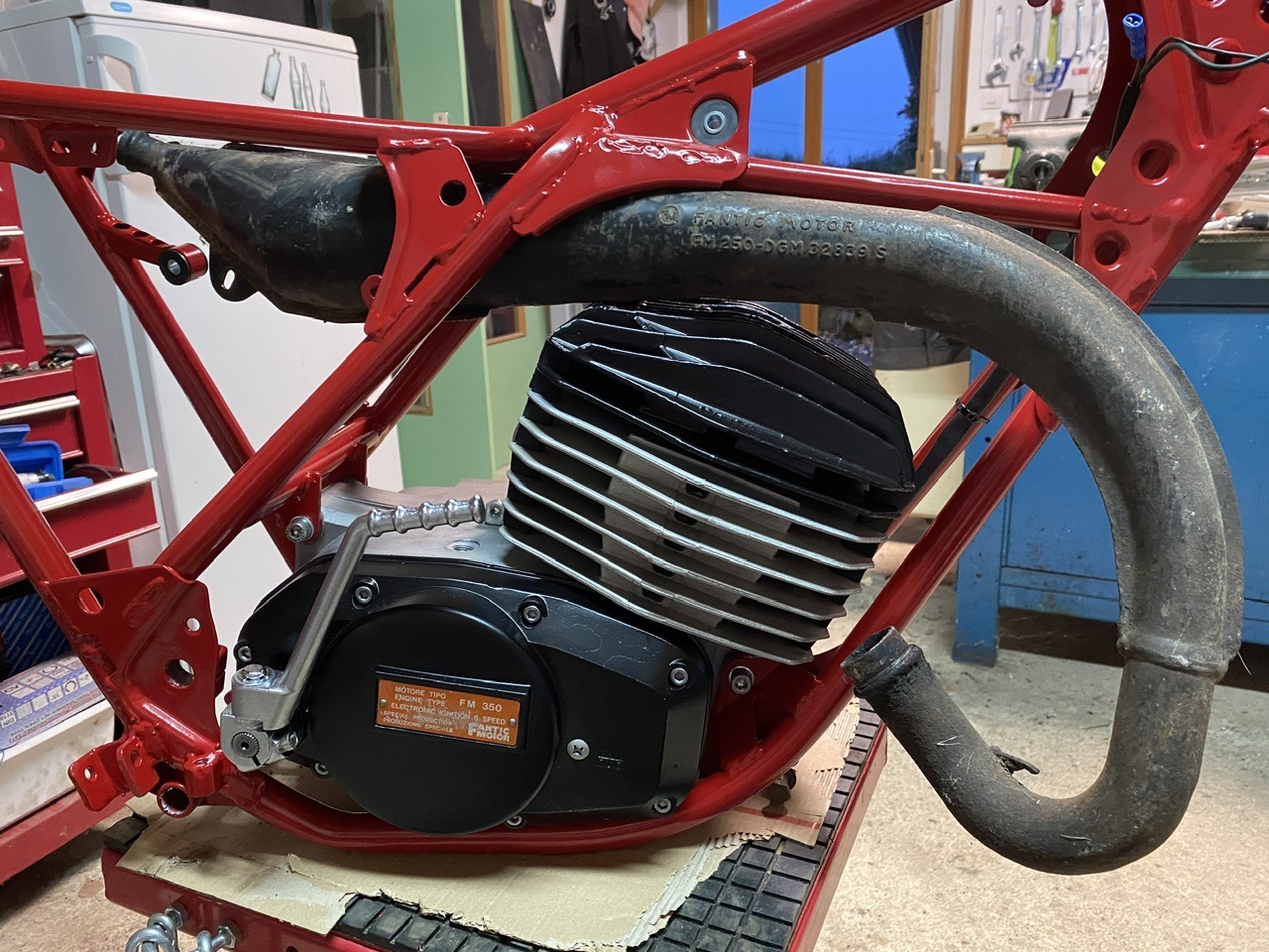

Avant de resserrer la culasse et en suivant le conseil d’Arnaud , essai de mise en place du pot avec la culasse, en suivant la même méthode que sur un 240 Pro :
Un 200 for ever
Il ne manque presque rien, mais je n’arrive pas à le faire passer devant le berceau avant !
Je vais limer un peu l’ailette de culasse pour gagner de la marge , car pas sûr de pouvoir resserrer la culasse avec le pot en place 😬
Un 200 for ever

De mémoire serrage culasse impossible pot en place

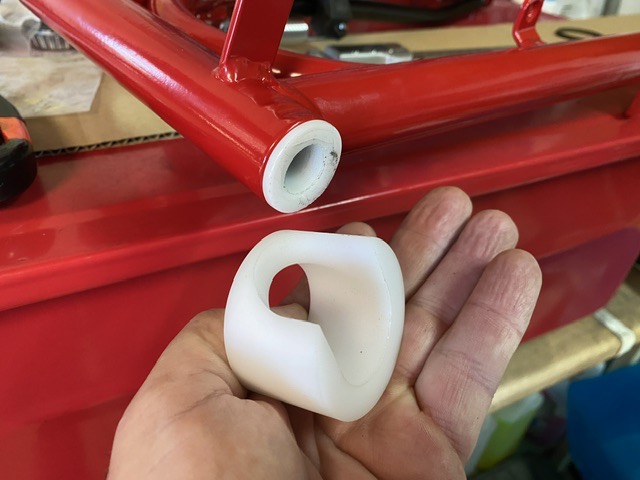

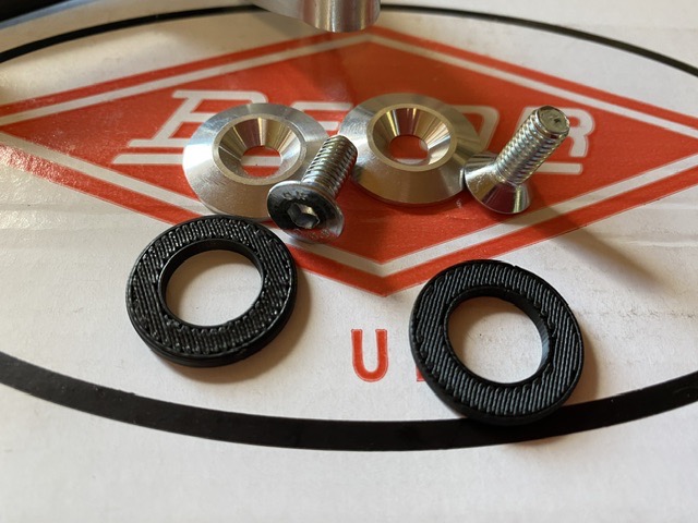

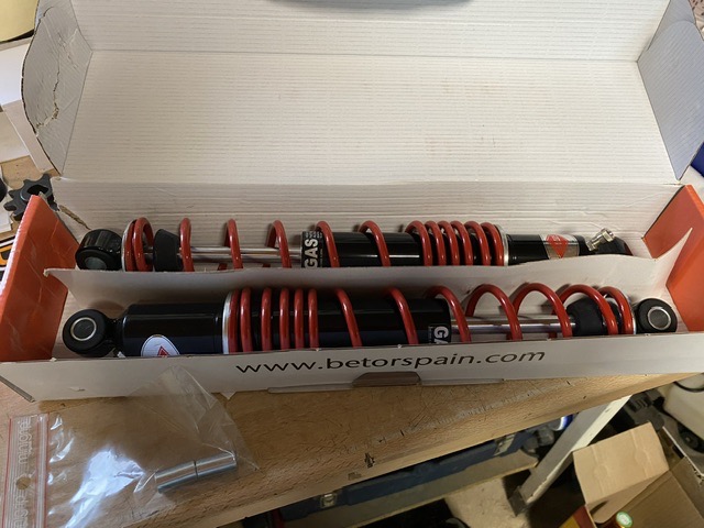

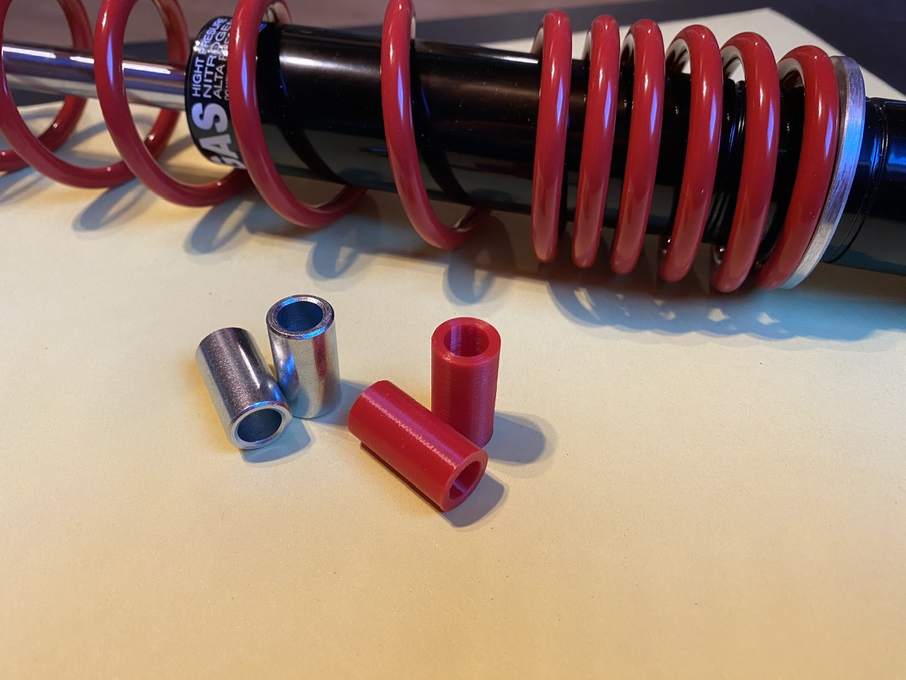

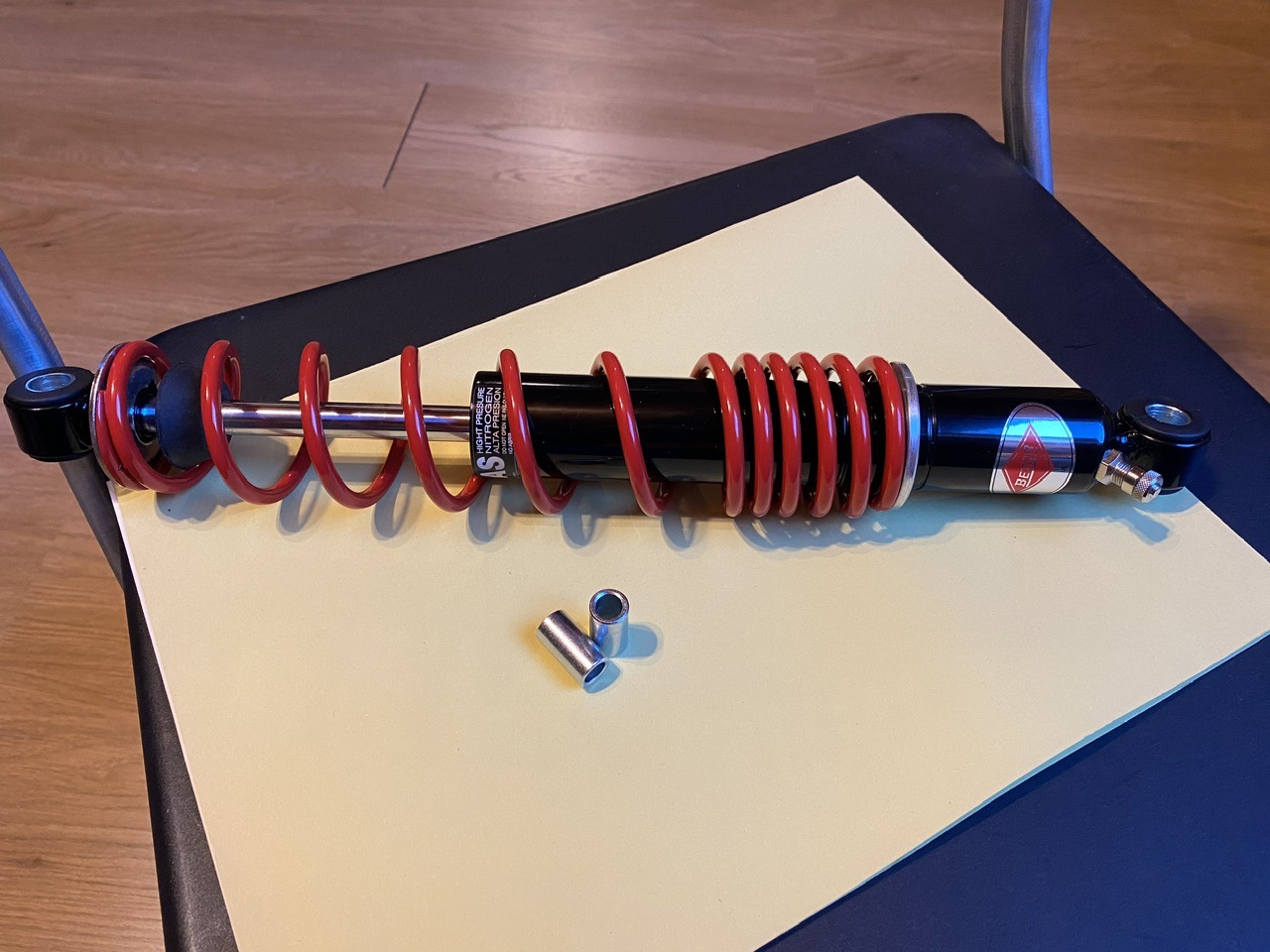

La plupart des amortisseurs ont un diamètre de fixation de 12 mm , et sont fournies avec ou bien en option, des entretoises pour réduire le diamètre à la bonne taille suivant la moto ! Sur 200 et 240 c’est du 8mm !
La paire de Betor que j’ai reçu, était normalement vendue avec ses quatre entretoises ! Pour ne pas faire de la mauvaise pub , je ne dirais pas où je les ai commandé, mais il n’y en avait seulement deux dans le carton :
Un 200 for ever

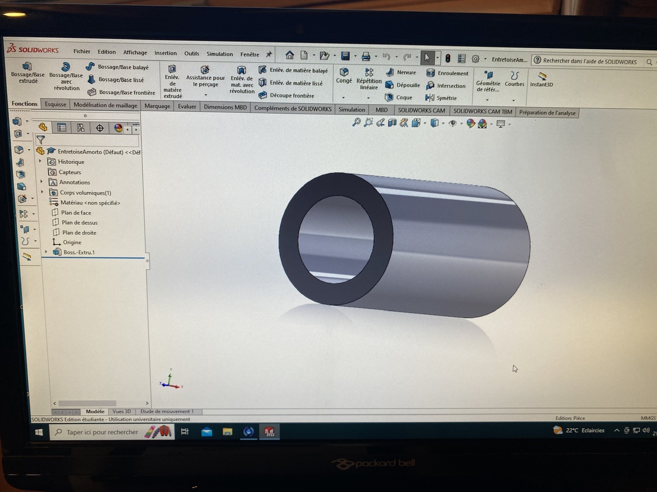

Un petit peu de modélisation :
Un 200 for ever
Et 20 minutes d’impression 3D par entretoise :
Un 200 for ever
😁je vous entends déjà dire, çà va pas être assez solide !
Pourtant les entretoises qui sont fournies avec les amortisseurs Magicals sont en impression 3D 😁

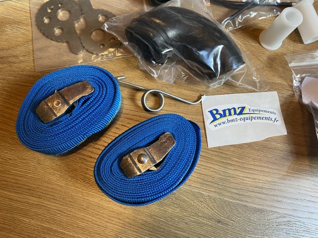

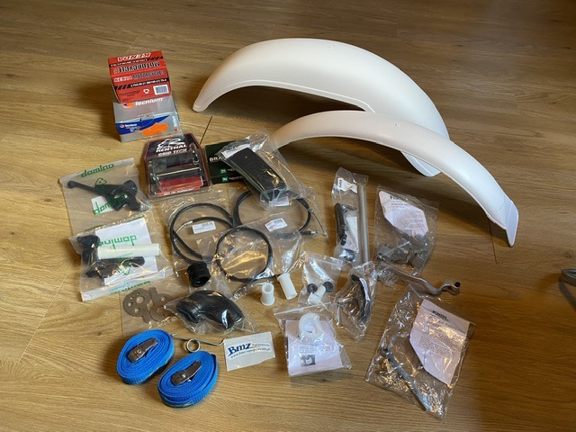

Le facteur vient de passer 😁
Un 200 for ever
J’étais comme un gamin sous le sapin de Noël 😂
Un 200 for ever
Il faut que je remercie Georges pour le gentil geste commercial, en plus de la remise du club, j’ai une paire de sangles en cadeau ! Bon , je ne vous donne pas le montant de la facture, mais j’ai payé la moto moins chère 😵💫

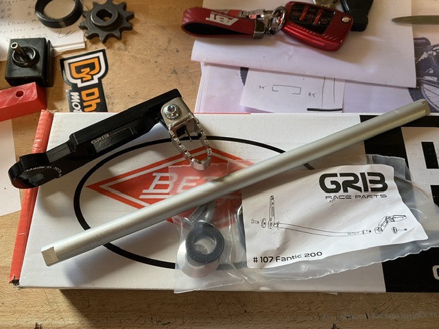

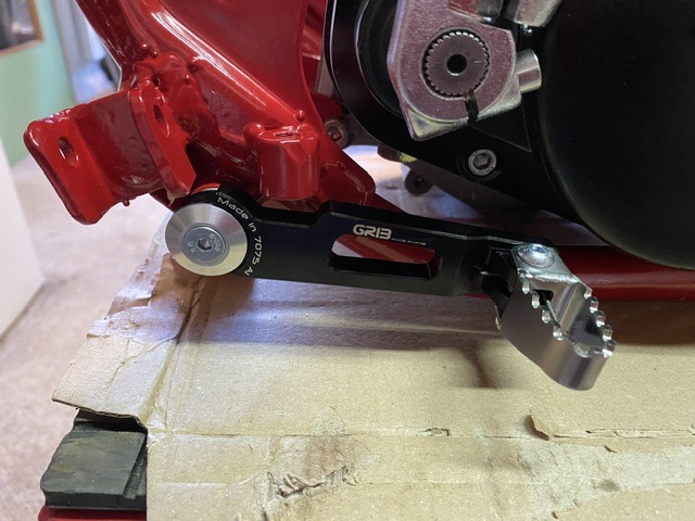

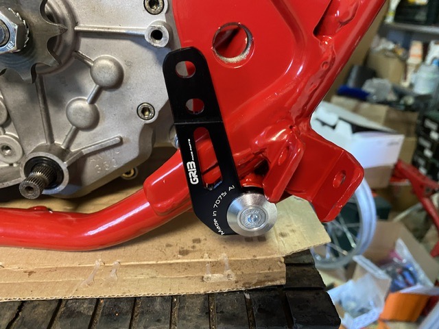

Remontage des bagues de l’axe de la pedale de frein :
Un 200 for ever
Puis de la pedale de chez Grib :
Un 200 for ever
Les rondelles noires fournies sont en impression 3D :
Un 200 for ever
Un 200 for ever
Un 200 for ever

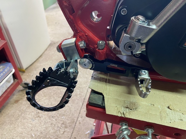

Posté le 22-10-2023, à 12:07

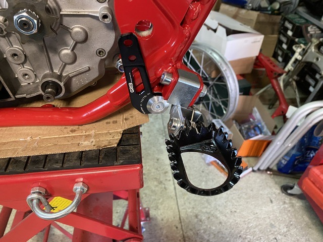

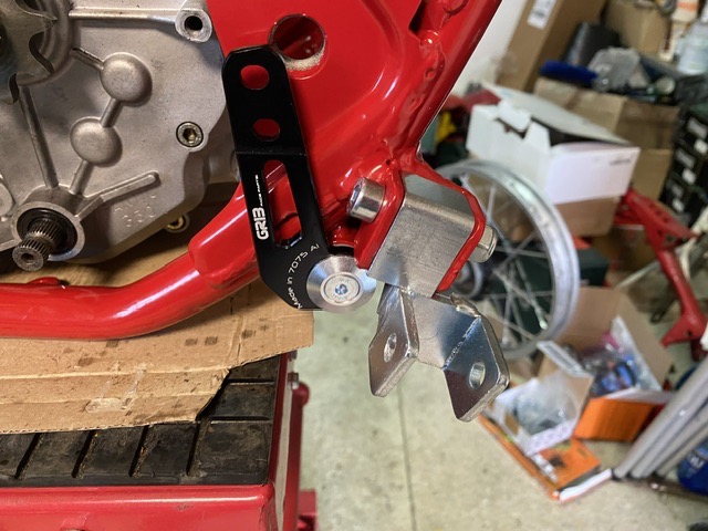

Puis, montage des platines de chez Mini Fantic, permettant de mettre des reposes pieds modernes , sans modification sur le cadre !
Un 200 for ever
La position est reculée de 15 mm et abaissée de 30 :
Un 200 for ever
Un 200 for ever
A suivre…😁

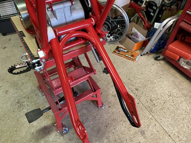

Posté le 25-10-2023, à 19:29
La suite de trois petites soirées de remontage ! Vivement la retraite 😁

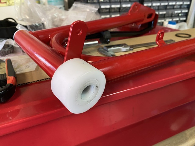

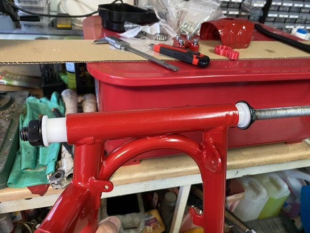

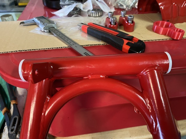

Remontage des bagues du bras oscillant :
Un 200 for ever
Un 200 for ever

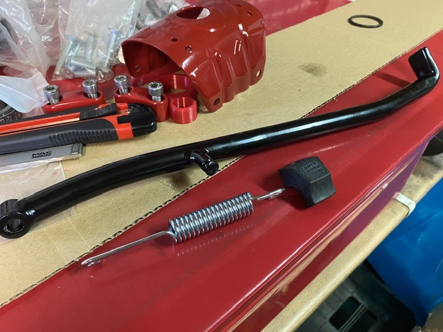

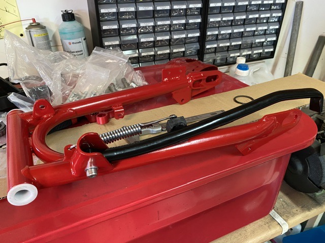

Remontage de la béquille :
Un 200 for ever
Un 200 for ever
Montage d’une protection de chez Mini Fantic :
Un 200 for ever
Un 200 for ever
Et remise en place du bras :
Un 200 for ever
Un 200 for ever

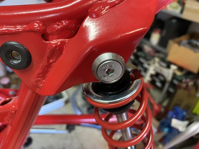

Mise en place du Betor du côté gauche !
Vis tête fraisée avec rondelles cuvettes, le tout en inox :
Un 200 for ever
Un 200 for ever
L’amortisseur du côté droit sera remonté après le passage du pot d’échappement !

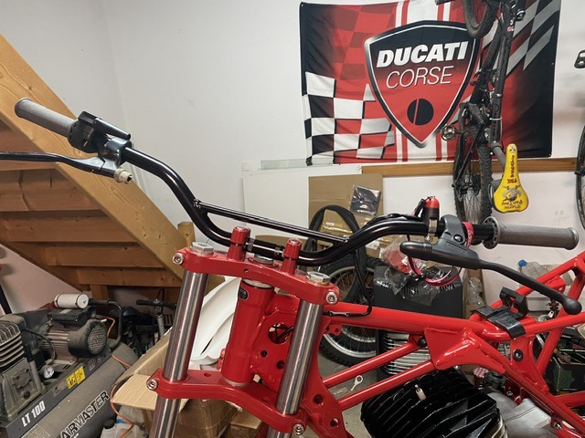

Remontage de la fourche :
Un 200 for ever
Et du guidon :
Un 200 for ever

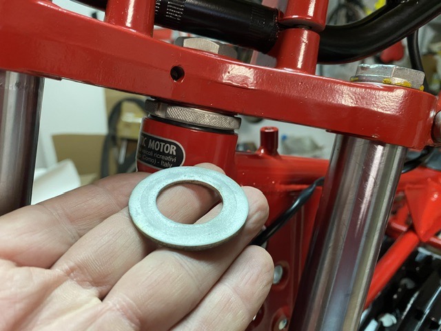

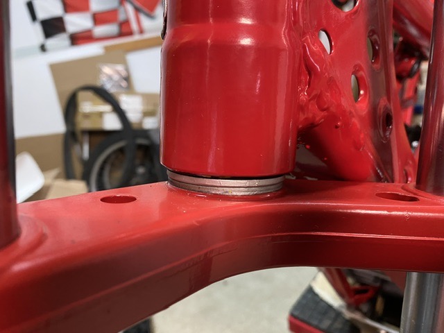

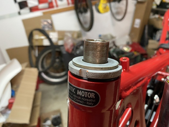

D’origine, il y avait une rondelle en dessous du té supérieur :
Un 200 for ever
Je ne l’avais pas remise , je ne voyais pas son utilité !
Mais j’ai compris son rôle 😁 çà explique aussi l’autre rondelle qu’on a sur le té inférieur !
A suivre…

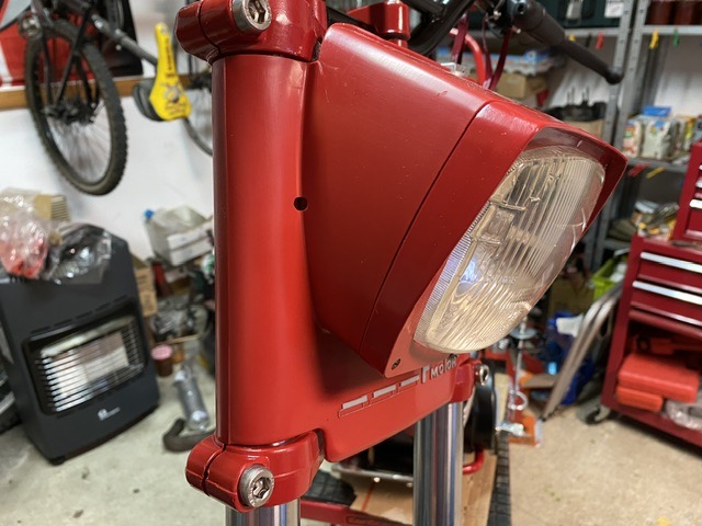

Pour les rondelles mystères et à priori inutiles sur la colonne de direction du 200 :
Une en dessous :
Un 200 for ever
Et donc, une au dessus :
Un 200 for ever
Et ces deux rondelles servent uniquement à écarter les deux tés pour que la plaque phare puisse rentrer à sa place :
Un 200 for ever
Je m’en suis aperçu en faisant un essai, et sans la rondelle supérieure, elle ne rentrait pas 😁
Un 200 for ever
A suivre…

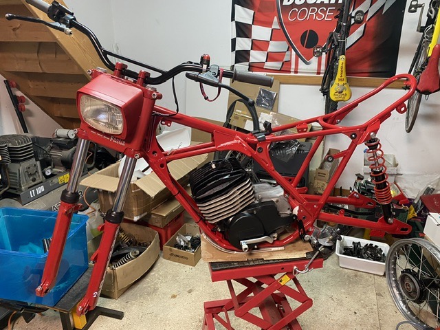

Le remontage de ce soir en images !
Un 200 for ever
Un 200 for ever
Un 200 for ever
Un 200 for ever
Un 200 for ever
Un 200 for ever
Un 200 for ever
Un 200 for ever
Un 200 for ever
Un 200 for ever
Il va me manquer le carter de chaîne ! Je n’ai pas celui d’origine et il n’y a pas de refabrication pour le 200 , comme ce qui existe pour 240 ou 300 !
