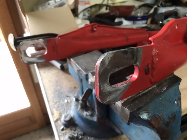

Bon , le collègue m’a rechargé le bras au semi-auto  👍
Plus qu’à faire une patte pour la dent du r’quin , la souder , allez chercher une bombe d’époxy en RAL 3020 chez Sprido , et je devrais pouvoir la rendre à son propriétaire  🤭

Ben elle t'aura fait transpirer un peu celle là ;)
Tu lui factures les heures au collègue ou tu lui avait fait un forfait ?  😂

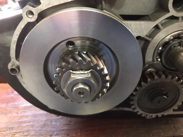

Thierry71 a écrit :
Remontage de la masselotte et du pignon de transmission primaire avec la clavette , serrage à 70-90 Nm et pliage de la rondelle frein neuve!
Sauvetage et préparation d'un 240 Pro
Pour cet écrou on peut aussi intercaler un bout d'alu  entre la cloche et le pignon , une pièce jaune fait aussi très bien l'affaire .

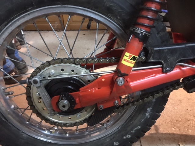

Bonjour à tous
Plus qu’à remonter le bras  😉
J’ai une différence de brillance de peinture sur mes retouches !
Sinon une question !
Pour le serrage de l’axe du bras qui est vissé dans le cadre, vous faites comment ?
Vous bloquez avant de serrer le contre-écrou ?
Ou vous serrez modérément pour laisser le bras bien libre en articulation avant de serrer le contre-écrou ?

Posté le 02-11-2020, à 10:41
Pas bon si le BO bloque au serrage , je confonds peut-être avec la TY mais perso je serre l'axe mais si ça bloque je serre juste ce qu'il faut pour que le BO navigue gras puis contre écrou + vis sur le 240 .
Donc tu serres l'axe , si le BO bloque tu desserre jusqu’à ce qu'il descendre de son propre poids mais gras puis bridage , c'est une bonne idée de contrôler le glissement au lieu de serrer tout d'office .

Posté le 02-11-2020, à 11:06
Merci William
Dans la logique, c’est ce que j’ai fait  👍

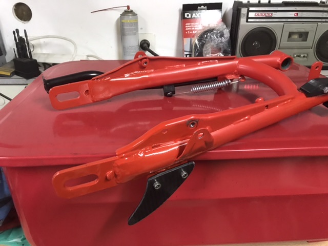

Posté le 02-11-2020, à 18:25
Bras oscillant remonté ! Avec dent de requin carbone  😎
Un petit tour demain pour re-tester et son proprio pourra la récupérer à la fin du confinement  😉
