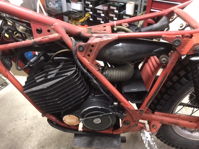

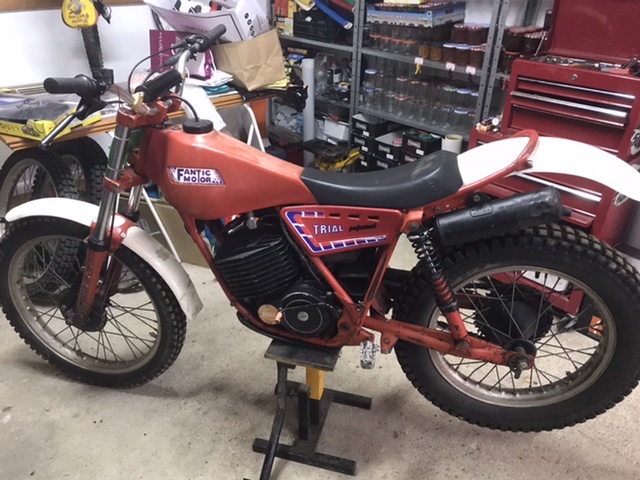

Après une présentation dans les règles, je vais vous montrer ce que j’ai à l’atelier  🙂

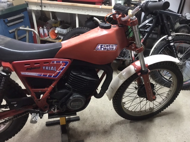

Un collègue du club de trial a acheté un 240 Pro l’été dernier ! Il est très bon en trial, il roule en S2 en ligue Rhône-Alpes, mais il est zéro en mécanique !
Du coup, l’état de la machine n’est pas en rapport avec le prix qu’il l’a payé  🙄
Voici les photos de la bête telle que j’ai l’ai récupéré au mois de novembre pour commencer la remise en état :
Sauvetage et préparation d'un 240 Pro

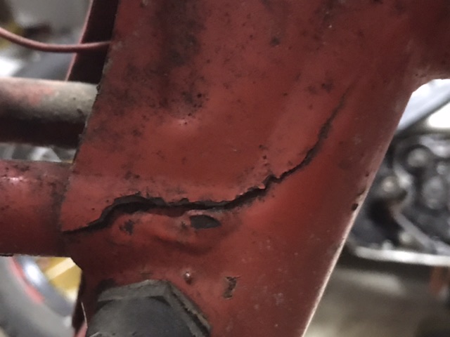

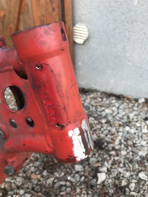

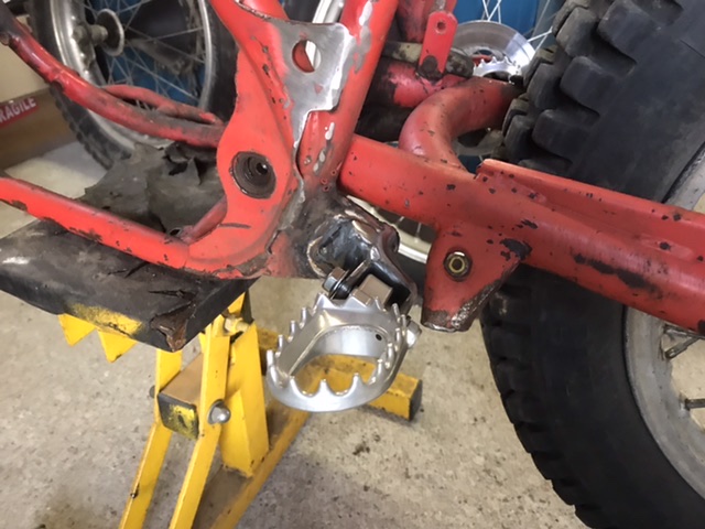

Cadre fendu sous la colonne, maladie du 240 , fourreau de fourche côté tambour ressoudé au niveau du serrage de l’axe, boîte à air raccordée au carbu avec un tuyau d’aspirateur, pedale de frein pas d’origine, etc ...
J’avais du boulot pour l’hiver...
Depuis, c’est bien avancé !

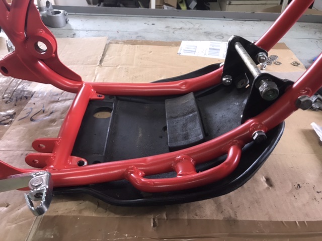

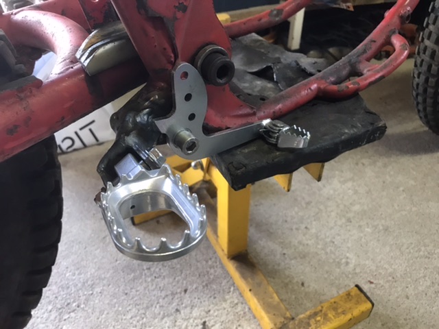

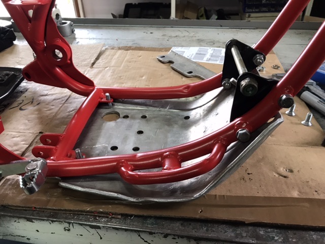

Courant janvier, le cadre est parti en soudure chez un copain équipé d’un poste à fil .
Reprise des soudures des renforts sous la colonne, et pose de U pour pouvoir monter des cale-pieds au standard actuel, avec recul et abaissement de 2cm .
Une pédale de frein est commandée pour remplacer l’immonde bricolage...

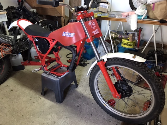

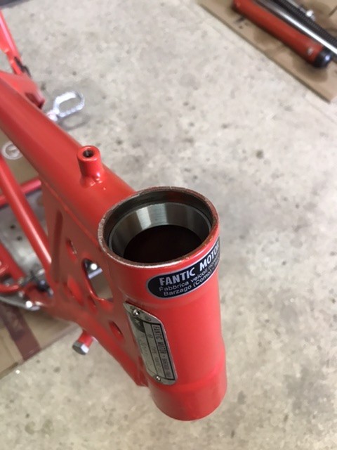

Début mars , j’avais confié le cadre et le bras oscillant à un collègue qui avait un bon plan pour le faire peindre à l’époxy ! Il avait déjà fait faire deux cadres de Bultaco pour 80 euros pièce , sablage et peinture ! Je lui demande si il faut protéger les trous d’axes et de filetage, et il me répond que le gars s’occupe de tout ! Donc je lui dit de me faire un rouge en RAL 3001 .
Sauf que la semaine d’après, quand il a été pour le récupérer, le cadre était gris Bultaco... donc repeinture en rouge , sauf que le copain ne se souvenait plus du RAL !!!
En plus, pas un trou de bouché , sauf la colonne de direction ! De la peinture dans tous les filetages et dans le trou de l’axe du bras ! Et pour la couleur, ça me paraît un peu orangé pour du 3001 !
Moralité : toujours se méfier quand c’est pas cher ...
Puis remplacement du sabot plastique d’origine par un sabot de 300 que j’avais au grenier !

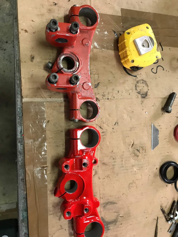

Posted on 29-04-2020, at 10:09

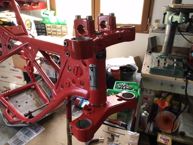

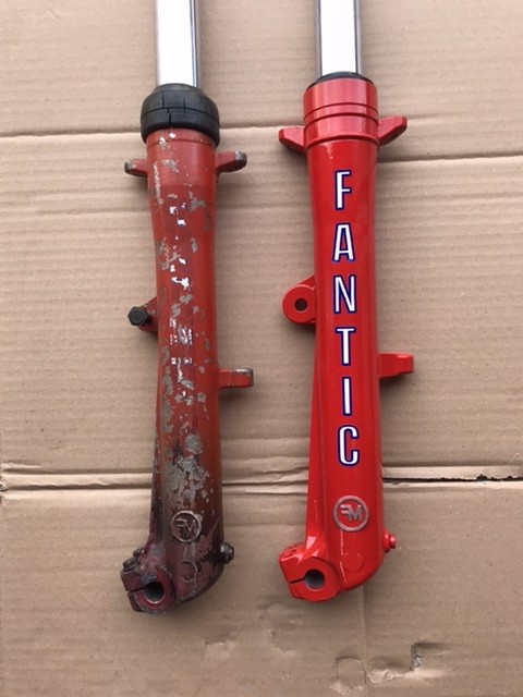

Pour la fourche d’origine dont le fourreau côté frein est mort , je trouve sur LBC une fourche de 300 ( photo après peinture)
Cette fourche était vendue avec les tés , mais pas d’une 300 ! Le té supérieur provient d’une 303 ou 305 . Mais le diamètre d’axe de la colonne est plus petit. Après alésage au bon diamètre, il remplacera avantageusement celui d’origine du 240, en avançant la position du guidon de 2,5 cm !

Pour la peinture de la fourche , j’ai utilisé une bombe epoxy bi-composant de chez Sprido :
Comme ils sont à 3 km de chez moi , j’avais emmené le bras oscillant pour lui montrer la teinte du rouge , et il m’a fait une bombe en RAL 3020 !

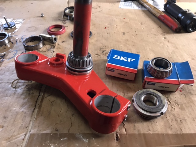

Puis remontage avec des roulements neufs et remplacement de la visserie par de l’inox .

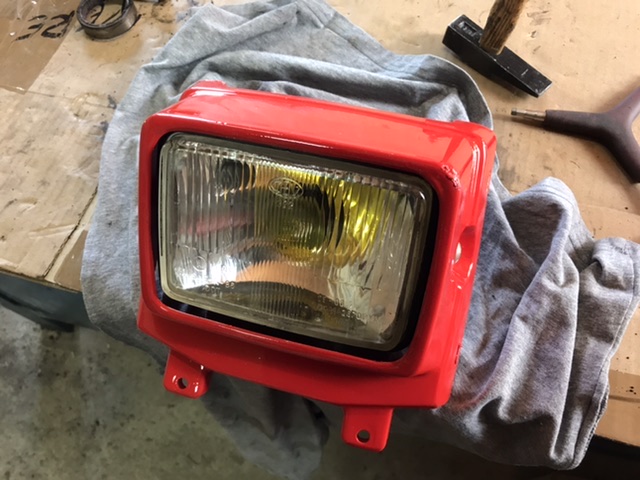

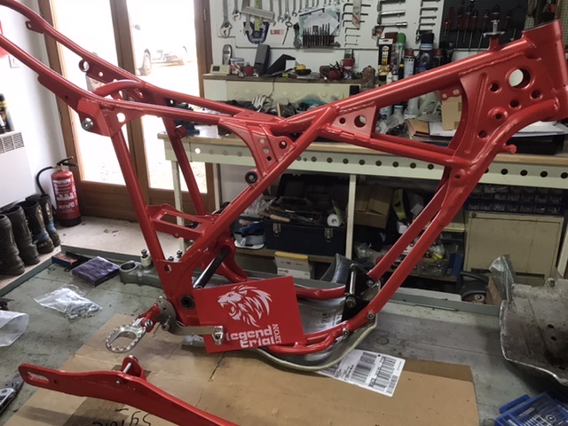

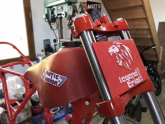

Comme le collègue a prévu de faire le trial du Ventoux , il lui faudra de l’éclairage pour être en conformité.
Mais la 240 n’avait plus son phare ! Pour finir la bombe de peinture, je vais en adapter un provenant d’une 305
Pour le salon de la moto de Lyon , il pourra remettre la plaque Legend Trial en impression 3D !
A suivre...
40 ans326326 posts 3939 images
Posted on 29-04-2020, at 13:30
C’est propre
Bike(s) : 2 x Yamaha 650XS et Fantic 305
59 ans40974097 posts 26742674 images
Posted on 29-04-2020, at 15:39
Oui, beau remontage...  👍

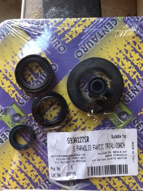

Une petite question : j’ai reçu une commande de pièces dont une pochette complète de joint spy pour le bas moteur
Il y’a les deux spy de vilo , celui du pignon de sortie de boîte, celui du sélecteur !
Et le dernier, le tout petit, je vois pas du tout ?
Posted on 29-04-2020, at 18:28
J’vais sûrement dire une connerie car je ne connais pas ces moteurs, mais pour le kick?
55 ans496496 posts 171171 images
Posted on 29-04-2020, at 18:48
Pour le kick c'est des toriques
2 gorges dans les axes de 240-300 (axes courts) la gorge médiane était un point de faiblesse avéré de l'axe
1 gorge à partir des 301 (axe long), gorge placée juste à l'entrée du carter d'allumage, gorge médiane supprimée.
(axe long = 10 mm de plus que le court)
Attention ces axes ne sont pas interchangeables, il sont fonction des allumages et de leurs carters respectifs.
le petit spy = pompe à eau! ;)
Bike(s) : 200TX350 - 300FM403 vendue - 50FM268 vendue
63 ans33813381 posts 29522952 images
Posted on 29-04-2020, at 18:56
Romain, pour le kick , c’est un joint torique  🙂
Sinon je pense comme toi Arnaud !
Pochette de joints sûrement compatible jusqu’au Kroo !
Donc vu la taille, joint spy de l’axe de pompe à eau !

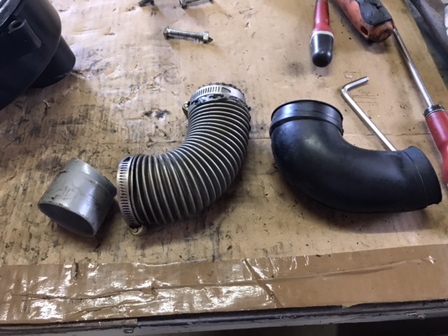

Posted on 30-04-2020, at 06:46

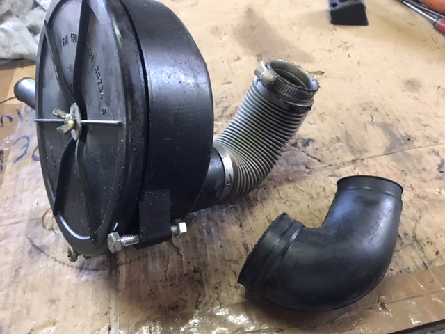

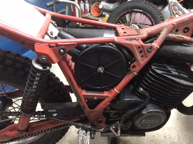

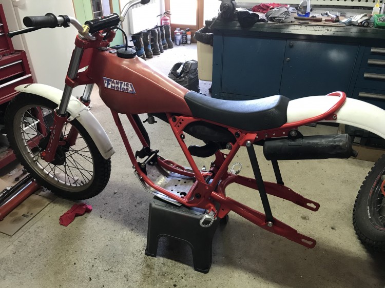

Remise en état du bricolage de la boîte à air :
La boîte à outils dont il manque le couvercle ne sera pas remontée .

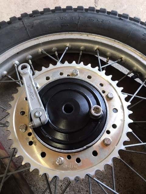

Posted on 30-04-2020, at 07:16

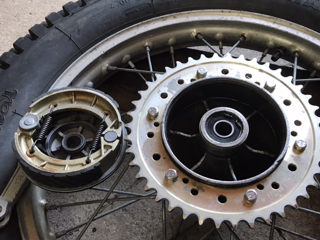

Le moyeu de la roue AR m’a donné du fil à retordre et je n’étais pas sur de le sauver !
Il était impossible de sortir le flasque avec les mâchoires du tambour... et pourtant çà tournait ! J’ai failli sortir la meuleuse pour couper le flasque ! Ultime essai en gavant de WD40 entre le tambour et les mâchoires, et c’est sorti !!!
C’était pas le bon diamètre de mâchoires et il n’y avait pas suffisamment de jeu ...
Remontage avec roulements et mâchoires neufs !
Les cannelures de la came étant abîmée, remontage d’une came et biellette plus longue provenant d’un moyeu de 301 !
Le kit chaîne était presque neuf ! C’est bien une des rares choses  en état sur cette moto ...
Visserie neuve en M7 pour la couronne.

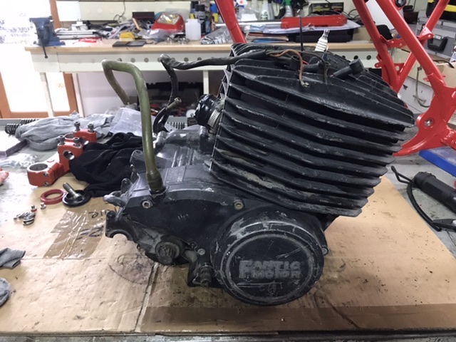

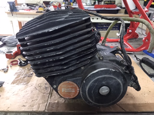

Toujours fin mars, autopsie du moteur  :cry:
Pas d’ailettes de cassée , ni les pattes de serrage sur l’axe du bras des carters centraux.

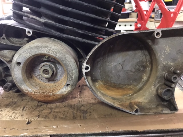

Posted on 30-04-2020, at 07:32
Côté allumage, çà a du prendre un peu l’eau  🤭
Mais pas de jeu dans le roulement de vilo de ce côté.

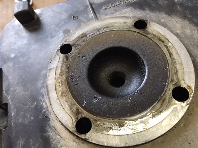

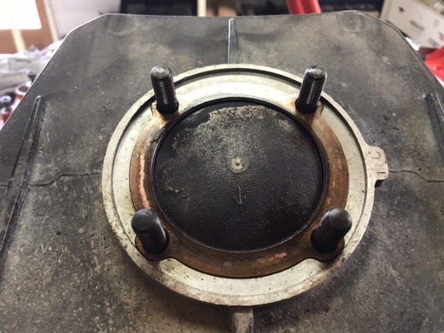

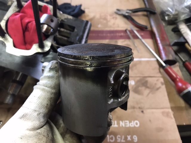

Dôme de la culasse un peu marqué, mais pas de souci sur la calotte du piston :

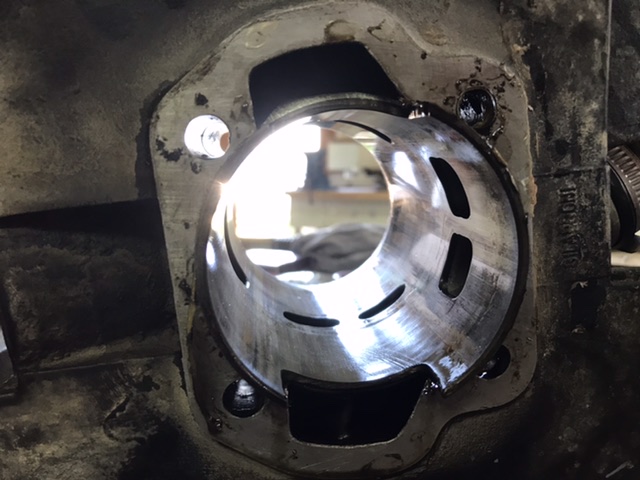

Posted on 30-04-2020, at 08:18
Pas de rayure dans le cylindre :
Mais un piston avec deux segments :
Alors que , si je ne me trompe pas, le piston d’origine a un seul segment en L !
Mais çà veut dire que le haut moteur a déjà été refait !
Il faudra attendre la fin du confinement pour que çà passe en métrologie chez un copain, pour en savoir plus sur l’usure !
La moins bonne surprise, c’est qu’il y’a du jeu dans la bielle et qu’il faut la remplacer...

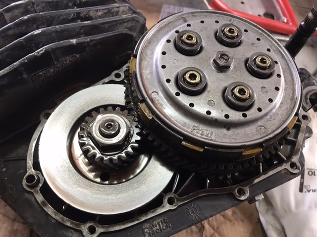

bonjour, joli travail  !! regarde la gueule du  pignon derrière la cloche , celui qui sert au démarrage , souvent sur ce modèle il est usé !!!
