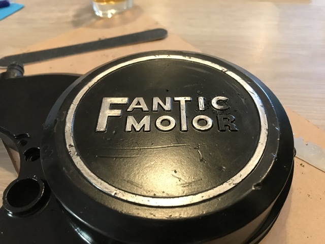

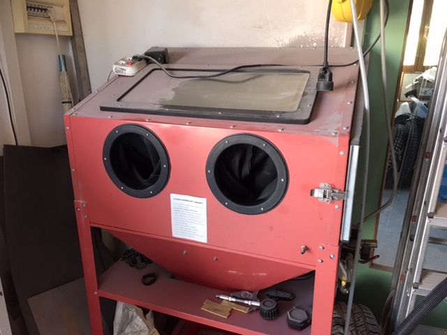

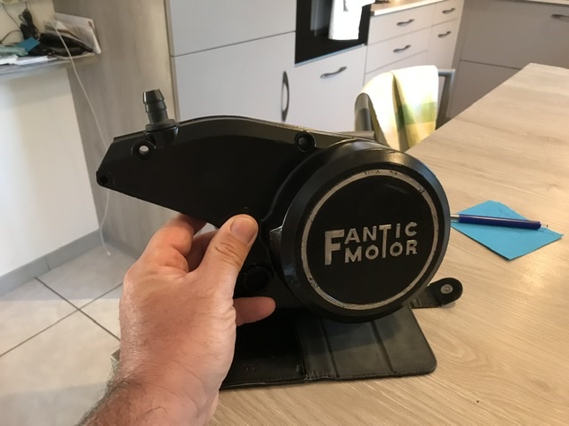

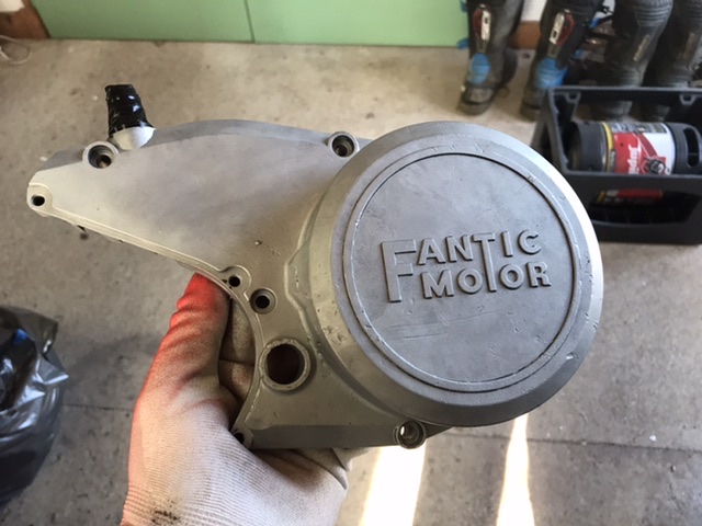

Je continue avec le sablage des carters d’embrayage et d’allumage :
Sauvetage et préparation d'un 240 Pro
Çà fait un peu de poussière dans le garage  🤭
Posté le 30-04-2020, à 17:15

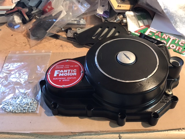

Après peinture avec une bombe de noir HT, grattage pour faire ressortir le marquage en relief
Posté le 30-04-2020, à 17:20

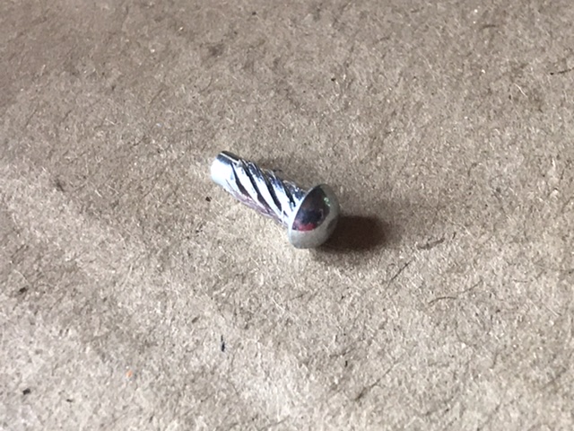

Pareil pour le carter d’embrayage :
La plaque neuve a été refixée avec des rivets SIM , comme celle du cadre ( https://www.vis-express.fr/fr/rivet-sim-type-u-tete-demie-ronde-acier/52613-597702-rivet-sim-type-u-tete-ronde-tr-254-x-1-4-zingue-3663072258136.html#/21-conditionnement-unitaire

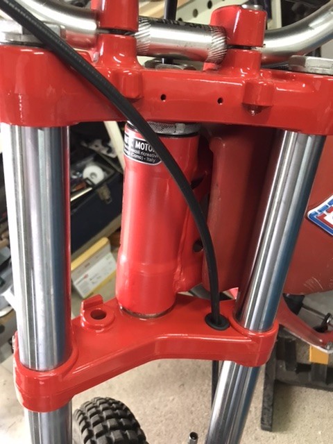

Posté le 30-04-2020, à 17:27
Protection du passage de la gaine du frein AV dans le té inférieur déjà bien usé , avec un caoutchouc de fixation de plaque latérale  👍

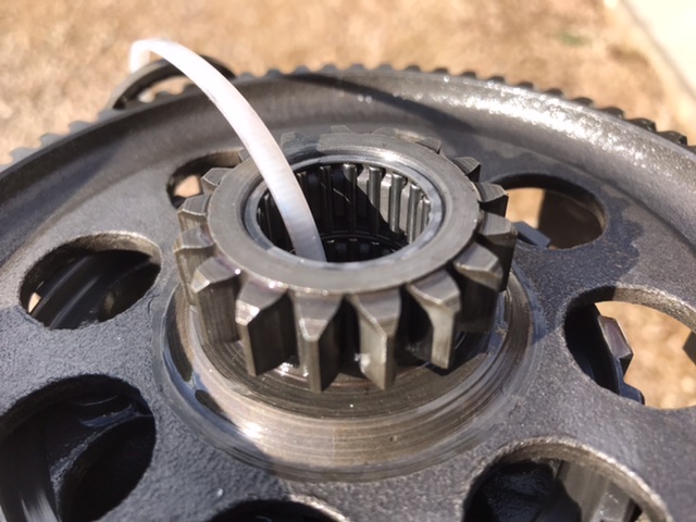

Posté le 30-04-2020, à 18:01
gilbert a écrit :
bonjour, joli travail  !! regarde la gueule du  pignon derrière la cloche , celui qui sert au démarrage , souvent sur ce modèle il est usé !!!
A priori, pas de problème et c’est tant mieux  🤭

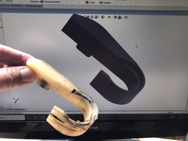

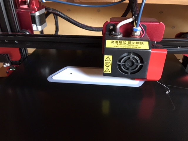

En plus du trial, je fais aussi du modélisme, ce qui m’a amené à l’impression 3D et à la modélisation !
Donc , quand c’est possible, autant refaire soi même les pièces plutôt que de les acheter !

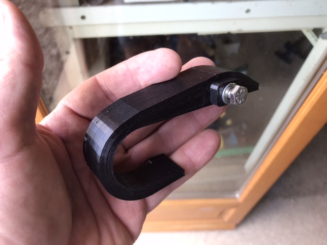

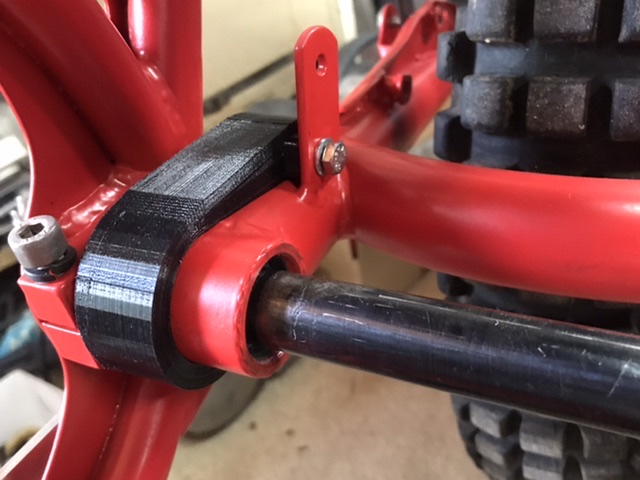

Voici un exemple avec le patin de chaîne sur le bras oscillant :
La pièce est faite avec du fil flexible, çà fait un peu comme du caoutchouc. Il faudra voir à l’usage pour la résistance !
Des pièces, j’en ai encore d’autres à vous montrer, dont certaines introuvables !
Je vous laisse saliver jusqu’à demain  😂
Posté le 30-04-2020, à 18:41
me tarde de  connaitre la résistance mécanique et à l'abrasion   ;)   ......si ça tiens tout homme vas t'en commander   😂  🤭
652652 messages 228228 images
Posté le 30-04-2020, à 19:06
quelle marque ton fil ?
l'idée est bonne , c'est bien fait mais perso , je pense qu'il y aura plus d'adhérence que de glissement... donc usure
dans l'ordre croissant suivant la machine que tu as : PETG-S , ABS ( pas testé ) , Onyx ou résine et faut remplir pour cette pièce
je vais suivre  ;)
Posté le 30-04-2020, à 19:16
Bonsoir
Le fil , c’est du Flex . La pièce est pleine, bien sûr !
J’ai deux imprimantes , Creality CR10 et aussi CR10-S Pro !
super état !!! pièce introuvable

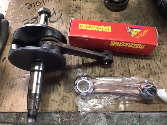

Bon je continue !

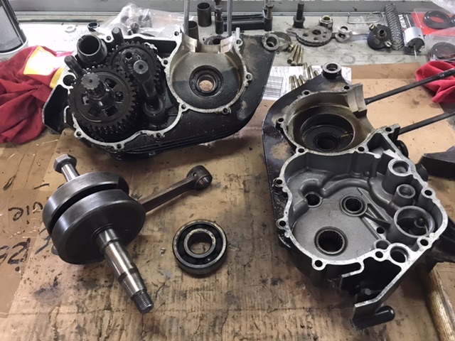

J’ai fini d’ouvrir le bas moteur :
Le vilo va partir demain pour pouvoir recevoir sa bielle neuve !
Je dépose en même temps cylindre et piston pour la métrologie !

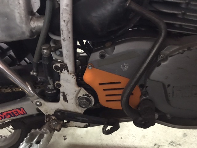

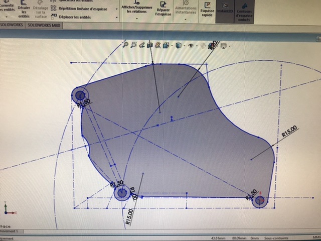

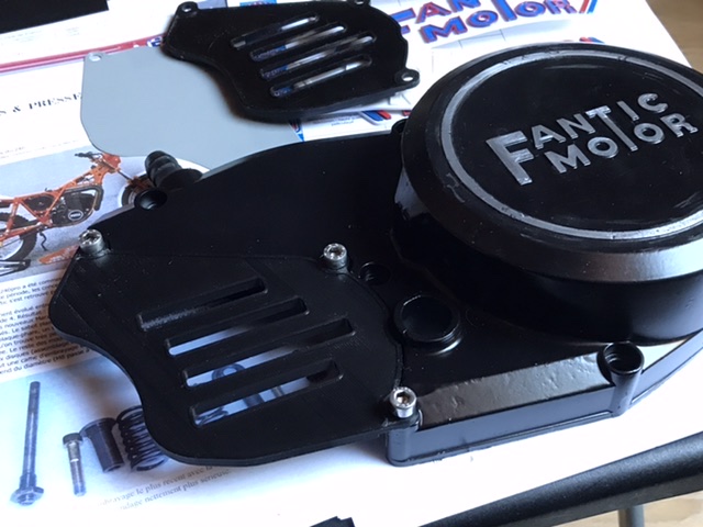

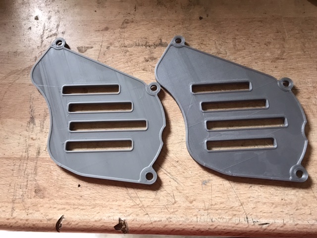

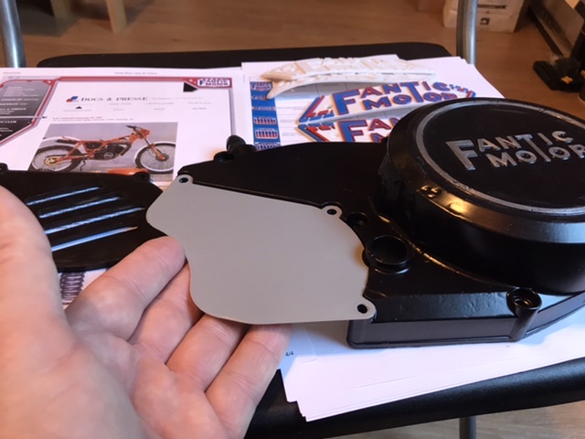

Une autre pièce réalisée en impression 3D , le cache du pignon de sortie de boîte.
J’ai fait pas mal d’essais pour trouver les courbes exactes du carter . Le croquis de Steph Beubeugne m’a bien été utile !
Merci Steph 👍
J’en ai refait en gris, et gris aluminium pour mes 245 et 305 :
Et une petite fantaisie sur une de mes deux oranges !

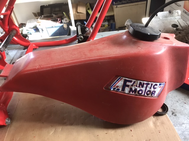

Posté le 01-05-2020, à 16:08
Pour le réservoir, il est à l’image du reste de la moto !
De belles rayures et le plastique beaucoup terni !
J’ai lu beaucoup de chose sur le forum, ponçage fin et peinture, ponçage fin et traitement au polytrol, ravivage de la couleur en chauffant au decapeur thermique, produit pour meubles à la cire d’abeilles pour faire briller, etc...
Mais apparemment, pas de méthode miracle ! Je veux bien des conseils  🙂

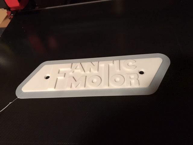

Posté le 01-05-2020, à 16:42

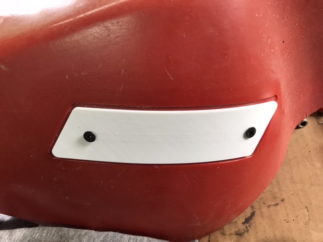

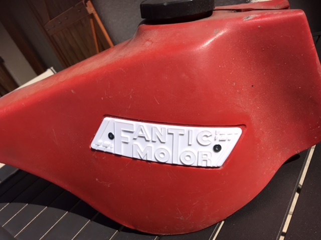

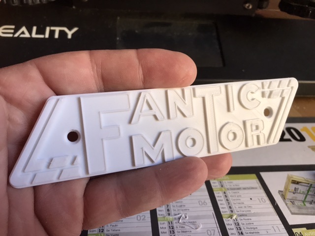

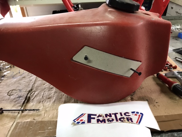

Pour les logos en relief du réservoir, ils existent en reproduction, mais en blanc et donc sûrement assez fastidieux à peindre aux couleurs Fantic !
J’ai donc décidé d’essayer de les refaire aussi  😂
Prise de gabarit en carton pour avoir la forme :
Puis après avoir modéliser en 3D , premier prototype :
La mise en forme à la courbure du réservoir se fait facilement en chauffant au décapeur thermique.
Puis ensuite, ajout du lettrage en relief :
Et des virgules sur les extrémités :
N’ayant pas la pièce d’origine, j’ai reproduit par rapport à l’autollant qu’il y avait sur le réservoir, mais j’étais assez content du résultat  🤭
Mais vous allez me dire qu’il faut toujours les peindre...
