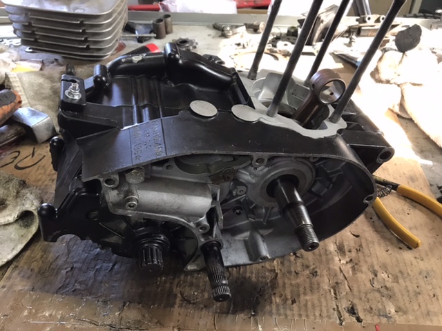

Bas moteur refermé  😉

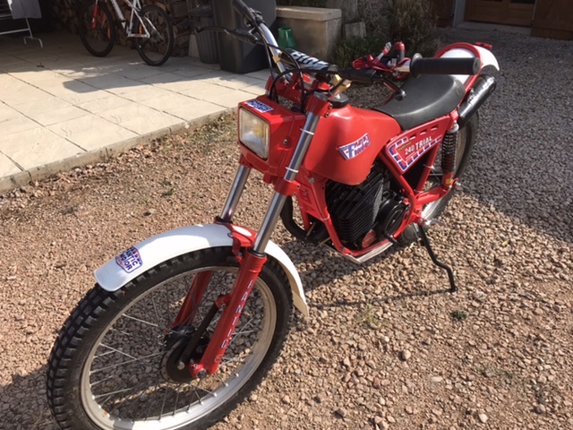

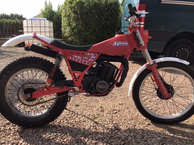

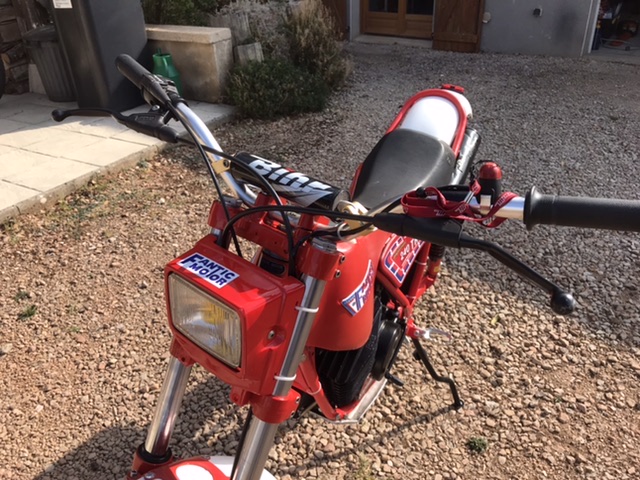

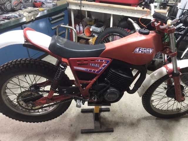

C’est quand même beau un 240 Pro  😍
Sauvetage et préparation d'un 240 Pro

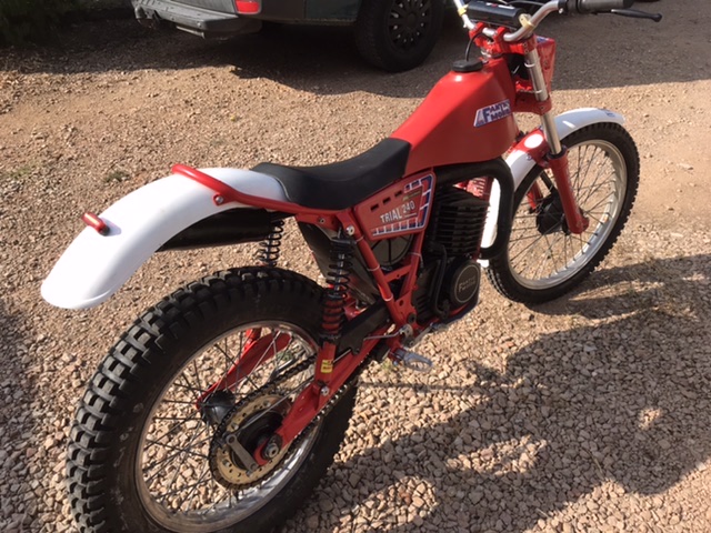

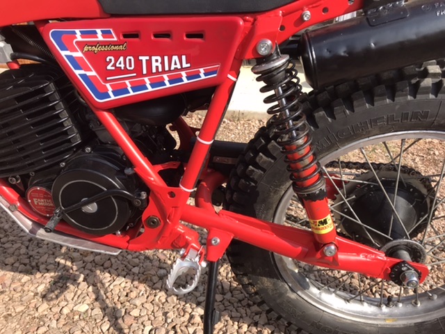

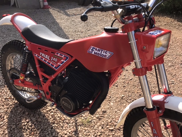

Posté le 22-09-2020, à 12:40

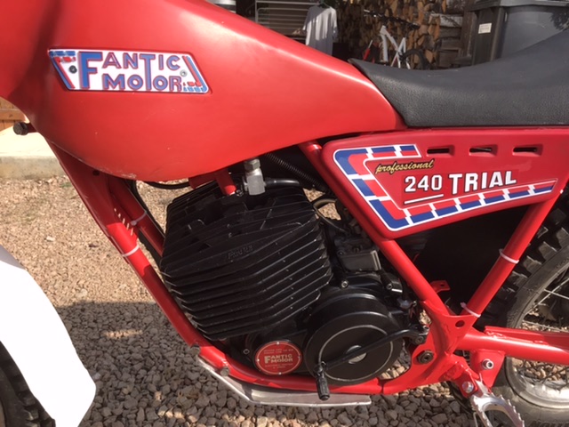

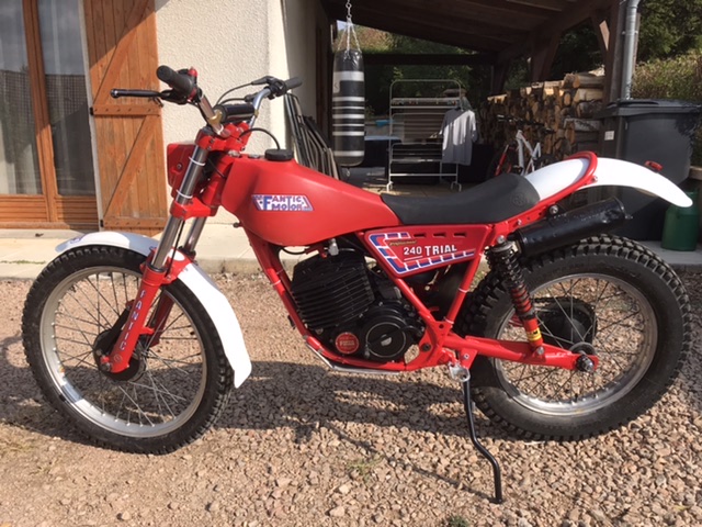

Oui Denis ! Presque  🤭
Remise en route hier, après que le pointeau du carbu ai décidé d’ouvrir l’essence  😉
Elle est rentrée à l’atelier depuis le mois de novembre, mais j’ai vraiment attaqué en mars !
Son proprio l’avait acheté 1300 !
Le coût de la restauration s’élève à 1680 euros de pièces !
Et comme c’est un copain, j’ai fait à l’économie quand c’était possible !
Je n’ai pas compté toute la visserie remplacée en inox, ni les pièces que j’avais en stock, jante avant, phare, pièces en 3D ...
Il me reste juste un problème sur le bras oscillant qu’il faut que je redémonte !

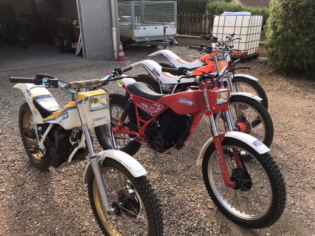

Posté le 22-09-2020, à 13:06

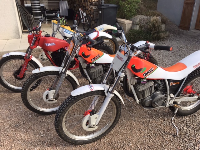

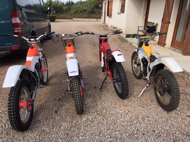

Elle pose à côté de sa descendance  🤭
Posté le 22-09-2020, à 13:13
J’oubliais  🤭
Encore une de sauvée  👍

Manque mon 300 qui est demonté en attente de restauration, et encore une dernière qui devrait arriver sous peu , mais c’est encore classé top secret  🤭
Posté le 22-09-2020, à 14:36
Tu remontes une concession  😄
Moto(s) : fantic 240
Posté le 22-09-2020, à 16:32
C’est plus dans l’esprit « service course » que musée  😎

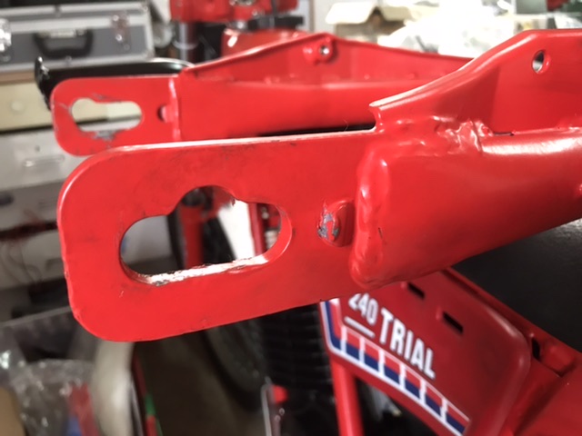

Bon , redémontage du bras oscillant pour corriger ceci :
Je pensais que çà n’allait pas poser de problème, mais je me suis trompé !
Au premier freinage, l’effort sur l’axe met la roue en travers !
Pas compris comment on pouvait mettre un bras oscillant dans cet état  🙂
Je vais le faire recharger au TIG et le repeindre ...
Posté le 24-09-2020, à 21:52
Effectivement ???     🤬
Posté le 25-09-2020, à 08:37
La vache  😳
Sont pas soigneux les gens
Posté le 25-09-2020, à 15:20
C'est carrément bizarre.... Si l'axe était dans les cavités usées..Ça devait dérailler sans cesse..
67 ans208208 messages 7171 images
Posté le 26-09-2020, à 09:38
 😳   je pense a un coup de lime pour que le silencieux  ne touche pas le pneu ????????????????????????????????????
Posté le 26-09-2020, à 11:09
Si le gars n’avait qu’une lime, et pas de rondelle pour caler le silencieux, tout est possible  🤭
Posté le 26-09-2020, à 14:24
Boo, tu t'en tire bien....car le mec aurait eu une jambe plus courte que l'autre, ça devait être le genre à ressouder un cale pied haut...au lieu de mettre 2 semelles de + dans la botte !  🤭
Posté le 27-09-2020, à 15:52
 :(  Et tu avais remonté ça comme ça? sous une belle peinture et de beaux escargots alu "cache misère", tu doutes de rien! 😂
"Faire et défaire; c'est toujours travailler", moi je suis fainéant de nature et dans certains cas j'estime que c'est une grande qualité...
Ca m'étonne de toi ça Thierry!
Bon l'essentiel c'est que tout rentre dans l'ordre non?
a+ Arnaud
Posté le 27-09-2020, à 16:25
Salut Arnaud
C’est en faisant des erreurs qu’on progresse  🤭
Mais comme tu dis , caché derrière les beaux escargots en alu , çà ne se voyait pas, et je pensais que, mécaniquement il n’y aurait pas de problème !
Mais je me suis trompé  🤬
Du coup, je vais en profiter pour souder une patte pour la dent de requin que j’ai oublié de faire avant peinture  🤭
