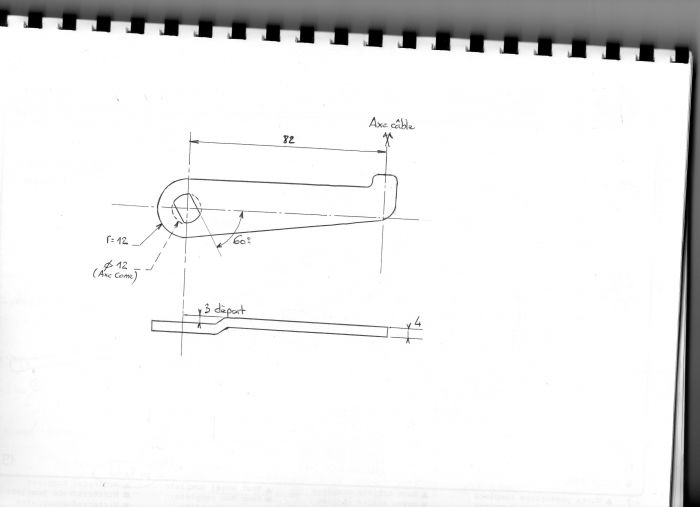

Super !!! Ca commence à m'aider pas mal !!!! si tu pouvais me donner la valeur de l'entraxe (entre l'axe de la came, et l'axe
du "tire-cable", et la valeur du déport , après le montage sur la came (la biellette est "coudée, pour passer derrière le fourreau de fourche )
Mille merci !!!!!

67 ans1616 messages
Posté le 13-12-2016, à 08:09
Ben oui ... sur les biellettes alu, l'emmanchement est cylindrique, et cannellé. Sur celle en acier, l'emmanchement a une forme
ronde, avec deux méplats, qui empêchent la rotation (en gros, comme un vélodrome, deux lignes droites, avec à chaque bout, un virage )
Tu vois l'image ?

Posté le 14-12-2016, à 18:07
Salut
je t'ai pris les principales cotes, sans détailler la partie "attache câble" qu'il te conviendra de façonner à ta sauce.
Pour les cotes du méplat, l'angle est le bon, pour le reste (diamètre et cotes "sur plats") tu t'ajustes à la came.
Bon amusement! (rien d'infaisable même sans outillage digne d'un atelier de mécanique générale)
a+
Arnaud

67 ans1616 messages
Posté le 14-12-2016, à 23:05
Magnifique !!!!!! Tu est dessinateur indus, non ? j'ai fait des études techniques , ton croquis est nickel !!!!!
avec ça, je vais pouvoir fabriquer  sans probleme, je suis le Paganini de la lime !!!!!!!
Mille merci, encore une fois , pour le temps que tu as dépensé pour réaliser ça .......

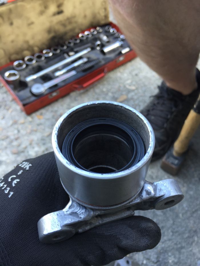

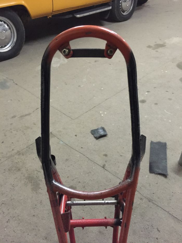

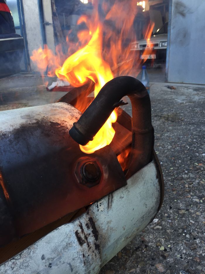

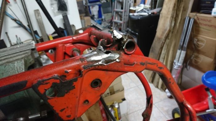

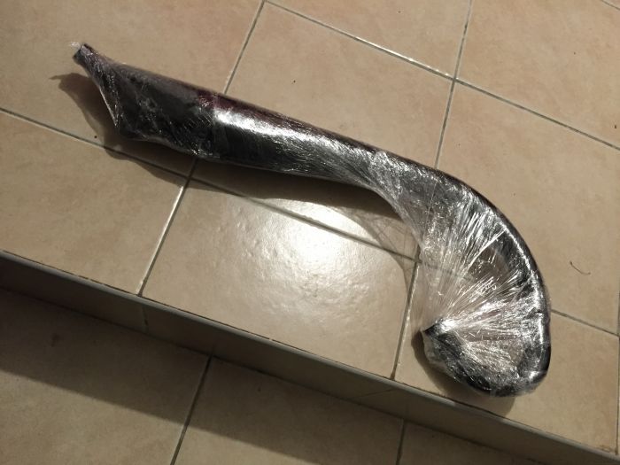

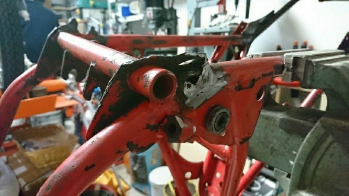

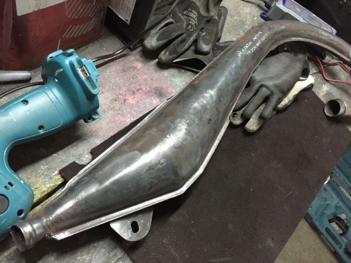

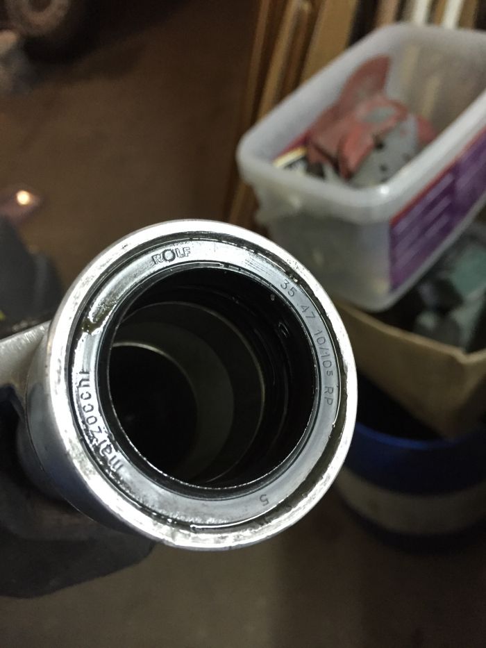

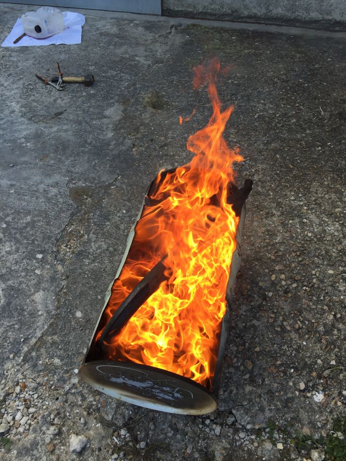

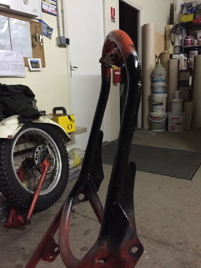

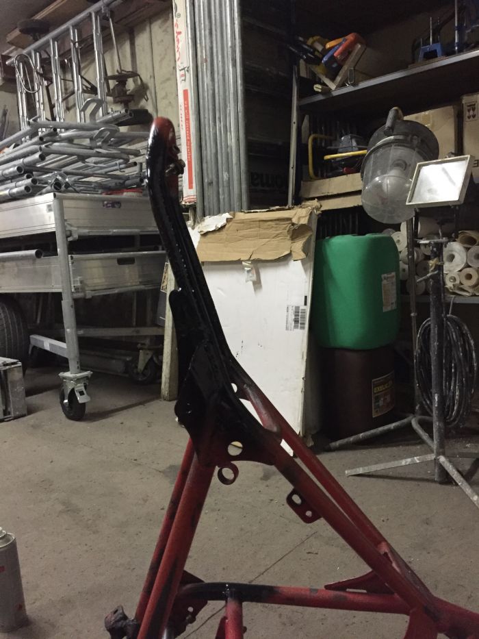

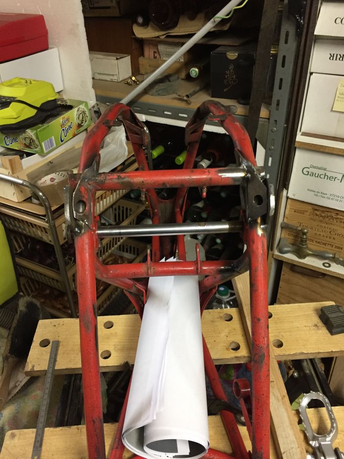

Salut les gars !

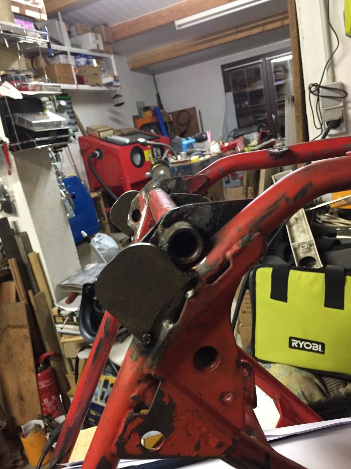

J’espère que tout le monde se porte bien ! Bon voilà quelques nouvelles !!
La moto avance
petit à petit car j'ai pas mal d'autres chantiers en cours.. Maison, auto..
GIGI merci pour ton conseil, j'en prend note ;-) Je ferai le nécessaire au remontage !!

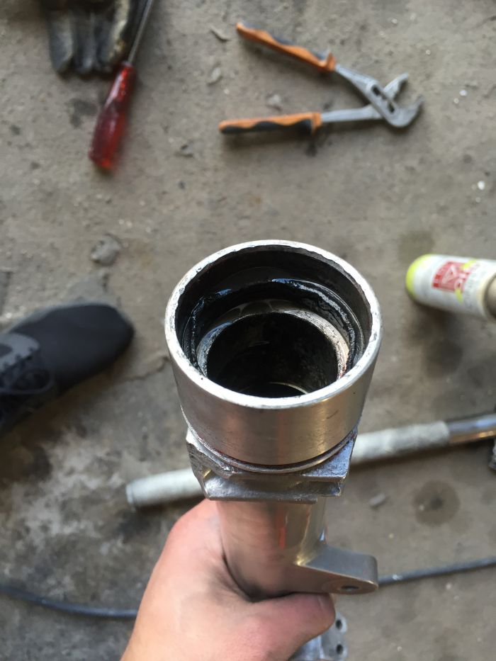

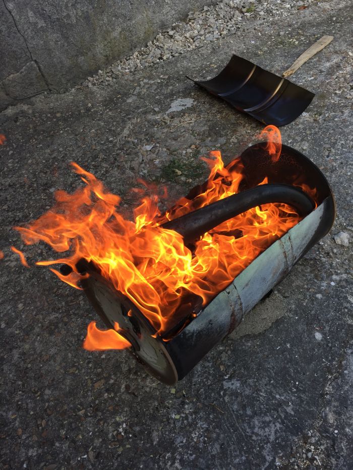

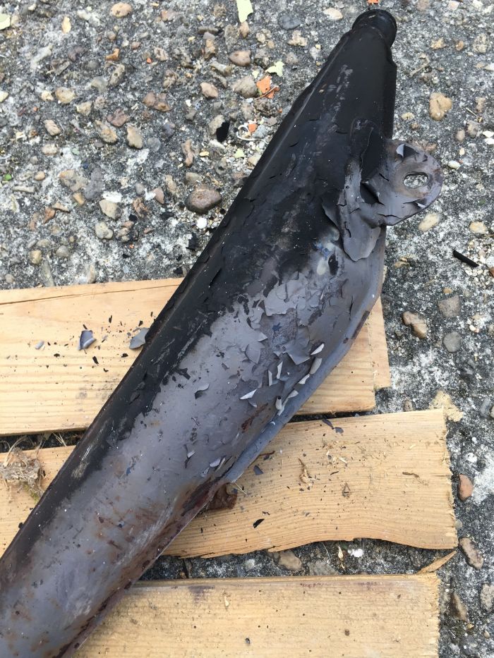

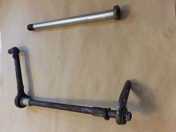

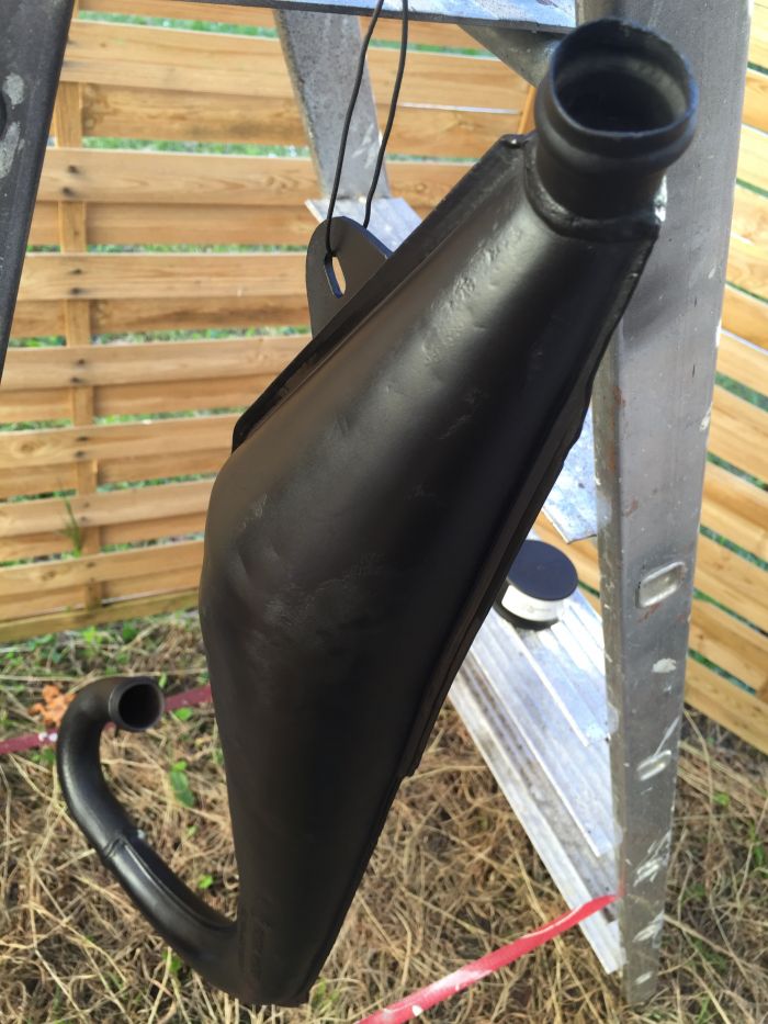

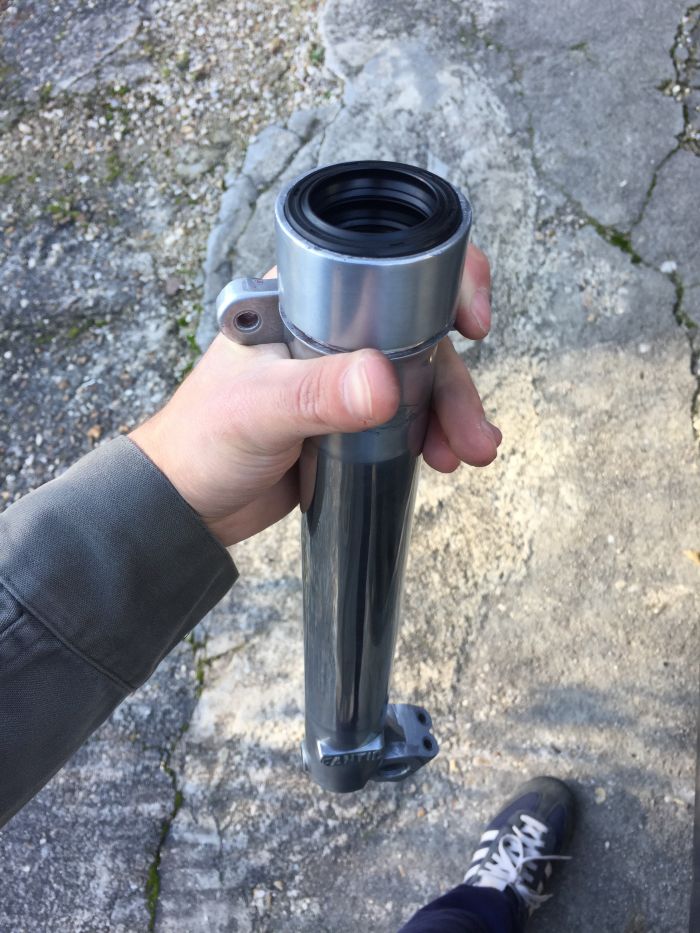

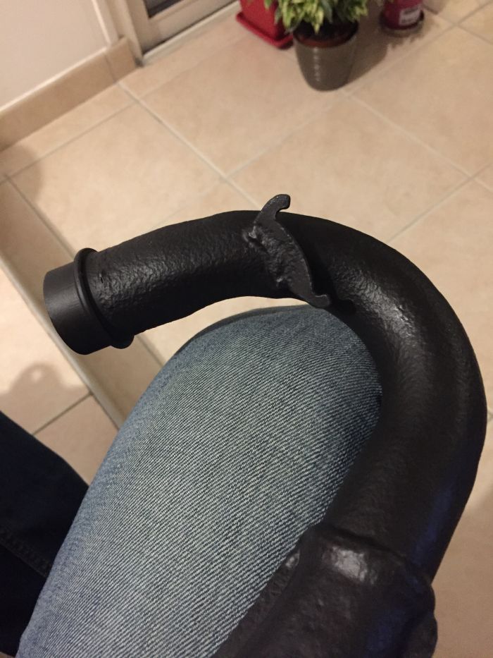

En ce qui me concerne les tés et la fourche sont fini de polir.
Le pot à été décalaminé puis repeint en haute température.
La boucle arrière à été détordue à l'aide du chalumeau.
Les joints spi de fourche ont été changés, non sans mal  🤬
Et pour finir, les platines de cales pieds sont en cours ;-)
Quelques photos pour illustrer :

D'ailleurs ceux qui ont modifié les cales pieds, comment les avez vous positionnés ?

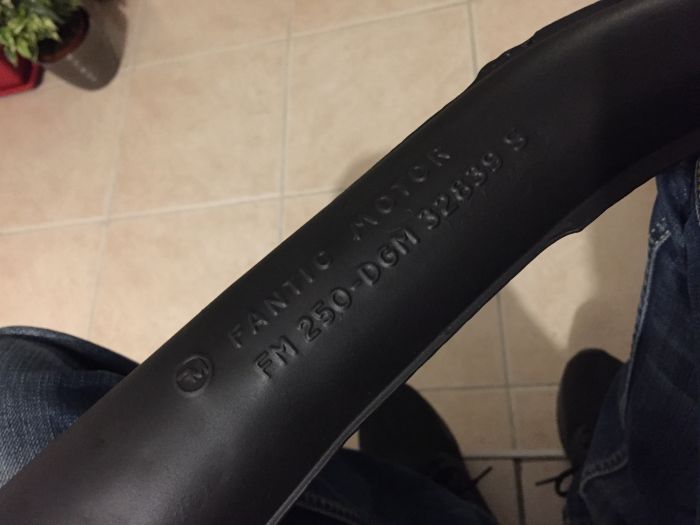

Aussi, je suis à la recherche de ces deux pièces, en parfait état..
Restau Fantic 200 de 81
Merci
