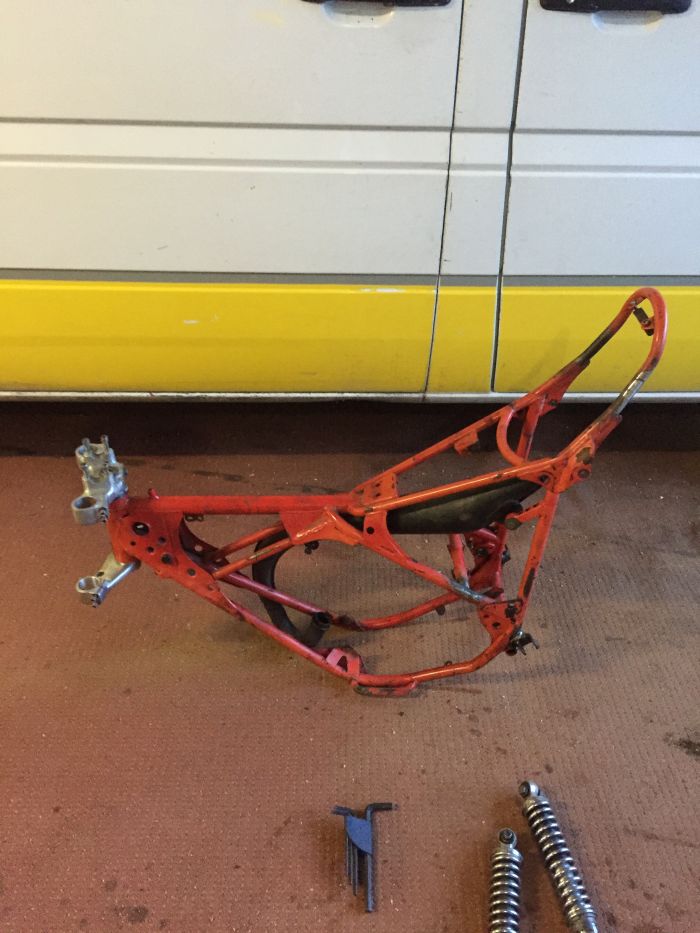

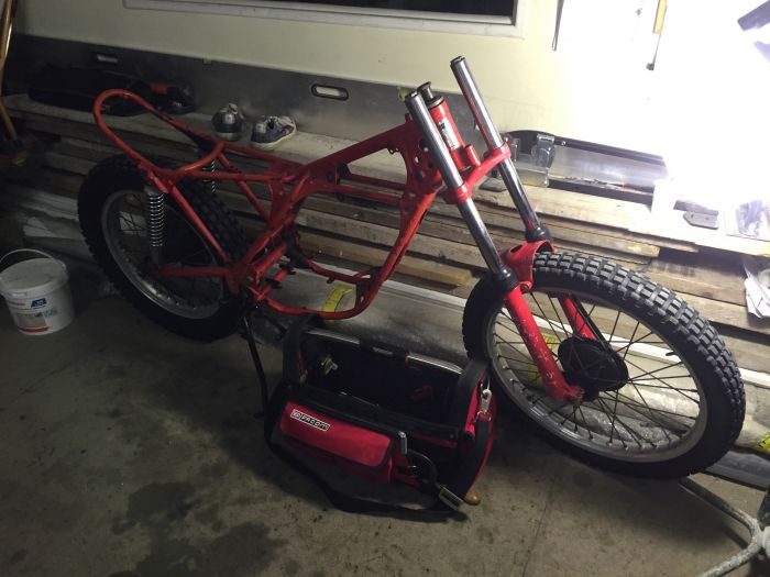

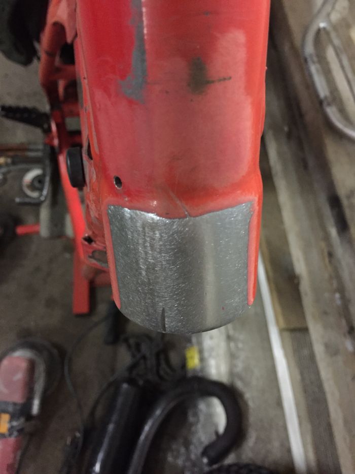

Coté cadre j'ai supprimé le neiman qui gênait plus qu'autre chose..
Restau Fantic 200 de 81
J'ai également découpé la patte sur le cadre qui tenait la boite à outil, car j'ai supprimé la boite à outils du filtre à air..
Donc ça c'est pas trop mal....

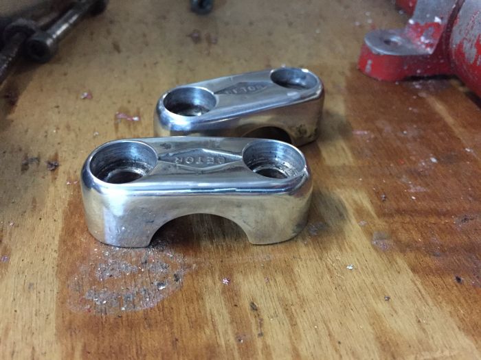

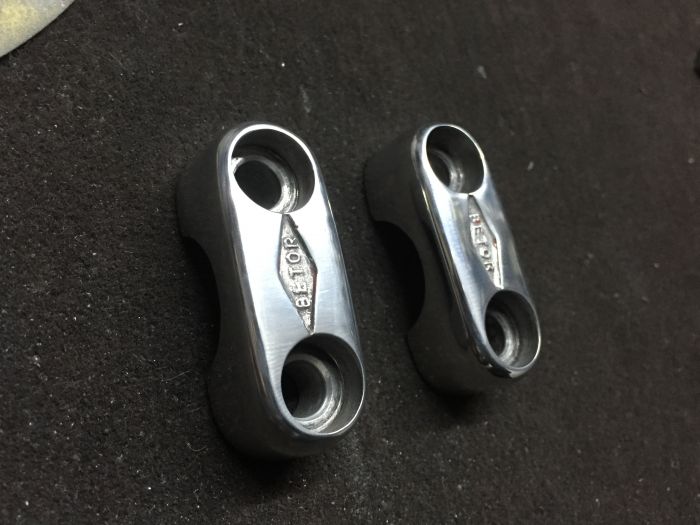

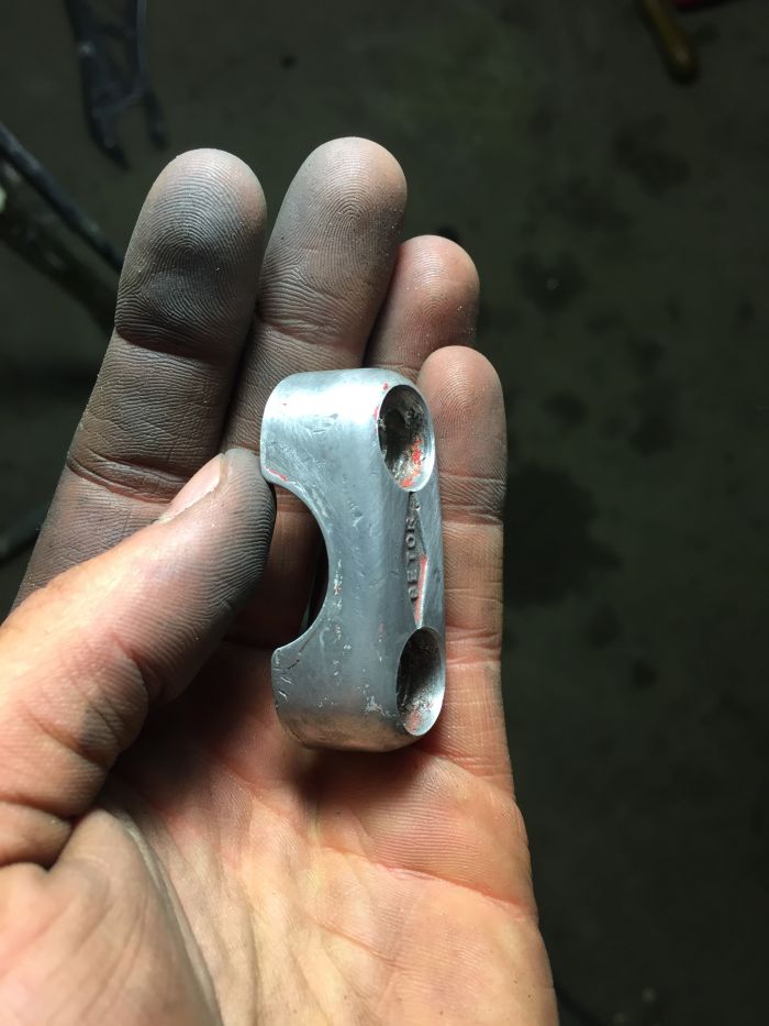

J'ai décapé puis poli miroir mes pontets  👍  😍
Reste des imperfection, je vais re poncer et faire du plus propre  🙄
J'ai démonté, décapé et je ponce (obligé sinon en polissant miroir, ça faisait ressortir tous les impact..) les fourreaux et tés de fourche..

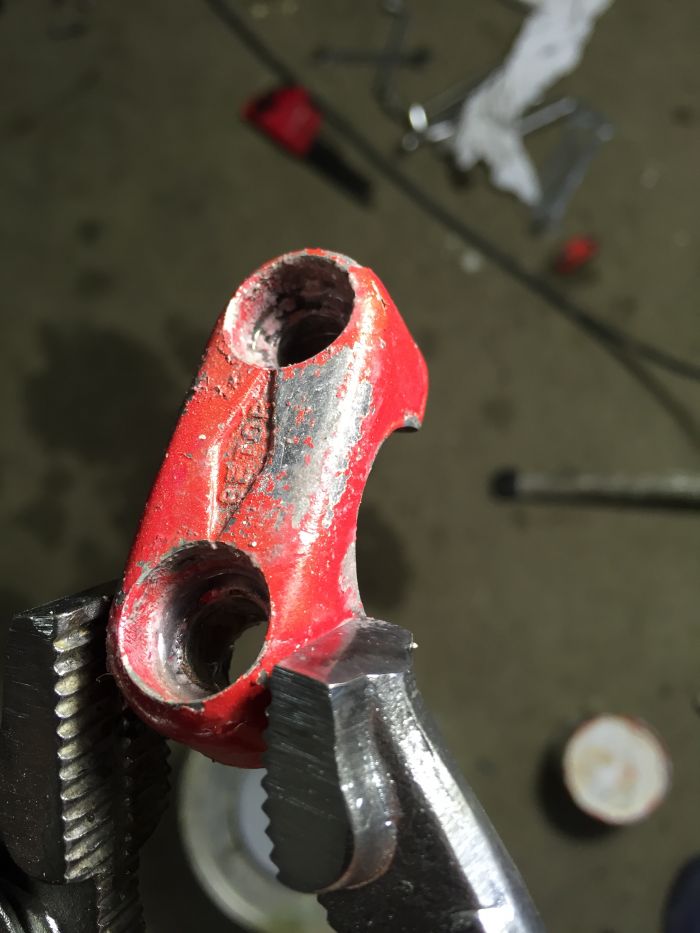

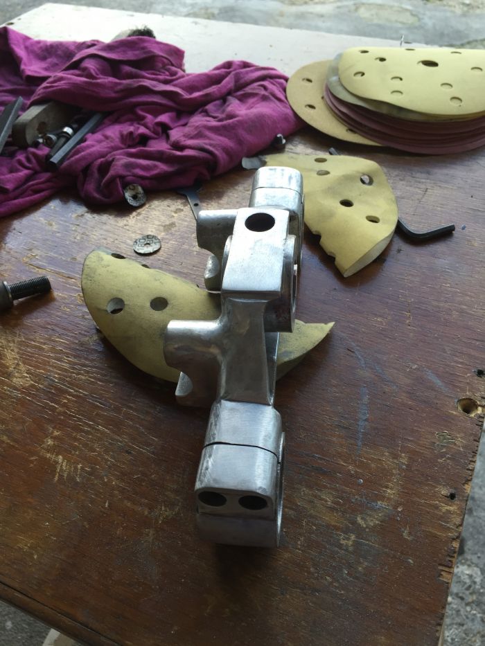

J'ai commencé à ébavurer mes pontets... Avant :
Pendant :
Voilà voilà, c'est grossièrement pas trop mal..
Reste du boulot..

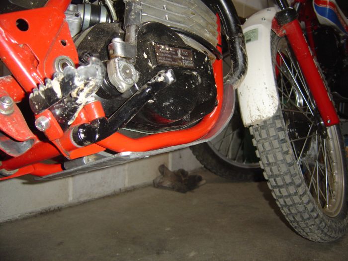

Lenny: Comme dit en MP: photo de la pédale de frein AR
a+

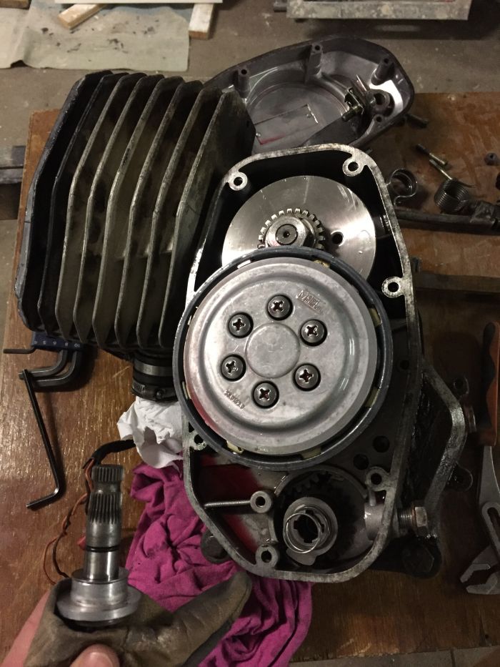

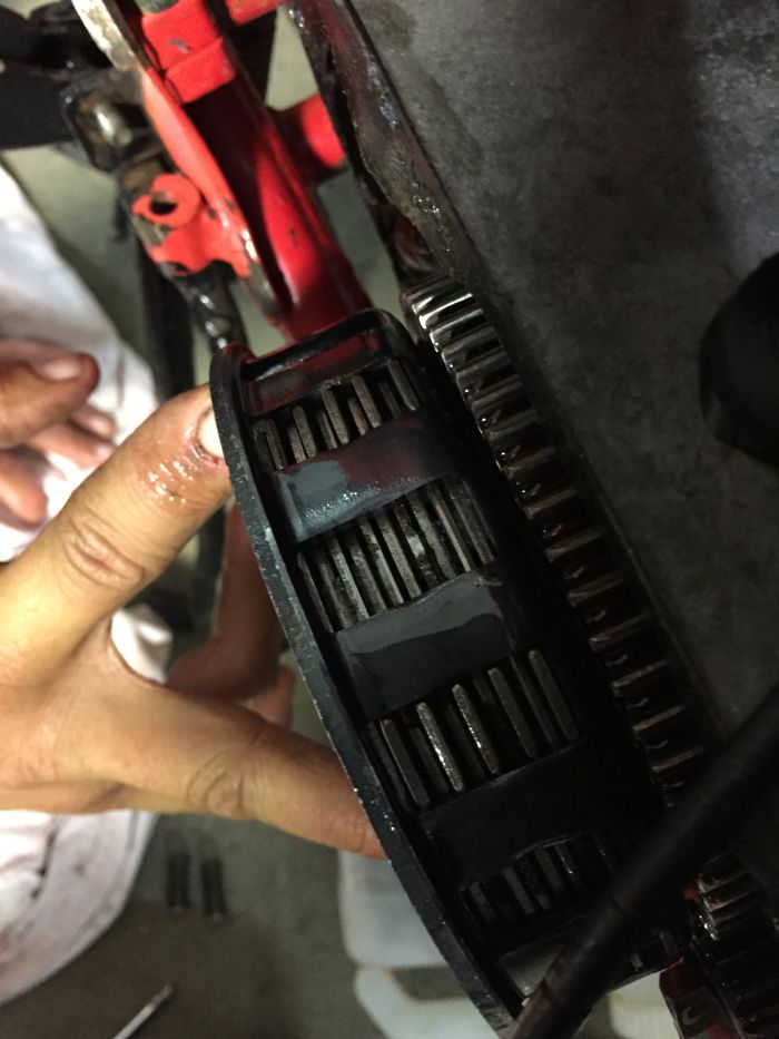

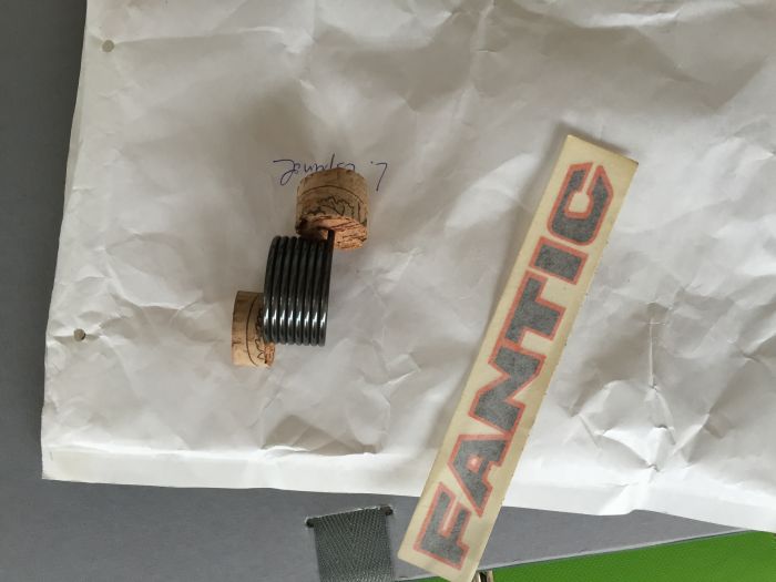

UNe question, en vue de commandes de pièces : Combien de disques garnis, sur le 200 (moteur Minarelli, bien sur !!) ?
estil nécessaire de changer les disques lisses ? a mon avis , non... Les ressorts, oui, par contre, il me semble..
Merci de vos réponses !!!!
Moto(s) : Fantic 200 (FM 350), Triumph T140, HM CRF 230.
33 ans2929 messages 8989 images
Posté le 08-04-2016, à 12:59
Hello les copains!
Moi j'ai changé que les disques garnis (seulement cinq de mémoire), ainsi que les ressorts et ça fonctionne impeccable :)
Vu le prix des ressorts, mieux vaut les changer tant qu'à faire ;)

Merci !!!!! Je pense aussi qu'il n'y a pas besoin de changer les disques lisses. les ressorts, vu le prix, pas de souci..
Tu es sur du nombre des garnis ???

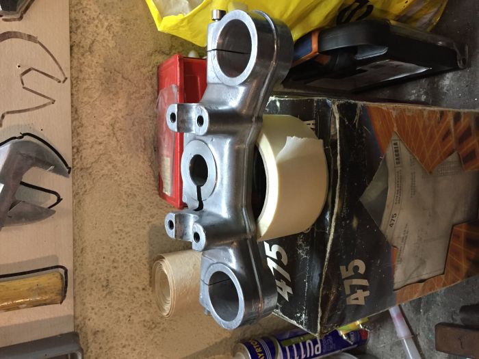

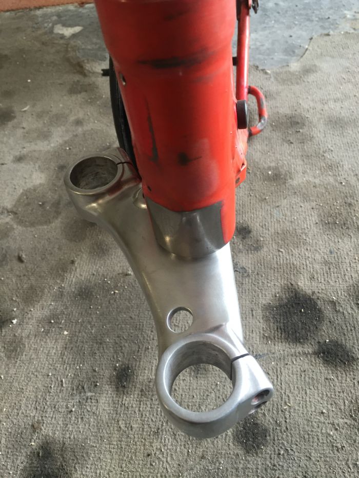

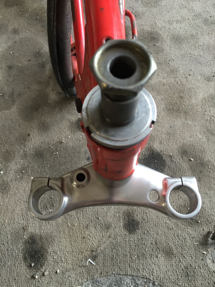

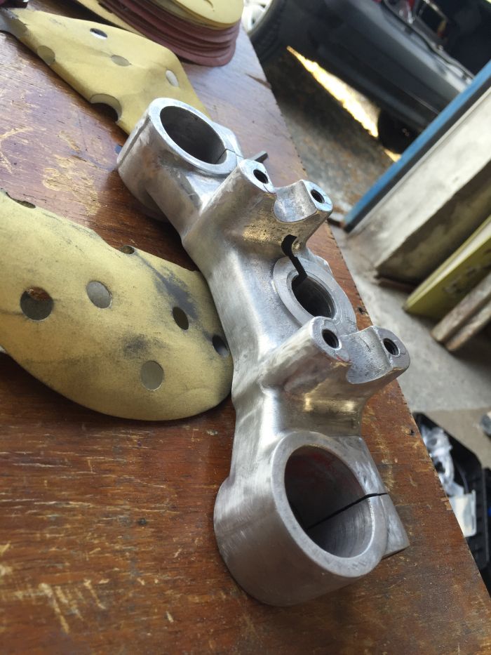

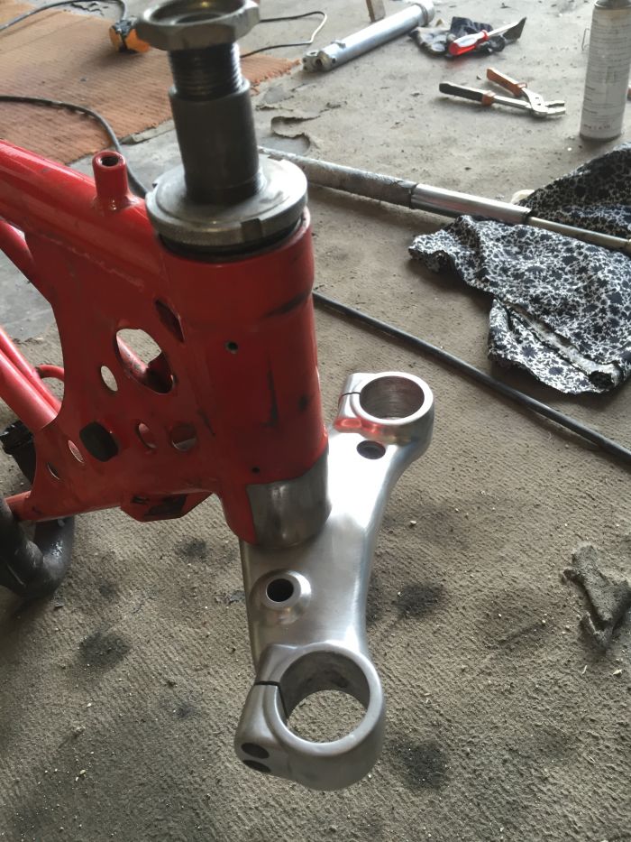

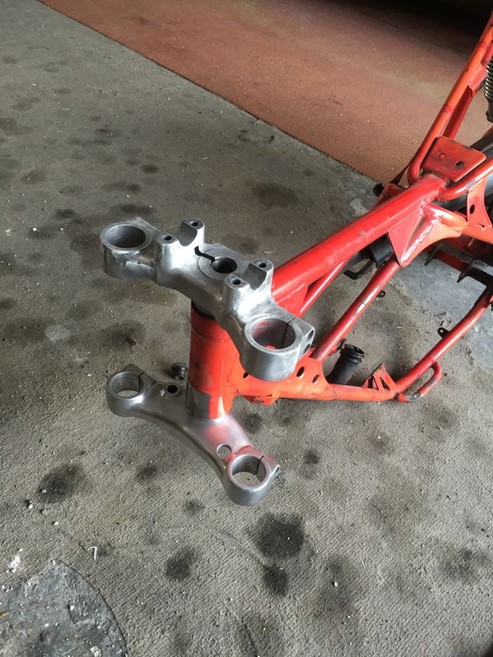

J'ai fini d'ébavurer propre mon té inférieur, c'est super joli !

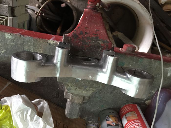

J'en chie un peu pour le té supérieur.. Plus long à faire propre..
Avec le cadre rouge qui sera tout beau tout neuf, ça va claquer !!

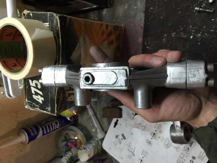

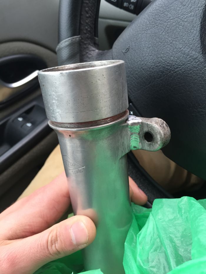

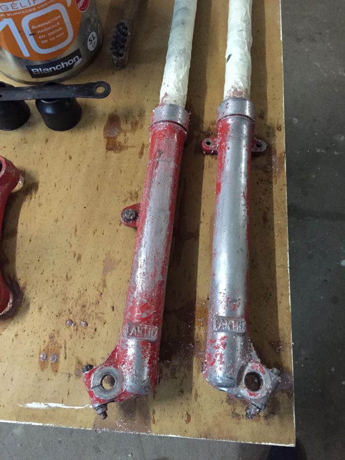

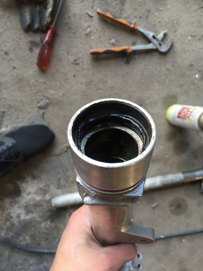

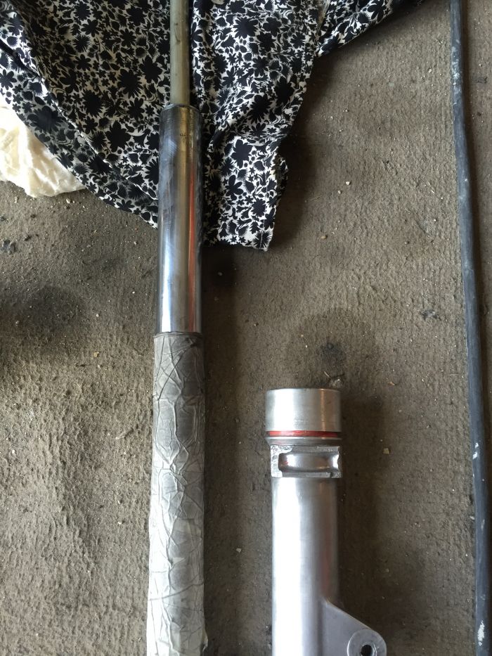

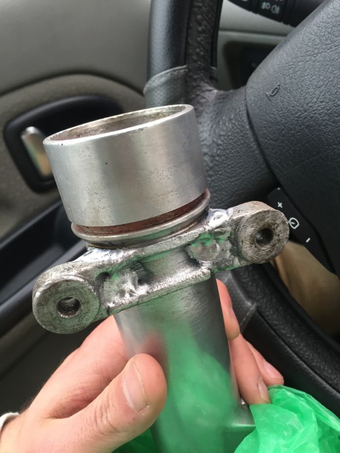

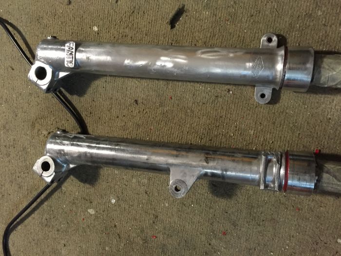

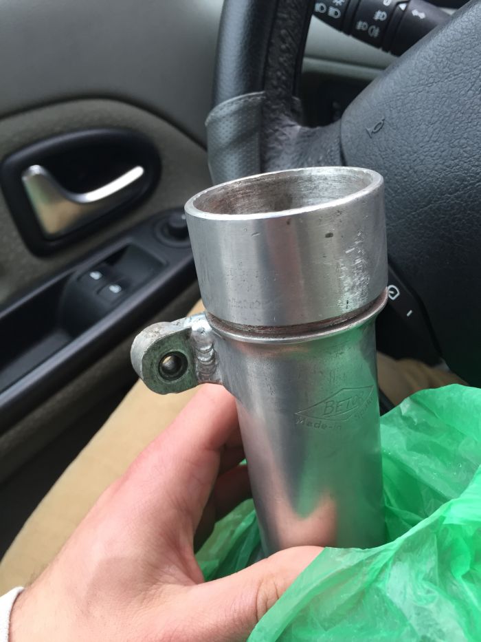

J'ai démonté mon fourreau pour essayer de faire ressouder les pattes:
Me suis bien fait ch*er avec le spi récalcitrant !!!! 🤬
J’espère que l'autre fourreau sera plus coopératif..

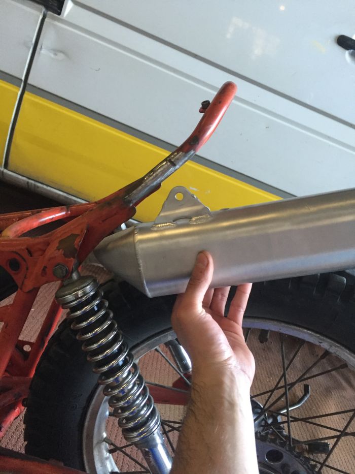

J'ai présenté mon pot pour commencer à bosser sur une patte de fixation, mais comme je n'ai pas encore détordu la boucle arrière, je ne peux pas avancer plus..

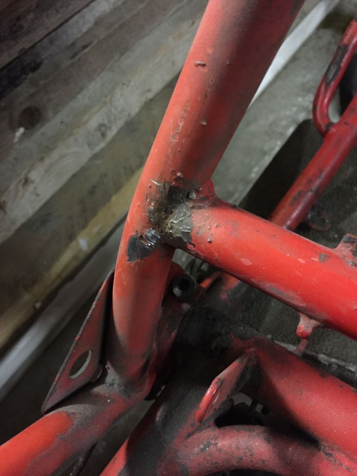

Il ne me reste donc sur le cadre plus que détordre la boucle arrière, finir le té supérieur, et souder les nouveaux cales pieds !

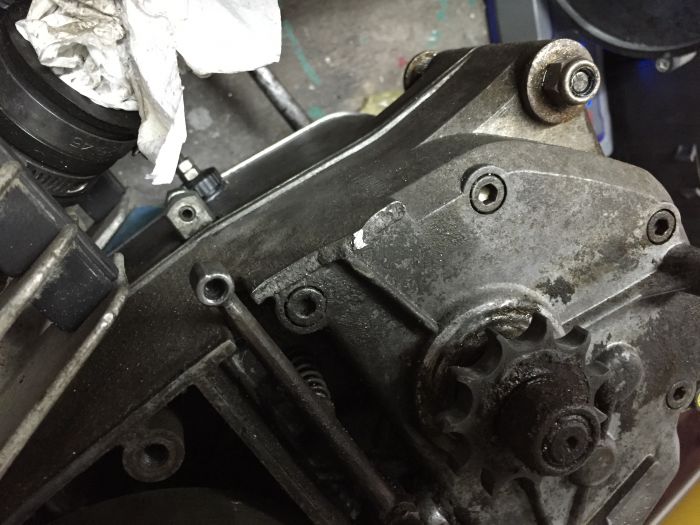

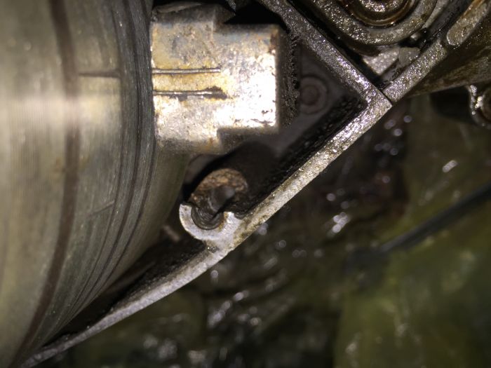

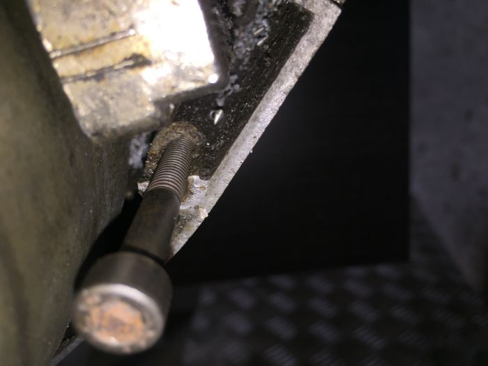

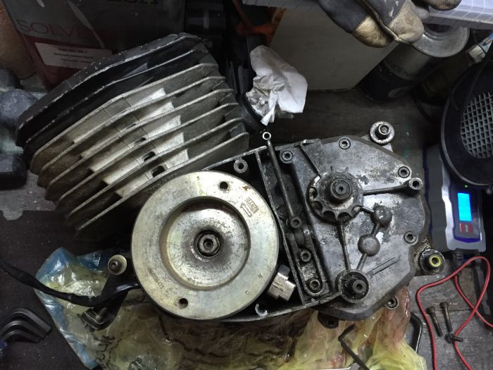

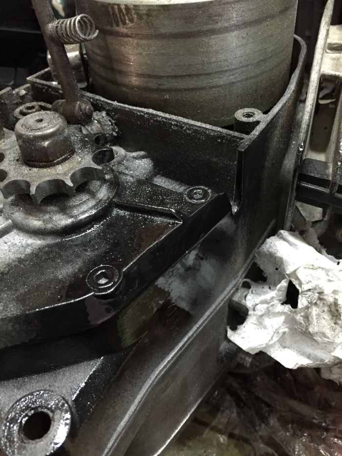

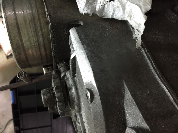

Coté moteur, pas de bonnes nouvelles! Hormis l'embrayage et ressorts neufs, je me suis rendu compte que le filetage de la vis de vidange sous le bloc, est complétement HS.. Je vais essayer de faire re-tarauder!
Trop compliqué de ressouder une patte métallique sur le bloc, j'ai ébavurer propre :

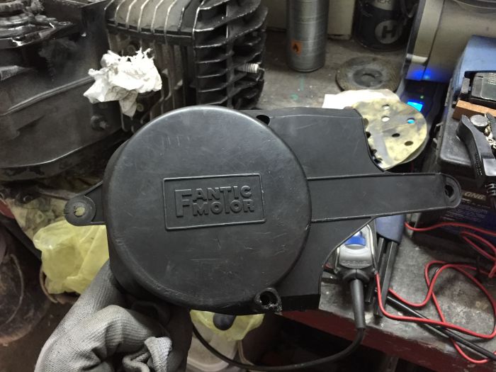

Je cherche un cache comme le miens, en parfait état.. Car les pattes du miens sont cassées!

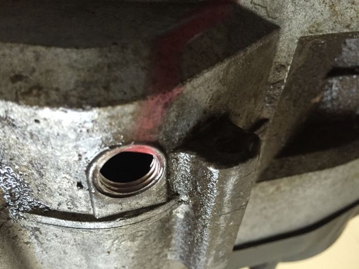

Et en démontant, mauvaise nouvelle :
Je vais essayer de démonter l'allumage, bourrer de soudure, et re-tarauder..

J'ai re-poli mes pontets, ils sont enfin fini  👍

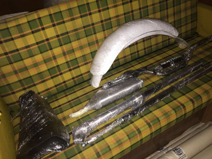

Et ma motivation, mes pièces qui m'attendent patiemment :

Hello les copains! Bon pas de décalaminage pour moi ce weekend, en revanche j'ai reçu mon fourreau  👍
Il faut finir de le poncer propre pour le polir, et ébavurer les soudures propre, mais merci à mon copain Baptiste  ;)

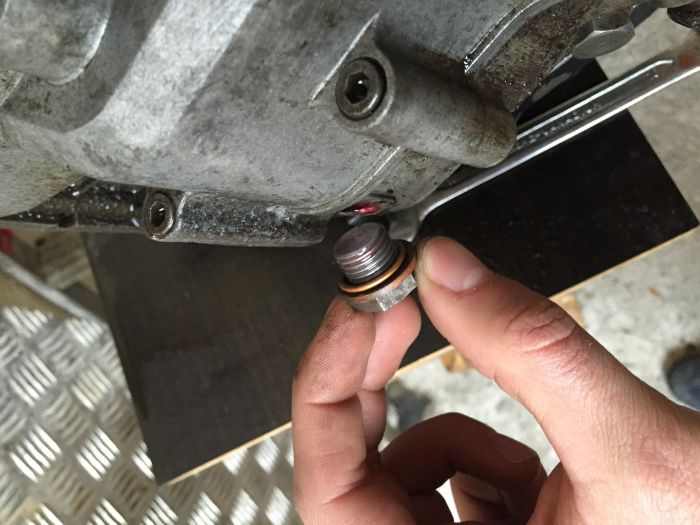

Salut les copains,
faute de pouvoir ressouder le carter coté allumage pour le filetage du cache fileté, nous avons re tarauder plus profond, le cache sera fixé par une même vis mais plus longue. Si jamais ça ne va pas à l'usage, j'y mettrais une pate bi-composant et je re tarauderait comme à l'origine!

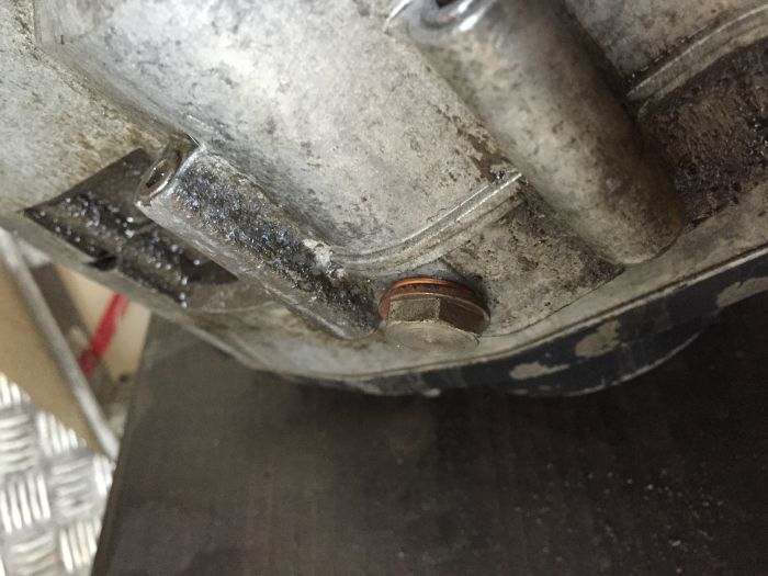

Concernant le filetage abîmé de la vis de vidange, nous avons re tarauder un demi millimètre plus large, et nous avons tourner le boulon qui va avec ! Merci Daniel  ;)
On voit bien sur les photos qu'il manque carrement des morceau de carter au niveau du filetage intérieur..

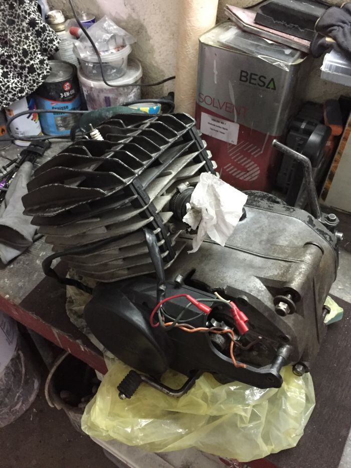

Je suis embêté pour la peinture du moteur.. Comme je ne veux pas le démonter pour le faire peindre, je ne sais pas comment faire ?
Est-ce que je le fais microbiller ? Et repeindre époxy ? Est-ce que je le dégraisse comme je peux et je le repeins à la bombe ?...
Posté le 22-04-2016, à 08:58
C'est toi qu'à la réponse......selon ton budget, ta recherche de l absolu ou...d'un truc lambda qui marche suffisamment bien pour se fr plaisir au yeux et aux minimes......le pinceau c bien aussi pour aller ds les recoins en peinture appret ..ensuite 1 coup de bombe ..et le résultat est satisfaisant visuellement pour une moto de loisir........C'est vous qui voyez ...comme dirait Laspalès... 😄

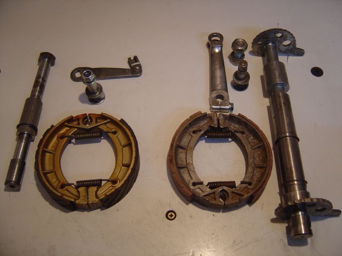

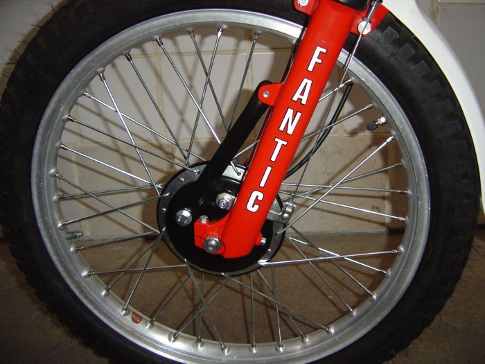

Je recherche une biellette de frein avant, pour mon 200, le modèle en acier, avec deux méplats, pas
celui en alu avec cannelures. Merci d'avance !!!!!
Posté le 12-12-2016, à 17:52

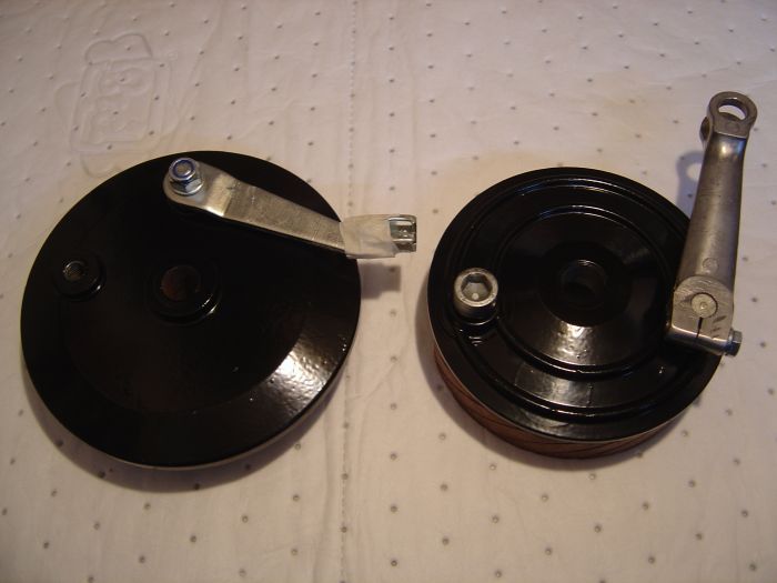

 😂 ??? le 200 est sorti de suite avec le Grimeca conique  :( ? La biellette acier est sur la roue du 125  ;)
Mais peut etre as tu un 125 kité 200  🤔
54 ans496496 messages 171171 images
Posté le 12-12-2016, à 19:12
Non non non Chris, le 200 (tout du moins de 81) est bien en GRIMECA avec la biellette acier.
Bon désolé de ne faire avancer le schimili......pour toi Brulat 1 mais je n'ai pas la pièce convoitée en stock.....
67 ans1616 messages
Posté le 12-12-2016, à 19:21
Merci Arnaud ! Ca ne fait pas avancer l'affaire, mais si quelqu'un en avait un démonté, et m'en faire une photo,
je pense pouvoir en tailler un, chantier, mais pas infaisable... Le truc, en fait , c'est de positionner le méplat, par
rapport à la biellette...
Merci, à celui qui peut faire ça, ça m'avancerait beaucoup !!!!!!
Posté le 12-12-2016, à 20:21
je peux te prendre les cotes mais pas avant mercredi ou jeudi soir....
2 images qui pourront peut-être t'aider....
