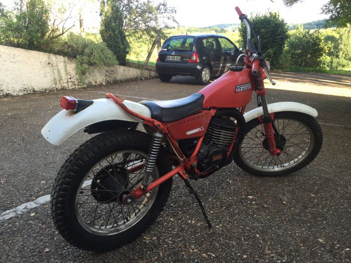

Salut à tous,

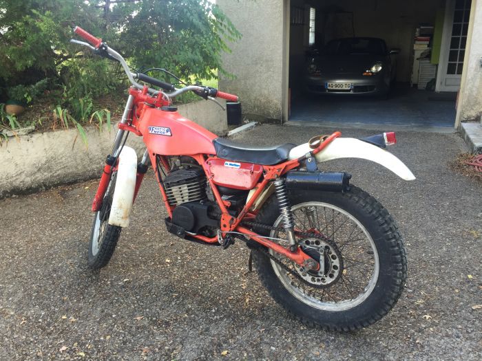

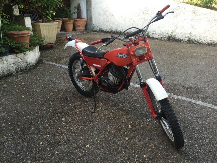

comme indiqué dans ma présentation, je m'attaque à la restau d'un 200 Fantic.
Restau Fantic 200 de 81
Acheté il y a quelques mois par mon père, il est désormais à moi. Sans CG, j'ai monté le dossier FFVE, et je peux prétendre à faire une CG collec :)

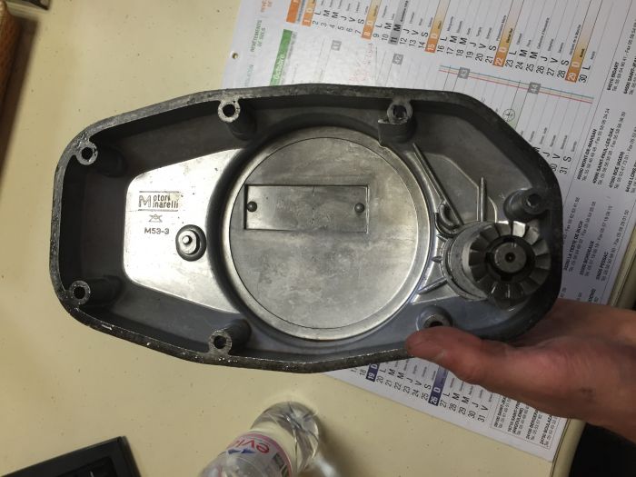

L'embrayage patinait en 5 et 6, j'ai décider de commencer la restau par le changer. Première commande recu de chez Manu Racing, pas le bon embrayage.. Grrr. Je recois enfin le bon, je le monte, j'achète l'huile DEXRON 3, et grrrr je m’aperçois que le joint reçu n'est pas le bon.. Retour chez l’expéditeur. Voilà ou j'en suis!!

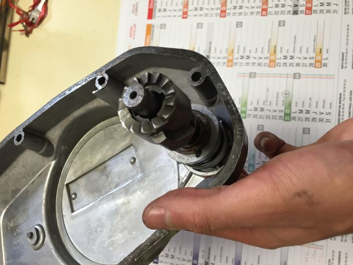

En attendant, j'ai remonté à blanc, mais je suis embêté avec l'axe de kick, je n'ai pas pu faire de repère en démontant, et je n'arrive pas à le remonter correctement. C'est à dire que quand le carter est remonté, il est difficile de kicker, et le kick ne revient pas. Le ressort est pourtant bien présent à l’intérieur etc.. Mais je ne sais pas comment je dois remonter l'axe dans le carter, voir photos :
Est-ce que l'encoche de l'axe doit aller vers le haut ? Le bas ? La droite ou la gauche ? Et est-ce que le ressort est bien placé ?
D'avance merci pour votre aide ;)
Lenny.

Posté le 25-10-2015, à 21:20
Hum Hum!
A la virgule près, ce tuto me dit quelque chose.............. 😄
Donc je confirme: c'est la bonne méthode  ;)
pratique le copié-collé non?

🤭 oui moi aussi ! Je ne sais même plus ou j'ai publié ce tuto, bordélique que je suis  🤬
Quelqu'un a le lien ? que Lenny comprenne le mystère du kick Minarelli  ;)
Posté le 26-10-2015, à 22:00
Hé oui Chris, on avait échangé sur le sujet à l'époque, bien avant le forum....je me souviens de quelques images avec commentaires.
Suite à ça je m'étais fait un tuto "perso" que j'ai "vulgarisé" puis transmis depuis à 2-3 proprios de 200 dans l'impasse avec leur kick!

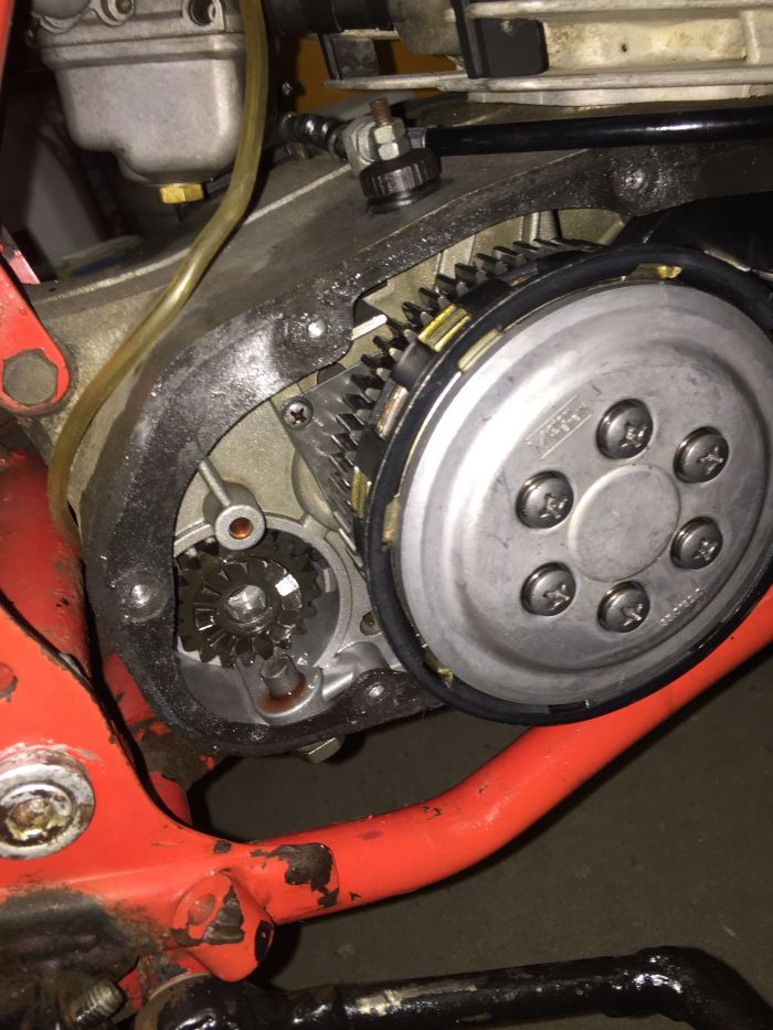

J'ai réussi à récupérer le bon embrayage, je l'ai monté, avec les ressorts neufs, joint de carter neuf, et j'ai refermé. Remplis d'huile (Dexron III donc), et bim ça pète! L'embrayage ne patine plus du tout, et il accroche direct dès qu'on embraye  👍
Bon seul problème le ressort de kick était fatigué, mais comme il fonctionnait avant je l'ai remonté.. Sauf que maintenant il ne retient pas assez le kick (moteur tournant) et du coup on petit à petit on entend la noix dans le bloc qui claque sur autre chose.. Grr comme quand on re-kick (moteur tournant..). J'en ai commandé un nouveau sur Fantic club, ils reçoivent dans quinze jours.. Donc on attend! On vidange, change le ressort et on verra ce que ça donne ;)

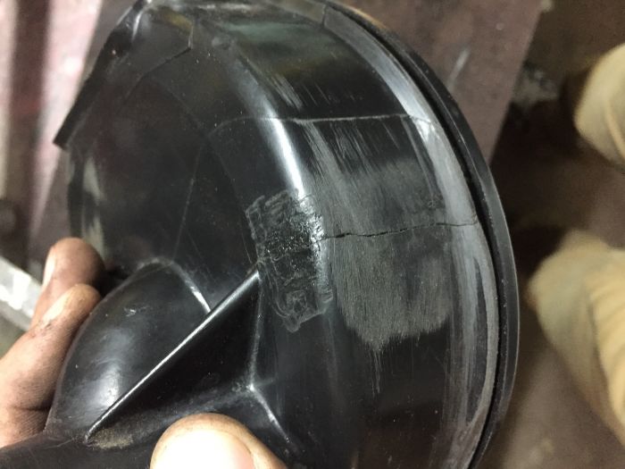

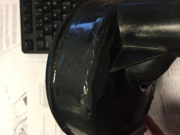

J'ai supprimé la boite à outils car elle ne servira plus et elle fera un tout petit minuscule gain de poids.. En coupant je me suis aperçu qu'elle était cassée et qu'elle avait été réparée.. Je l'ai faite réparée au boulot :

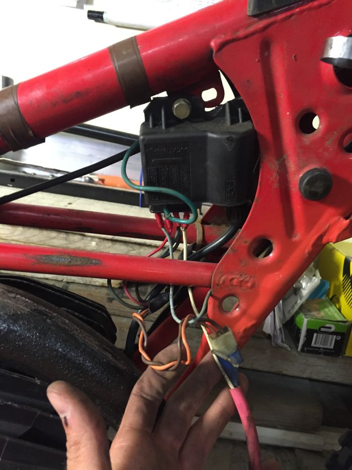

J'ai simplifié le faisceau éléc car rien ne fonctionnait..

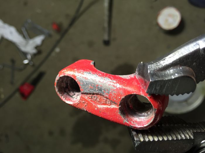

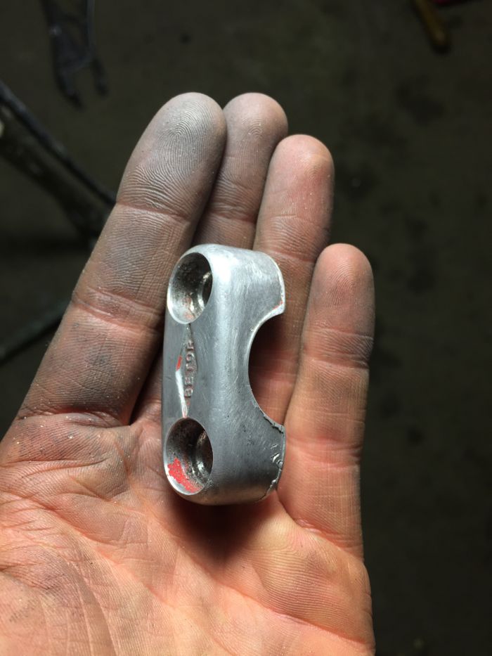

Et j'ai commencé à décaper (pour polir) mes pontets :

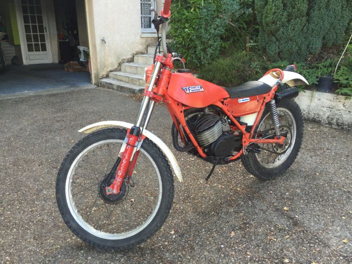

Salut à tous !!!
Je viens d'acheter un 200 (FM 350 ), de 1982. Est ce qu'il existe de la doc, des descriptifs, etc....sur cette moto, j'ai l'impression qu'il y a des pièces qui ne sont pas d'origine (même si elles sont estampillées Fantic, par exemple fourche et roue avant, qui n'a pas un moyeu conique, et un arrêt de flasque par tirant... Si quelqu'un peut m'aider ......................
merci d'avance !!!!!!
Bernard.

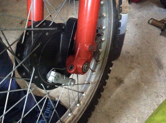

Posté le 18-01-2016, à 10:39

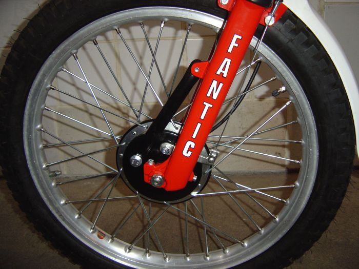

Pour Brutal 1 ta fourche doit être une de 125 cc elle moins bonne que celle du 200 en 125 diam 32 et 200 diam 35 si tu aurais pu faire baisser le prix avec cette petite anomalie
Posté le 18-01-2016, à 10:40
une photo de La Fourche de mon 125

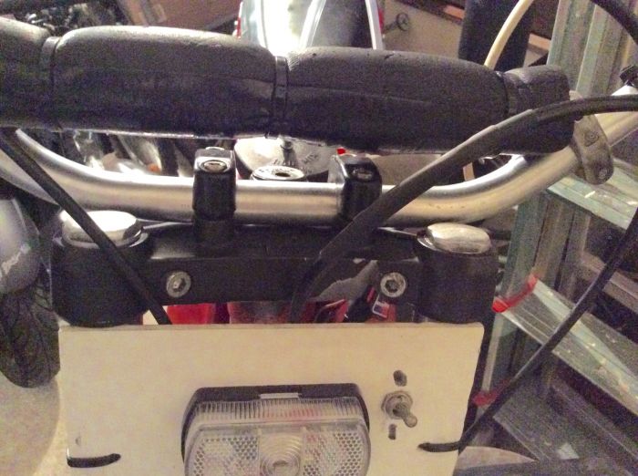

Sans abuser, une photo des Tés , c'est possible ? Merci d'avance !!!!!
Moto(s) : Fantic 200 (FM 350), Triumph T140, HM CRF 230.
67 ans1616 messages
Posté le 18-01-2016, à 17:55
Super !!!! merci beaucoup !!!! Désolé, je vais être un peu pénible, dans les semaines qui viennent, mais j'ai besoin d'infos ........
vous êtes au top !!!!!!!!!!!!!!!

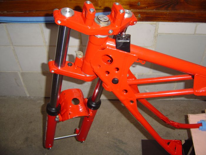

Posté le 18-01-2016, à 19:15
le 125 était plus "cheap" que le 200.
Fourche 32 au lieu de 35, et moyeux cylindriques à la place des références de l'époque: les moyeux coniques GRIMECA
Il va effectivement te falloir changer les tés, la fourche ainsi que ta roue AV si tu veux remettre ton 200 "conforme"
Tu peux à cette occasion "upgrader" avec des éléments de 240pro l'idéal étant de trouver un TRES RARE té supérieur d'origine 200 favorisant une meilleure position de conduite.
le 200 de gwenva8200 n'est à mon avis pas conforme à l'origine non plus!!!!!!!! :(
fourche et té sup que je n'ai jamais vus sur un modèle trial de cette génération.
Posté le 18-01-2016, à 22:10
Les tés pas trop de lumière
