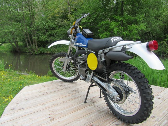

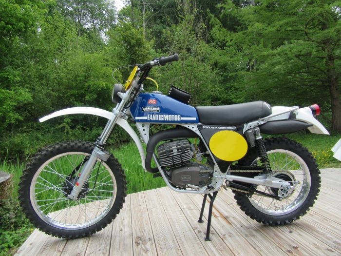

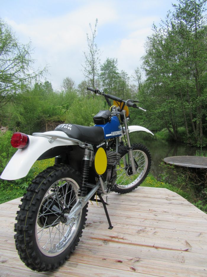

Des nouvelles de la grotte où je viens de terminer mon destrier en voici quelques clichés
deux 125 rc 77 sur la table
Il me reste à effectuer le rodages et essais ,màis je vais attendre la chutte des températures....en espérant qu'il n'y ai pas d'autres surprises....
Posté le 04-07-2018, à 16:05
superbe !!!!!!!!!
toujours aussi belle a regarder cette moto: en bleu , rouge ou orange ..............................on ne se lasse pas !!!!!!
a+ rerou
Posté le 04-07-2018, à 16:46
Très belle restauration et modèle magnifique. ❤️  😍
Posté le 06-07-2018, à 07:43
Magnifique, elle est vraiment très belle. 👍

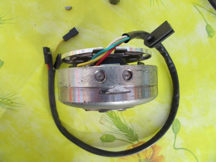

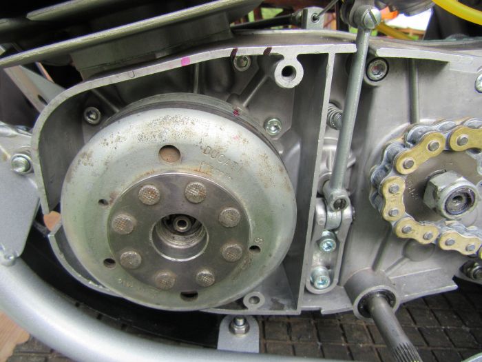

Hello les spécialistes de l'étincelle, quelle borne du volant Ducati faut il prendre en considération pour aligner le capteur interne ?

Pourquoi tu n'essaies pas de le caler façon Fred sur la 80 pour commencer ?
https://www.forumfantic.fr/viewtopic.php?pid=14893
Posté le 13-05-2019, à 21:30
Je vais voir si ça correspond pour le 125. Merci, j'avais zappé ce post  👍

Oui je pense aussi Fred mais j'aurais bien voulu savoir quelle borne prendre en compte ; je vais trouver. Merci. 👍
Posté le 18-05-2019, à 18:06
Voici deux photos qui vous permettrons de poser le plus simplement possible un allumage Ducati d'origine AM6 sur vos moteurs à petite soie de vilebrequin, P6/ K6/ RCKS/ FM280
La pose du stator, l'aplomb de la bobine doit venir en alignement de la nervure du carter en face de la pointe de mon tournevis.
Il va vous falloir bricoler les boutonnières pour arriver à ce résultat.
Piston au point mort haut vous alignez le pointillé sur le stator avec cette même nervure.
En posant de la sorte avec une bobine top Perf cela vous donne un calage de 1.6 mm (vérifié à la lampe strobo...), à vous d'affiner en suite avec une lampe stroboscopique pour y mettre ce que vous souhaitez, mais cela vous aura permis de démarrer, la valeur que vous souhaitez n'aura plus qu'à être affinée autour de ce montage initial.

Posté le 18-05-2019, à 18:26
J'aurais bien voulu voir où se trouve le ou les plot du volant dans cette position. Les miens sont à environ 8h00 quand le volant est à 2mm avant pmh.
Point rose pmh
1er point noir : 1.6 avant pmh
2e point noir 3 avant pmh

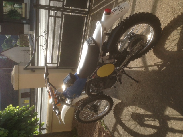

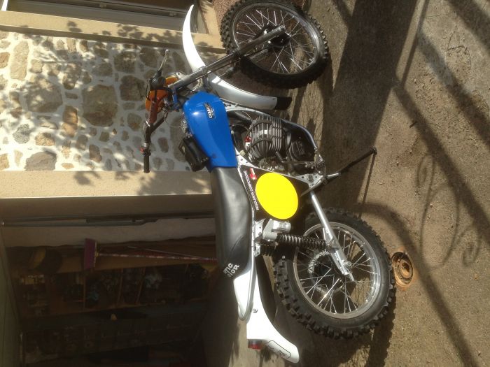

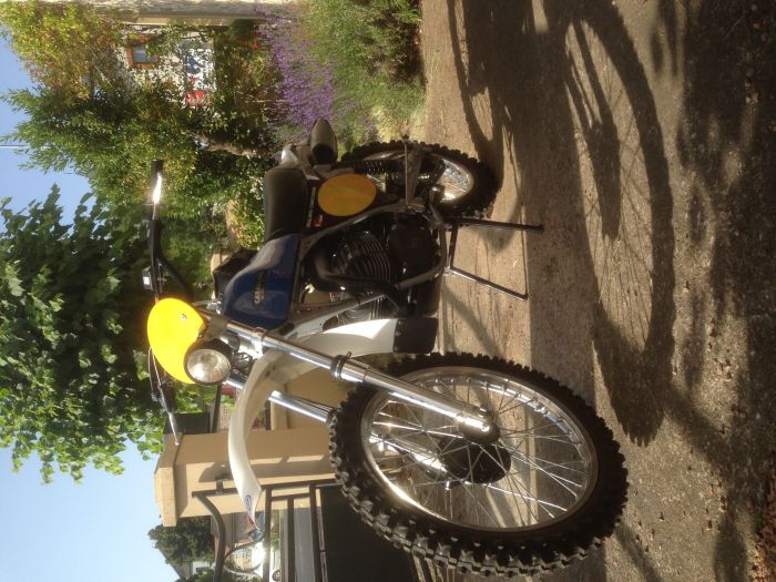

Et voilà la deuxième.... 😎
Posté le 20-05-2019, à 19:06
Trop belle aussi ! Beau réservoir bleu ! Bravo ! 😍  👍
Posté le 20-05-2019, à 19:11
Magnifique aussi. ❤️  😍
Très beau travail. 👍
Point rose pmh
Chris,
La méthode que je te montre sur mes trois photos c'est une méthode d'approche pas un réglage définitif.
Après il faut faire un repère pour le point mort haut, et vérifier cela avec une lampe stroboscopique, que tu branchera sur une batterie 12v à coté de ta machine.
La méthode c'est que tu as ton repère de PMH, ton repère d'avance et tu fais coïncider ça au petit poil en déplaçant ton stator dans le sens nécessaire.
C'est en plus bien plus sur que des repères standard  que tu dois aligner qui ne sont pas forcément au bon endroit même sur du matos neuf ;)
Tu le montes comme sur mes photos et lampe strobo...Hop au boulot mon gars!
Posté le 20-05-2019, à 20:43
Merci Fred mais l'objectif est de faire péter grosso modo. Ensuite réglage fin au strombo. Mais regarde la position de ma clavette : 8h00. Regarde la position de la tienne : 4h00....... Bon je vais y arriver, ce n'est pas insurmontable 🤭
