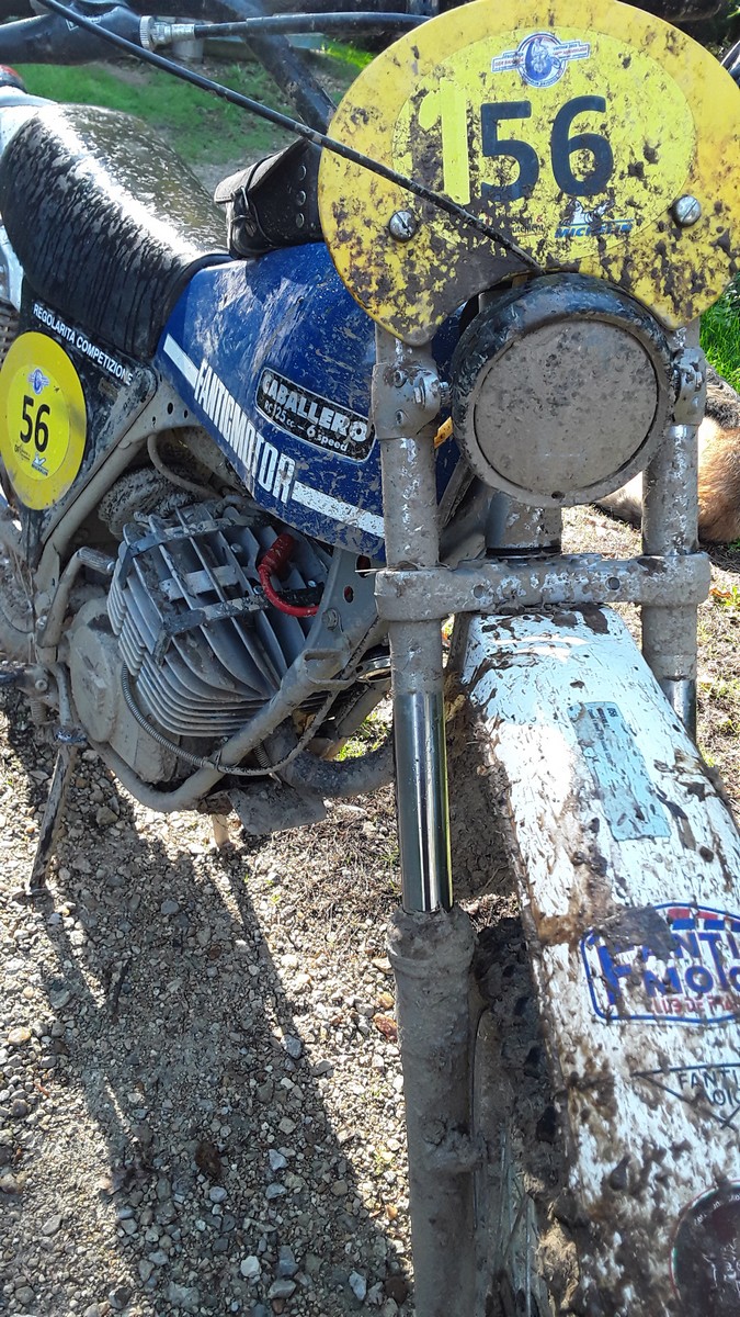

Posté le 14-10-2020, à 14:38
deux 125 rc 77 sur la table
Dirty Mémé  🤭 après la sorite dans les Deux-Sevres chez Rembar  ;)
