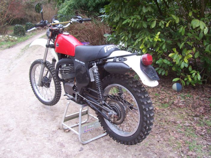

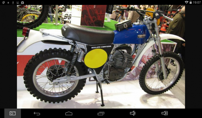

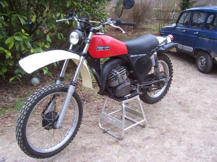

Et oui, avec not' Phil15, on met deux 125 RC-KS de 77 sur la table de restauration. Pour ma part, il y a un bout de temps que je lorgnais sur ce modèle et puis, c'est une suite logique après le 50RC de la même année....
Le Cantalou, ça fait un bout de temps que je tente de l'attirer vers l'enduro. Il a fait une première à Auroux avec une Bul. Il a été séduit mais s’emmêlait les nougats entre selecteur et frein (inversés sur l'espagnole) 😄 .
Je pars assez tranquille avec une moto quasi complète et proprette dans son ensemble. Celle refaite par Phil15 est faite de quelques morceaux épars mais je ne m'inquiète pas, on n'y arrivera !

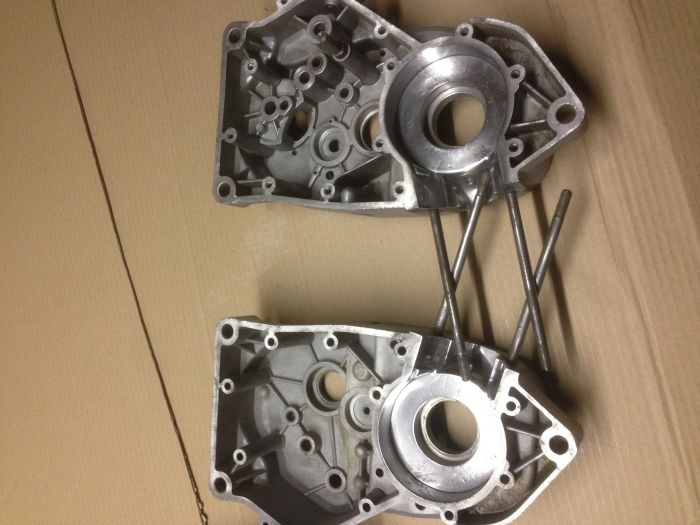

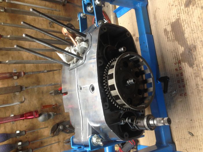

Bon, ça a l'air bien propre côté boite.

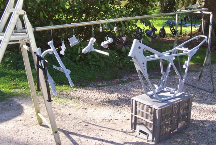

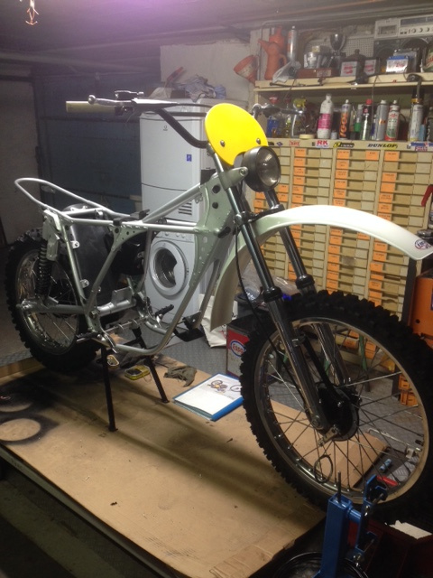

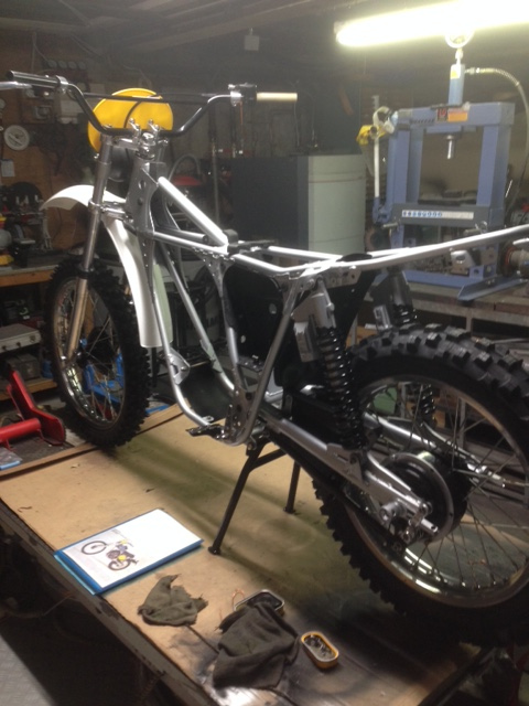

Le cadre revenu de peinture
deux 125 rc 77 sur la table
Le remontage peut commencer  😎

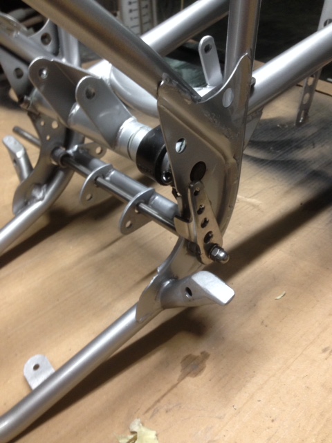

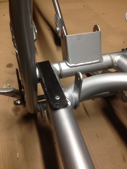

Un patin d'origine SWM protègera le bras oscillant.
Posté le 24-02-2017, à 10:42
youpi  👍  👍 encore un KS en restauration
je vais suivre la  restauration avec assiduité 👍
je vois que cela ne chome pas non plus chez le "pres" démontage , sablage , peinture, remontage ......................... 👍  👍  👍
les entretoises nylons du bras oscillant étaient en bon état???

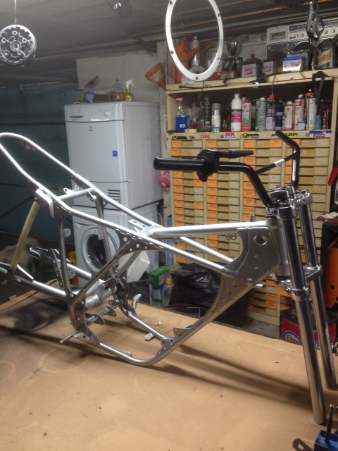

Posté le 26-02-2017, à 19:52

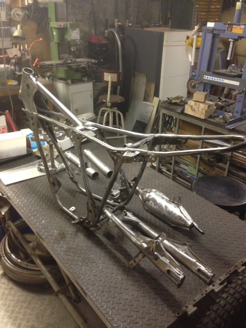

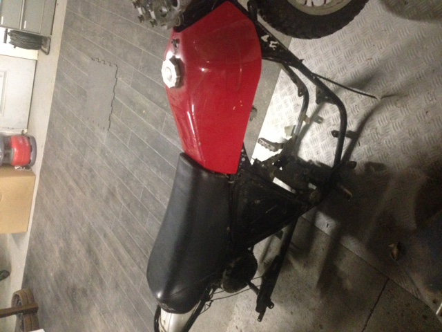

Bonsoir à tous ,voici des nouvelles de mon chantier ,comme chris l'a dit précédemment je part de plus loin en restauration ,voici ou j'en suis à ce jour
[img]https://img.forumfantic.fr/img_forum/2017/09/2932_image.jpeg[/ img]
Reste encore pas mal de taf ...
Critiques et commentaires bien venus  car comme vous le voyez elle n'est et ne sera pas 100% origine

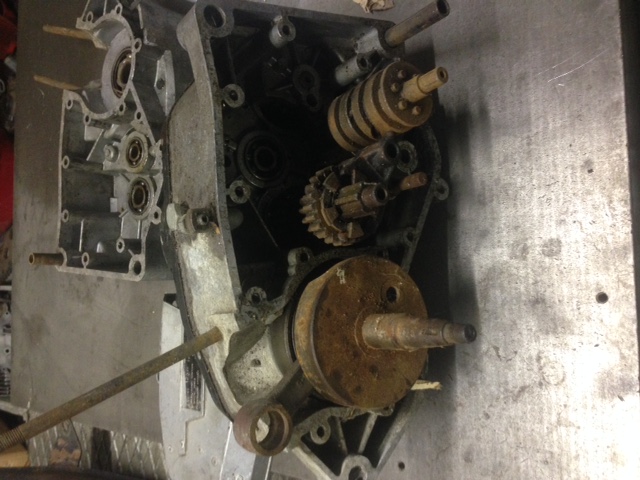

Posté le 05-03-2017, à 21:24

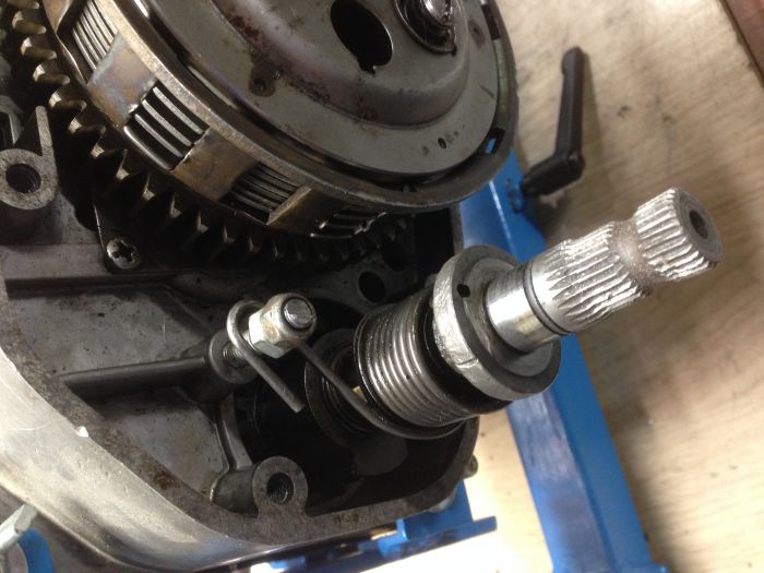

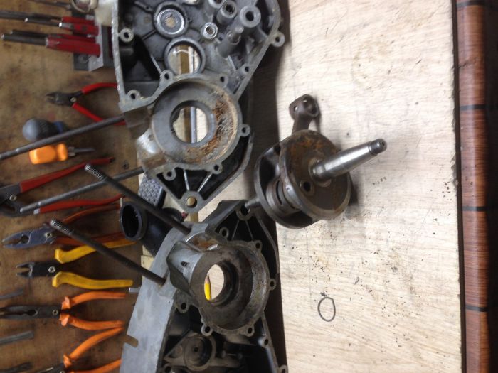

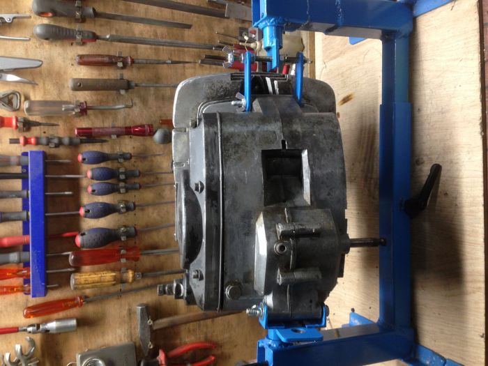

Bon aujourd'hui ouverture du moteur pour une réfection vilo
Bon le voilà le vilo ,va y a voir du boulot
La ,les fixations platine d'allumage sont hs ,
Je n'ai pas eu d'huile sur les mains ,le moteur était sec de chez sec même il a du passer un peu de temps à l humidité
La suite bientôt  j'espère...

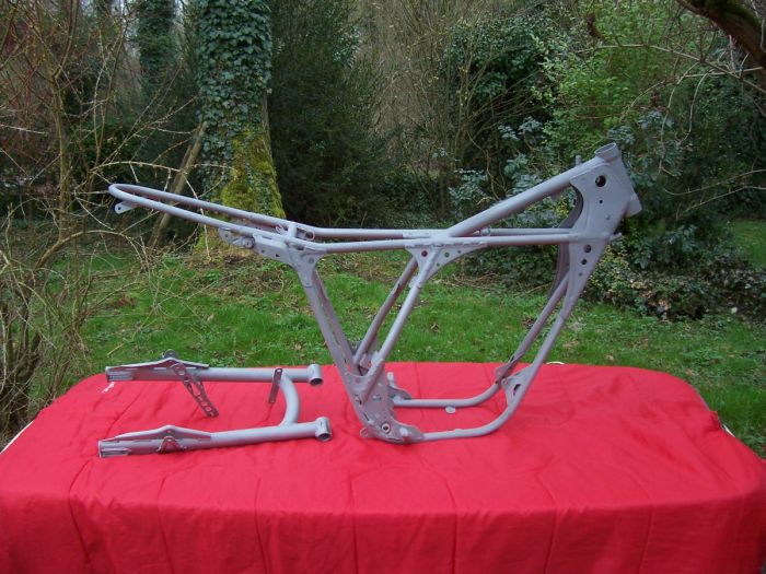

Posté le 09-04-2017, à 18:49
Gros boulot de préparation, sablage des pièces, remise en état, etc....
Puis mis à profit de cette magnifique journée pour le noir epoxy et l'apret polyuréthane  😎
Me reste le gris P.U. et le remontage va pouvoir enfin commencer  🙂
Le bas moteur doit arriver bientôt des Ateliers Garin Père & Fils pour ré-embiellage, contrôle et remontage aux petits oignons.
Cylindre usé en dernière cote de réalésage, je tente la chemise fonte traitée Nikasil avec un piston neuf de chez Wössner. Ce cylindre est revenu de chez Revaltec et ça parait clean à vue d'oeil  🙂

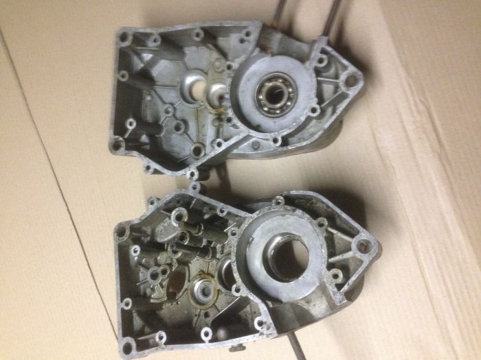

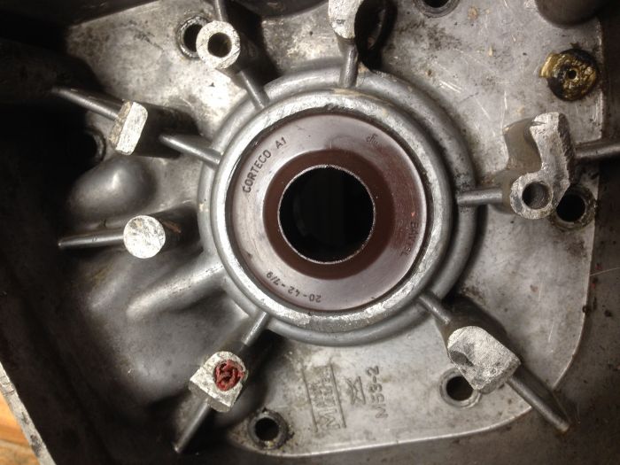

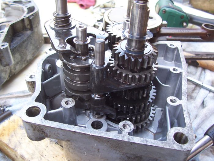

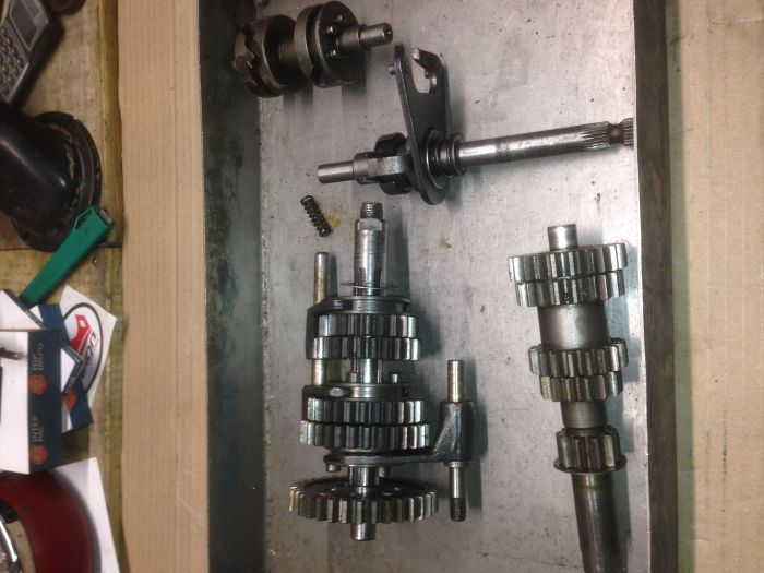

Bin ,c'est beau tout ça ,belle  pendaison haut et court. ,bon cette semaine j'attaque la boite je viens de trouver dès rondibelles de calages en 16 que je vais passer au tour pour avoir 17 d,alesage .
J,ai deja nettoye les craters.
Avant
Maimtenant
Reste a finir ma salade de pignons

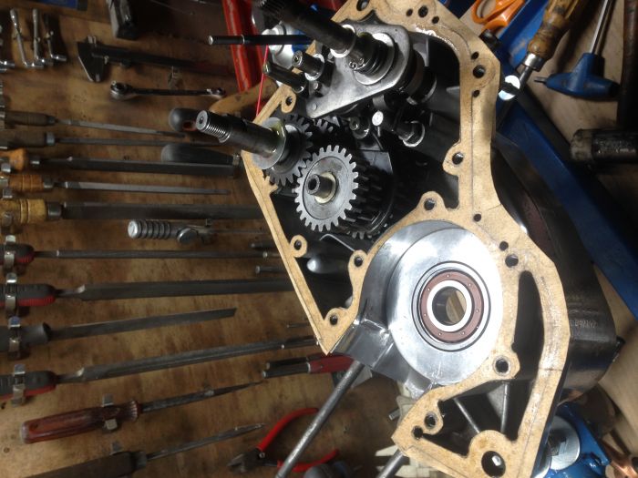

Posté le 20-04-2017, à 09:56
Après de nombreux échanges imagés et téléphoniques entre le doc et le Prez suite à un arbre secondaire hors  normes j'ai commencé à remplir le carter.
Puis après une bonne dose de patience pour le calage de la boite j'ai enfin refermé cette boite de pendorre.
La suite au prochain épisode
