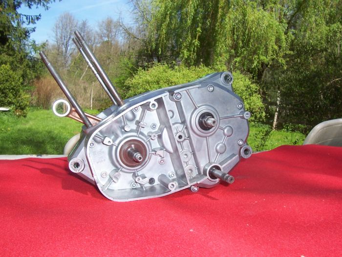

Posté le 21-04-2017, à 19:38
deux 125 rc 77 sur la table
Bas moteur remonté aux petits oignons par les Ateliers Garin Pere et Fils  😍 Mieux que neuf  😂

Petite séance de rayonnage  🙂

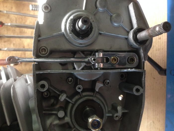

Posté le 28-04-2017, à 19:22

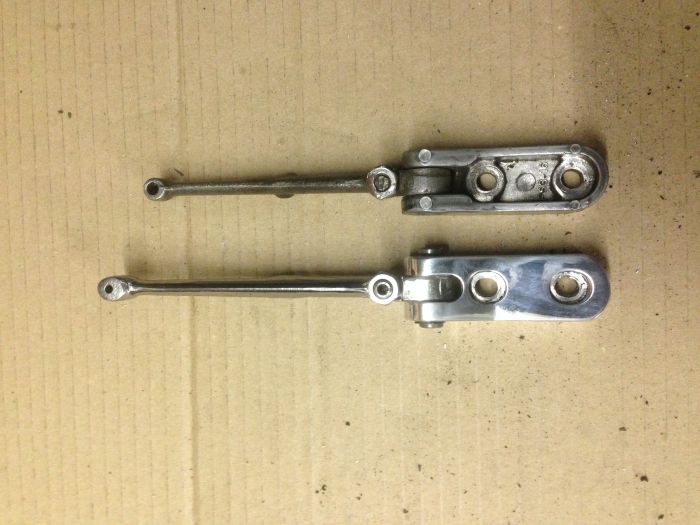

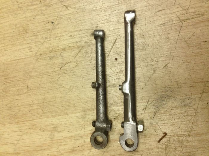

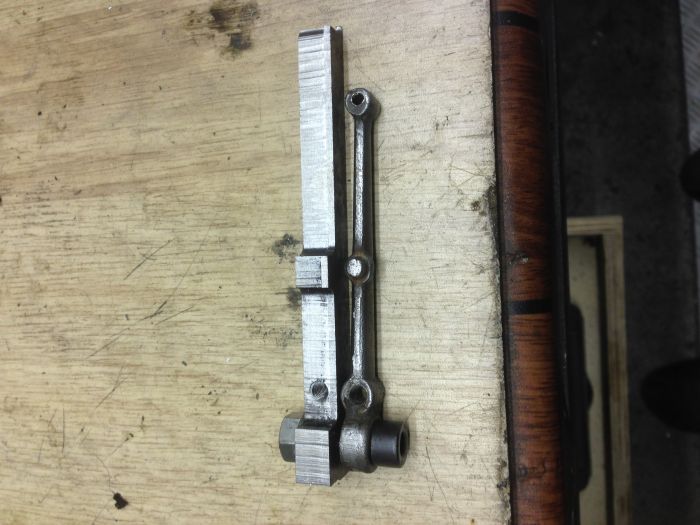

Bon encore un peu d'avancée sur le boudin , apres fermeture des carters je me suis souvenu des conseils du doc concernant la commande d'embrayage , alors je m'y suis mis j'a i décidé de refabriquer la commande complète car je trouve le support de levier un peu freluquet ....
Puis l'ensemble en place

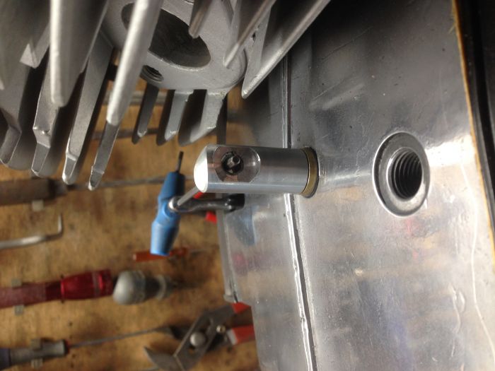

Bien sûr il a fallu adapter en conséquence l,arrêt de gaine pour un tirage en ligne

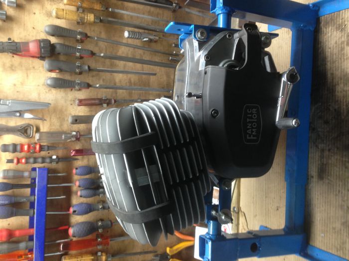

Demain je m'occupe du reniflard
J ai fabrique les bandes anti raisonnances

Pour le support de biellette, l'origine est tout de même très costaud et n'a jamais causé de problème à ma connaissance mais........ l'appel du tour à encore été le plus fort  😄 Faut rentabiliser le matériel  😄

Il me semble que quelqu'un a eu un problème avec la commande d'embrayage justement, peut être le doc à Badaroux?
Bien pour les bandes anti résonnances, comment as tu fait??
Posté le 28-04-2017, à 20:50
Je me rappelle à Badaroux, C'est la soudure de la biellette rallongée qui avait laché mais pas le support  ;) Le remplacement après la ligne de départ avait été fait façon formule 1  🤭 . ça rigolait pas à l'époque  🤭

c'est quoi l'astuce pour les ailettes pour les vibrasions.de la culasse

Pour les bandes anti vibrations je suis allez voir mon cordonnier et lui ai  taxé un morceau de caoutchouc pour semelles de pompes  les plus souples ,coupe des bandes de 18 MM de larges puis dans un premier temps fixées avec un auto foreur puis une fois les ailettes bien marquées un petit coup de dremel avec une fraise pour faire les encoches des ailettes ,puis deux rivets pops à la place dès auto Foreurs  et voilou voilou

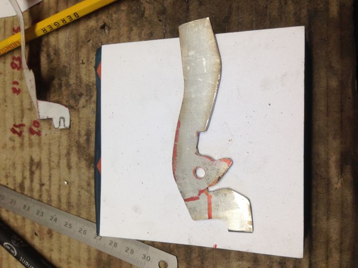

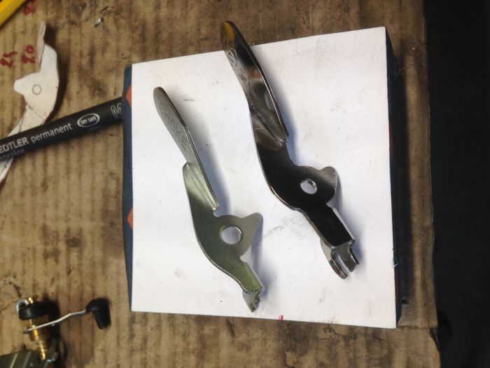

Allez on continu à alimenter le post , dans l'attente de mon realeseur j'ai voulu avancer sur mon alimentation et en actionnant la manette de mon joli mikuni tout neuf paf le chien plus de fourchette de starter.....  🤬  🤬 Donc vu la fournaise extérieur on reste au frais du garage ,une bonne zique , et hop au taf
Une tôle de minox, un traçage sommaire , et on sort les limes..
Bon apres un polissage et rivetage la commande est à nouveau fonctionnelle  sur le  mikuni ....ouf  👍

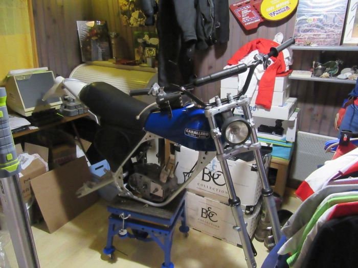

Pendant que certains font la fête, d'autres avancent un peu sur leur projet en cours....  😄
Enfin un petit dimanche tranquille passé sur son Fantic  😎
Circuit électrique, caoutchoucs divers, bagues de bras oscillant, guidon et contrôles, phare et support, etc... Le starter du Mikuni 32 est modifié. La boite à air est, comme sur mes autres Caballero, montée sur caoutchoucs, ce qui permet un peu plus de flexibilité. Le raccordement au carbu est modifié pour le Mikuni. Un longue bavette en caoutchouc épais protègera efficacement des projections arrières au niveau de la boite à air ; elle part de la fixation du Gb arrière et descend bien en de-ça du bras oscillant. Sur ce dernier, j'ai posé comme d'habitude un patin de protection de chaine (absent d'origine).
Pour l'elec, j'ai monté une bobine HT Top Performances (hein Rerou !) et un régulateur de tension en prévision de l'allumage 12V qui va bien.
Tout ça en regardant de loin la finale de la Coupe Davis (et pas des vis)... ça relève le niveau de la veille avec France / Japon  😕  😄
Bon ben content du boulot le prez  👍

bonjour Phil 15
tu es parti de quoi , pour refaire le levier d'embrayage !!!

Posté le 27-11-2017, à 20:53
Bonsoir Rerou ,pour lá came je suis parti d'un morceau de ferraille d'une bonne épaisseur  et apres l'avoir dégrossi
J'ai sorti ma collection de limes et voili voilou
