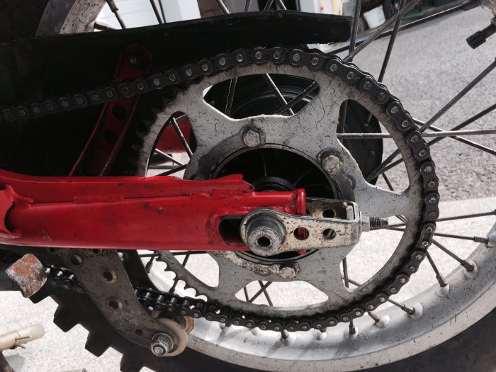

je viens de récupérer un FM 280 avec kit chaine fatigué donc je suis très intéressé par un pignon de 12 si vous avez une bonne source ainsi que chaine (quelle serai la bonne ref en couleur or ?) et couronne en 56 .
merci bcp pour vos tuyaux

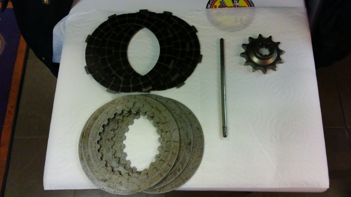

Question aux uns et aux autres :
Je continue avec Kit Cross ou pas ? J'ai le modèle dans une enveloppe.
Y a des amateurs pour ce PSB ?
Posté le 29-04-2015, à 17:41
j'ai fais faire 20 psb en 12 dents il y a 3 ans et je vais voir si je peux en récupérer 2 ou 3  🙂

je suis preneur pour 2 à 3 pignons selon le tarif !!! 🤭
merci!
