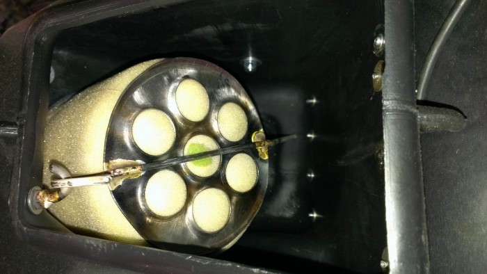

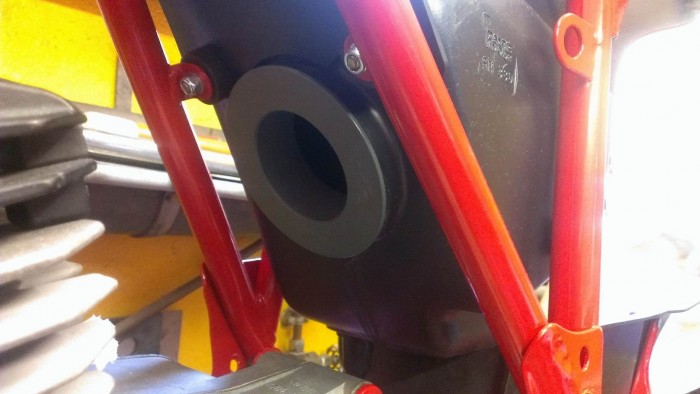

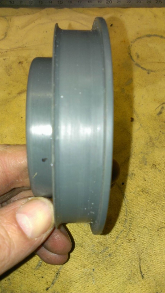

Bon, un peu à la bourre, je vous parlais du filtre à air. Voici ma modif perso, qui permet de faire un montage/démontage rapide et d'augmenter la capacité de filtration, tout en utilisant une mousse de moderne, donc facilement trouvable.
Une collerette tourné en PVC qui vient s'emboiter dans le boitier :
Un 80 de plus........ Objectif Fantic Days !

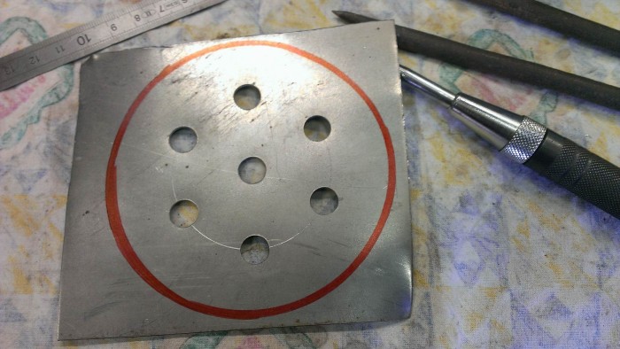

La mousse, montée sur une cage en PVC aussi vient se centrer sur la collerette interne de la bague PVC, et reste plaquée grâce à une plaque de pression à l'arrière qui vient se crocheter à l'intérieur de la boite

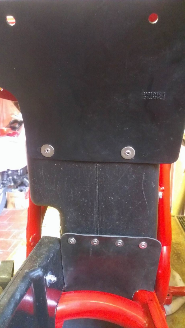

Et dans le cadre de la prépa enduro, une petite bavette pour protéger le BO (et ses petites bagues faites avec amour), et le carbu.
Posté le 23-04-2015, à 19:47
Hello BUBB!
Sans indiscrétion, comment est fixée ta collerette PVC sur ta boite à air?
Emboitée, certes, mais encore... 🤔
Chô! 😘

 :cry:
Encore moi...
Tu sais quoi BUBB?
Même si je n'en ai pas l'utilité, ta pièce est tellement belle que j'en ferais une rien que pour le plaisir!
Mais moins bien que toi... :cry:
SUPERBE! 👍  👍  👍

Posté le 23-04-2015, à 21:33
GIGI a écrit :
Hello BUBB!
Chô! 😘
Je chauffe la collerette de la boite au décapeur thermique. Une fois plus souple, tu peux emboiter la collerette  ;)
Posté le 23-04-2015, à 23:10
Put...! C'est excellent ton système pour la boite à air.
Il va falloir que je m'en inspire largement pour la moto de Gat_Junior  ;)
Très bien aussi la petite bavette pour protéger le BO  👍  👍
Du beau boulot  😍

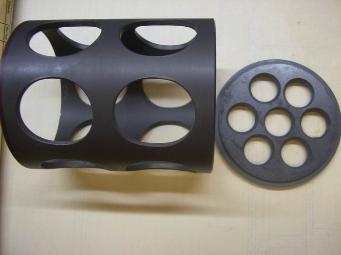

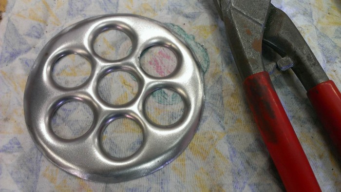

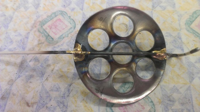

Voila la cage, Bubb Factory :
Je me suis rendu compte que je n'avais pas mis l'ensemble. J'ai pris une photo hier soir :

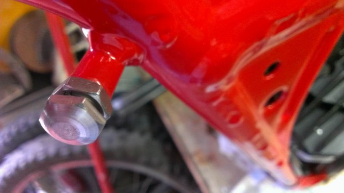

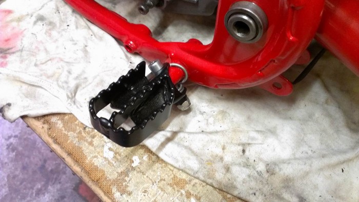

Quelques petites avancées, vis de butée de direction et cale-pieds élargis

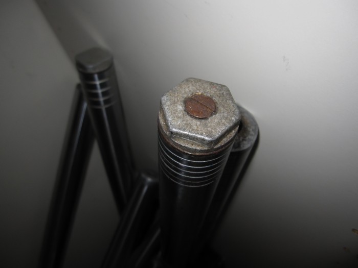

- 2 bouchons de fourche Marzo 35mm (modèle avec serrage par hexagone de 30)

En fouillant un peu,j'ai ça aussi en 2 ex serrage 30 😉
Hey' merci mon poulet  😘
Elle est belle ta grille factory  😍
Tu ne m'as pas dis quelle mousse tu utilises  🤔
Posté le 26-04-2015, à 21:26
Bubb a écrit :
Ca avance pas vite, et en plus je bosse ce week-end  :cry:
Nickel le p'tit coup d'outil sur la tête de vis  ;)
Les cales pieds sont magnifiques  👍
