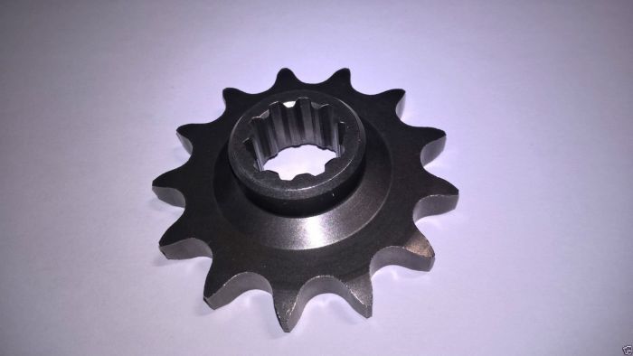

Je re active ce sujet ou il était question de pignons de sortie de boite pour FM280.
Il y a une solution avec un pignon et un épaulement digne de ce nom?
Posté le 04-02-2017, à 09:54
Salut Fred, parle à Chris :)
Posté le 04-02-2017, à 10:50
Dans l'immédiat je n'en ai pas besoin, c'était juste pour refaire monter l'info, et savoir si des solutions existaient.
J'ai vu des pignons sur E Bay en 12 et 13 dents qui semblent être les bons.
