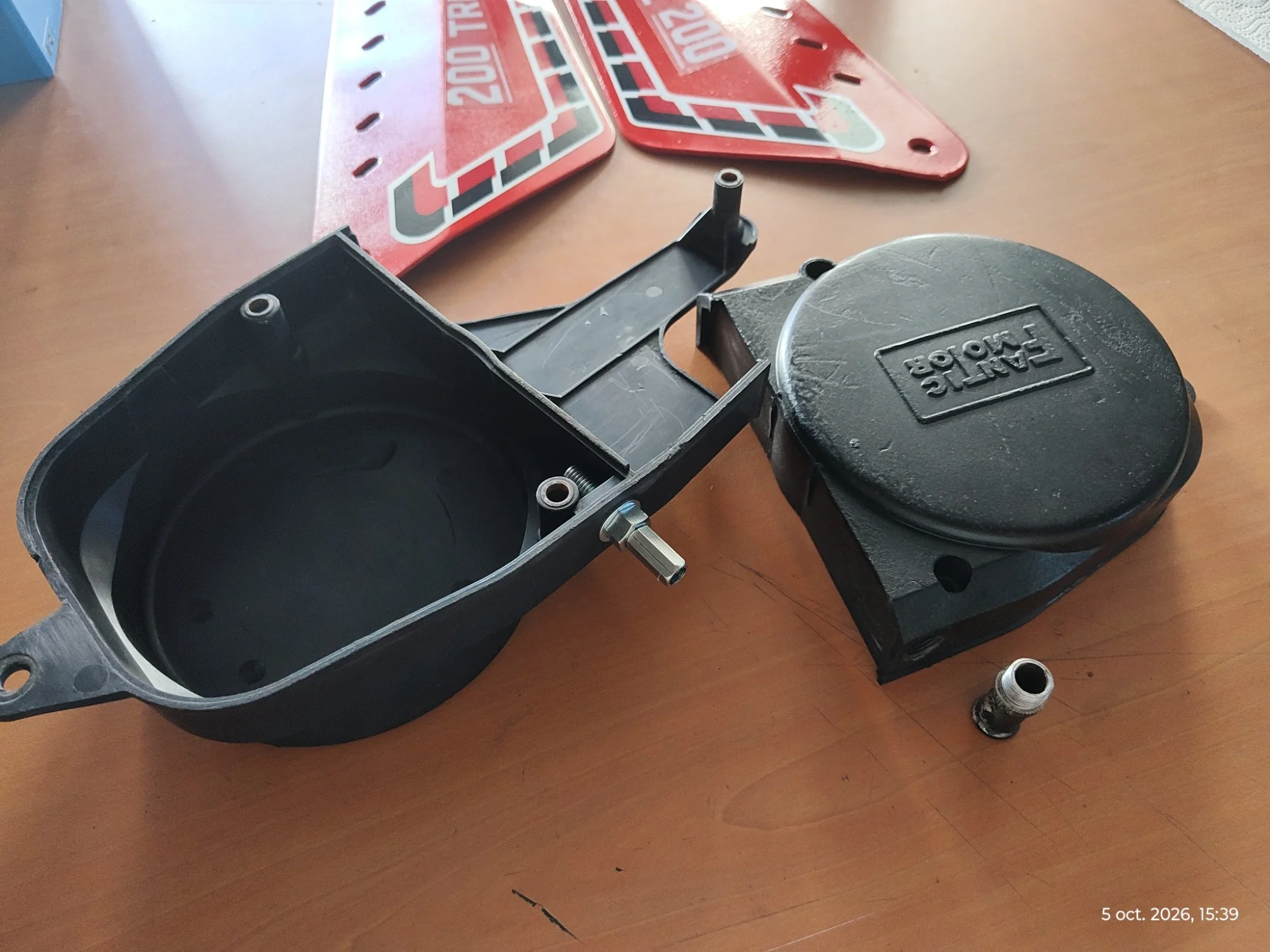

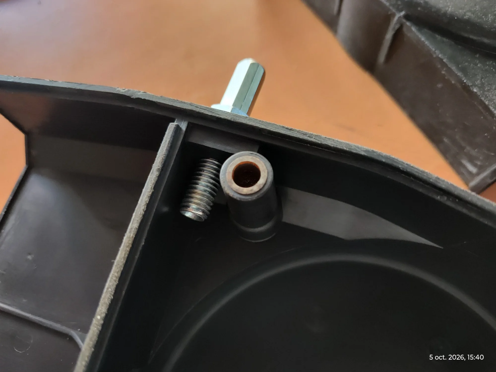

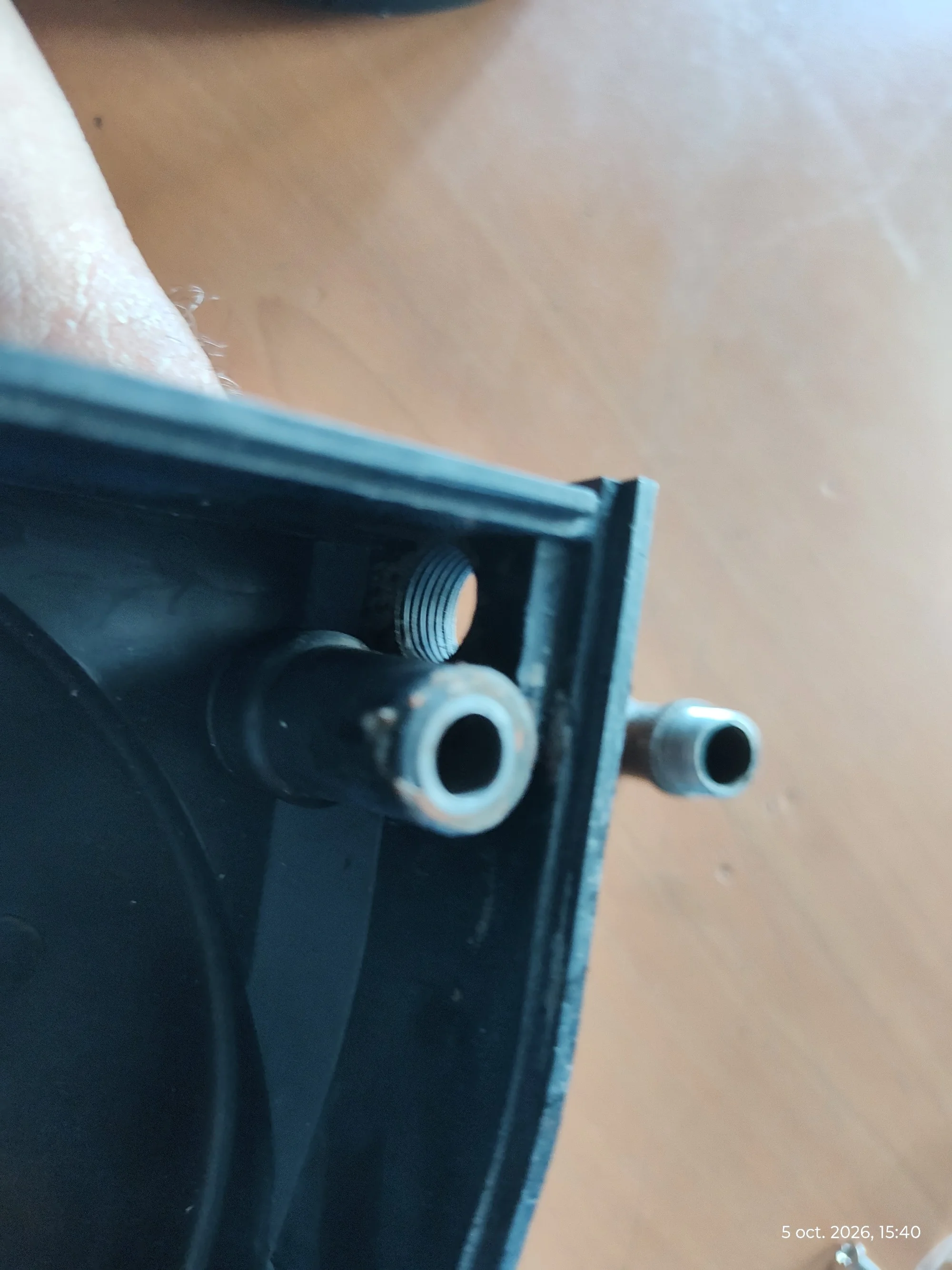

Posté le 06-10-2026, à 09:08
1000009604_753.webpEtonnement la mise à l'air du carter d'allumage de la Fantic 200  (à gauche) n'existe pas !
Pourtant elle existe pour la version RC (à droite) mais avec une sortie trop volumineuse (12mm) qui entraîne une vilaine et énorme durite .
J'ai donc remédié au problème en utilisant une vis de réglage pour câble de 8mm.
Visiblement la pièce est prévue pour la modification, mais Fantic ne l'a pas fait !!!!
A cet endroit la matière est doublée.
Vu sur le carter pour 125 Fantic Caballero rc.
Il suffit de percer avec un forêt de 7mm au milieu du carter, entre la fixation et la séparation et le tour est joué :
en vissant énergétiquement la vis fait sa place et l'étanchéité est parfaite, j'ai même mis une rondelle pour rigidifier l'ensemble, attention il n'y a pas la place de mettre un contre écrou.
Plus qu'à mettre une jolie durite de 8mm ... et mon allumage va enfin pouvoir respirer !
PS: libre à vous de trouver une vis plus adaptée, suffit simplement qu'elle soit percée.
