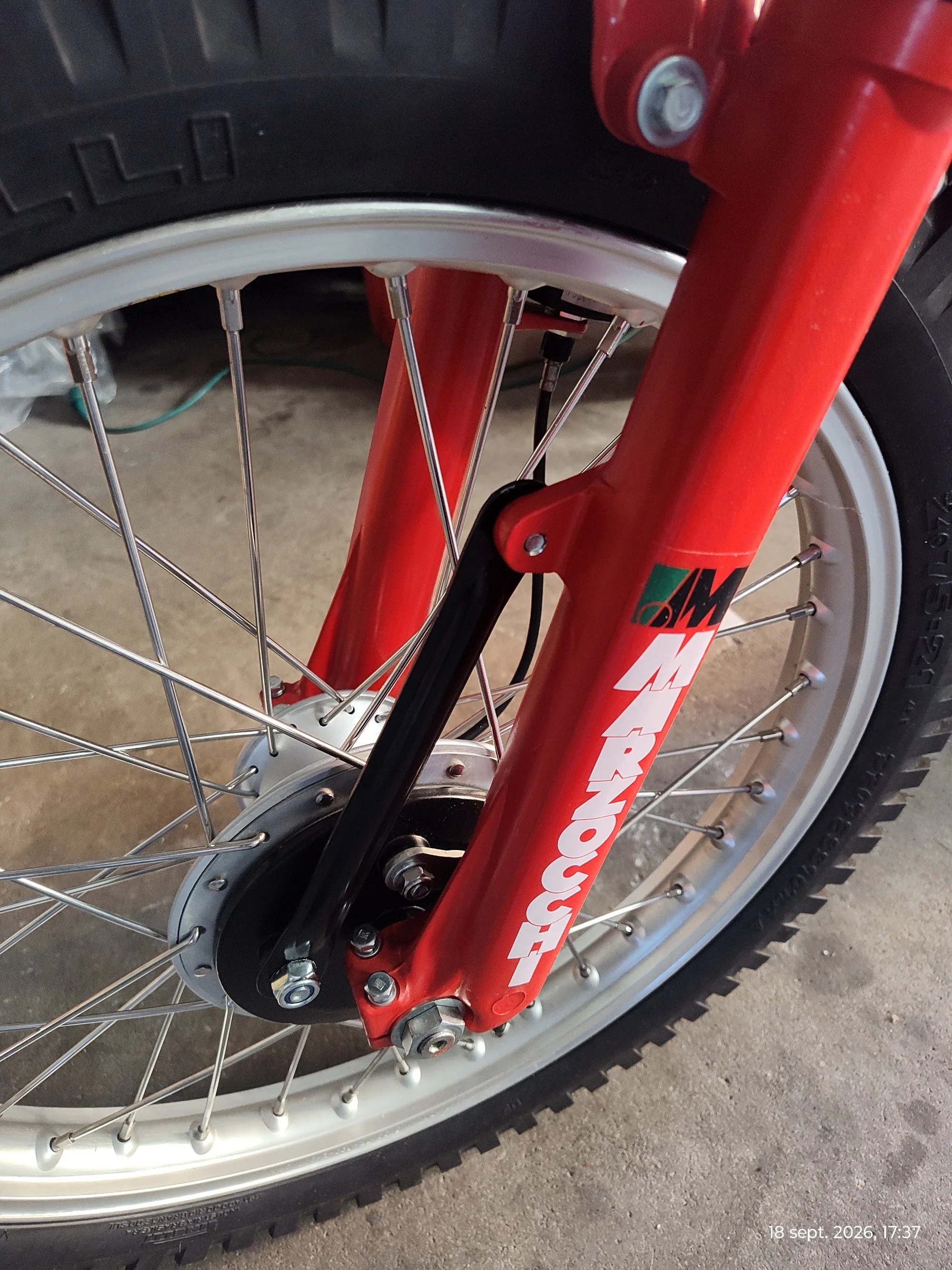

Posté le 18-09-2026, à 20:00
Fixation de la patte qui maintient le flasque de frein avant.
On devine la patte support du compteur kilométrique sur le fourreau de droite de la nouvelle fourche Marzocchi.
A l'origine le compteur est fixé plus haut.
J'ai choisi des pneus Pirelli pour être raccord avec les origines de la Fantic ...
