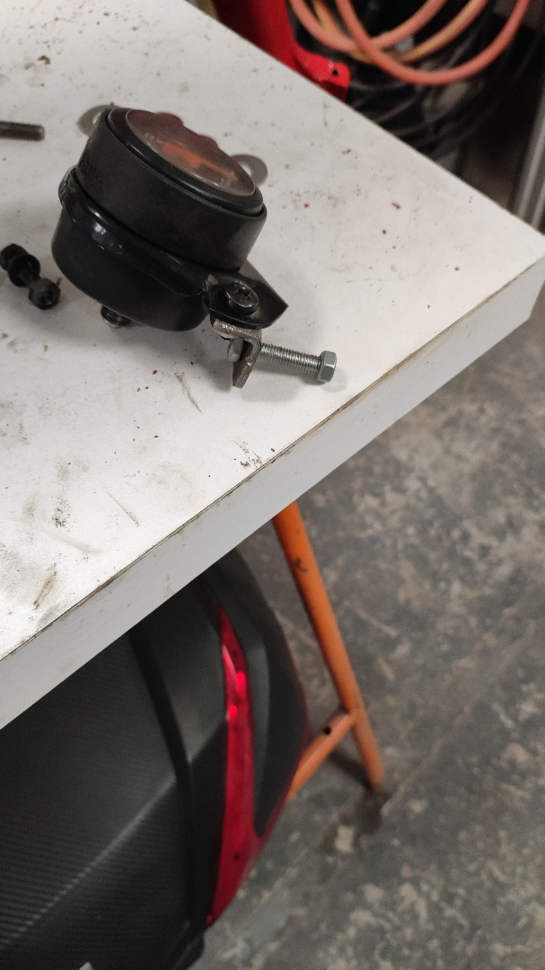

salut thierry pour le compteur j'ai fait une petite equerre en partant de la patte du 305 ,je te ferait une photo si tu veut  c'est discret et ne se voit pas

Philou, c’est ce que je pensais faire pour le compteur ! C’est le plus simple !
Il faut que je fouille à nouveau dans mes pièces, mon entraîneur n’a pas le bon diamètre pour visser mon câble 😁

j'ai le meme problème je  l'ai modifier avec un embout de cable de 103

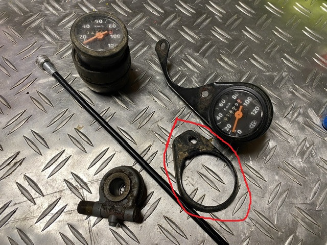

Aujourd’hui, réception d’un compteur d’origine de 200 déniché sur le bon coin :
Un 200 for ever
Un 200 for ever
Dommage qu’il soit HS 😬
Du coup, provisoirement, j’en ai monté un autre, HS également :
Un 200 for ever
Le seul que j’ai et qui fonctionne a le boîtier explosé :
Un 200 for ever
Je crois bien qu’il va falloir faire tourner l’imprimante 3D pour arranger l’affaire 😁
