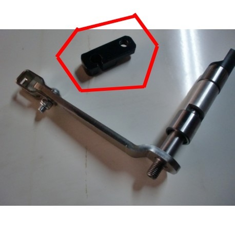

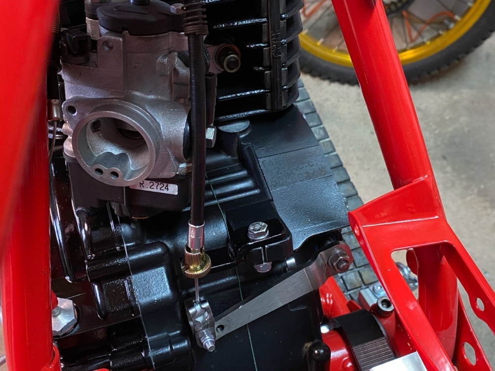

Pourquoi tu as mis un ressort avec ta biellette Subira ?
Posté le 18-02-2023, à 18:57
tout bêtement parce qu'il y avait un ressort sur les biellette précédente  :/  , tu pense qu'il n'y en a plus besoin ?
tu a monté une grib , je vois qu'elle est différente de la subira. ( moins longue d'un cm environ
Posté le 18-02-2023, à 19:30
Comme il n’y avait pas de ressort de fourni avec , je n’en avais pas remis ! Çà marche pareil.
C’est une Grib , mais commandée sur le site Subira Classic ! Je vais comparer avec l’autre en rentrant du boulot 😁
Posté le 19-02-2023, à 10:08
Même longueur pour les deux biellettes !
Posté le 20-02-2023, à 09:58

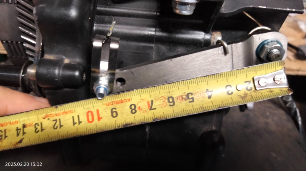

si tu parles de cette pièce là, ils m'ont fait le même coup.
FANTIC 240 PRO  restoration pour trial vintage
la longueur de de 95 d'axe en axe au second trou
Posté le 22-02-2023, à 13:15
Pareil pour celle du 240 ! Pour celle estampillée Grib du 300 , j’ai pas la place pour aller mesurer ! Je l’ai montée au 1er trou et j’ai coupé le surplus ! Au second trou , le câble ne passait pas avec le carbu !
Posté le 22-02-2023, à 13:44
ok merci Thierry , je vais y faire attention au remontage
Posté le 22-02-2023, à 16:52
Sur le 240 , pas de problème au deuxième trou !

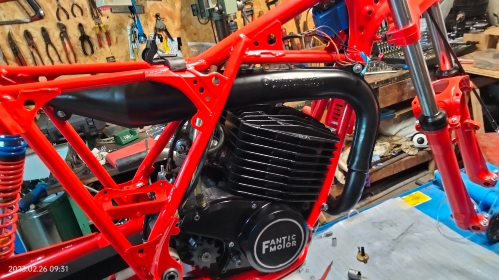

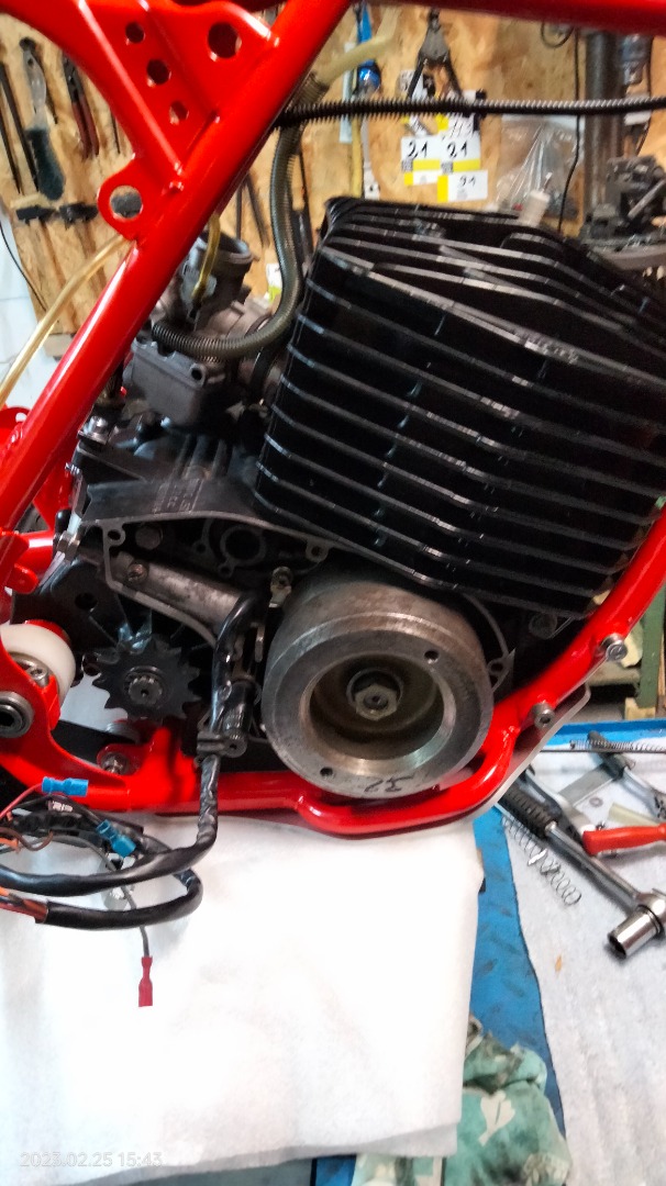

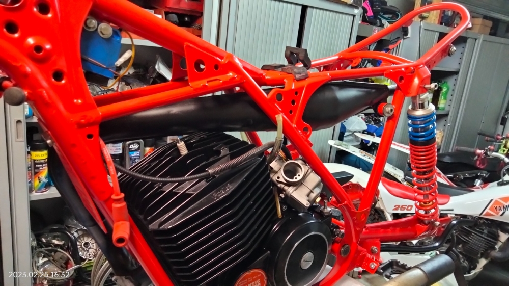

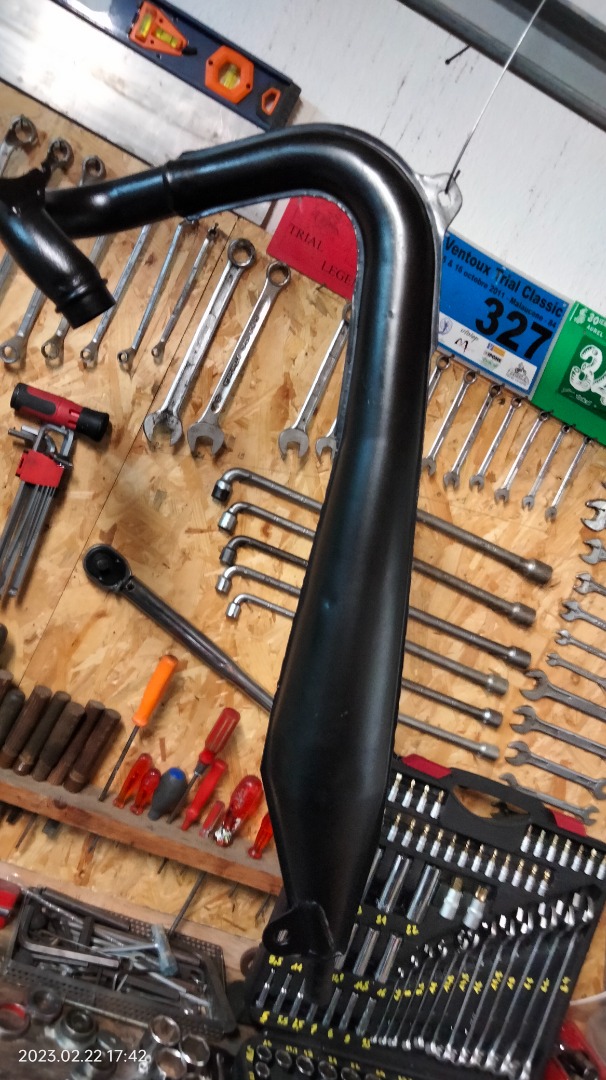

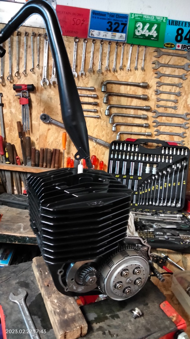

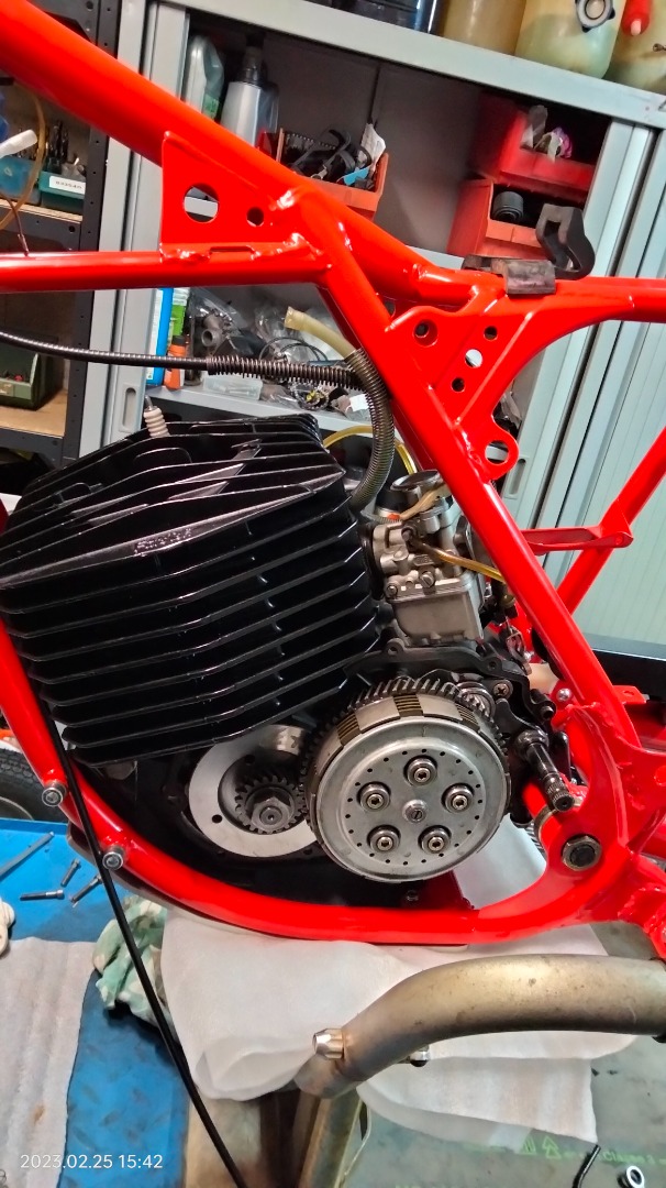

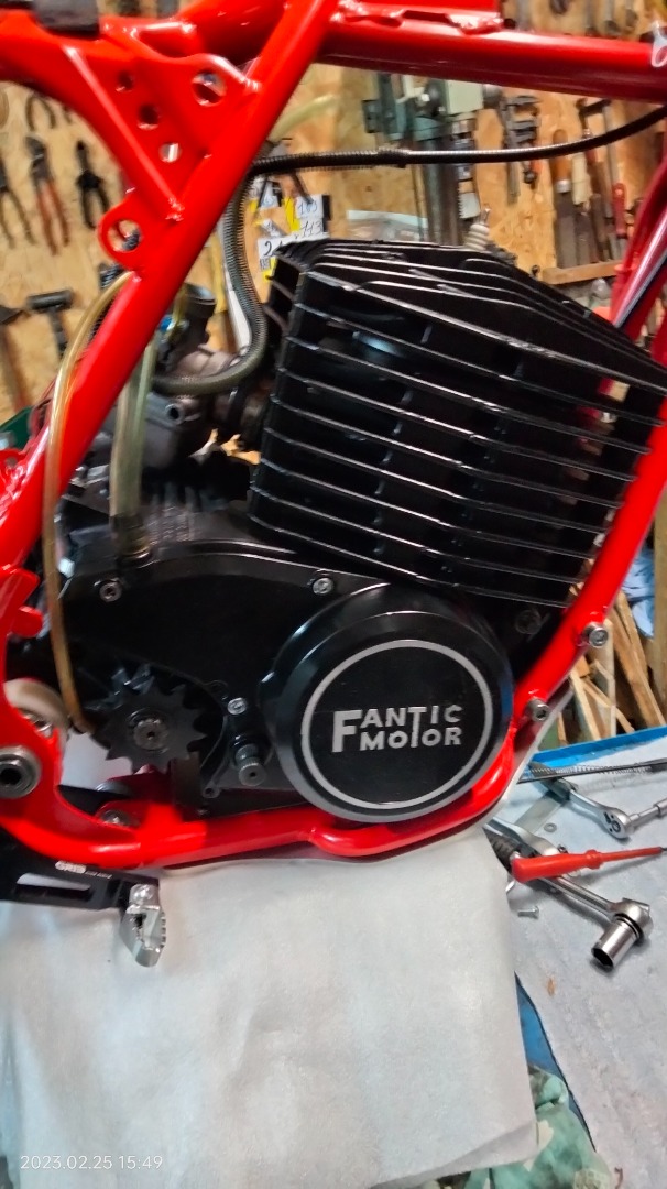

petit coup de peinture Haute température  sur le pot  et le moteur, puis remplacement de l'embrayage
prochaine étape le moteur  va monter dans le cadre  😄

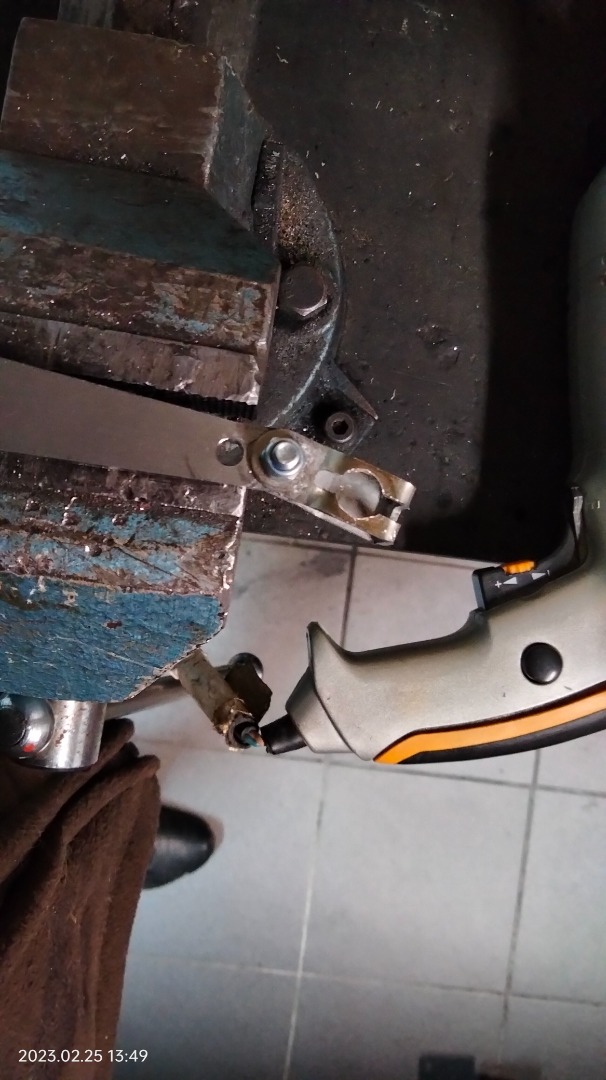

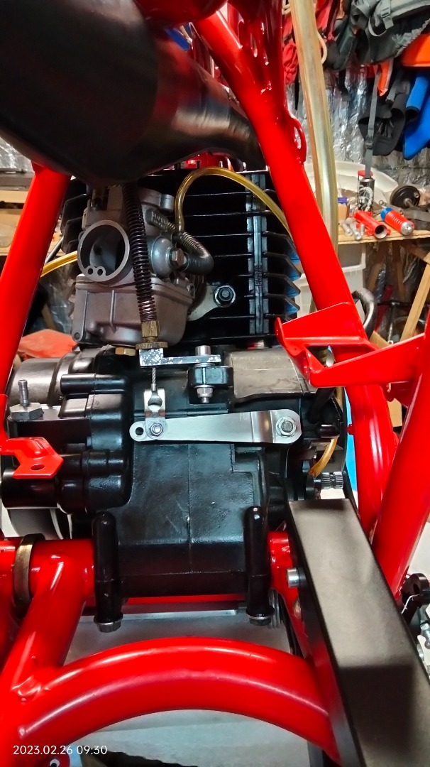

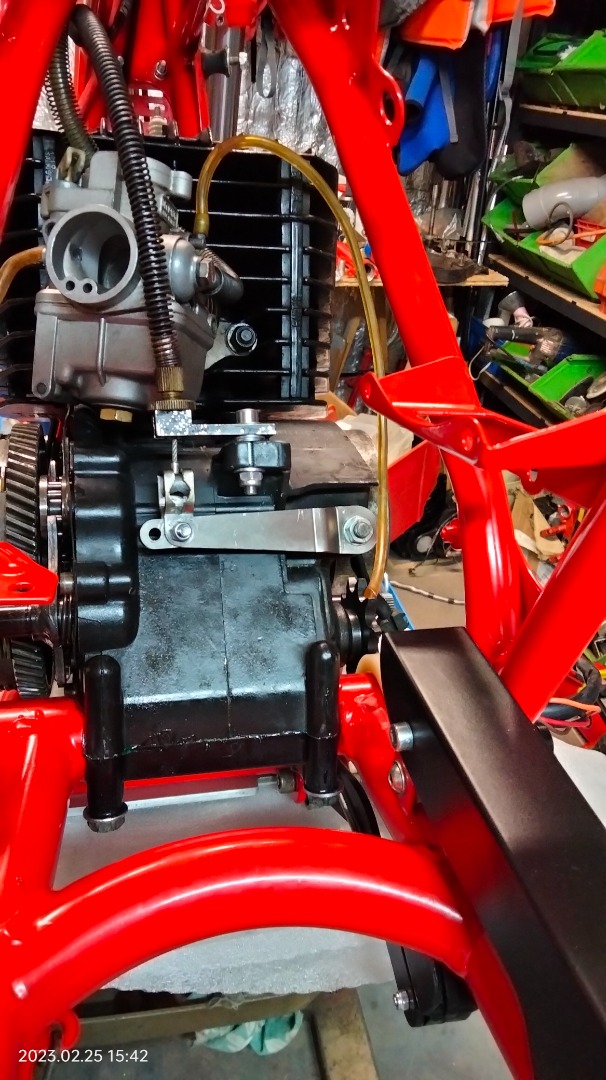

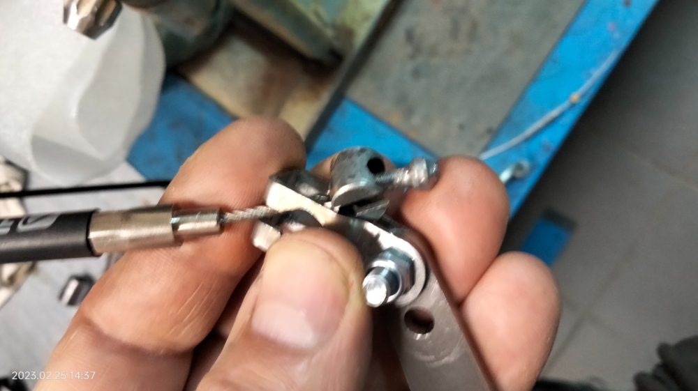

c'est la misère pour passer la "boule " du cable, le levier Subira n'a pas été bien pensé, donc  il faut fraisé pour que ça passe  et virer la butée de cable trop longue  pour en mettre une amovible plus courte ( donc qui tient dans la chape)
j'ai une rallonge de ma précédente Fantic 240 c'est quasiment la bonne taille pour le levier
, mais je pense que je vais en faire une plus adaptée ,bref essai de l'embrayage, ça marche , mais ce serai du beurre au second trou , donc il faut une patte 5 mm plus longue
=> quand je vois le prix du truc et surtout le haut niveau de qualité du reste, c'est désolant de devoir bricoler pour raccorder le câble...
