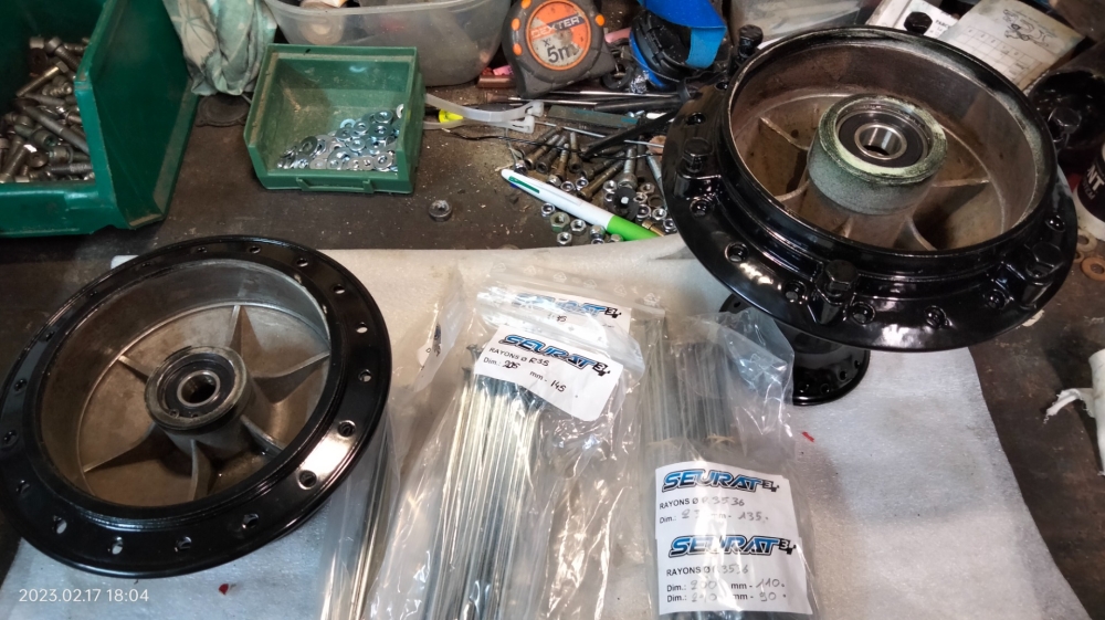

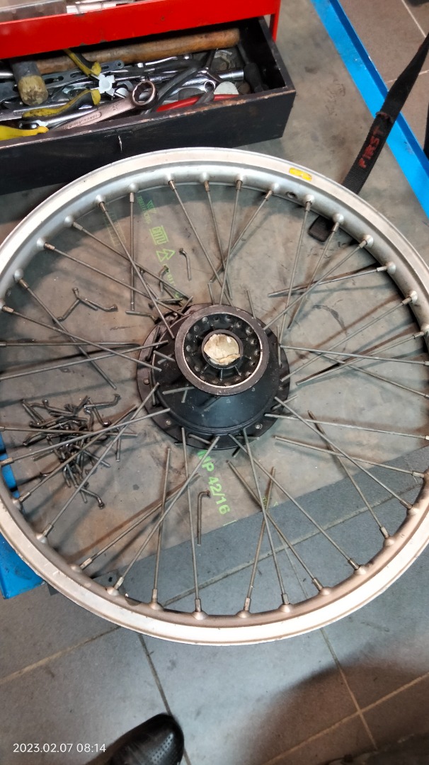

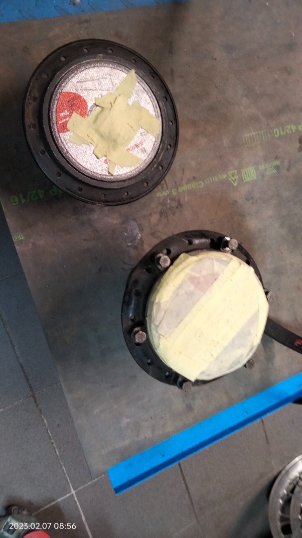

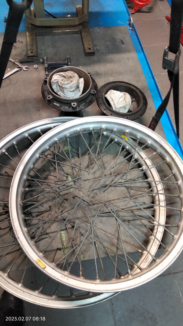

démontage des moyeux pour époxy, mes jantes étants nickel, je vais les mettre de coté au cas ou ?
je remonte en jantes neuves dont l'arriere tubless.
FANTIC 240 PRO  restoration pour trial vintage
j'ai bien tout bouché, normalement c'est tout bon , les 2 moyeux pour 10€ sablés et peinture époxy, un prix tout doux  :D
Bike(s) : Fantic 240 Pro x 2, 200,125, 305, TY 250 59N, Scorpa TYS 175, GASGAS 250 txt,
63 ans33813381 posts 29522952 images
Posted on 07-02-2023, at 17:27
Bien 👍
Tu as mesuré le déport de tes jantes par rapport aux moyeux ?
C’est pas centré 😬
63 ans447447 posts 182182 images
Posted on 07-02-2023, at 17:41
S'il la pas fait, tu lui donnera les cotes hein  :D  :D

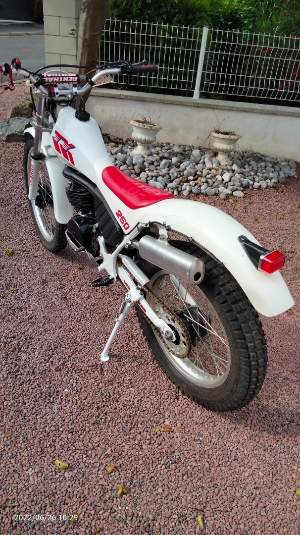

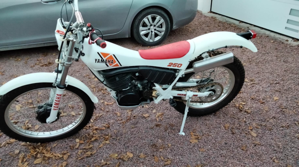

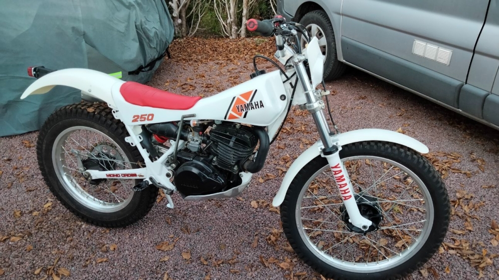

62 ans550550 posts 753753 images
Posted on 14-02-2023, at 13:38

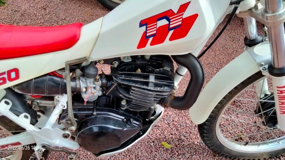

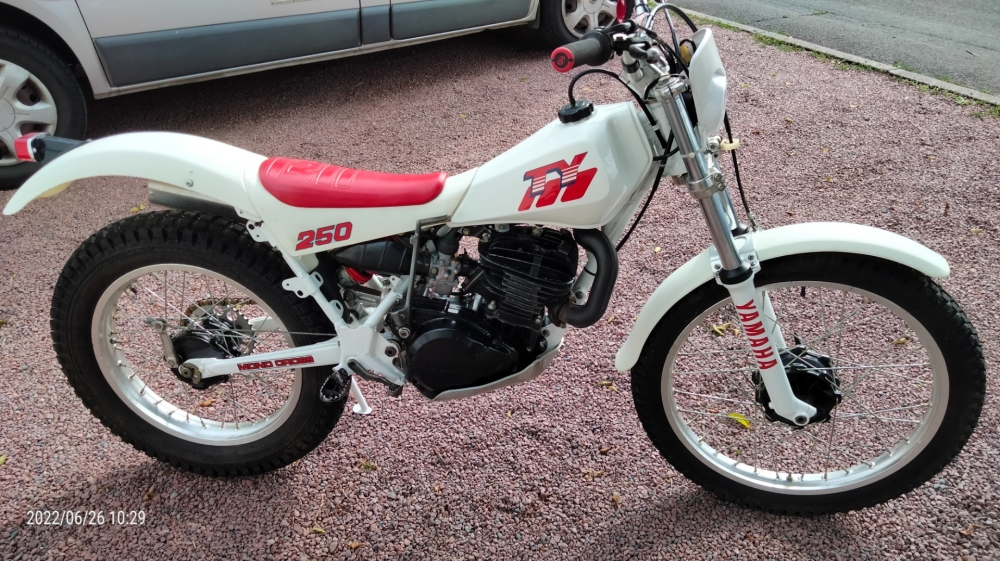

bonjour franck06,

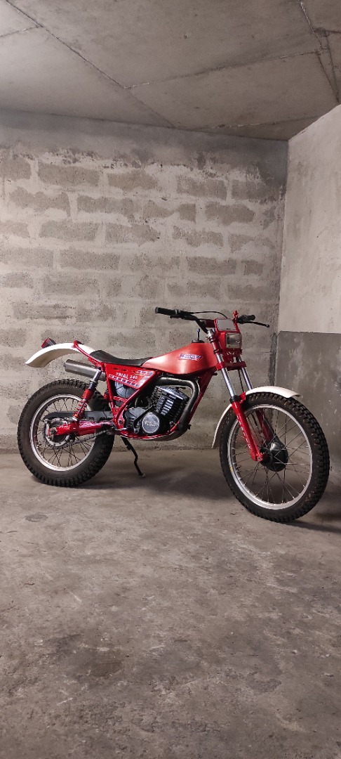

ne t'inquiète pas pour le ral 3020 c'est top et ce n'est pas trop criard  😂 , je possède aussi une ty 59 n , mais j'ai choisi de la restorer en blanc , je trouve le rouge Yam trop sombre

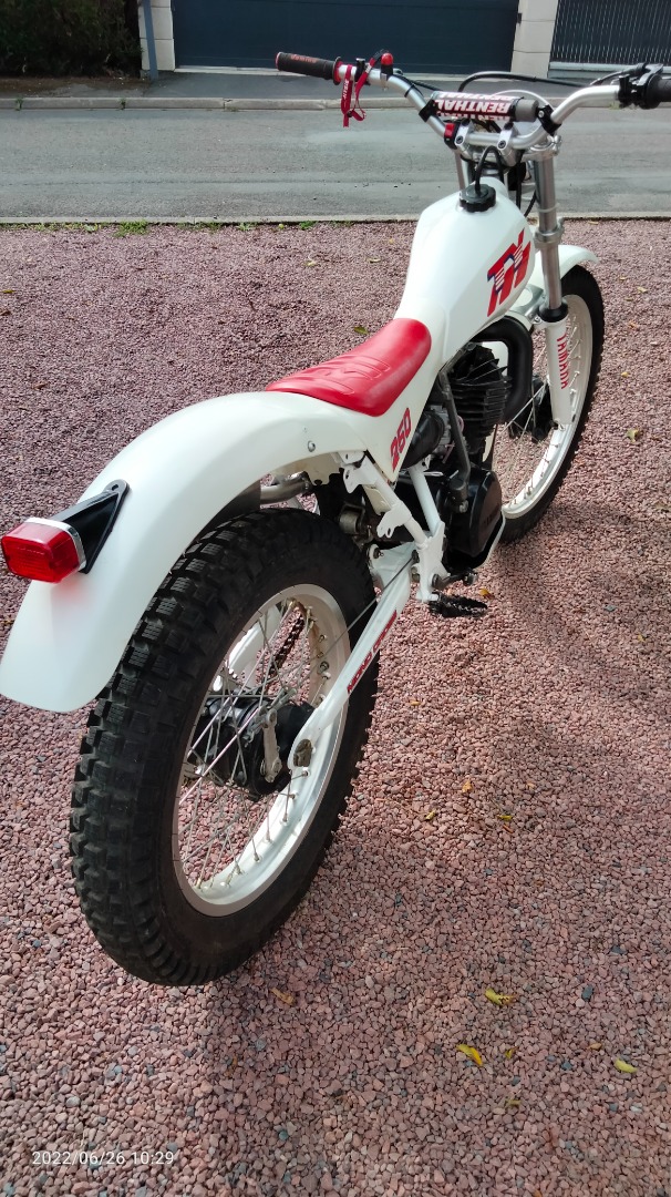

et là la voici avec son réservoir monocoque pour la compétition en ancienne, çà claque  😄  j'adore

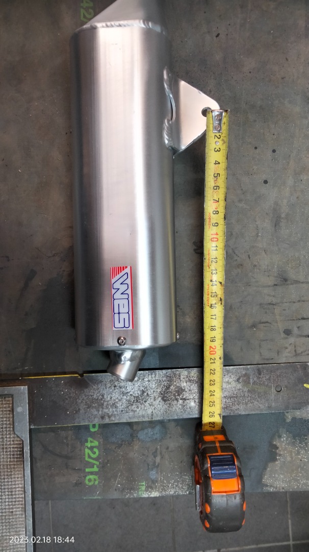

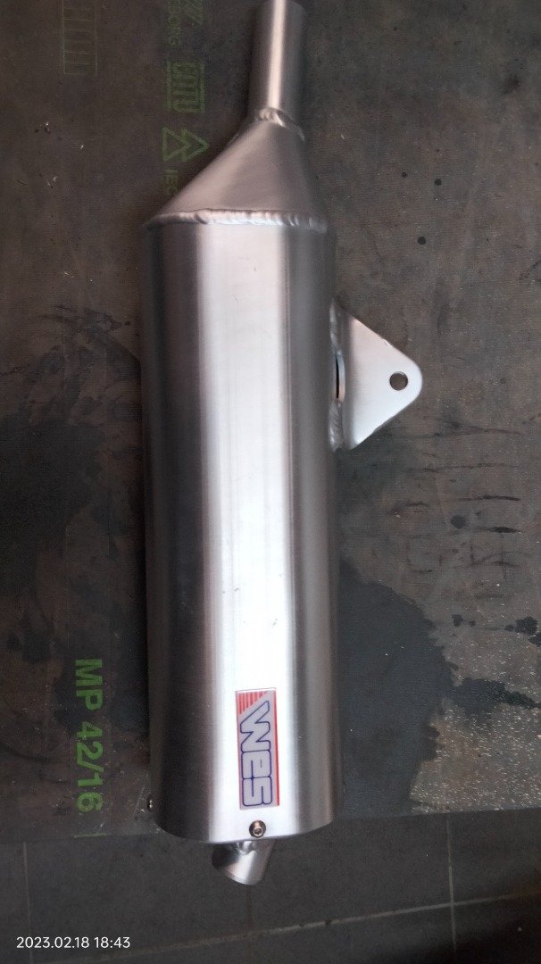

Yannick, tu as pris quoi comme silencieux alu ?
Sur les photos de tes pièces, on dirait la forme du WES !
Posted on 18-02-2023, at 12:34
c'est bien un wes  Thierry

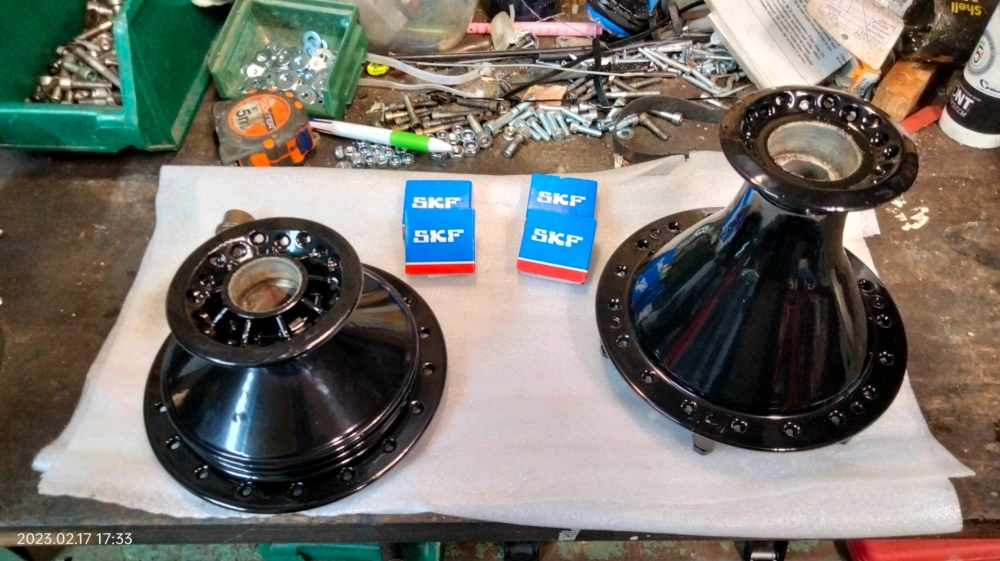

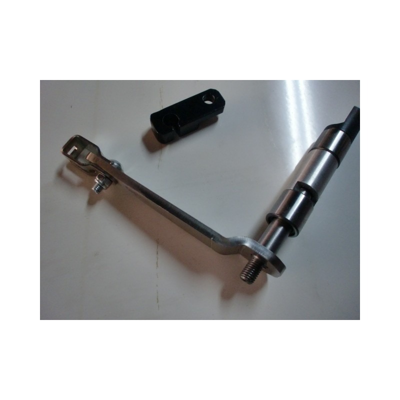

bon allez çà repart un peu mais c'est trop lent pour moi, j'ai enfin reçu le levier
et les moyeux sont revenus de l'époxy hier, j'ai cru qu'il ne les ferait jamais   :/
çà par au rayonnage, encore un prestataire mais, pas le choix car il faut repercer les jantes pour les moyeux Griméca

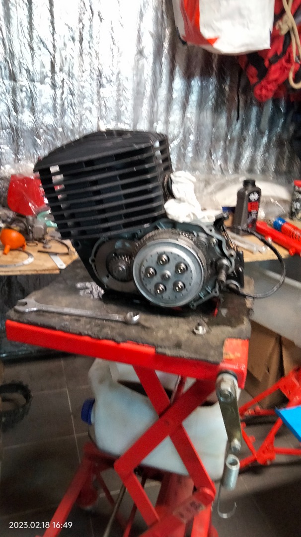

j'ai préparé des carters pour remonter le moteur  ( ce ne sont pas les définitifs ) mais l'embrayage n'est toujours pas arrivé  GRRR je suis impatient

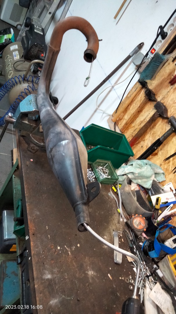

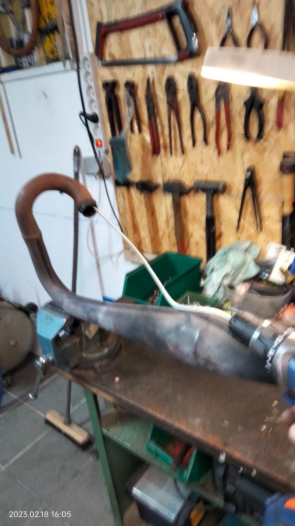

en attendant le décalaminage du pot  a été fait au feu de bois  😂  c'est comme pour les pizzas c'est meilleur reste a le peindre

J’ai un WES sur le 300 et j’aime bien, aussi bien au niveau sonorité que esthétique ! Sur le 240 , je trouve que le WES fait trop long, mais c’est le moins cher !
J’aime bien le modèle en alu rond qui a la forme du silencieux d’origine, mais qui est plus cher !

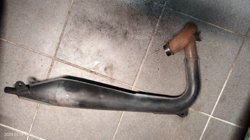

Tu pourrais me faire une photo du WES et mesurer la longueur entre la fixation sur le cadre et la sortie AR ?
Posted on 18-02-2023, at 18:30
oui je vais te mesurer ça

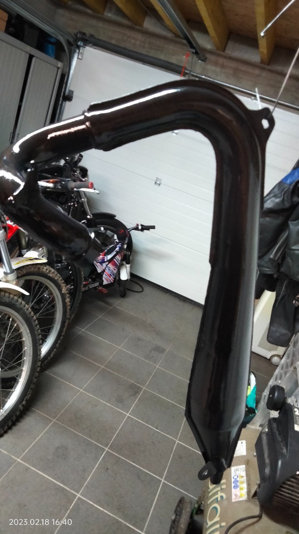

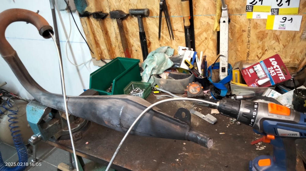

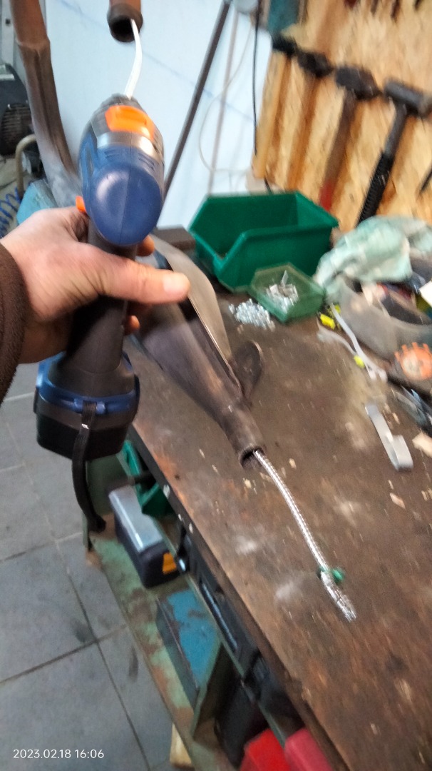

après le feu de bois ,
décalaminage maison
img]https://www.forumfantic.fr/temp/355203/2023/07/IMG81.jpg[/img]

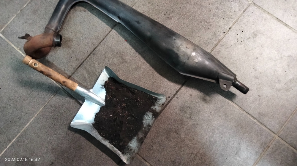

c'est un outil de plomberie que j'ai reconverti pour la cause
un joli petit tas de calamine, ça fait une pelle de ménage , donc ce n'était pas du luxe  😂

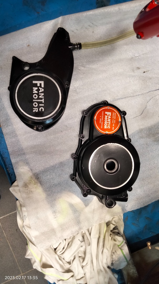

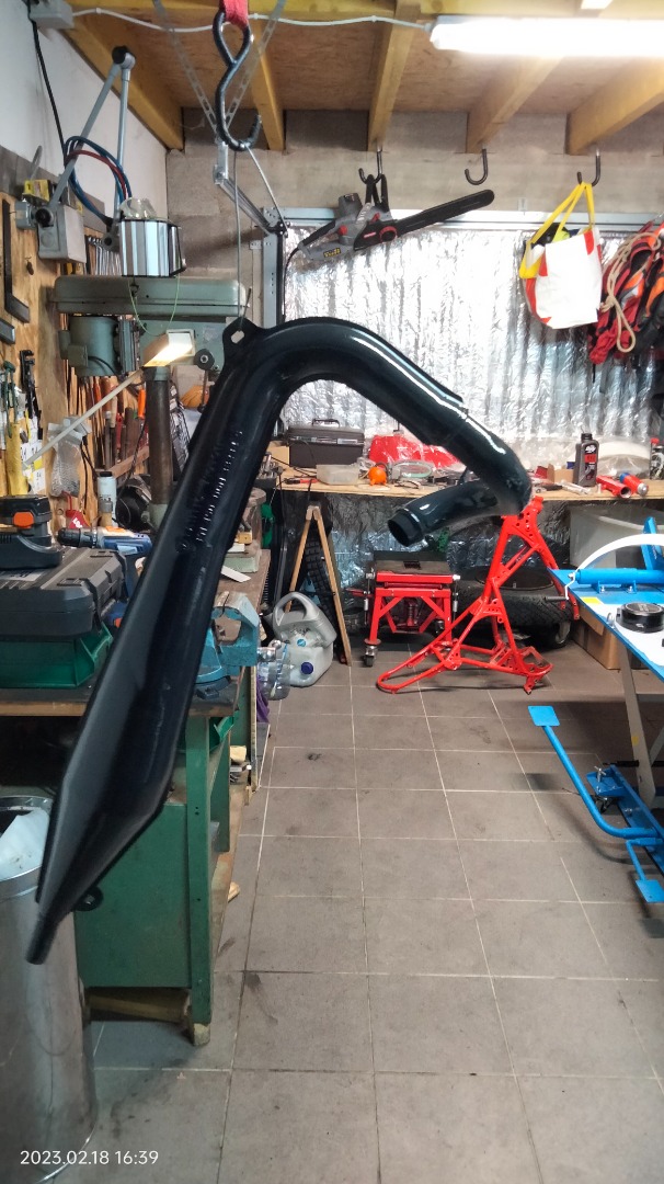

Posted on 18-02-2023, at 18:41
première couche de peinture HT

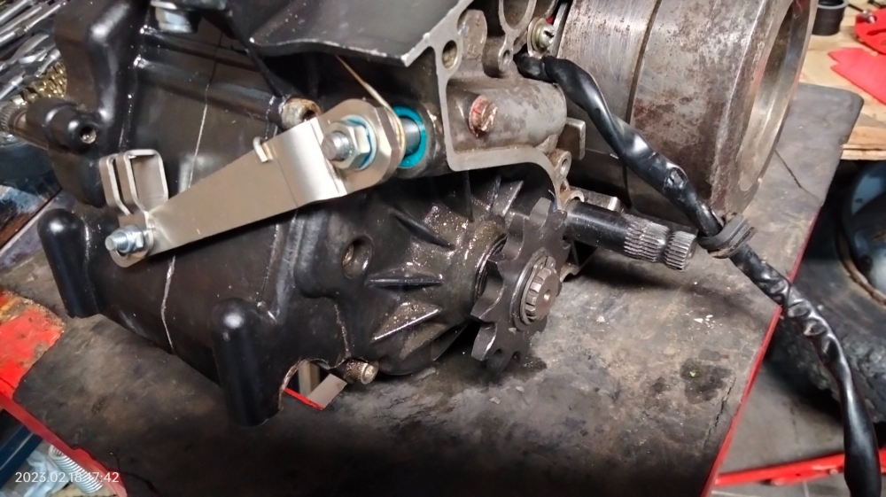

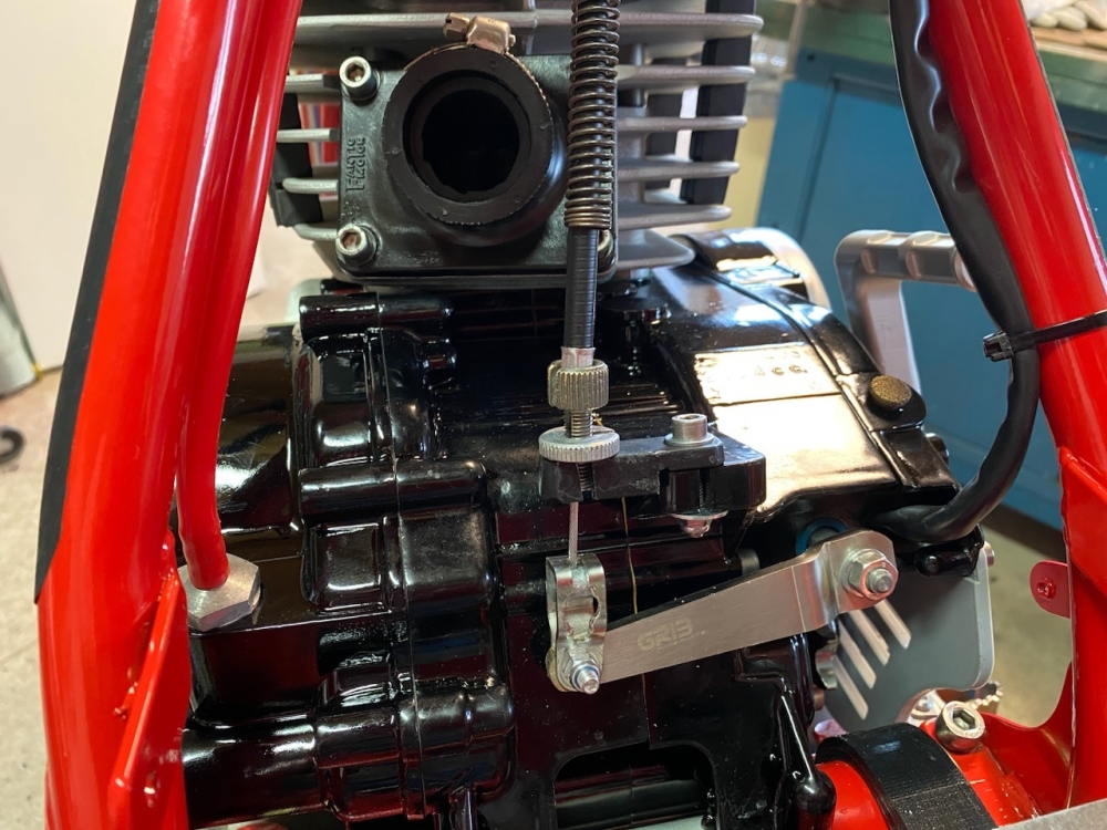

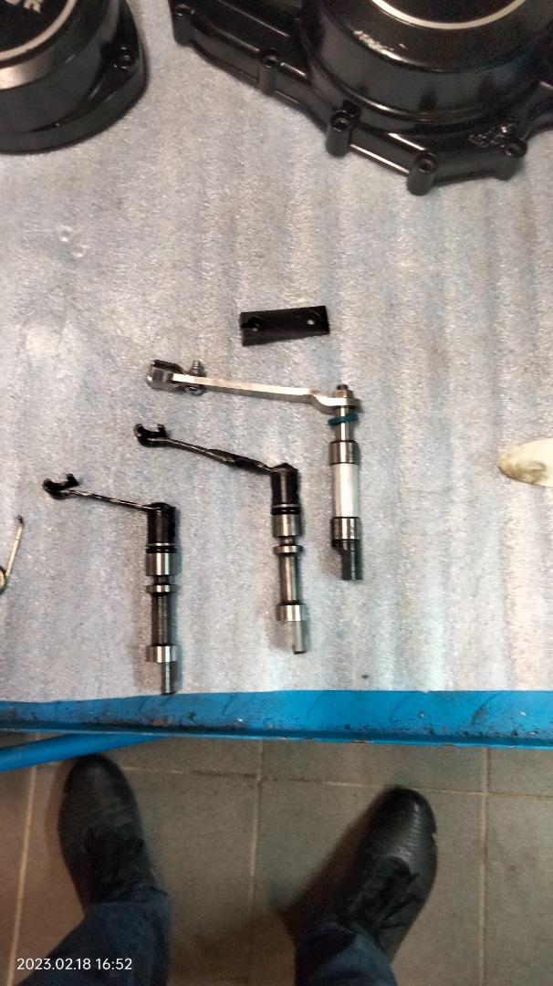

vidange en attendant les disques d'embrayage
et pose d'un levier plus long avec roulements venant de chez Subira
c'est tout pour aujourd'hui
Posted on 18-02-2023, at 18:45
Bien 👍
J’ai reçu aussi la mienne, mais ils ont oublié la rallonge d’arrêt du câble !
Il faudra sûrement que tu adaptes ta longueur de câble !
J’avais comme ceci sur le 300:
Posted on 18-02-2023, at 18:49
voici les photos thierry, le pot n'est finalement pas si long
