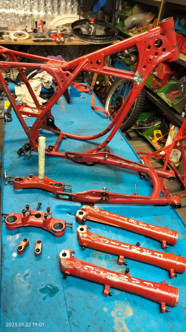

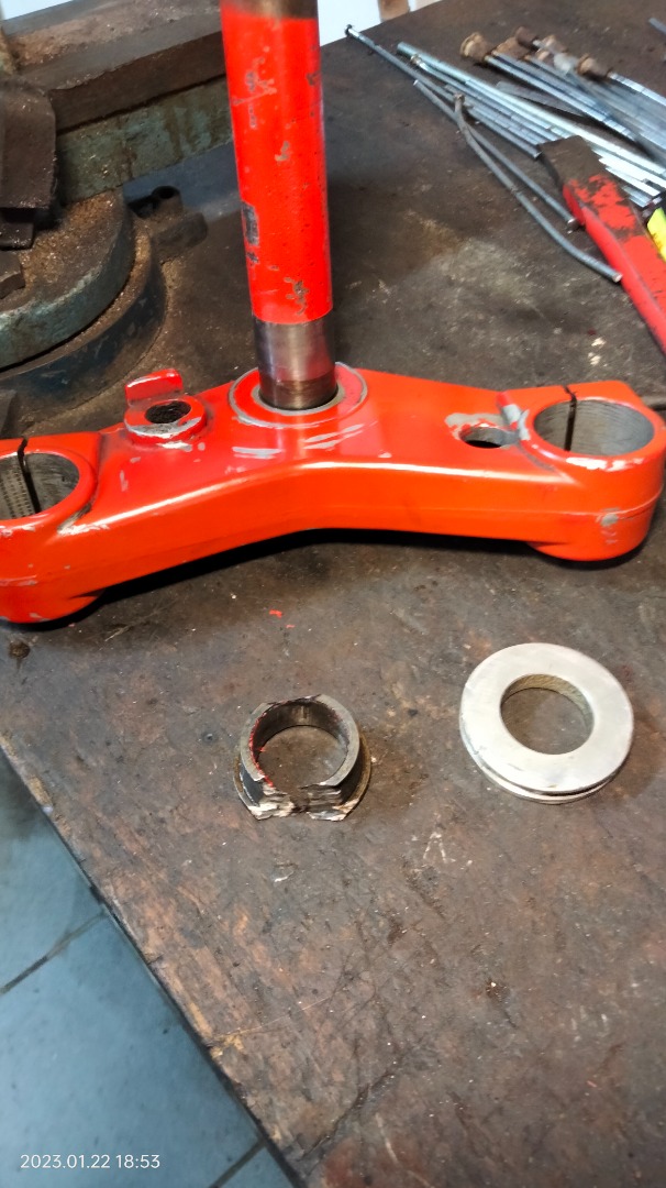

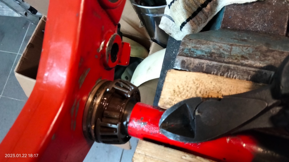

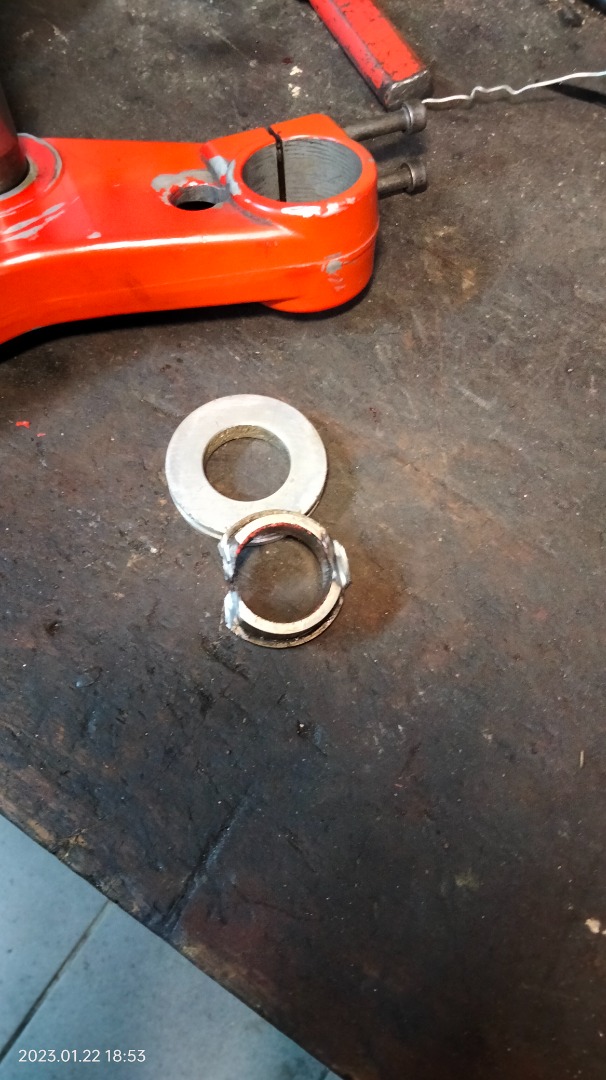

dépose du roulement conique du té, ça c'est une misère
FANTIC 240 PRO  restoration pour trial vintage
découpe de la cage a rouleaux
j'ai sorti la meuleuse et fait d'abord un premier plat sur un coté, là ça ce fissure, puis j'ai fait un autre plat sur l'autre coté  pour que la bague s'écarte et hop ça se dépose tout seul ouf
j'ai mis des vis pour protéger tous les filetages et maintenant il faut que je dépose tout ça a l'epoxy a coté de chez moi  :D
comme j'ai un second bras de fourche gauche, je vais le faire aussi , on ne sais jamais ça peut servir 👍

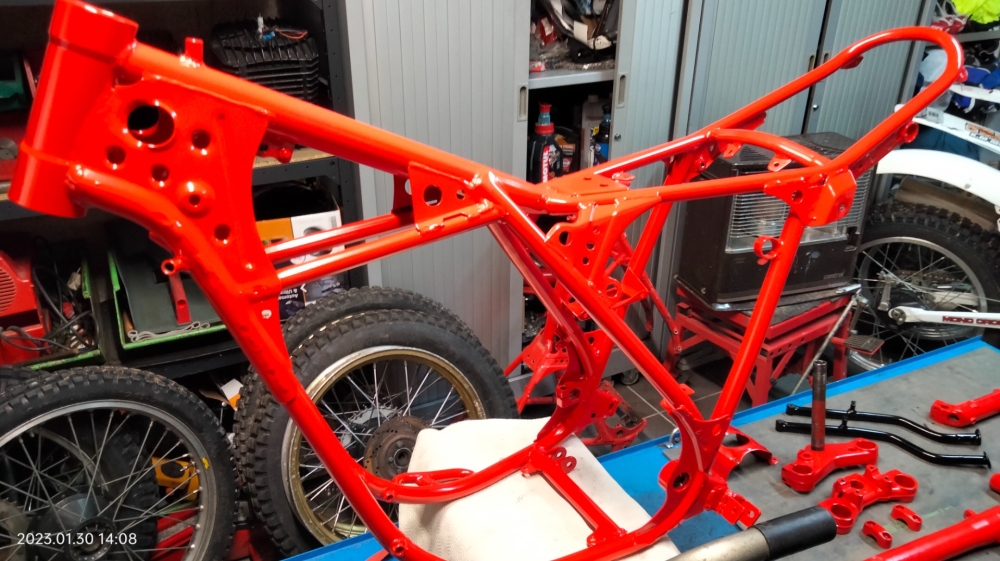

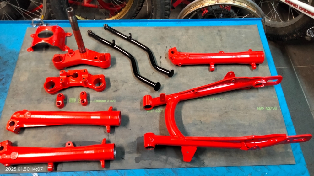

aujourd'hui retour d'Epoxy

Oh c'est bôô ! Toujours un moment de plaisir ! Bien vu les béquilles, une de chaque coté ?  😂
Posté le 30-01-2023, à 18:10

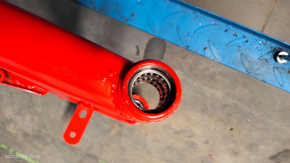

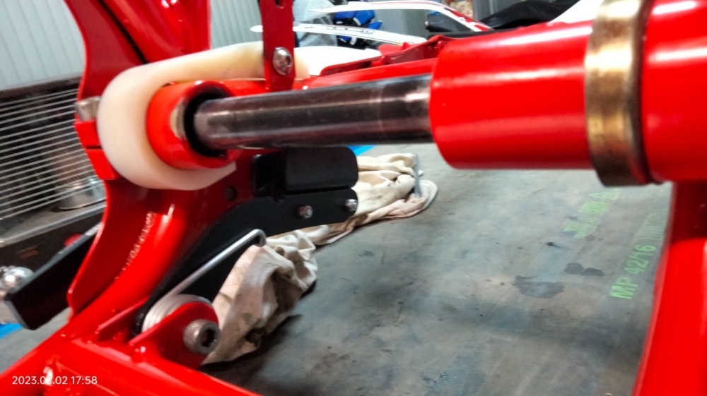

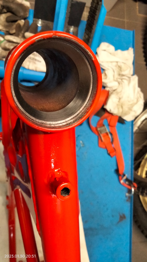

Je me trompe ou il y’a de la peinture dans les passages des tubes dans les T ?
Et on dirait aussi dans le passage de l’axe de roue avant dans les fourreaux !
Posté le 30-01-2023, à 18:24
Et dans du bras osc ?
Posté le 30-01-2023, à 21:23
une courte et une longue  tant qu'a faire 😂
Posté le 30-01-2023, à 21:29
bien vu Thierry , tu à l'œil, le gars a mal bouché les seul trucs que je lui avait laissé a faire, mais t'inquiète c'est déja corrigé,  pour le bras osc j'avais mis des bagues au cas ou il ne le boucherais pas et j'ai bien fait, j'avais d'ailleurs fait pareil pour la colonne de direction.

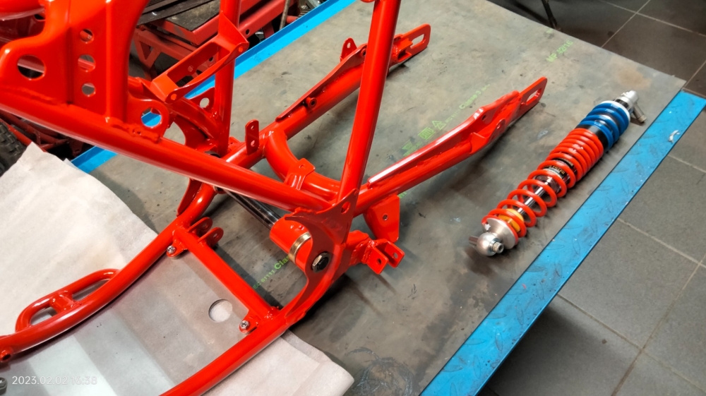

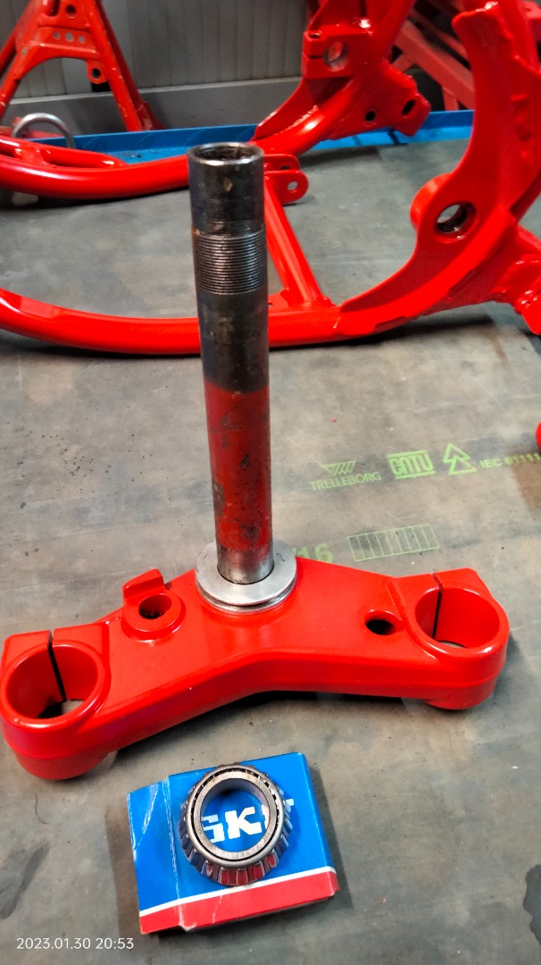

d'ailleurs j'ai commencé a remonter  😂  😄
c'est tout pour aujourd'hui
Posté le 30-01-2023, à 21:31
ce sont des bagues pour protéger ( empilages de vieux joins spy), j'ai mi 2 secondes  a les déposer .

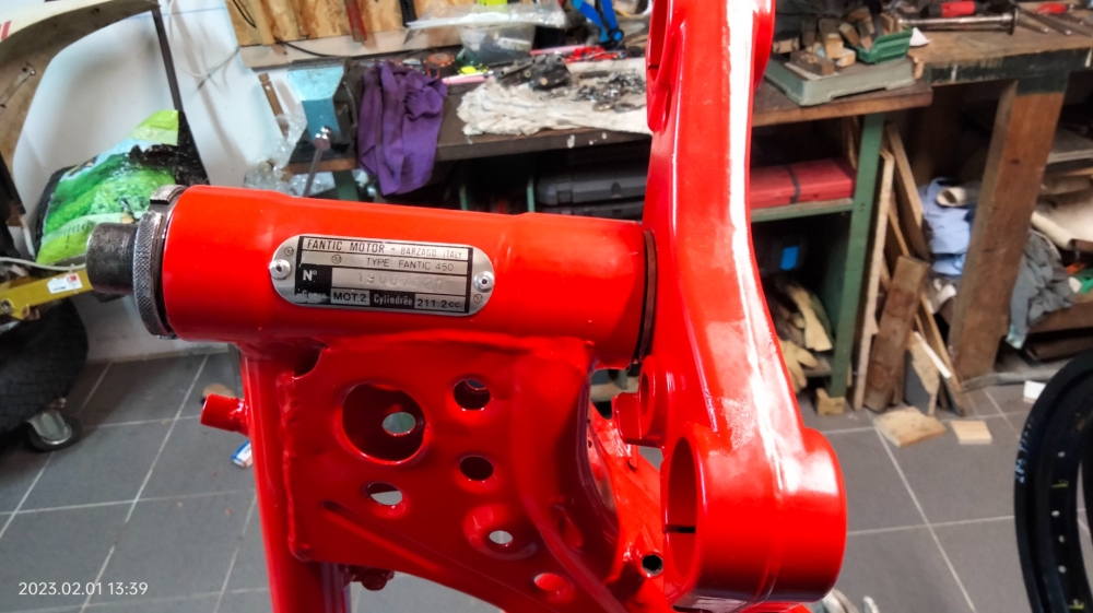

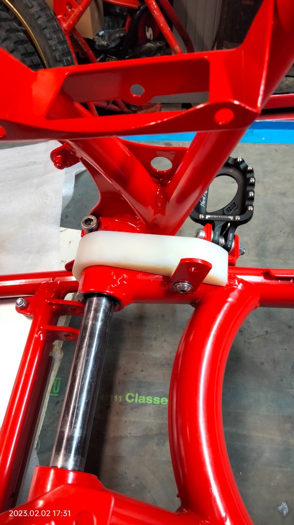

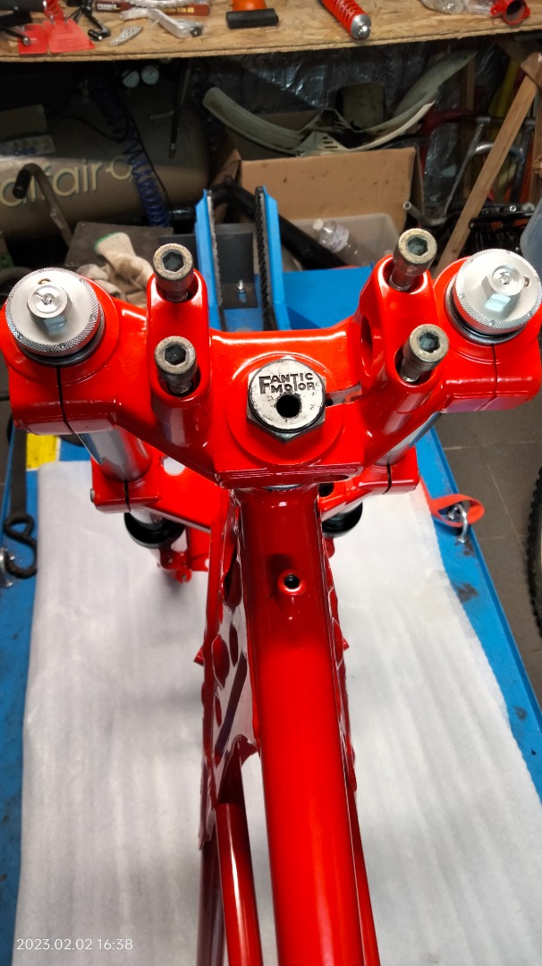

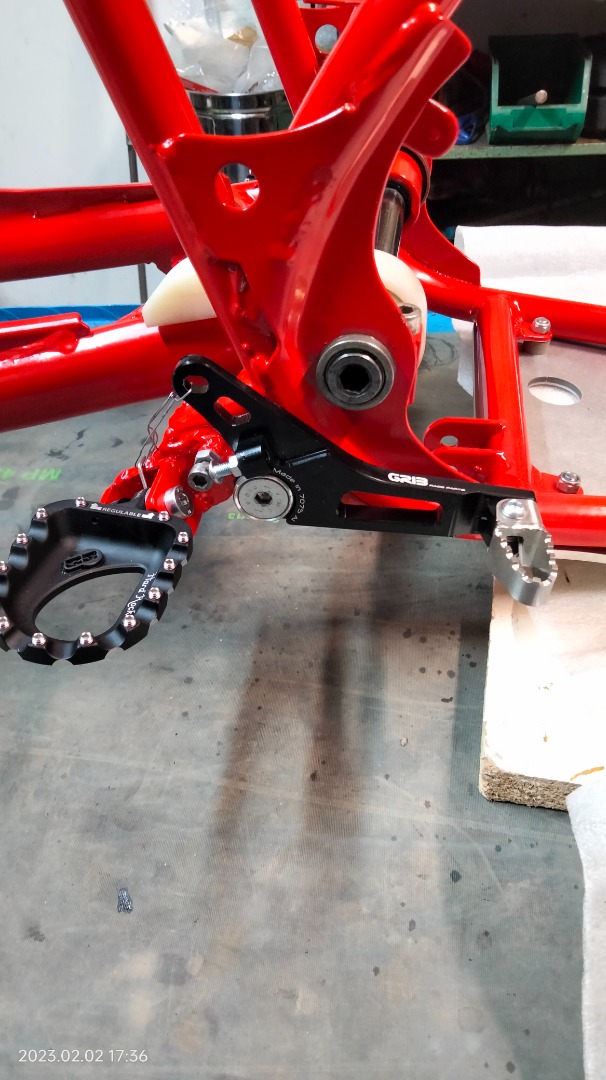

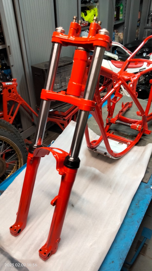

Posté le 02-02-2023, à 16:52

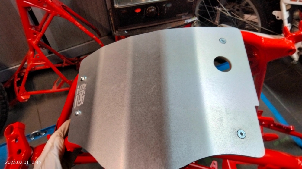

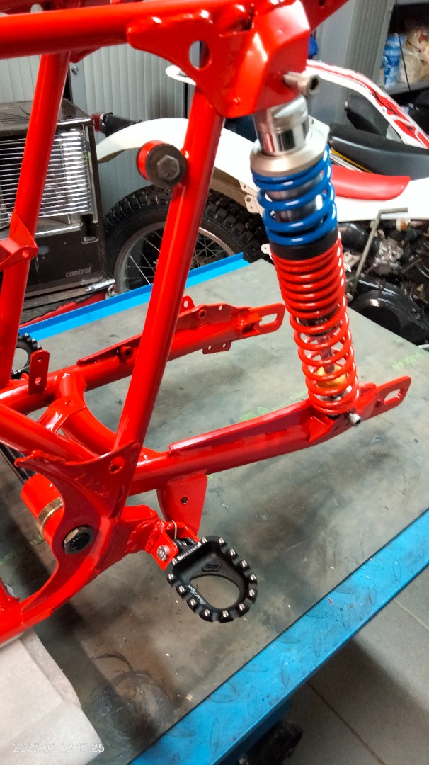

pose du sabot, remontage de la fourche et du bras oscillant
Posté le 02-02-2023, à 17:19
👍 magnifique !
C’est bon , j’ai encore une longueur d’avance  😉

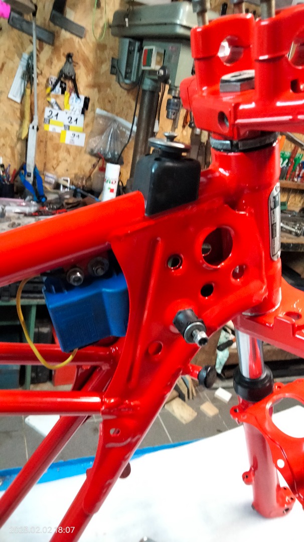

Posté le 02-02-2023, à 19:27
le remontage continue gentiment

Posté le 02-02-2023, à 21:00
Posté le 03-02-2023, à 11:07
C'est beau.
C'est bien le remontage.
On voit rapidement le résultat de notre travail et des préparatifs. 😎

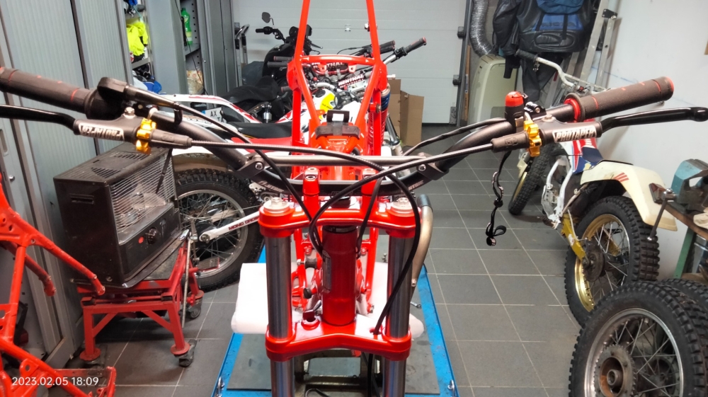

Posté le 06-02-2023, à 12:26

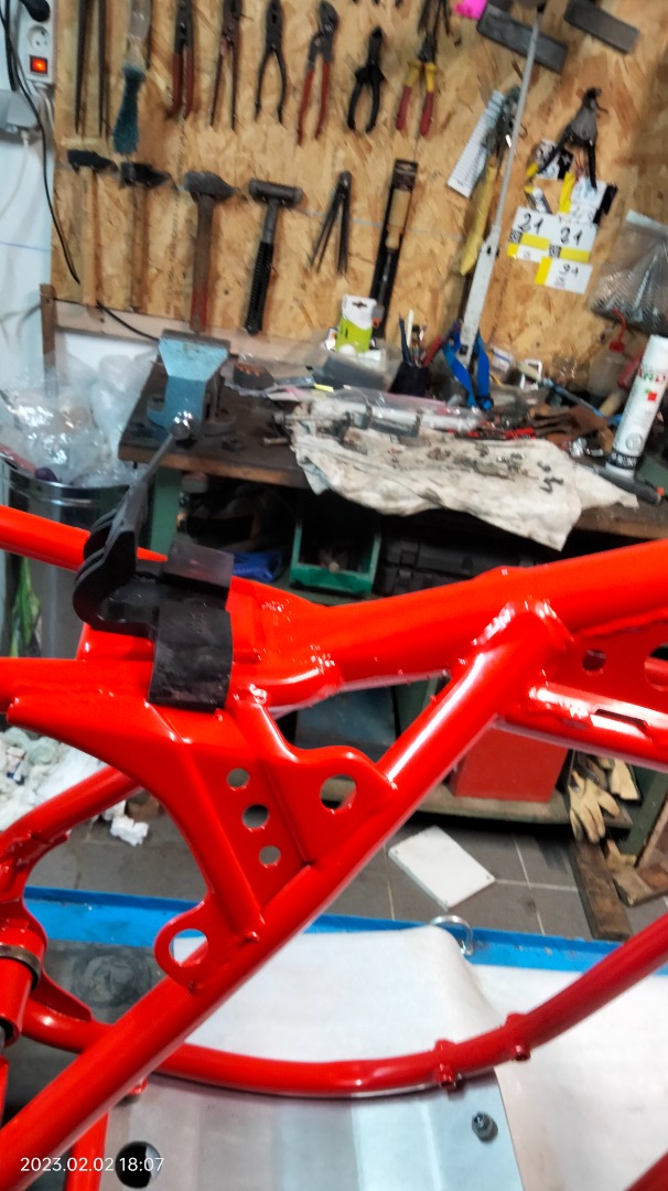

pose du guidon  et des leviers pro taper
Posté le 06-02-2023, à 17:47
J'aime bien ta modif pour le maintien du cable de gaz  :D
Posté le 07-02-2023, à 07:57
oui en effet j'ai vu ça quelque part  😂  😂  😂  sur une resto a toi  😄  j'ai validé aussi sec  😄
