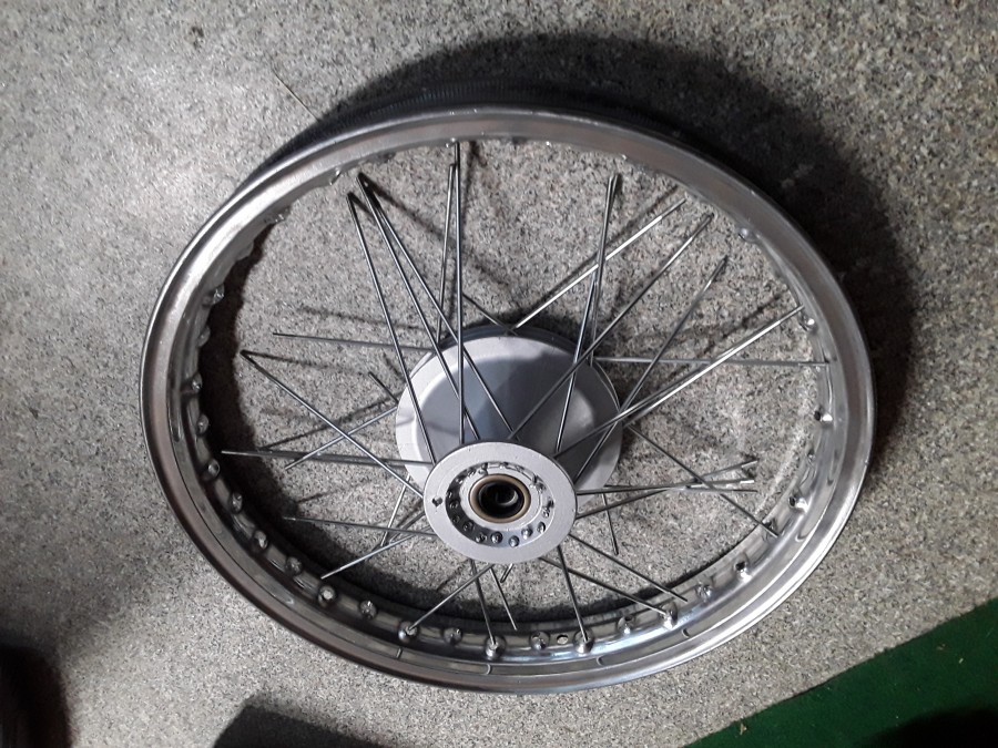

Posté le 28-09-2021, à 12:36
Tu laisses les moyeux "nature " ?
Posté le 28-09-2021, à 17:48
Non car l'alu nu s'oxyderait. C'est du RAL 9006.
483483 messages 150150 images
Posté le 28-09-2021, à 18:35
Pourquoi ce choix et pas comme d'origine noir ?
Sur les SWM les moyeux sont peints ? je pense que non
Posté le 28-09-2021, à 19:31
Angel, j'ai une idée précise derrière la tête.... ça n'aura pas beaucoup de valeur historique mais un grand plaisir perso...  ;)

62 ans113113 messages 6666 images
Posté le 28-09-2021, à 21:59
Bonsoir Chris ,
Il y a aussi l' anodisation incolore comme sur les moyeux, cocotes et leviers des 50 TY ...  ;)
www.anomax.com/anodisation-classique.html
Posté le 29-09-2021, à 16:02
Oui, très beau mais je ne me sent pas de faire ça à la maison.... Je tente de sous-traiter au minimum  ;)

652652 messages 228228 images
Posté le 08-11-2021, à 19:31
inox et alu peut pose des problèmes de corrosion entre eux
corrosion galvanique par phénomène électrolytique.En clair ça se "soude" dans le temps.
Il existe des lubrifiants pour ralentir cela mais perso j'ai tout repassé en zingué sur l'Aim après sa restau
137137 messages 3232 images
Posté le 08-11-2021, à 22:18
bonjour chris
je suis du meme avis que mikalet 64 si tu veux j'ai le lubrifiant qui va bien je peux t'en donner un tube
salutations
laurent
Posté le 08-11-2021, à 22:36
Merci les gars. Je suis au courant du phénomène mais c'est la troisieme moto que j'equipe en inox A2 et pour l'instant, pas de probleme visible. Laurent, a l'occaz, je veux bien un tube en preventif. Merci tout plein !
Apres, il y a bien la visserie alu mais je crois que c'est limité aux faibles couples de serrage.
