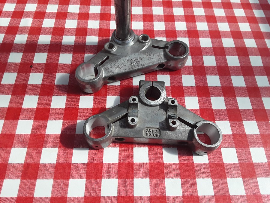

Realesage des Tés à 32. On va pouvoir lui mettre une "vraie" fourche.

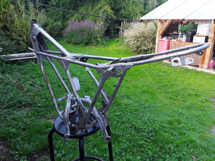

Posté le 04-08-2021, à 19:24
Bon désolé Angel mais toujours pas de photos "propres" 😉
Travaux du soir :
50 Caballero 1976
Mise en place d'un vrai sabot d'origine KTM
50 Caballero 1976

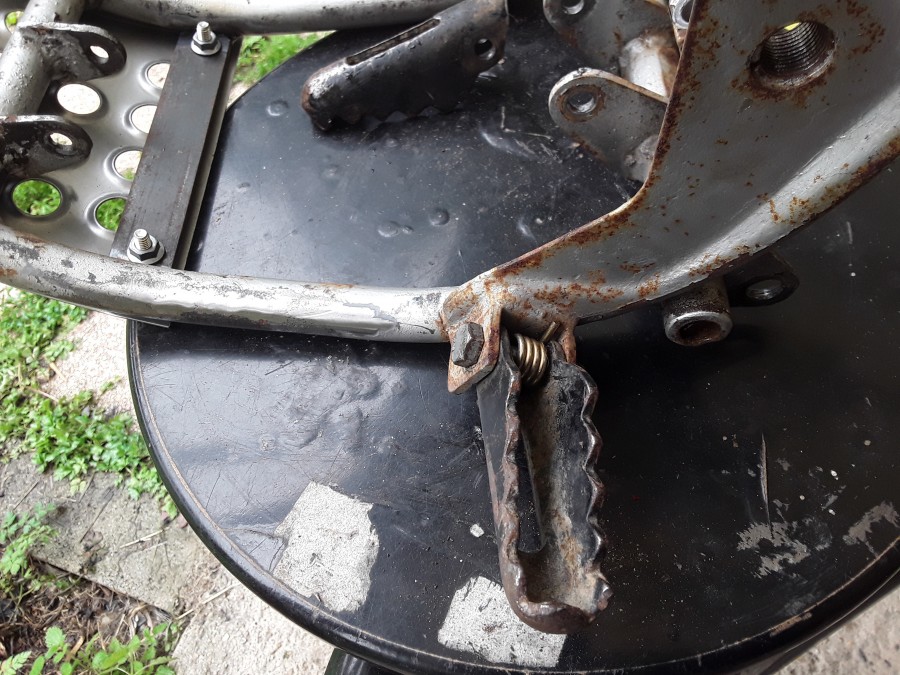

Adaptation de repose-pieds plus accrocheurs (origine fm330)
50 Caballero 1976
Pose d'un passe câble d'embrayage supplémentaire (idee piquée au Doc)
Et c'est déjà l'heure de l'apéro !

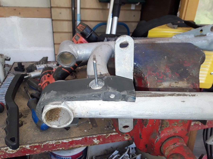

Posté le 09-08-2021, à 10:10

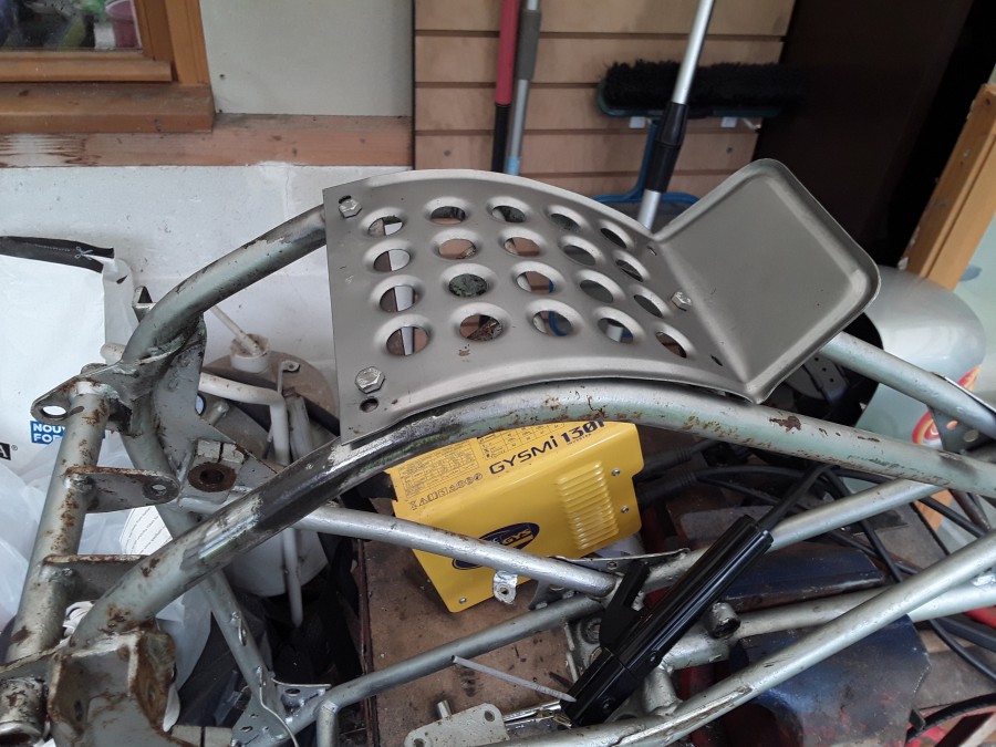

50 Caballero 1976
Pose d'un patin de protection (inexistant a l'origine)
Decoupe de l'antivol sur la colonne

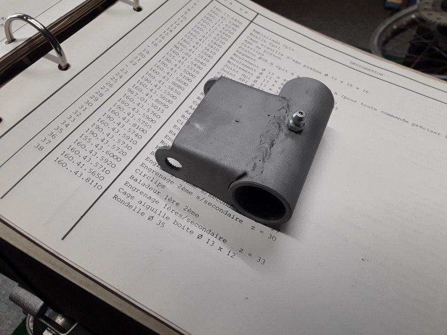

50 Caballero 1976
Pose d'un graisseur sur l'axe du bras oscillant

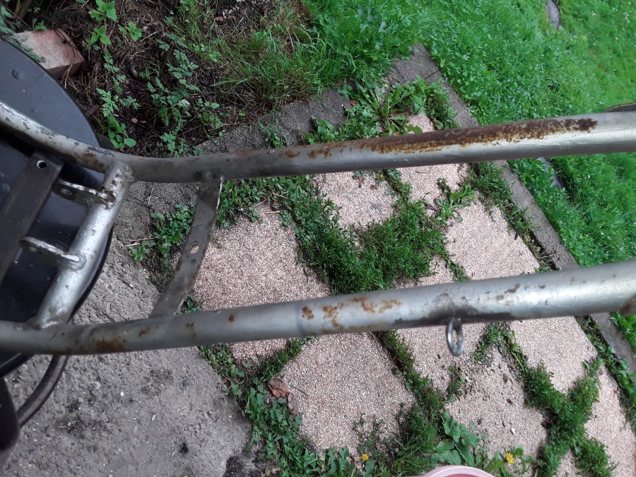

Après d'autres details, le cadre est prêt pour le sablage.

50 Caballero 1976
C'est ce que j'ai fais aussi ; c'est bien mieux pour le BROSSILLON 😳

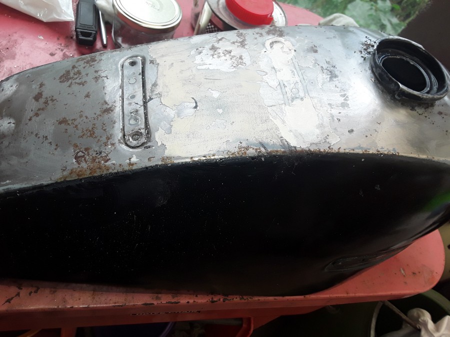

Posté le 02-09-2021, à 19:57
50 Caballero 1976
Merci Angel  😘
Beaucoup d'heures sur le réservoir ! Decapage, démastiquage (entre autre les attaches de borsetta qui etaient bouchées), surprise de trouver un beau beugne mastiqué !
Une fois la tole à nue, il ira chez mon carrossier. Je n'oublie pas de dérouiller/résiner l'intérieur....
483483 messages 150150 images
Posté le 03-09-2021, à 11:05
Ah le reservoir "tole " y'a pas mieux pour le look  😳
Et a rafraichir c'est plus facile (j'ai pas dit simple ) qu'un reservoir plastique (surtout un blanc )
Il sera de quelle couleur ?

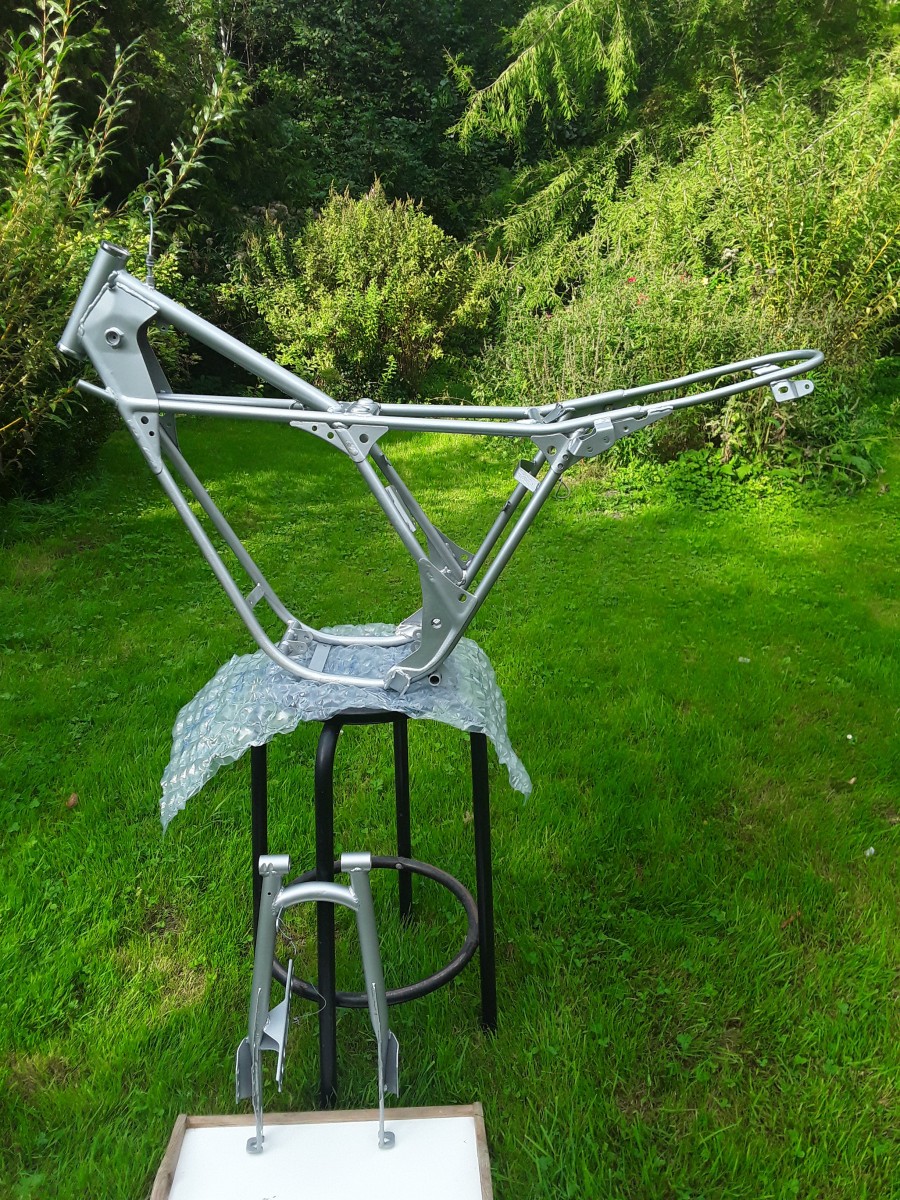

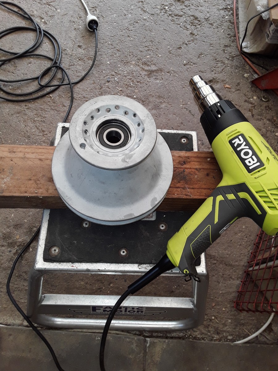

50 Caballero 1976
Montage des roulements avant mise en peinture. Petit déboire, la bague anti rapprochement trop longue bloquait la rotation des roulements... c'est bête ! On redémonte !

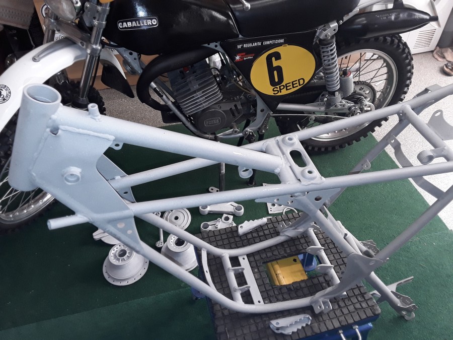

Posté le 12-09-2021, à 17:14
50 Caballero 1976
Il fait beau, c'est le moment pour le RAL 9006. Séchage solaire !

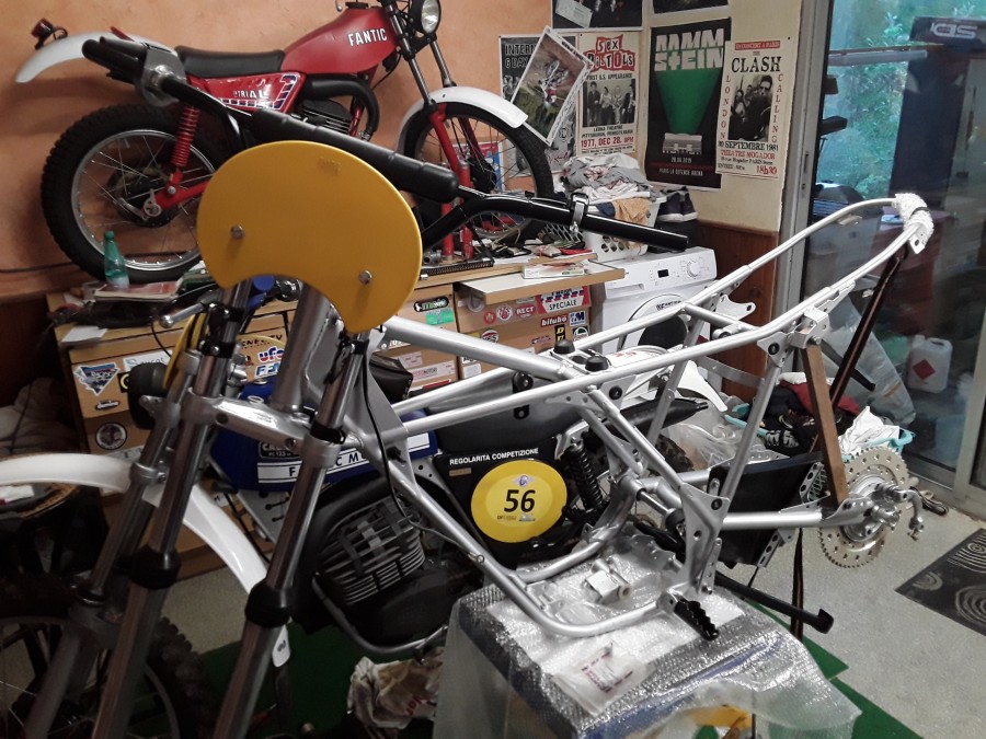

Posté le 23-09-2021, à 19:30

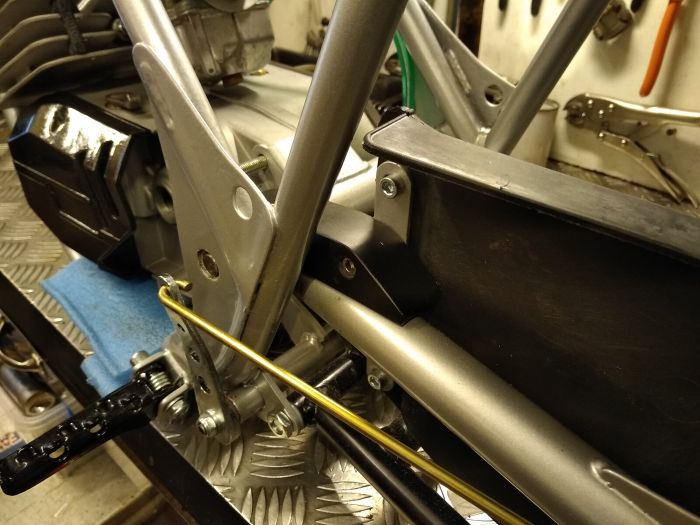

50 Caballero 1976
Les débuts du montage, toujours un bonheur !
