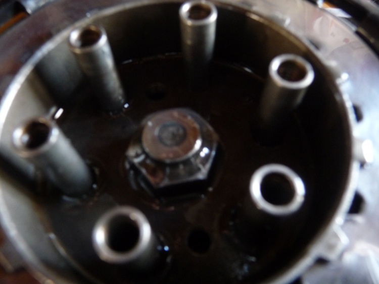

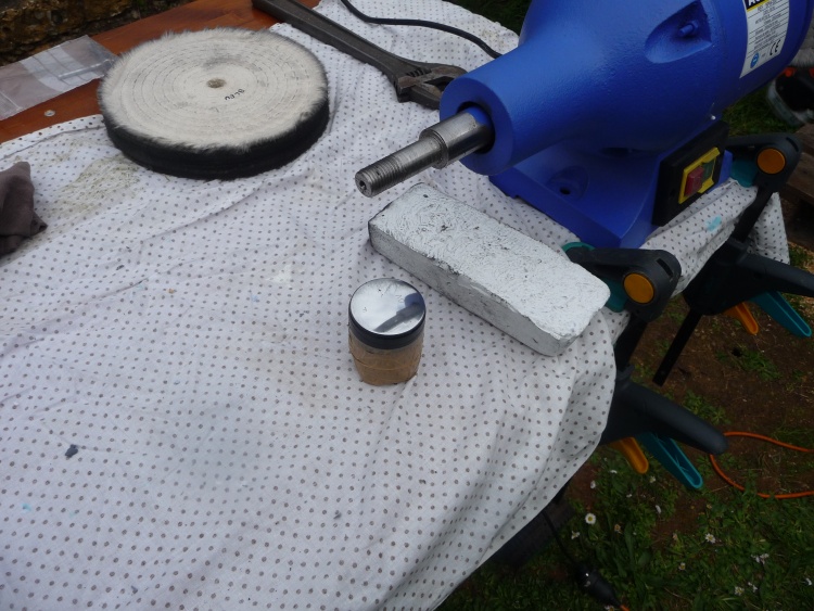

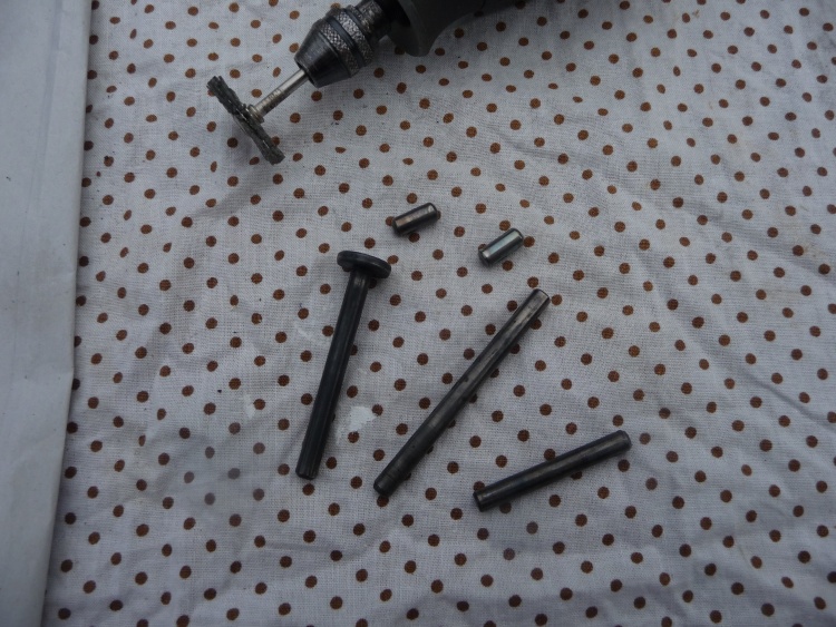

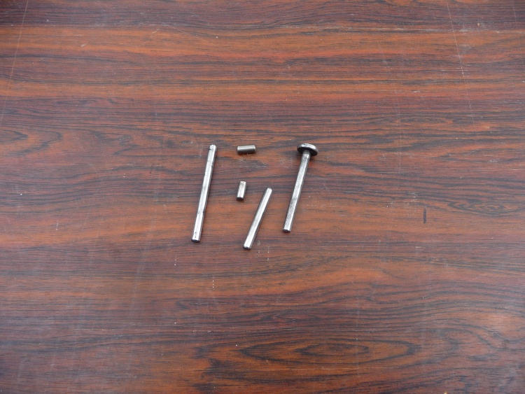

nettoyage des tiges de poussée d'embrayage
et polissage.....la translation/rotation sera meilleure 😉

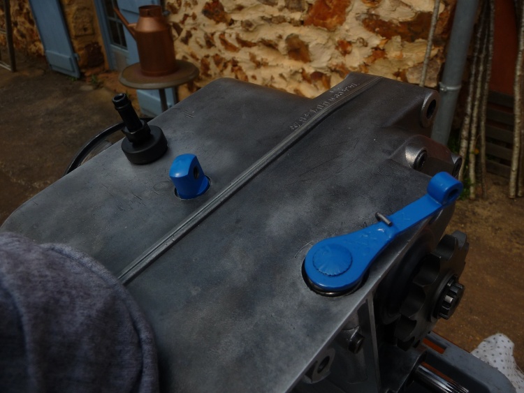

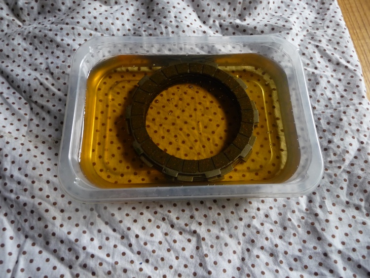

les disques garnis vont faire un p'tit plouf jusqu’à demains 😄

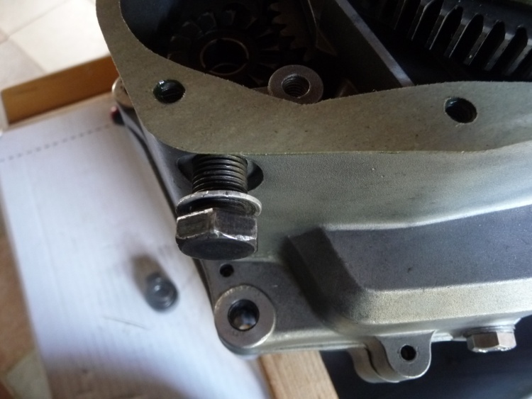

mise en place de la mise à l'air libre de boite, arrêt de gaine et came d'embrayage le ressort de rappel et la vis de fixation 😀

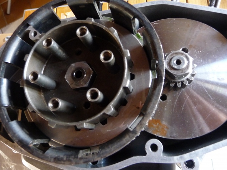

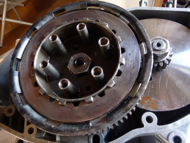

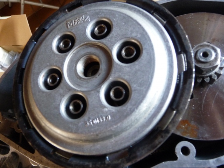

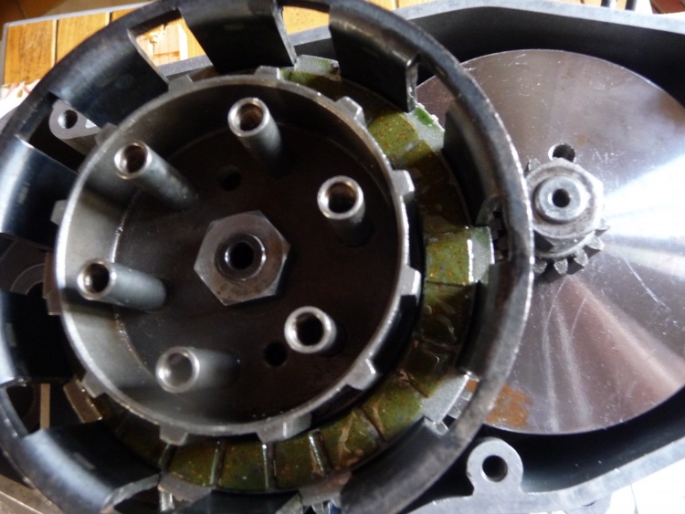

empilage des 10 disques, 5 garnis et 5 lisses.....on commence par un garnis en fond de cloche
puis un lisse
ect.....pour finir par un lisse

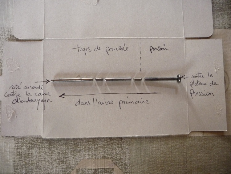

à ce stade on enfile les tiges de poussée dans l'arbre primaire 😳
donc il ne dépasse plus que le poussoir 🙄

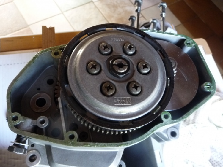

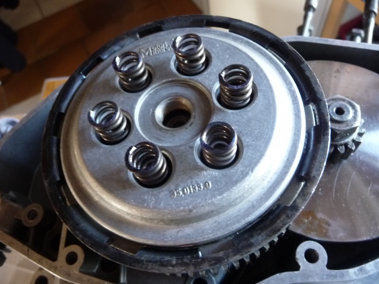

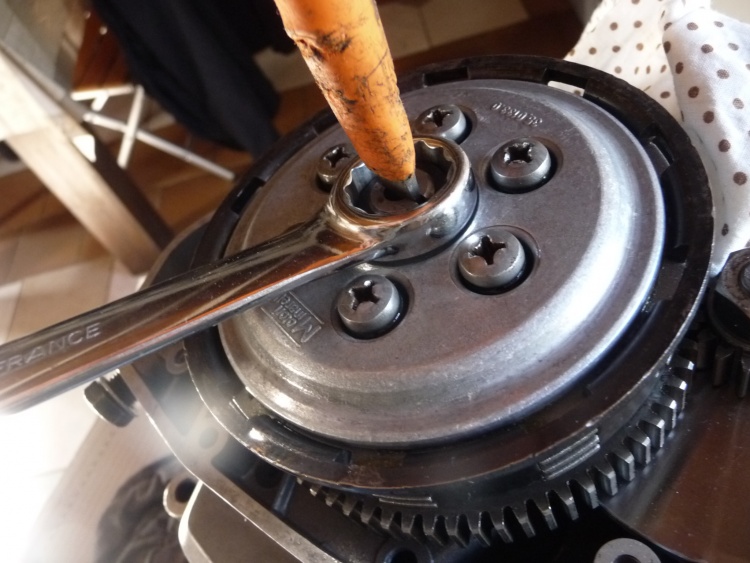

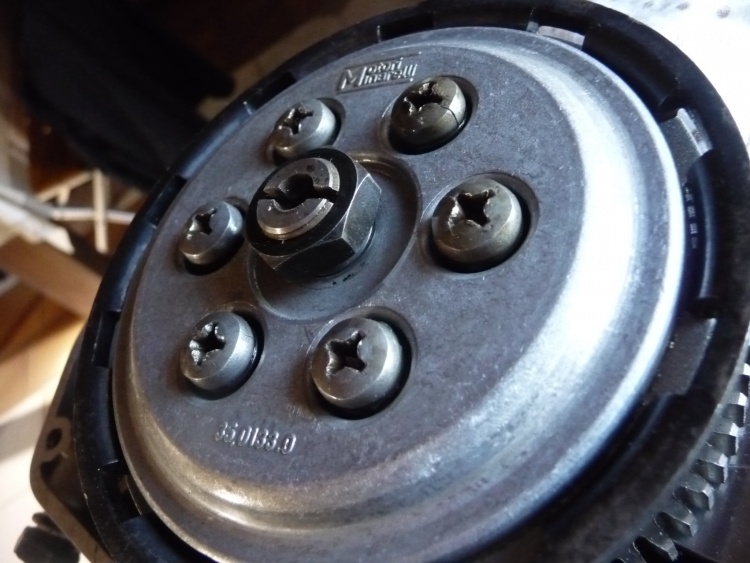

pose du plateau de pression .....doucement Steff c'est pas un plateau de bière 😂

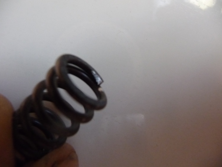

j'ai repris tous les ressorts (Bosisio) pour ébavurer le bout des fils.... 😡
impec 👍 ils coulissent mieux dans les guides de la noix 😉

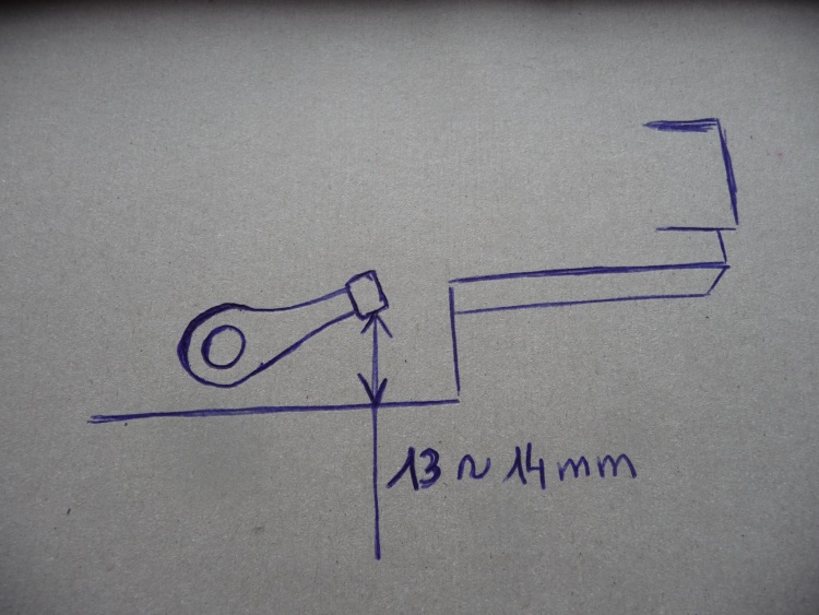

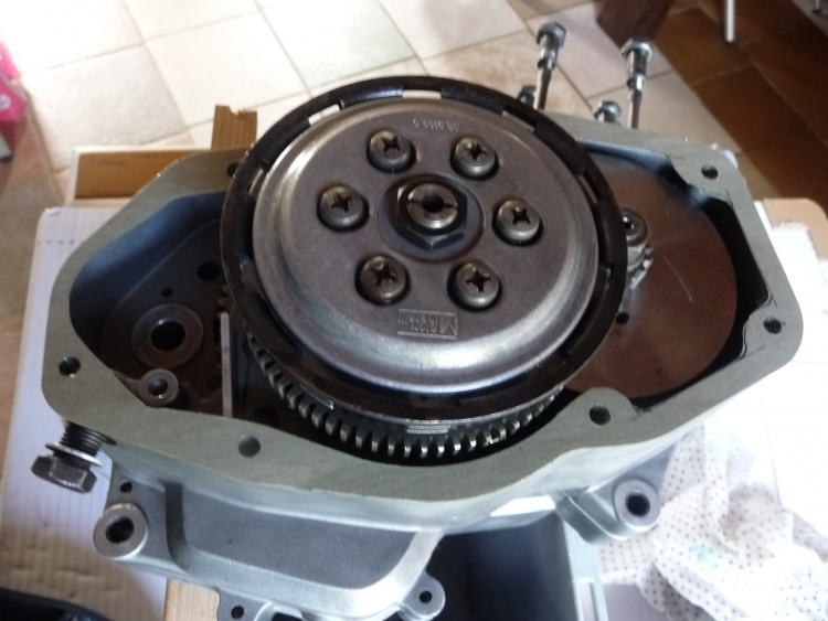

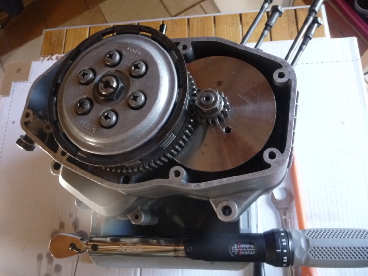

pose des 6 vis .....et de la butée et contre écrou
pour le réglage il faut que l'ensemble came/tige de poussée soit en appui sur la butée d'embrayage quand le levier est à 13/14mm du bord demi_carter gauche
une fois la butée réglée , serrer le contre écrou en veillant que la butée ne tourne pas !
et voilou serrage final à 2,7 kgm
puis un lisse

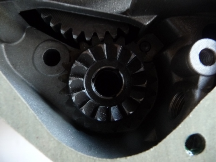

pose du pignon 21 dents

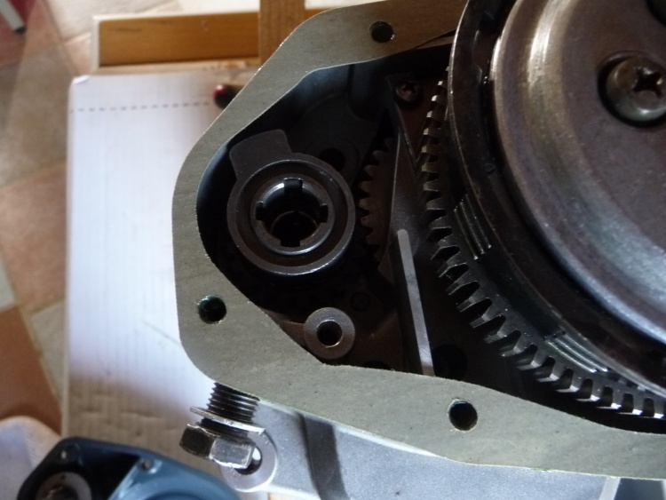

pose du rochet avec la rampe de dégagement dirigée vers le haut
puis le ressort...
maintenant il faut "enfilér" dans les cannelures l'arbre de kick de façon a ce que le trou de la noix soit vers le bas...
ne pas oublier la rondelle de friction ;)

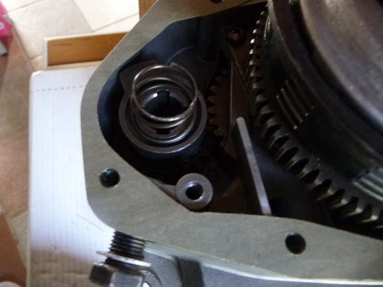

pose du ressort de rappel
notez que le cintre du ressort viendra s'enrouler autour de l''alésage du couvercle d'embrayage
pose du kick et faire une rotation anti-horaire pour bander le ressort, maintenir le kick dans cette position puis serrer la butée avant de tout relâcher 😡
la butée est serrée à 2,9 kgm (douille de 16)
puis le ressort...

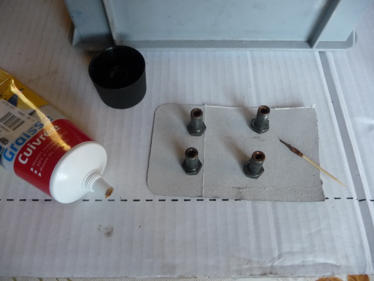

un peu de graisse cuivré sur les écrous de culasse
