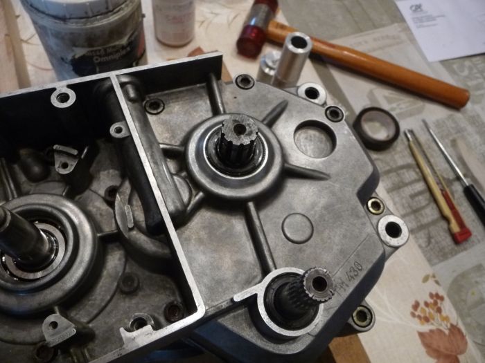

Un peut de graisse sur le demi_carter droit pour bien positionner le joint papier le temps de l'assemblage
75 Trial FM 430
pose du joint, les mecanindus sortent la tête pour mieux centrer l'ensemble   😉
75 Trial FM 430
un coup d'huile moteur sur le joint, les rlts de boite, huile 2 temps sur rlt de vilo et hop mise en place du demi_carter gauche...les 13 vis et tapotage avec maillet pvc, bien surveiller que ce demi_carter descends parallèle à l'autre  😡

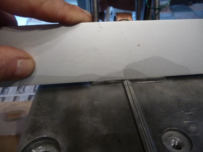

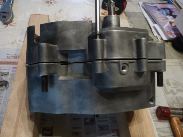

avant de serrer au couple p'tite vérif du plan de joint  🙂
75 Trial FM 430
et voilou le bas moteur FM 430 fermé   ;)

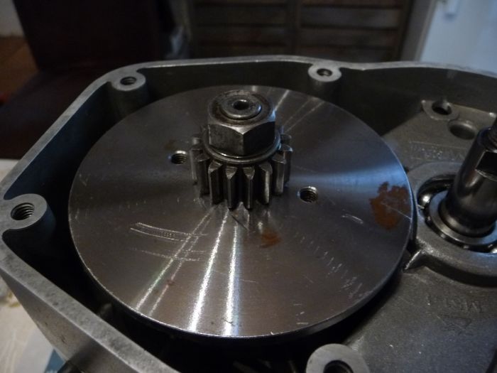

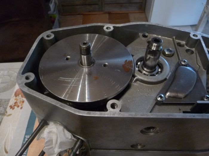

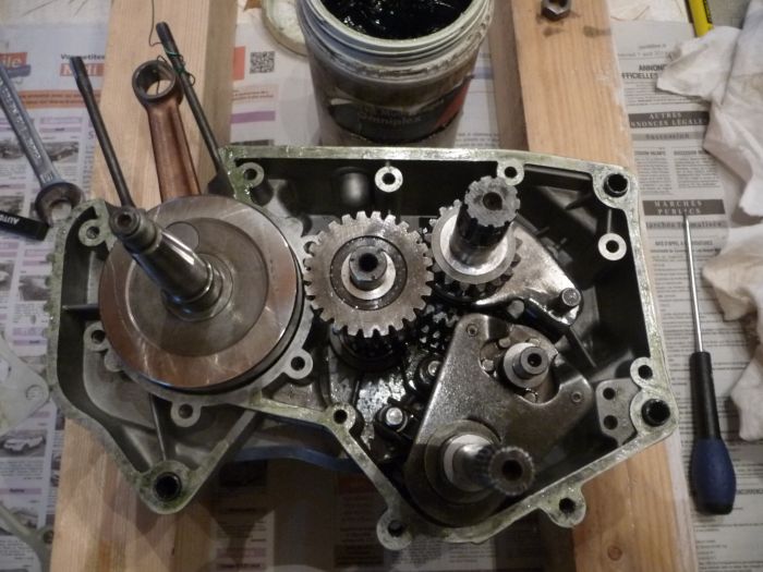

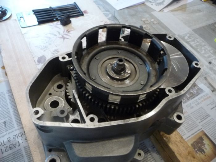

allez zaouw remontage de la transmission primaire...
pose de la masse d'inertie
75 Trial FM 430
suivi du pignon, rondelle et écrou de blocage
75 Trial FM 430

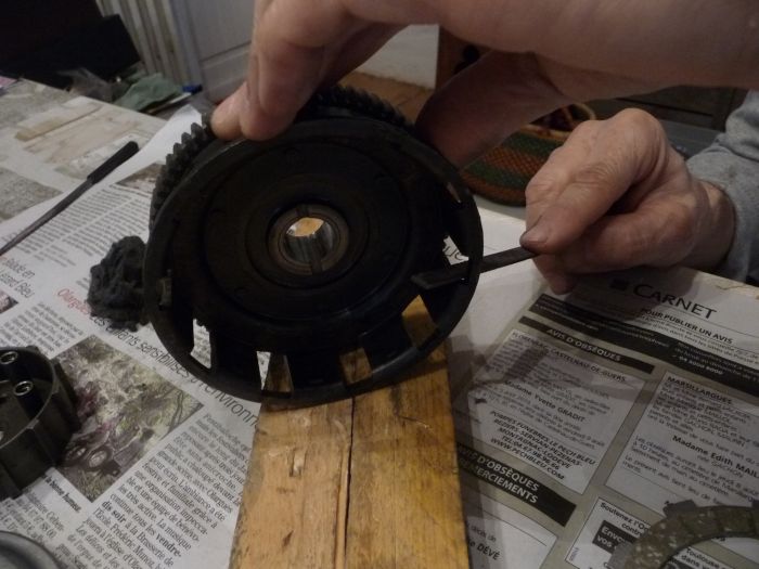

p'tit coup de lime sur les créneaux de la cloche d'embrayage pour rattraper les légères marques causées par les disques   😡
75 Trial FM 430
ne pas oublier la rondelle contre le rlt  🙂
75 Trial FM 430

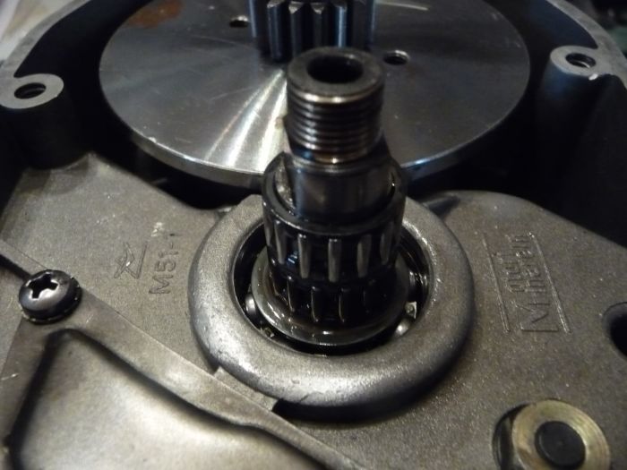

quelques gouttes d'huile de boite sur les cages à aiguilles  (15x19x10)
75 Trial FM 430

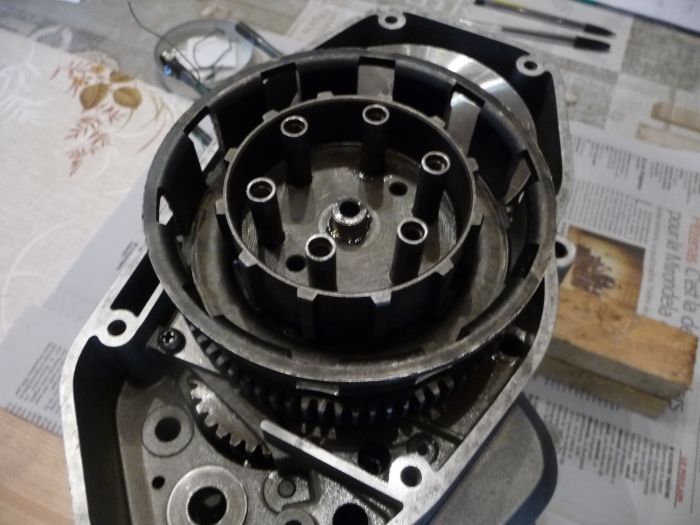

pose de la cloche...ding dong   😄
75 Trial FM 430
ne pas oublier la rondelle de calage  :)
75 Trial FM 430

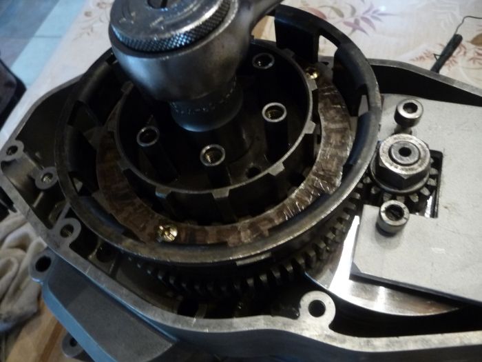

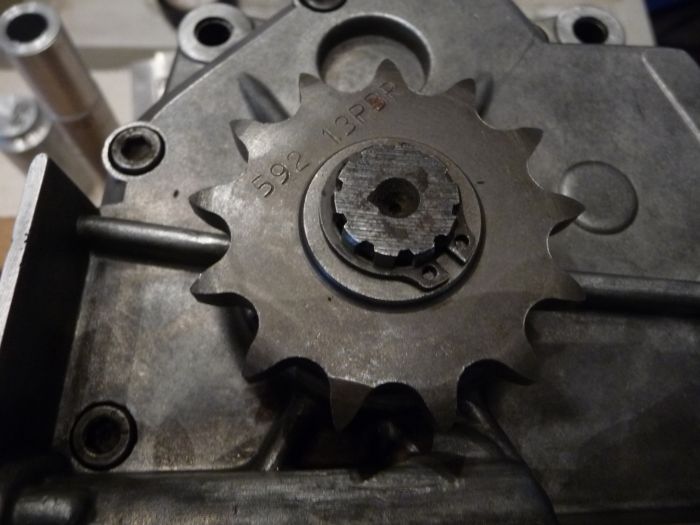

pose de la noix
75 Trial FM 430

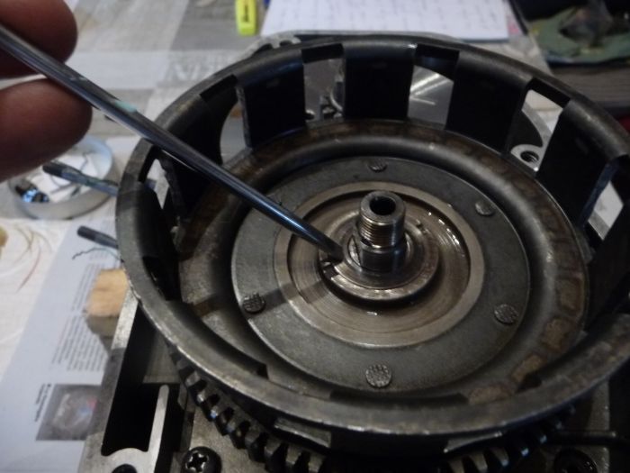

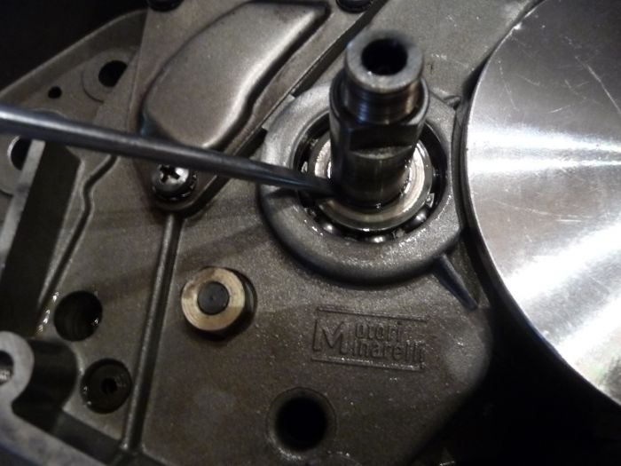

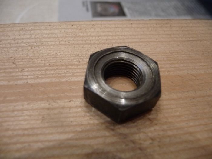

méfi... :(  l'écrou de blocage est usiné,le chanfrein doit être monté coté noix car l'arbre primaire dépasse légèrement  😳
75 Trial FM 430

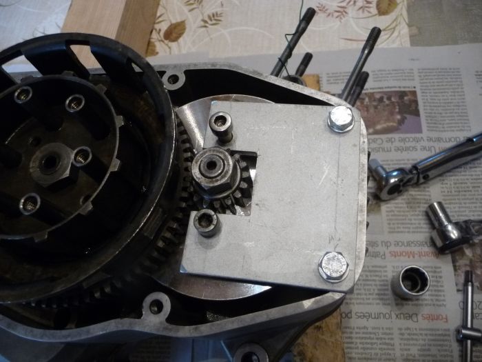

l'outil maison pour immobilisé la masse
75 Trial FM 430
et l'autre outil pour immobilisé la noix
75 Trial FM 430
par contre je ne connais pas les couples de serrage !   :cry:
je lance un SOS aux spécialistes .... smiley09   Help !

Posté le 03-03-2020, à 19:32
je n'avais point vu ton joli sujet  👍
c'est super d'avoir pris le temps de le faire: bravo à toi.
je ne suis pas fan de ton montage qui se prends sur les fixations carters ; gare à la casse ...
je mets ma réponse ici suite à ton mp pour la contribution :
salut Denis
de mémoire , la doc dit 5DaN
perso , je mets du frein filets faible sur tous les écrous.
La cloche d'embrayage n'a pas besoin d'être serrée comme un ours par contre le pignon de vilo un peu plus.Je suis certainement au delà des 5 ...  😳
Je le rode systématiquement avant montage sur sa portée de vilo .
Un cône parfait fait la moitié du boulot.Tu peux contrôler la portée du cône avec un coup de marqueur préalable.Une fois rodé , ce n'est plus à refaire.
En espérant que cela réponde à ta question.
Michel

pas d'inkièt pour le "montage" les efforts sont répartis sur les deux angles....et je me suis inspiré d'un outil qui existe  🙂
vais essayer de te retrouver la photo.... 😂

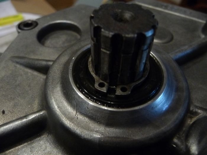

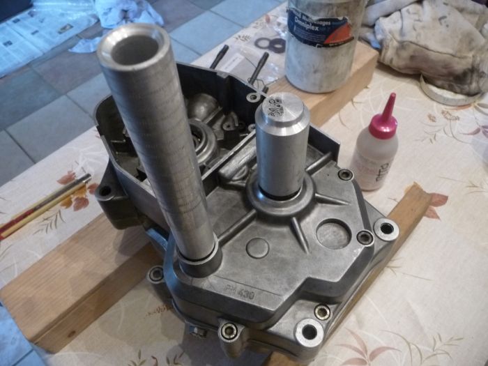

Entre temps je me suis jeté sur le coté gauche....

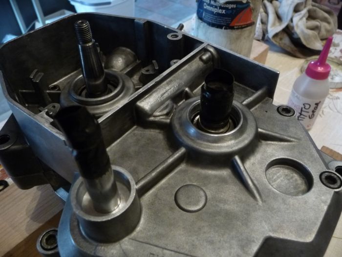

prépa pour enfiler les spy  🤭  un tour de scotch pour pas abîmer les lèvres  😉
75 Trial FM 430
un peu d'huile sur le scotch, graisse sur l'extérieur des spy...et mise en place avé des jets en alu et massette pvc  ;)
75 Trial FM 430
et voilou, spy de sélection (12x22x7)   spy de sortie de boite (17x28x7)
75 Trial FM 430

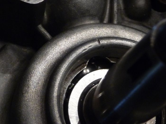

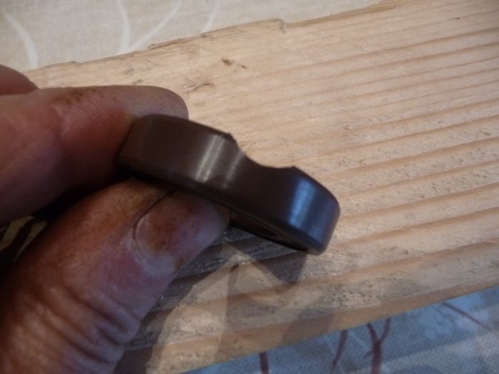

p'tite échancrure/dremel sur le spy coté allumage (17x35x8)
75 Trial FM 430
j'ai fait un repère sur le carter pour aligner l'échancrure sur la rondelle, celle sur le spy avec le trou de lub du carter  😉 .... amélioration de la lubrification   😎
75 Trial FM 430
et voilou  🙂

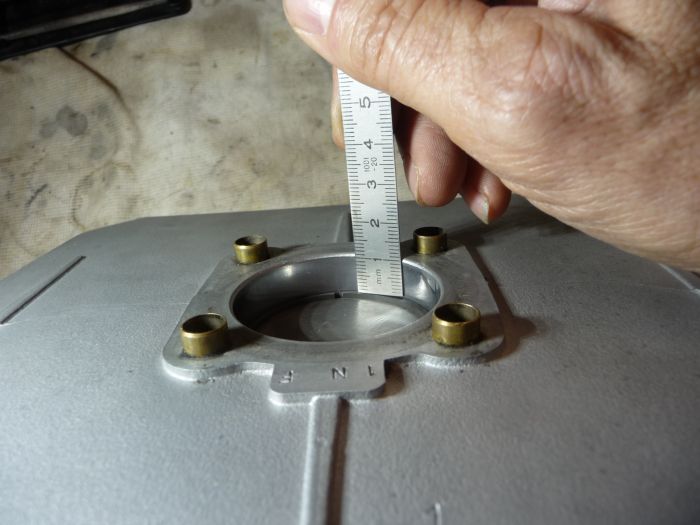

j'avance sur le haut moteur....

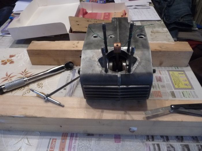

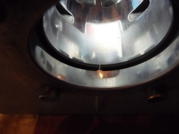

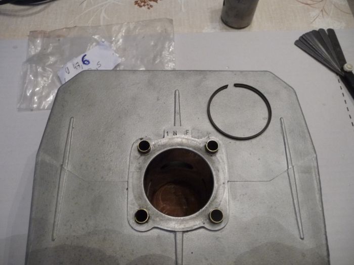

jeu à la coupe sur le segment neuf (segment en L de 47,6mm)
75 Trial FM 430
le segment est placé en bas du cylindre puis remonter  à 1cm du haut du cylindre à l'aide du piston pour qu'il soit rentré le plus droit possible  😉
75 Trial FM 430
là entre les becs il y a 0,10   😕
pour rappel: pas assez de jeu = risque de serrage du segment sur le cylindre   😡
trop de jeu = perte de puissance moteur   :cry:
je sort la lime douce et lui met 0,25mm  entre becs   (c'est un bon compromis pour un 80cc)
ne pas oublier à faire un p'tit chanfrein sur les extrémités   ;)

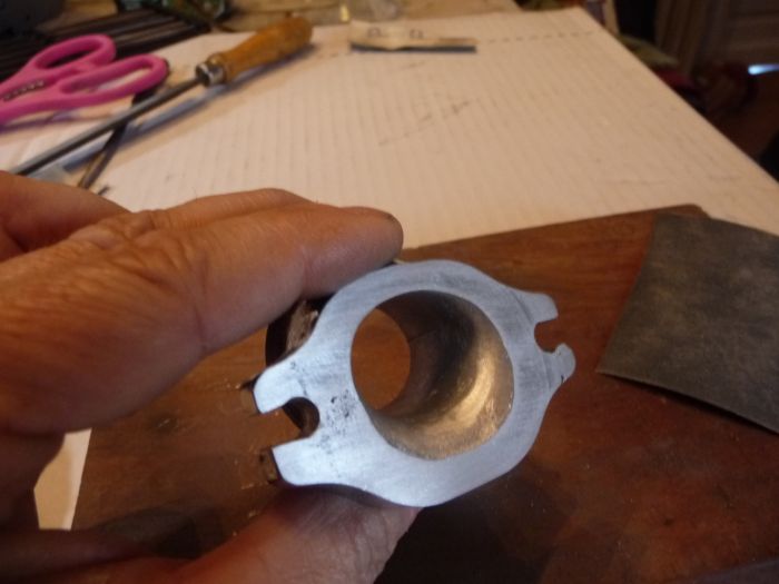

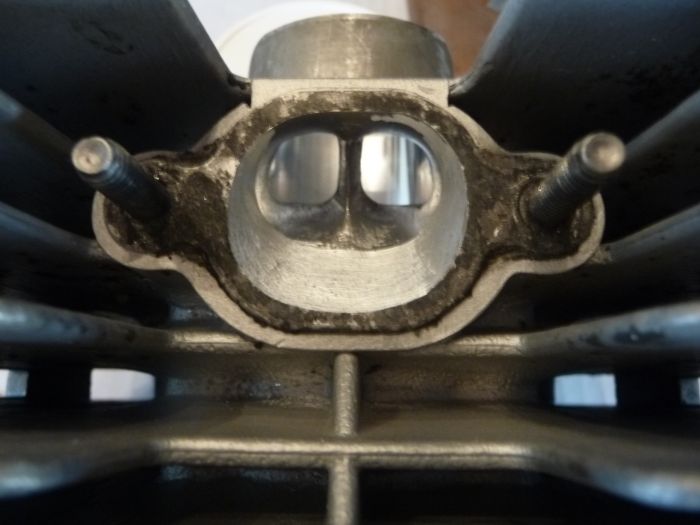

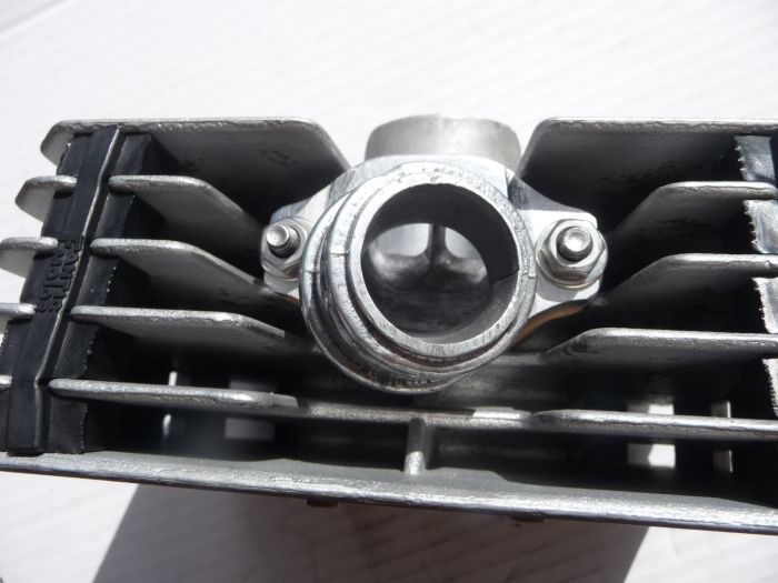

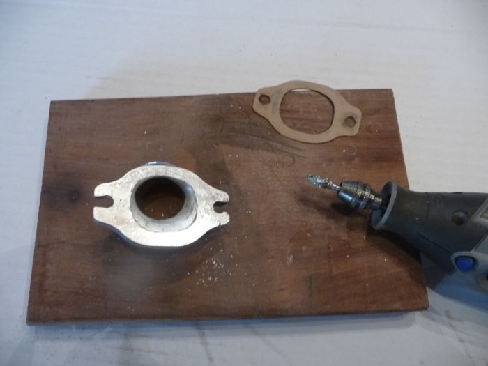

je finalise la prépa de la pipe d’admission
75 Trial FM 430
75 Trial FM 430
puis report coté cylindre   😳 faite chauffer la Dremel   😄
75 Trial FM 430
papier de verre ....et voilou les gaz frais vont se régaler sans obstacles   😄
75 Trial FM 430

Electric Dinaï a écrit :
75 Trial FM 430
Salut mon Loulou
Beau boulot effectivement et bel ajustage qu'il faut faire impérativement quelle que soit la cylindrée  ;)
Mais dis moi. Ce n'est pas du tout la pipe d'origine que tu as monté.
On dirait celle d'un 75RC  😉
Posté le 23-03-2020, à 10:35
 😂   merci les amis
Posté le 23-03-2020, à 10:38
75 Trial FM 430
GAT_HVA13 a écrit :
Salut mon Loulou
hello Thierry , non c'est celle d'un 125TX250 que j'ai modifié   😳   (regarde en page 9 tu comprendras)

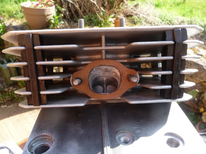

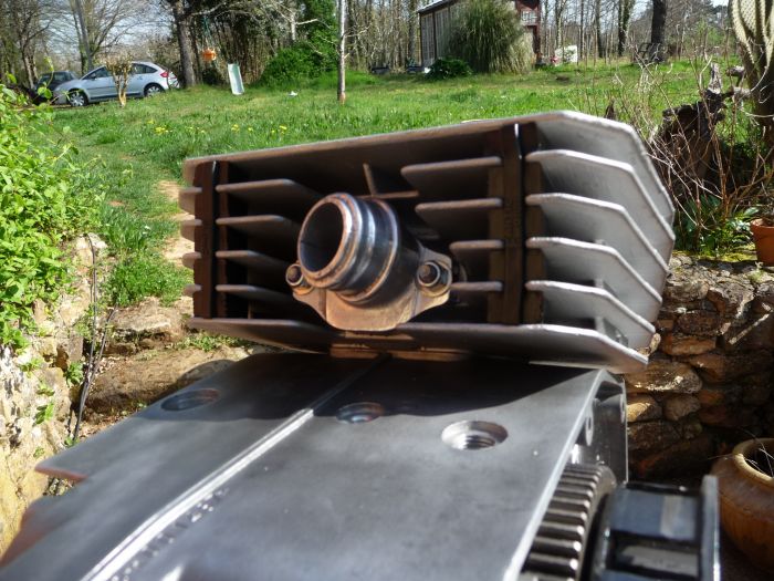

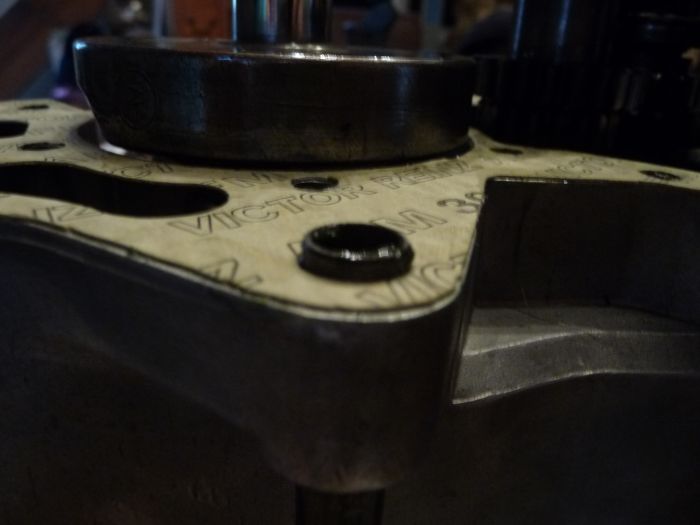

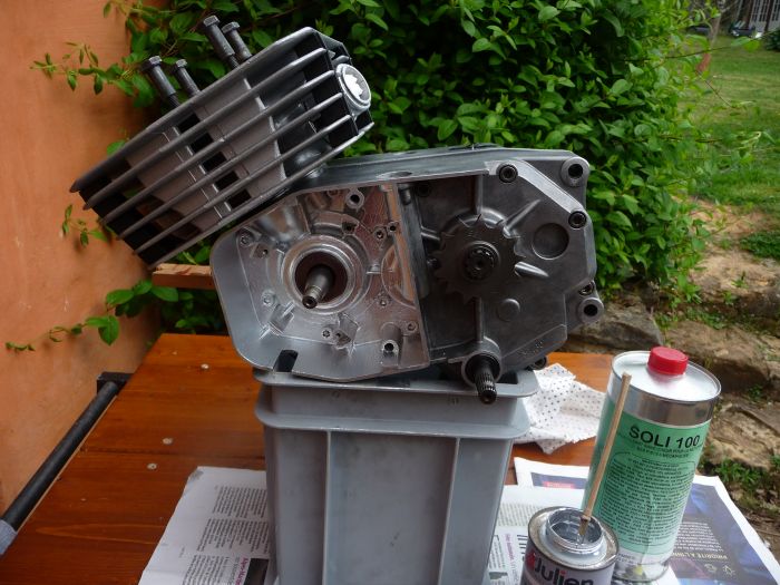

pose du joint maison bien huilé sur les deux faces, avé un peu de graisse derrière pour qu'il reste collé bien centré le temps du montage
75 Trial FM 430
rondelles, écrous nylstop et voilou la pipe Racing est montée
75 Trial FM 430

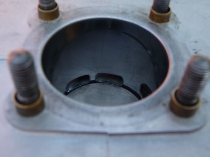

j'ai monté le cylindre à blanc (rlt/axe/piston sans segment/joint d'embase) pour contrôler le dégagement des transferts
75 Trial FM 430
impec  👍 le bord du piston à fleur du bord inférieur  des lumières....pas d'obstacles  😉  Avec la prépa du cylindre  il y aura un bon "balayage" (le fait de chasser les gaz brûlés vers l'échappement) et un bon apport de charge fraîche   ;)

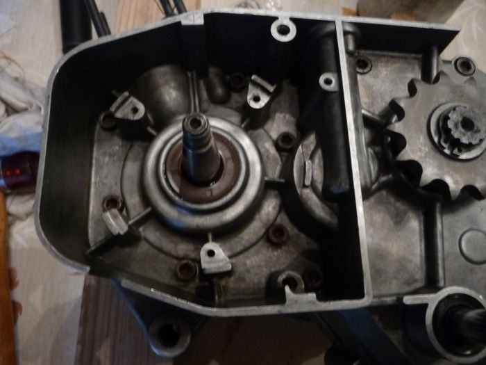

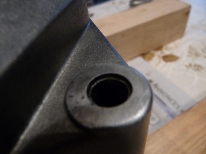

comme sur mon 300 pour éviter les pbs d'oxydation (humidité, condensation) j'ai peint l’intérieur du carter allumage   😳  ....brossage Dremel, dégraissant et peinture HT
75 Trial FM 430

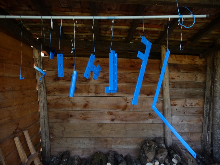

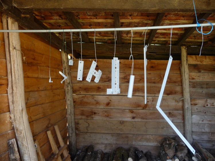

cette aprèm atelier peinture  🤭
un coup d'apprêt sur quelques pièces et outils que j'ai fabriqué   😀
75 Trial FM 430
Posté le 28-03-2020, à 17:39
puis finition   😍
75 Trial FM 430

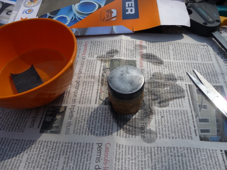

prépa pour le polissage de la calotte du piston   😉   ....papier à l'eau 800 et 1000
75 Trial FM 430
