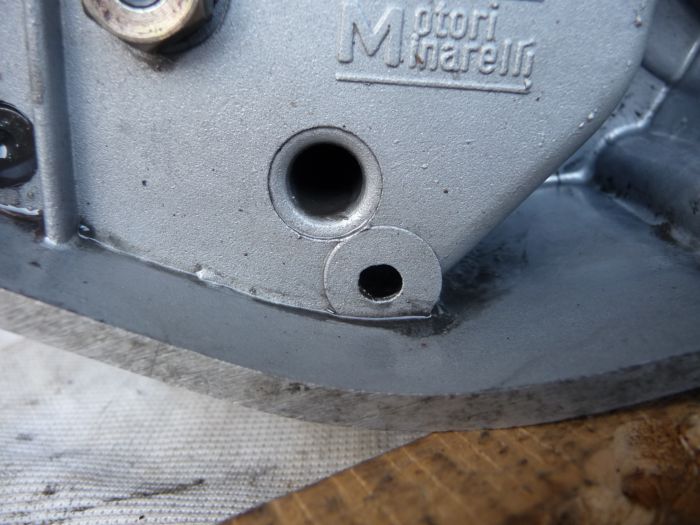

on les trouvent sur les Fantic 75FM430 et 75FM380
et aussi sur les Minarelli K6

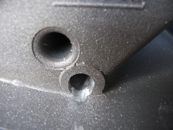

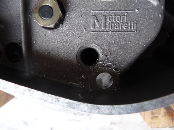

le trou de passage d'huile entre le compartiment embrayage et boite peut être amélioré ....
je l'agrandit considérablement 😡
là au moins toute l'huile au bas du compartiment embrayage peux s'écouler et rejoindre tranquillement l'orifice de vidange 👍
moi j'aurais pas fait
au repos , les résidus d'embrayage iront aussi plus facilement se déposer de l'autre côté

Certes Michel, mais dès que le moulin ce remet en marche tout ce mélange 😳 y a d'autres portes plus grande vers le kick notamment...
là le but est de faire sortir un max d'huile usagée et d’impuretés vers la sortie ;)......et je vidange assez souvent ! 😂
