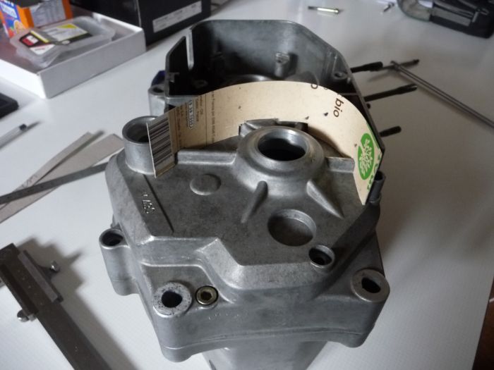

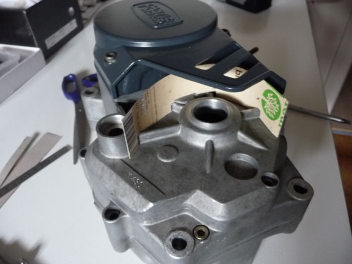

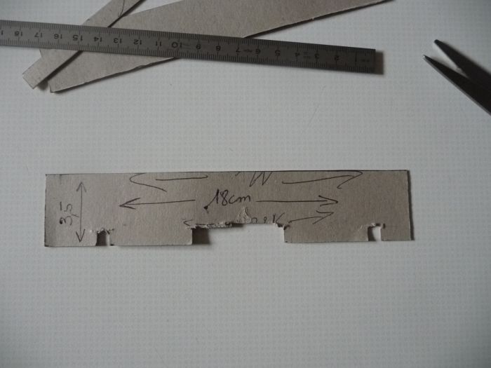

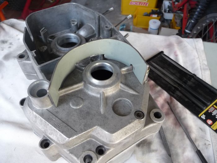

J'ai planché  (tant que les carter sont vierge)  sur la grande faiblesse des Minarelli !   😳
les dégâts sur les carters causé par une chaîne rebelle qui déraille     🤬
tout part d'un patron en carton :
75 Trial FM 430
puis essais :
75 Trial FM 430
çà épouse les formes
et vas protéger un max   ;)
75 Trial FM 430
Posté le 06-12-2018, à 13:31
ne vous inquiétez pas ......je vais pas le laisser en carton !!!
75 Trial FM 430

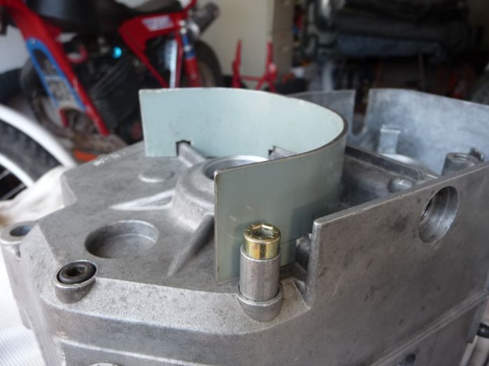

Posté le 07-12-2018, à 17:33

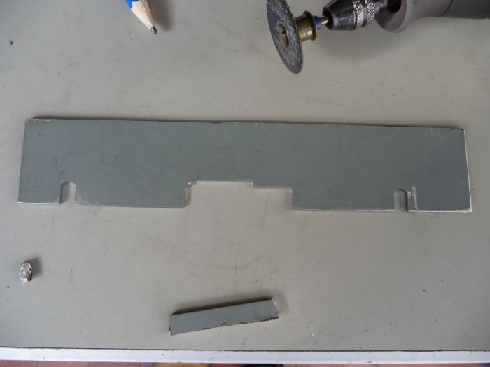

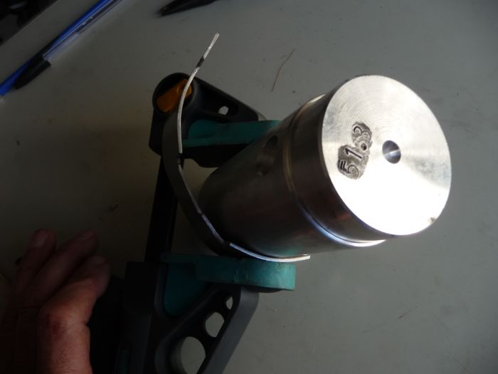

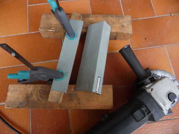

j'avance un peu plus sur la protection "saut de chaîne"...
tronçonnage de la tôle dans un bout de récup   😉
75 Trial FM 430
puis découpe Dremel suivant le gabarit en carton   😡
75 Trial FM 430
mise en forme à l'aide d'un rondin d'alu   ;)
75 Trial FM 430
çà prends allure   😉
75 Trial FM 430
Voilou reste à faire les pts de fixations….
75 Trial FM 430
à suivre…..

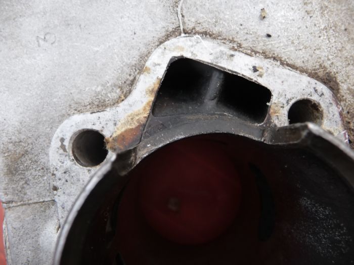

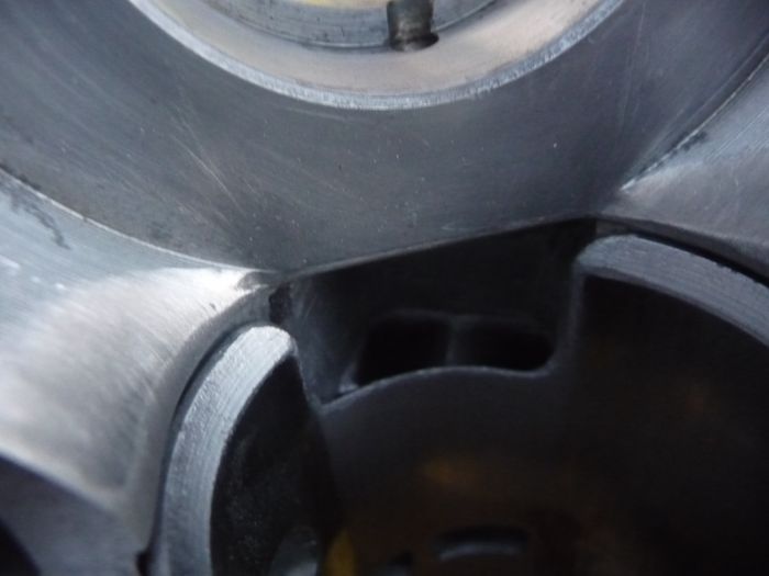

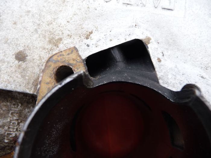

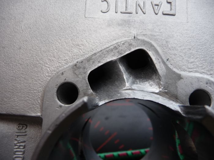

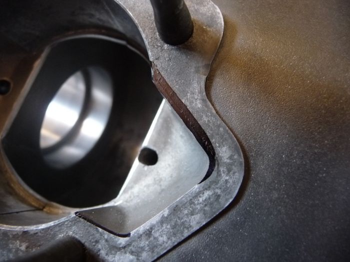

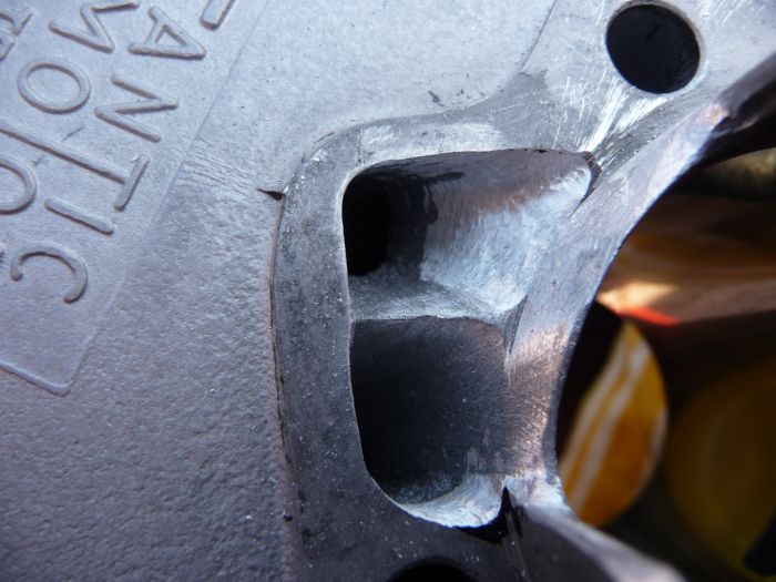

Je m'attaque à la prépa du cylindre....Dremel, fraises carbure de tungstène...en avant feu   😡
75 Trial FM 430

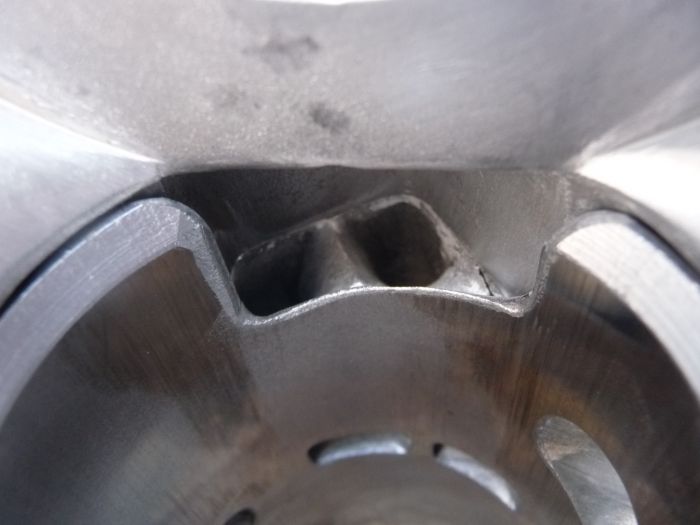

les transferts (d'origine)
75 Trial FM 430
le but est de favoriser l'écoulement des flux, effilage de la cloison et suppression des angles vifs    😳
75 Trial FM 430
coté opposé
75 Trial FM 430
même punition   😡
75 Trial FM 430
reste la finition au papier à poncer pour avoir une surface sans aspérités

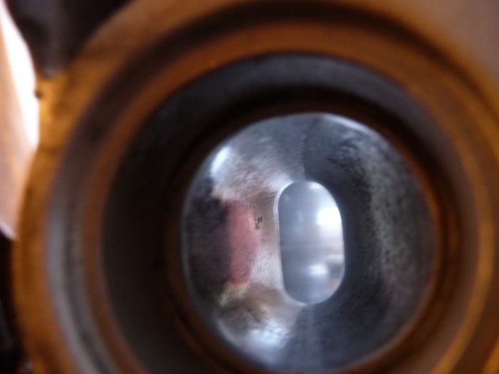

Polissage de la sortie échappement ( pour éviter les dépôts de calamine)
75 Trial FM 430

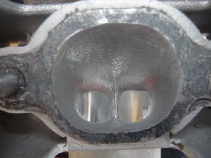

j'ai agrandit le coté admission (le carbu vas passer en 18 ou 20mm) effilage de la cloison   😳
75 Trial FM 430
reste la finition papier pour avoir une surface bien lisse   🙂

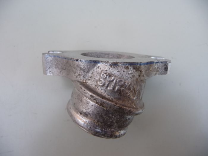

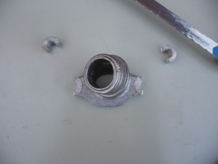

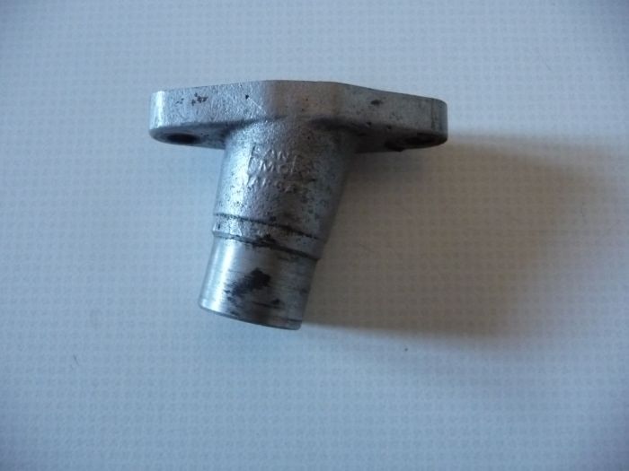

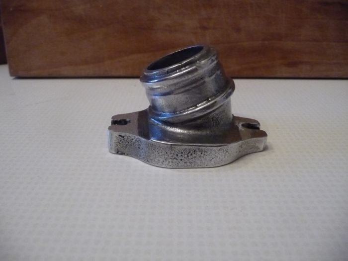

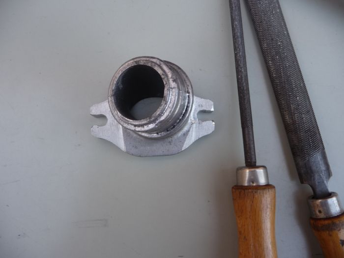

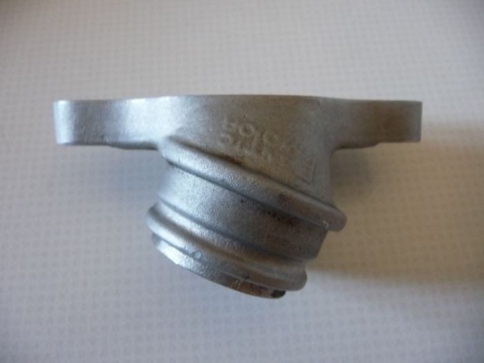

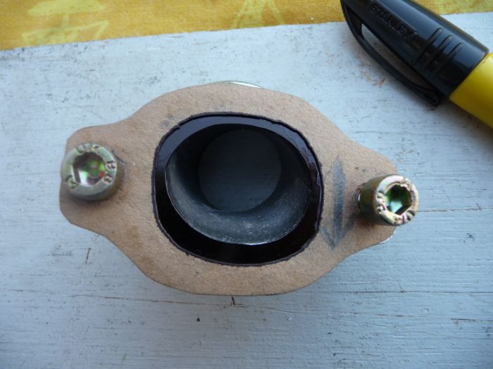

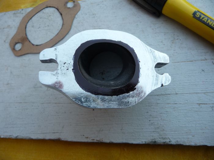

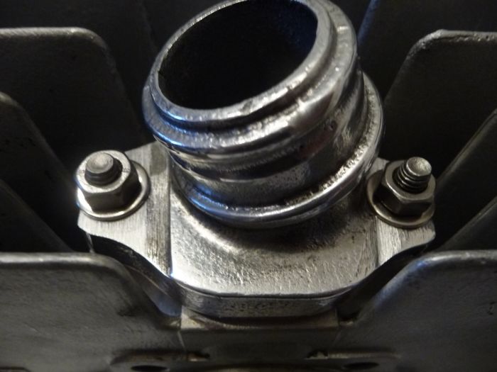

Pour avoir un montage souple avec manchon (moins de vibration et d'émultions dans la cuve du carburateur)  je laisse tomber la pipe d'origine....
75 Trial FM 430
l'idée est de partir d'une pipe de 125TX250 et de la retravailler    😉   de plus elle est moins longue, meilleures sont les reprises avec un carbu proche de l'admission cylindre  ;)
75 Trial FM 430
75 Trial FM 430
75 Trial FM 430
et oui l'entraxe de fixation n'est pas le  même   :cry:
je perce aux côtes des goujons du cylindre FM430  ( 55mm )😍
75 Trial FM 430
le plan de joint à été rectifier pour rattraper l'angle d'origine..... (la pipe du 125 envois trop le carbu sur la gauche)   😡
75 Trial FM 430
75 Trial FM 430

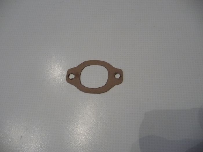

un joint maison  ;)
75 Trial FM 430
et essai à blanc
75 Trial FM 430
là on vas être dans les clous     👍

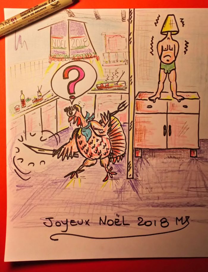

Après tout ce boulot, t 'auras mérité 2 parts de dinde et de fondant au chocolat !!!  😡
Posté le 18-12-2018, à 20:20
Ahaaaha  Steff à encore frappé !
75 Trial FM 430
Posté le 18-12-2018, à 22:08
Petite synthèse rapide de ton dessin mixé avec celui de Gigi qui m'ont fait rire. 👍
75 Trial FM 430
Posté le 18-12-2018, à 22:15
Excellent !!!   👍  👍    mais c'est pas un hasard GIGi habite en Auvergne et moi j'y suis né !   ;)

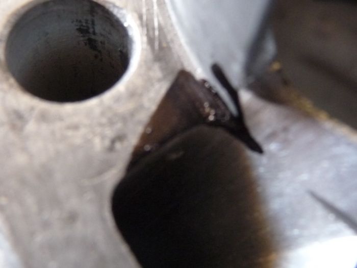

Posté le 19-12-2018, à 14:50

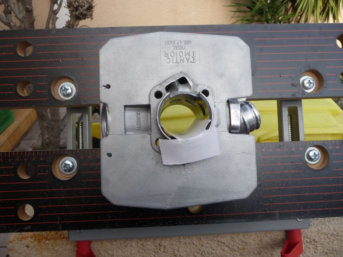

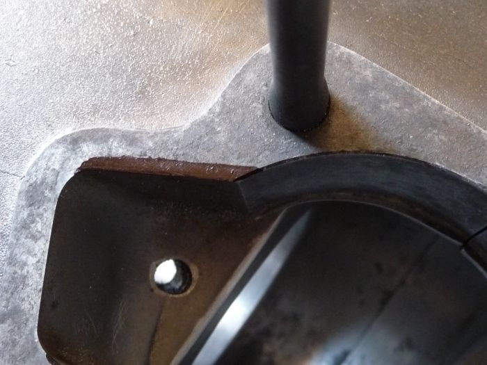

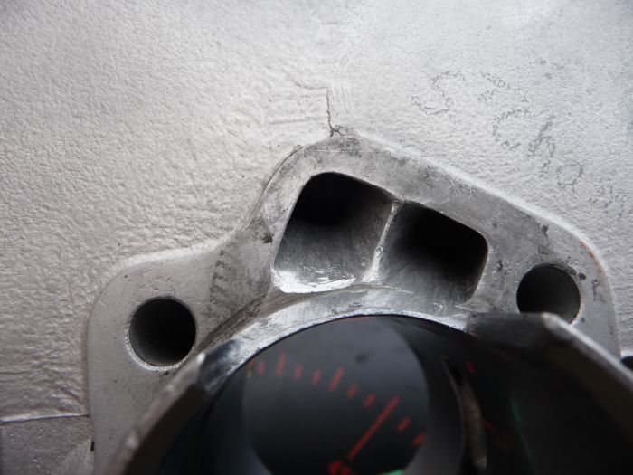

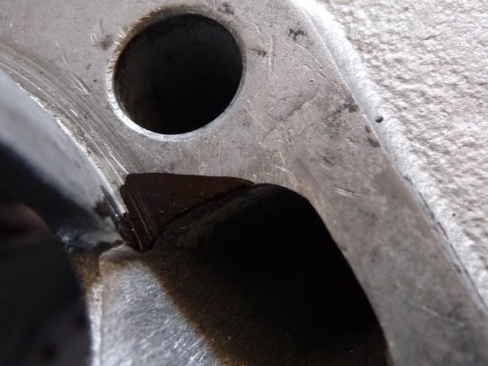

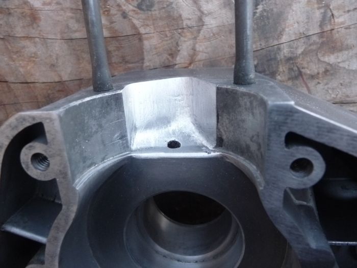

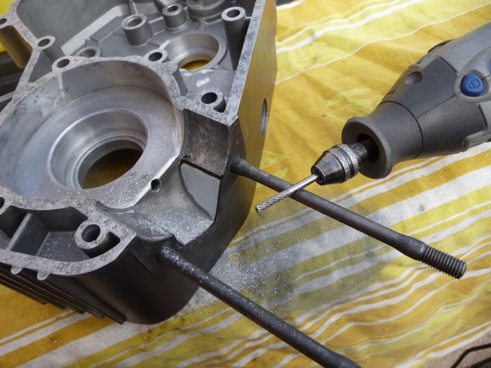

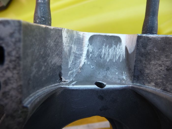

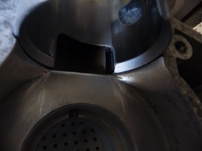

Traçage au feutre pour visualiser la matière a enlever afin d'avoir un bon ajustage Carters/Transferts    ;)
sur les carters
75 Trial FM 430
75 Trial FM 430
75 Trial FM 430
sur le cylindre
75 Trial FM 430
75 Trial FM 430
début des hostilités   😡
75 Trial FM 430
75 Trial FM 430
75 Trial FM 430
çà prends forme pour le carter gauche   😂
75 Trial FM 430
à suivre   ;)

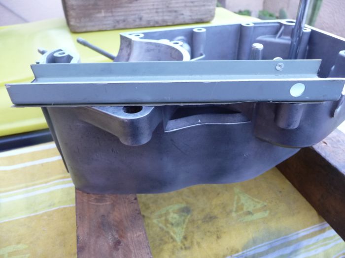

Posté le 19-12-2018, à 17:27
Carter droit :   😉
75 Trial FM 430
75 Trial FM 430

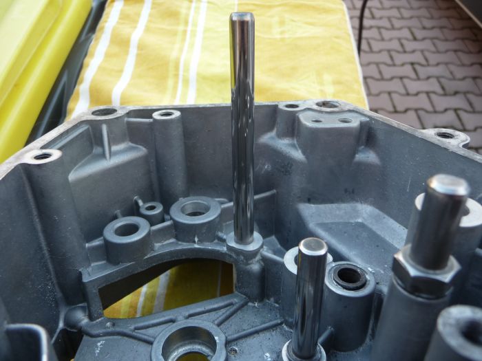

J'ai légèrement toilé l’extrémité de l'axe des fourchettes (le plus long) sur 6mm
pour avoir un montage mois serré dans l’alésage du carter opposé   (montage et futur démontages seront plus facile   ;) )
puis polissage les deux axe/fourchettes pour avoir un coulissement aux p'tits oignons   😍
75 Trial FM 430
léger ponçage de touts les plans de joints/carter avec du 400 pour avoir un bon état de surface        (avec un p'tit support bien droit pour poncer bien à plat)   ;)
75 Trial FM 430

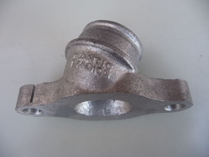

Posté le 20-12-2018, à 16:33
Traçage de la matière à enlever sur le plan de joint de la pipe, pour être Ric Rac  avé le coté admission sur le cylindre  😉
75 Trial FM 430
Dremel/fraises ....des bois   en avant feux   😡
75 Trial FM 430
