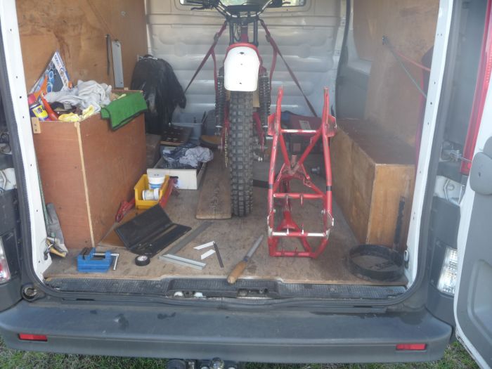

Suis parti une semaine dans la famille….mais avec le Trafic transformé en atelier !   😂
75 Trial FM 430

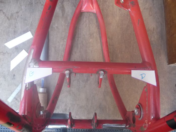

il faut que j'accélère la prépa du cadre car mon pote (soudeur professionnel) m'a donné le feux vert pour venir tout souder   👍

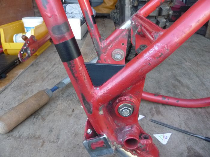

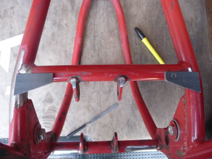

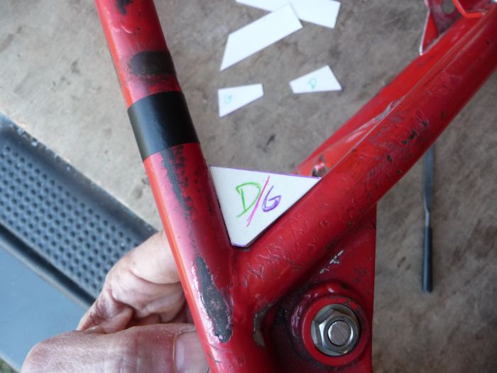

je renforce la partie au dessus du BO car il y a une fissure à gauche  😳 …   découpe de patron en carton  😉

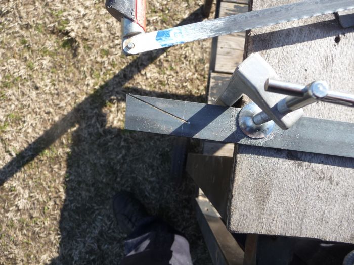

75 Trial FM 430
découpe dans du fer plat de 4 mm
75 Trial FM 430
essais à blanc   🙂
75 Trial FM 430
je renforce aussi cette partie comme sur les 125 et 200   ;)
75 Trial FM 430
coté droit
75 Trial FM 430
coté gauche
75 Trial FM 430
et voilou sur mon atelier de campagne    😍    la peinture décapée aux endroits des futures soudures……….vendredi prochain  👍

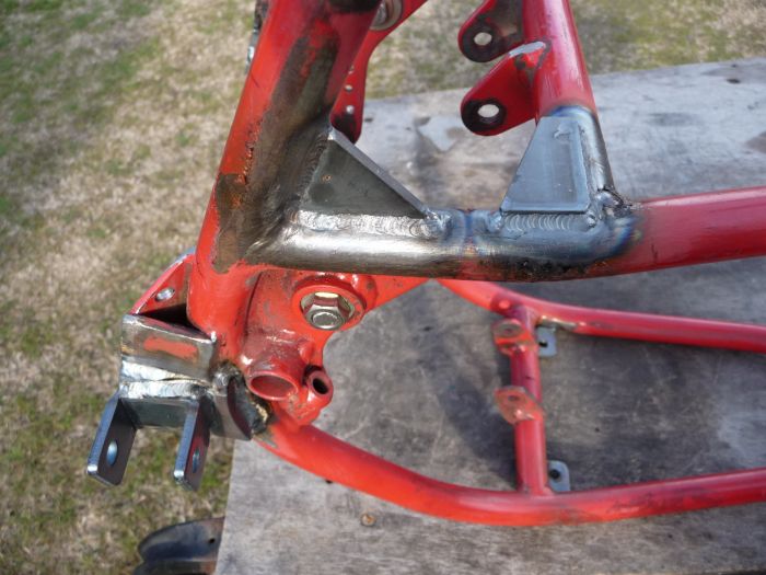

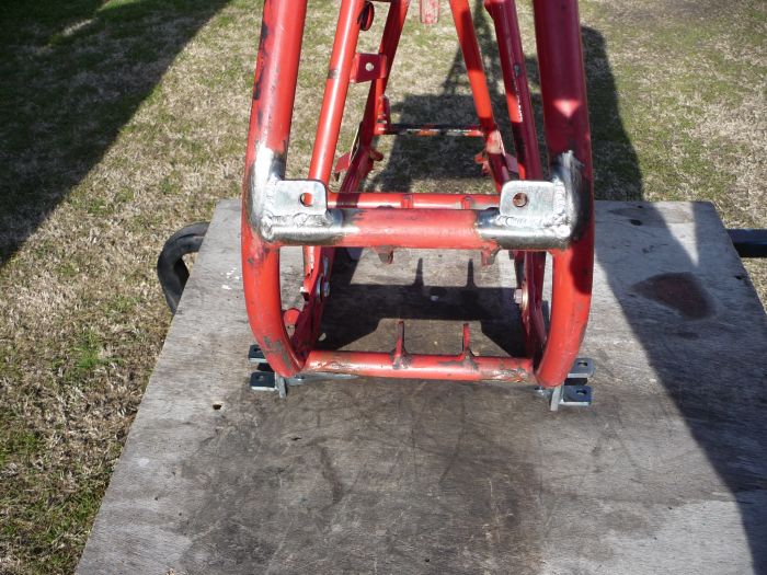

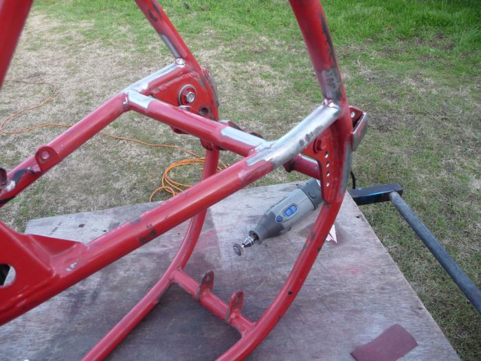

Posté le 31-12-2018, à 13:08

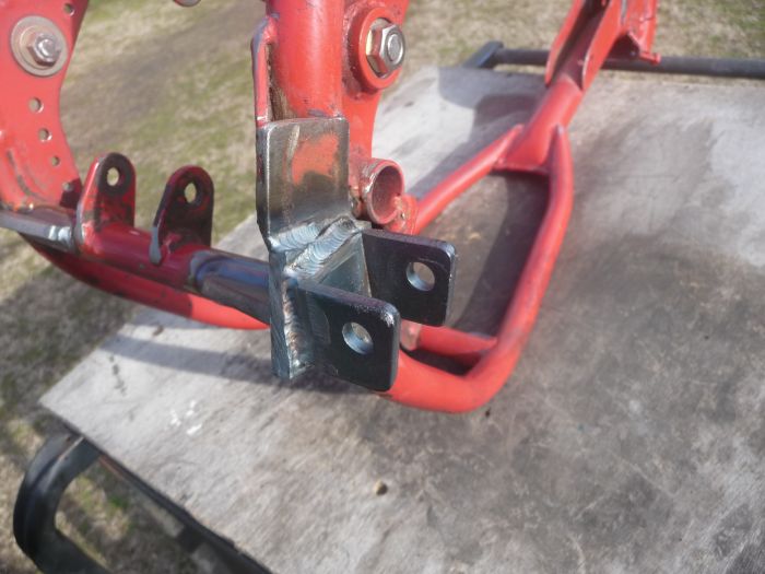

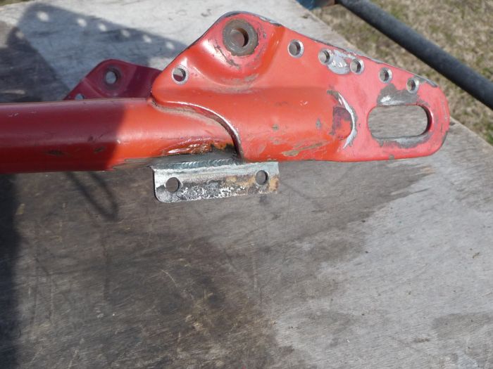

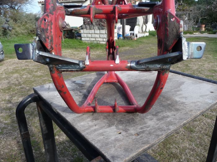

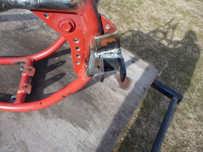

Toutes les soudures pour les modifs_cadre on été réalisée par mon pote Marc !    ;)
les "oreilles" de fixation pour le sabot
75 Trial FM 430
la patte de fixation sur le BO pour la dent de requin
75 Trial FM 430
les platines pour les cals pieds
75 Trial FM 430
75 Trial FM 430
75 Trial FM 430
et les renforts  😎
75 Trial FM 430

Posté le 31-12-2018, à 13:42
Bravo  👍 ,
Très belles soudures TIG, avec les petits renforts qui vont bien, allez, plus qu'un grenaillage et une belle peinture epoxy RAL 3001 est le cadre de la mob est prêt !
Bon nouvel an Denis, à bientôt à Lastours
Eric
Moto(s) : FANTIC 240 PRO 1984
Posté le 31-12-2018, à 15:21
Tout à fait Eric, quelques angles à adoucir, arrondir……. ;)   et direction sablage/thermolaquage   👍
Bon réveillon et à bientôt  ;)

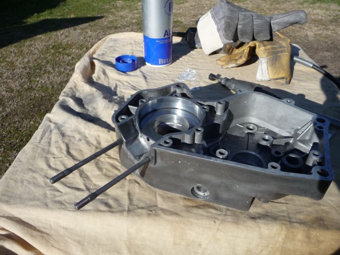

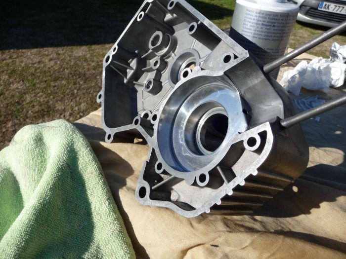

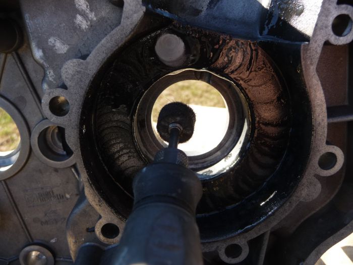

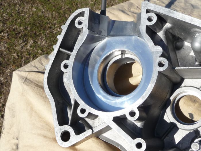

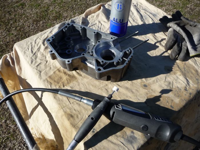

Posté le 01-01-2019, à 14:00

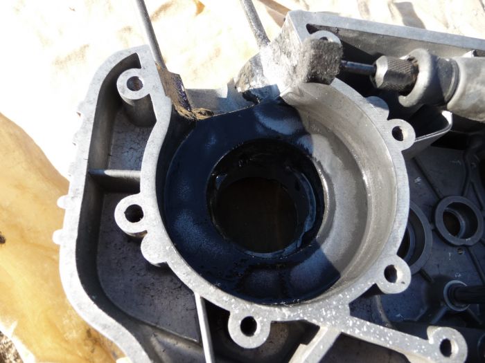

Après avoir poncer au papier de carrossier 400, 800, et 1000....
Les préparatifs pour le polissage des parois autour du vilo   😉
75 Trial FM 430

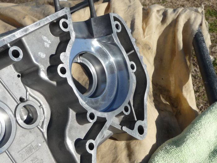

première "passe" avé du Belgom alu et patin en feutre au bout de la Dremel   ;)
75 Trial FM 430
2 ème passe  😡
75 Trial FM 430
et voilou après un coup de microfibre énergique   😄
75 Trial FM 430
de quoi limiter les remous et améliorer le remplissage  👍
75 Trial FM 430
pareil coté droit….
75 Trial FM 430
75 Trial FM 430

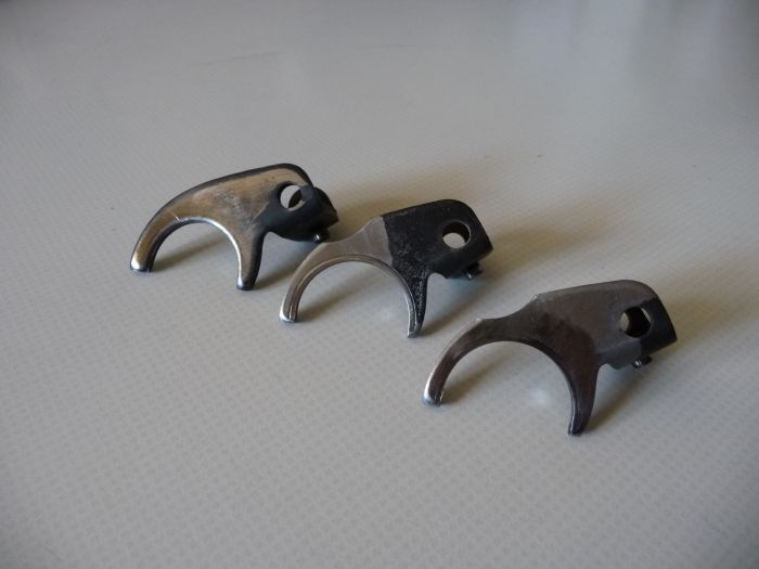

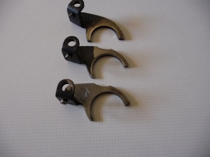

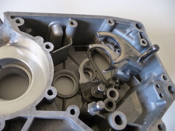

Posté le 07-01-2019, à 11:53
Pour l'instant pas d'âme charitable pour me vendre des fourchettes....   :cry:
j'ai donc squatté celles de mon 2ème 75cc...
ébavurage et léger polissage des parties en contact avec les gorges des crabots baladeur   😉
75 Trial FM 430
75 Trial FM 430
en tout cas elles font bon ménage avec leurs axes polis   😄
75 Trial FM 430

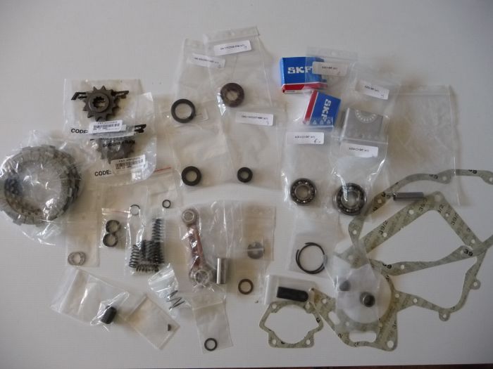

Posté le 10-01-2019, à 10:47
la commande de rlts est arrivée...  😎    ils se sont mêlés avec les autres....   😉
tous ensemble, tous ensemble    hey    hey .... 😳
75 Trial FM 430
il leur tarde des jours meilleurs .... dans les carters Minarelli   👍

Posté le 16-01-2019, à 19:41
Denis  ️ ,
Arrête de passer ton temps derrière le clavier et retourne à l'atelier!
On la voit finie quand la fusée bleue, HEIN?!...
Ta préparation moteur est superbe  😍 , mais je m'interroge  🤔  🤔  🤔
On m'a dit encore il y a peu, qu'il était préférable de ne pas tout polir façon miroir, que ça nuisait au bon remplissage, que tu perdais en souplesse, que c'était bon pour la piste et pas le TT etc, etc...
Aligner transferts/ carter pompe, retoucher lumières, OK, mais ton mélange va finir dans le silencieux sans avoir eu le temps de détonner si tu continues comme ça!!! 😄  😄  😄
WWOOoouuuiinnnnnnnnnnnnn qu'y va faire le 2%!
Tu te venges je suis sûr de ne pas avoir pu faire ça sur ta mob d'ado...
Tu me diras, si c'est inconduisible en zones, tu pourras toujours tenter le hill-climbing ou le Lac Salé! 👍
Le principal reste de se fendre la pipe (MdR)!
Sérieusement, tu fais un boulot à se rouler par terre!
Bravo!!!
Chô! 😘

Posté le 16-01-2019, à 20:47
GIGI a écrit :
Denis  ️ ,
Aligner transferts/ carter pompe, retoucher lumières, OK, mais ton mélange va finir dans le silencieux sans avoir eu le temps de détonner si tu continue comme ça!!! 😄  😄  😄
Bravo!!!
Chô! 😘
Holla Gigi je n'ai polis qu'autour du vilo.....(comme sur ma 300)   effectivement il faut pas polir partout   😡   mais tu me fout la frousse   :cry:  car je comptais aussi polir l'essence !!!    😄  😂
je réfléchis à ta proposition  .......de fusée bleue sur le lac Salé    😂  c'est toi qui me fait rouler par terre !!!
75 Trial FM 430
