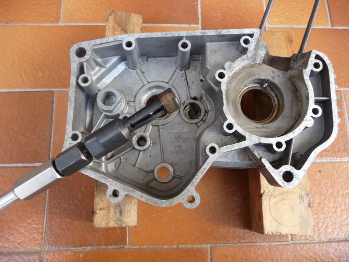

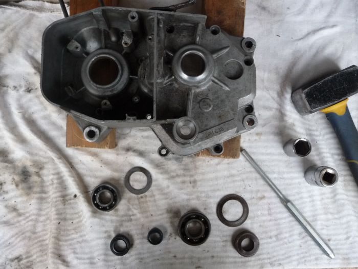

Sur le carter gauche après avoir déposé la came d'embrayage ...
75 Trial FM 430

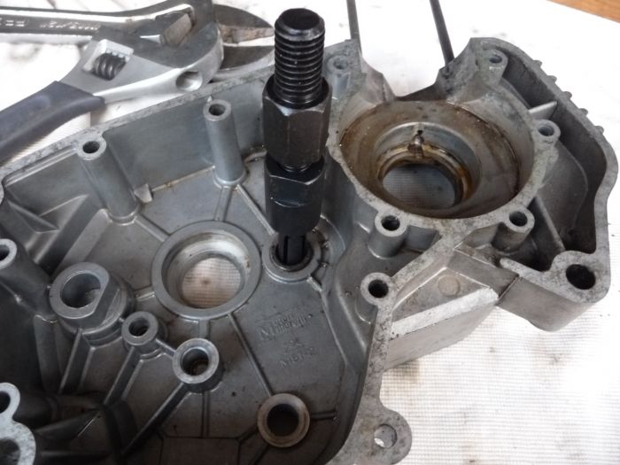

je dépose les joints spy, et les rlts en tapant à l'opposé avec une douille de bon diamètre  🤬
75 Trial FM 430

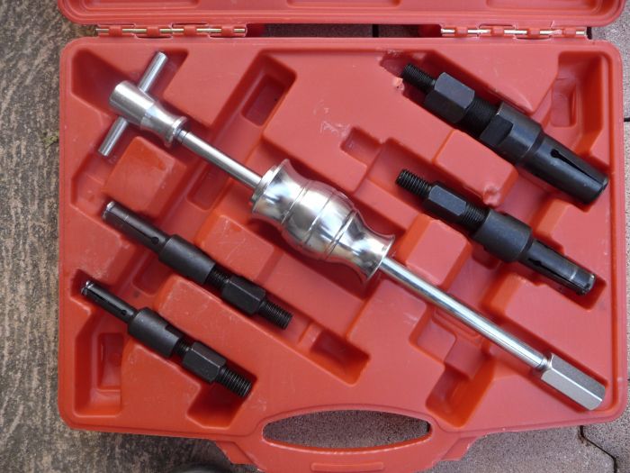

reste plus que la douille à aiguille  😳 ....   pas de panique j'ai ma botte secrète:           l'arrache rlts à inertie     😉
75 Trial FM 430

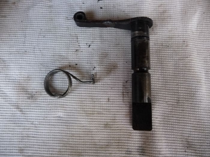

pour ceux qui ne connaissent pas :
75 Trial FM 430
et voilou   ;)
75 Trial FM 430

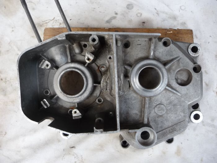

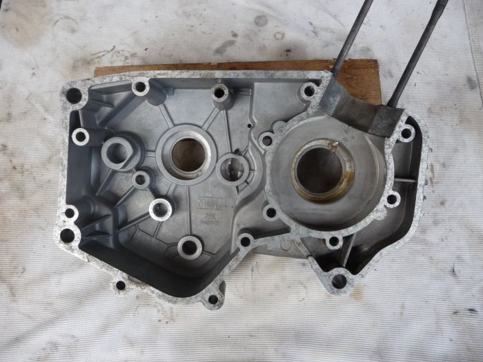

Carter gauche vierge   😍
75 Trial FM 430
75 Trial FM 430

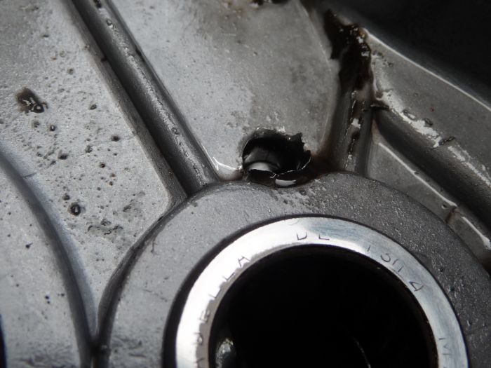

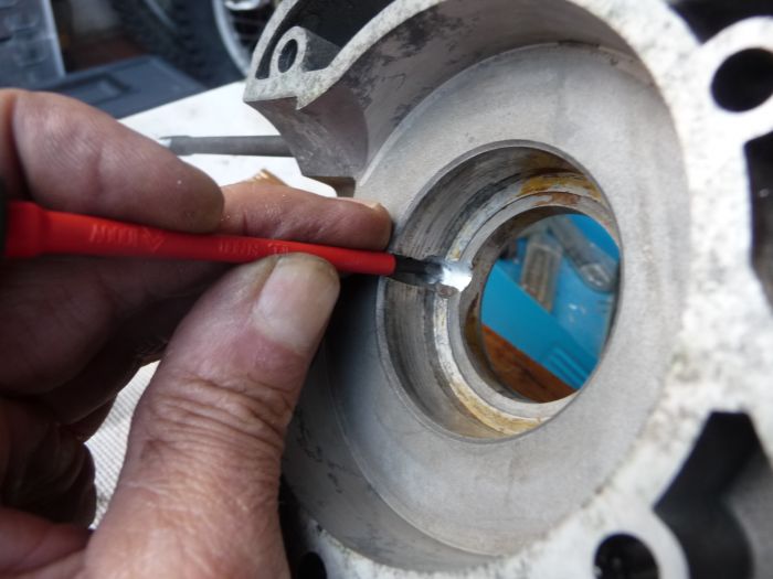

Je profite que le carter gauche soit à poil pour améliorer quelques pts   ;)

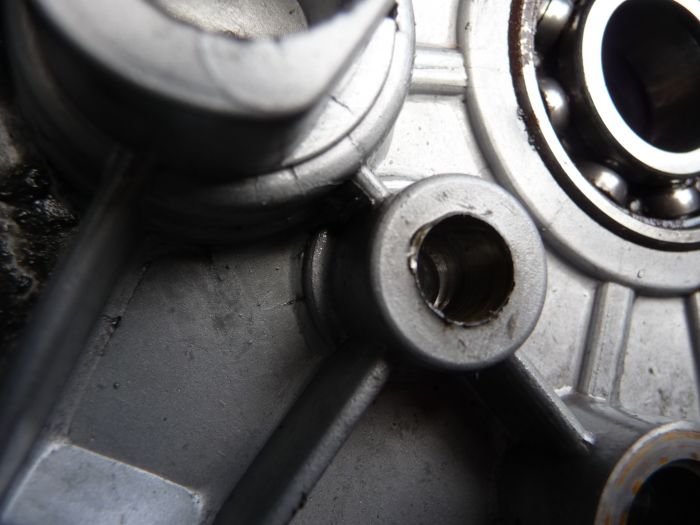

le trou de lubrification pour l'alésage de commande d'embrayage et mal fichu et plein de bavures  :cry:
75 Trial FM 430
je l'agrandis considérablement    😡 .....  là y aura une lub digne de ce nom   😄
75 Trial FM 430

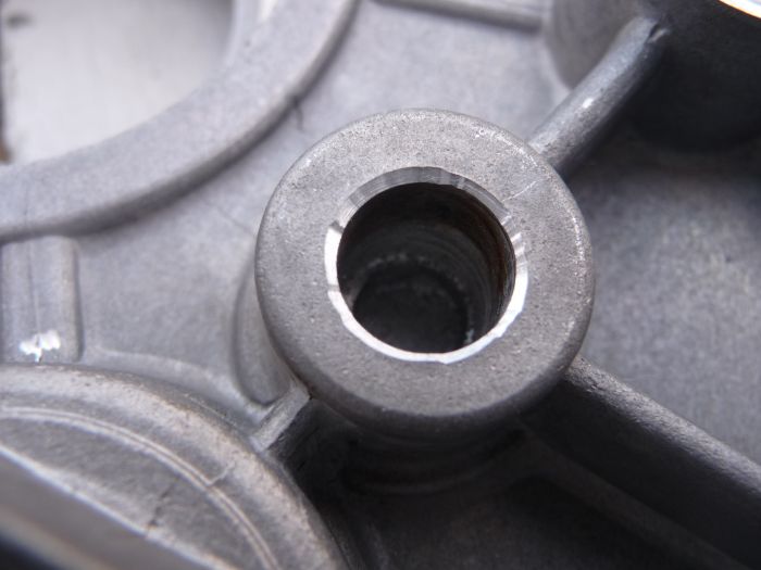

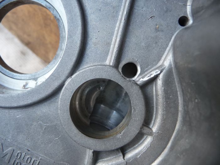

plein de bavure sur l'alésage d'axe de fourchette   :cry:
75 Trial FM 430
j'y fait un chanfrein   ;)
75 Trial FM 430

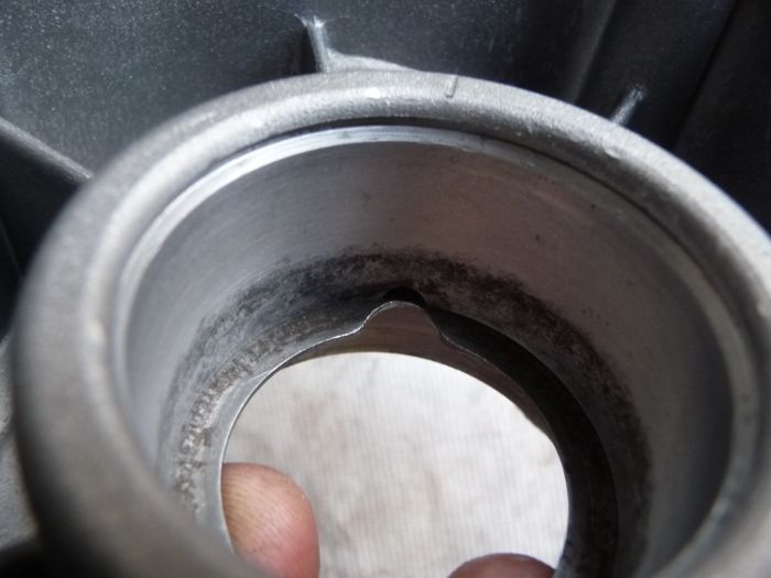

Avec une Dremel j'améliore le passage de lub pour le rlt de vilo    😉
75 Trial FM 430

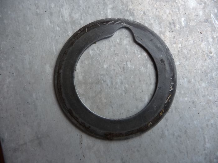

et une échancrure sur la rondelle qui est derrière le rlt de vilo   😳
75 Trial FM 430
là au mois le trou de lub n'est pas partiellement masqué.....et le rlts de vilo va apprécier   👍
75 Trial FM 430
Suite au prochain épisode......le carter droit   😴

Des modifs pleines de bon sens !
Assez récemment, on m'a recommandé de polir les axes des fourchettes dans ces moteurs Mina et apparentés. Je l'ai fait d'abord sur un P6 et j'ai l'impression que les rapports passent un peu mieux sur celui-là. Je l'ai fait sur mon 2e moteur de Fantic 80 RC, on verra bien ce que ça donne.
Posté le 30-11-2018, à 12:48
Absolument. Ajustage pertinent  👍
Lubrification améliorée ainsi que la fluidité des rapports de boîte  😀
