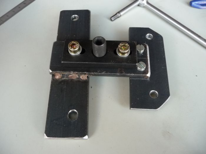

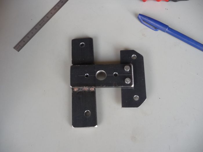

Me suis inspiré du séparateur de carter Minarelli (ref 05.0065.0)    😍      et j'ai fabriqué le mien....   😂
après prises de côtes et patron en carton j'ai découpé et percé dans du fer plat de 6 mm      😡
75 Trial FM 430
Puis l'assemblage du puzzle, avec des entretoise en plastique (pour rattraper les différentes hauteur)....
75 Trial FM 430
puis j'y visse deux petit extracteur (et oui ceux de cyclo)  😉
75 Trial FM 430
petit essai à blanc ......tout tombe pile poil   😍   , le but est de prendre appui simultanément sur le vilo et l'arbre secondaire  😎
75 Trial FM 430
Posté le 22-11-2018, à 16:03

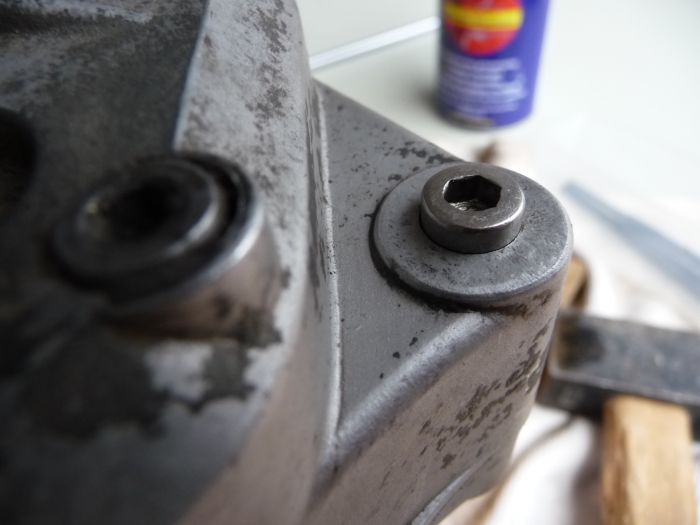

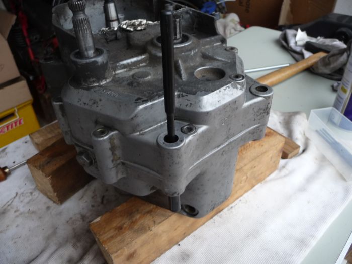

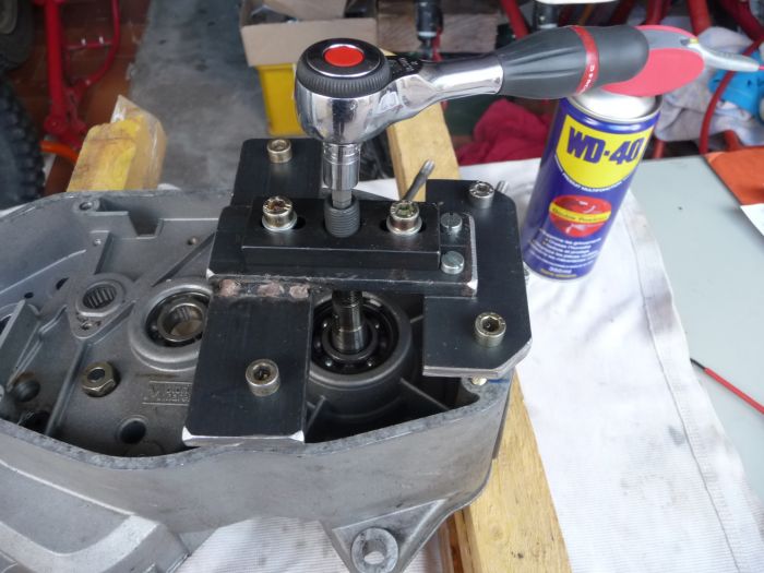

Avant d' ouvrir le moteur bien penser à enlever les 3 goupilles type Mécanindus , en les chassant avec un chasse goupille au bon diamètre    🤬
75 Trial FM 430
Puis devisser les 13 vis, qui n'ont pas toutes la même longueur   :(
75 Trial FM 430
Mise en place de l'outils séparateur..... 😳    ( en prenant appuis sur le vilo et l'arbre secondaire il va tirer le demi carter gauche vers le haut )
75 Trial FM 430
Ca monte tout seul sans forcer  😍  et bien parallèle   👍
75 Trial FM 430
Quand je vois des vidéo sur le Net , ou les apprentis sorciers : chauffent ,   tapent,   font des leviers sur les carter ect.....  😡     çà me fait doucement rigoler   😄
et voilou le Mina est ouvert !   👍
75 Trial FM 430

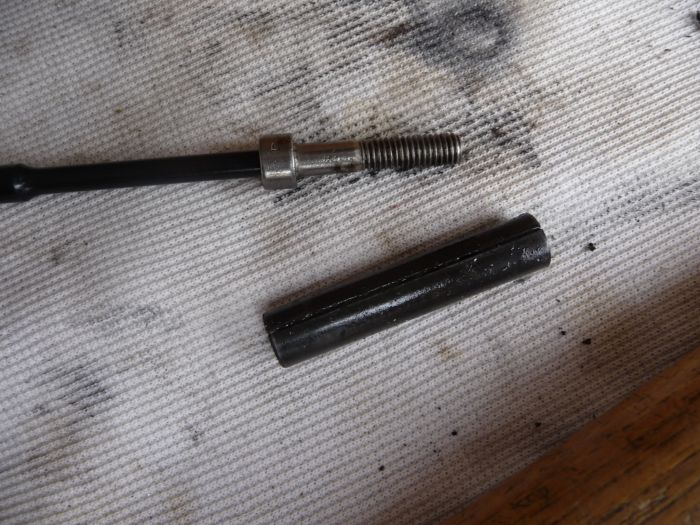

Quelques photos de ma méthode pour chasser les 3 Mécanindus  🤬
j'utilise une vis à tête BTR qui rentre pile poil    😉
75 Trial FM 430
je tape un peu pour commencer à pousser la goupille....
puis continue avec un chasse bien centré dans la tête BTR    ;)
75 Trial FM 430
et voilou tout le monde dehors    👍
75 Trial FM 430

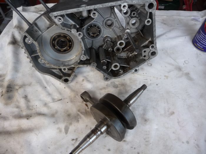

Me suis fabriqué un outil pour sortir le vilo du carter droit  ;)
75 Trial FM 430
j'y fixe un p'tit extracteur pour cyclo   😉   et oui encore le même   ;)
75 Trial FM 430
je visse l'outil au carter.....   et pousse le vilo vers le bas    😡
75 Trial FM 430
et voilou le vilo est dehors    😍    il y a deux rlts sur le vilo coté carter droit !
75 Trial FM 430
