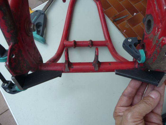

j'ai coupé les anciens supports de cale pieds   😳   ils était vraiment trop haut à l'époque  :(
75 Trial FM 430

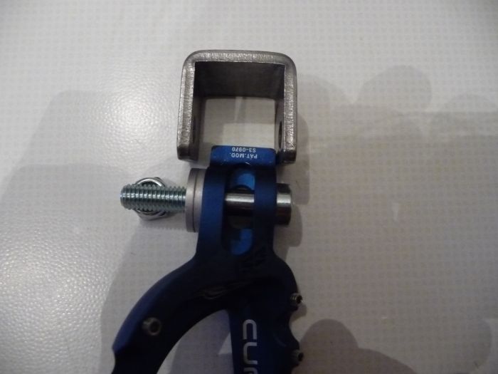

Fabrication de platines en acier de bonne épaisseur pour recevoir les chapes à souder au format actuel   👍
75 Trial FM 430
Petit montage à blanc pour voir l'allure   ;)    les cales pieds seront positionnés a une hauteur standard actuel    🙂
75 Trial FM 430
il me reste plus qu'a fabriquer des jambes de force à l'opposé pour éviter la torsion en cas de chute  👍

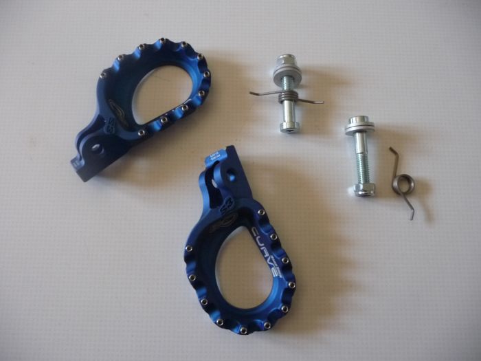

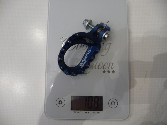

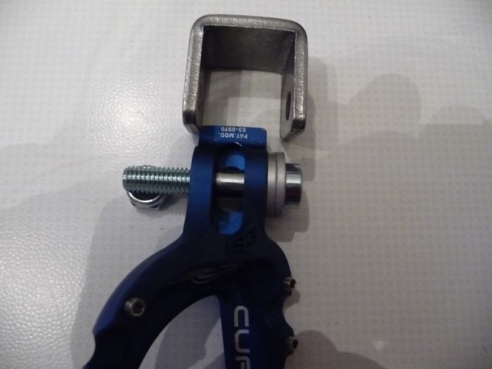

Vous vous doutez bien que les cale pieds tout fin d'origine.....seront remplacés par des moderne....S3 en ergal taillé dans la masse, beaucoup plus large et avec bonne accroche   😍      et couleur qui vas bien avec le reste  😂
75 Trial FM 430

Et question subsidiaire, ces superbes pièces se monteraient-elles sans modification sur les supports des repose-pieds d'origine ?

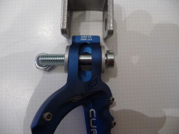

le problème RV c'est que entre le fond de la chape et le milieu du trou de l'axe il y a 18mm, tandis que sur les supports d'origine il n'y a que 10mm   :( ....  il faudrait rogner pas mal sur le talon du cale pieds   😡    mais là je garantis pas !   smiley09
75 Trial FM 430
autre avantage de ces pièces, il y a 2 rondelles qui permettent 3 combinaisons de positions   😍
position neutre (une rondelle de chaque côté)
75 Trial FM 430
position plus en avant(les 2 rondelles derrière)
75 Trial FM 430
position plus en arrière (les 2 rondelles devant)
75 Trial FM 430

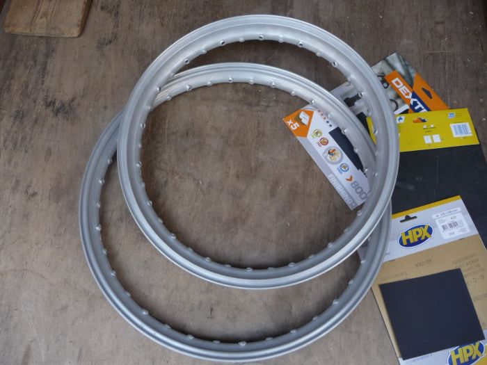

Aujourd'hui avec un peu de papier de carrossier.....et beaucoup d'huile de coude  😂  j'ai poncé le grain laissé par le sablage afin de préparer l'étape du polissage  😉

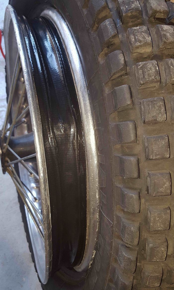

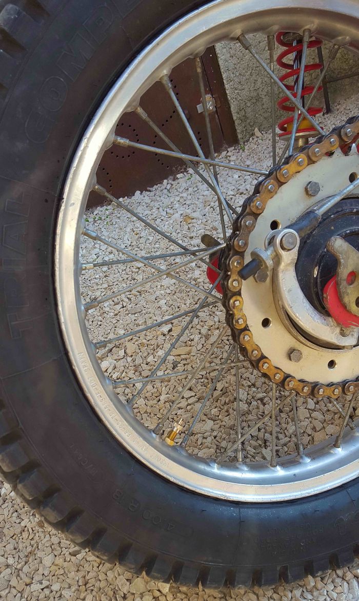

Pour faire suite à notre conversation que nous avons eu en privé, tu'm connais  😉 , je suis un peu têtu  🙂 et j'ai voulu aller jusqu'au bout de cette tentative : Transformer la roue arrière d'origine de mon 240 Pro vieille de 36 ans, en une roue TUBLESS  😍  😍
J'ai attendu une semaine avant de poster, histoire d'être aller rouler et voir si ça tient la pression.
Et bien la réponse est OUI  🤭  🤭
Pour ce montage j'ai donc virer mon système de double chambre à air, le fond de jante et les 2 gripsters. 2,5 kg ! Lourdes les chambres renforcées....
Ensuite j'ai bien frotter l'intérieur de la jante, bien dégraissé. J'ai monté le Flap (40€) en le centrant le mieux possible.
Ensuite pour parfaire l’étanchéité entre le flap et la jante, j'ai mis 3 tours de scotch Américain toilé et large.
J'ai ensuite monté le pneu et juste avant de le refermer complètement, j'ai versé 300cc de liquide anti crevaison de VTT.
J'ai mis 2 bars pour bien faire sortir le pneu puis j'ai mis 400 gr et c'est nickel  😎
75 Trial FM 430
75 Trial FM 430

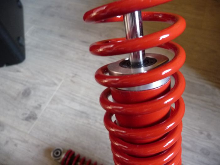

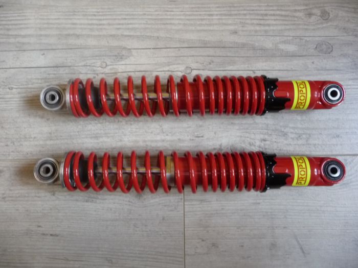

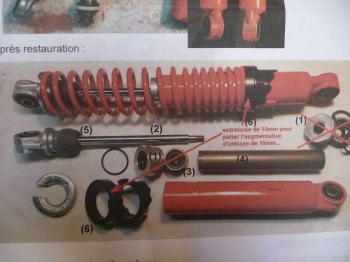

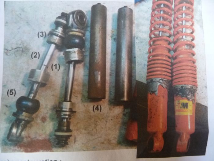

Les P'tits Marzzo on été entierement rénovés en Belgique par Propol   👍  👍
travail de Pro +++   😍
75 Trial FM 430
75 Trial FM 430
Les tiges on été remplacées et à ma demande sont plus longues l'entraxe et de 340mm (à l'origine 330mm), de nouveaux bouchons en alu on été usinés pour porter des spy double lèvre (simple racleur d'origine) afin d'améliorer l'étanchéité  😉 remplacement des guides bronze, d'un tube intérieur (piqué par la rouille), renouvellement des butées_tampons
Modification de l'hydraulique de détente (en fonction de mon poids, ma préférence pour une détente plus vive et surtout la géométrie de la partie cycle) 👍
Peinture époxy    😎  😍
75 Trial FM 430
75 Trial FM 430

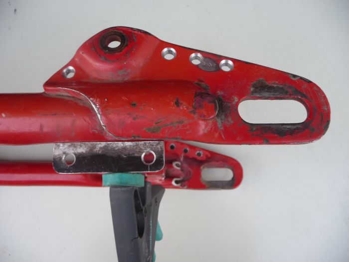

J'avance un peu plus sur le cadre.....

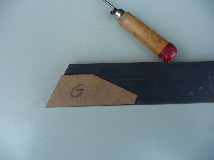

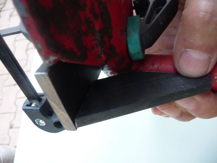

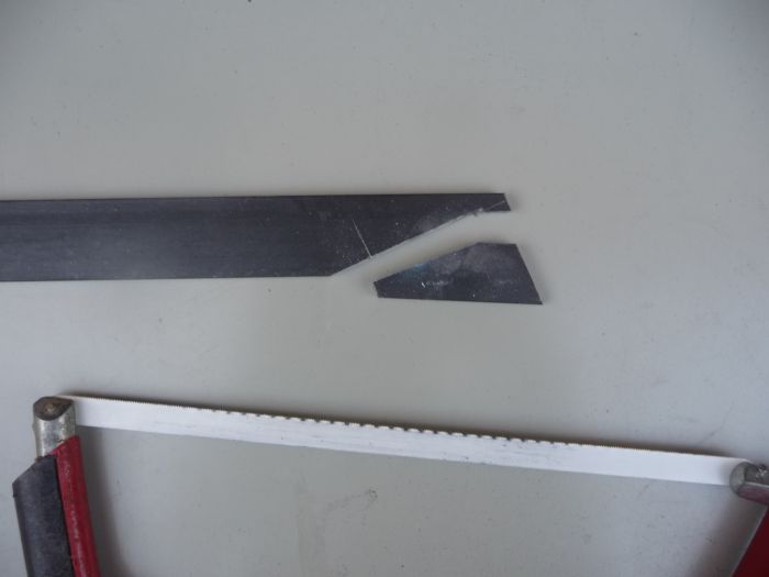

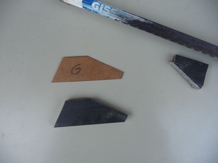

fabrication des renforts de platine cals pieds , d'abord un gabarit carton puis traçage sur un fer plat acier   ;)
75 Trial FM 430
après quelques coups de scie....
75 Trial FM 430
on présente le tout, pour voir l'allure   😉
75 Trial FM 430
75 Trial FM 430

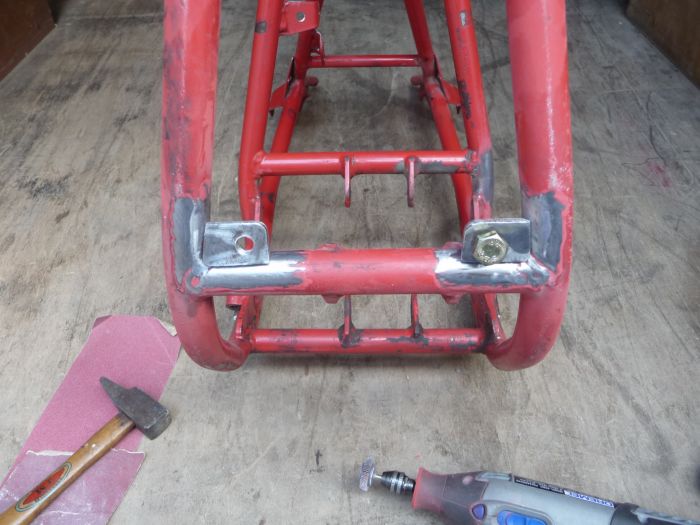

et pareil coté droit.....
75 Trial FM 430
un p'tit montage à blanc, pour s'assurer qu'il n'y a pas de lézards   😄  😂
75 Trial FM 430
au moins pas de risque de plier les platines sur une chute   😡      de plus ces "jambes de force" serviront surement à fixer le sabot   👍

C'est dur de juger d'après photo, mais j'imagine que tes petits goussets de renfort seront soudés quasi à l'horizontale sous le cadre?...

Pas d'inkiet GiGi.....la photo est trompeuse !!!  😄  ;)

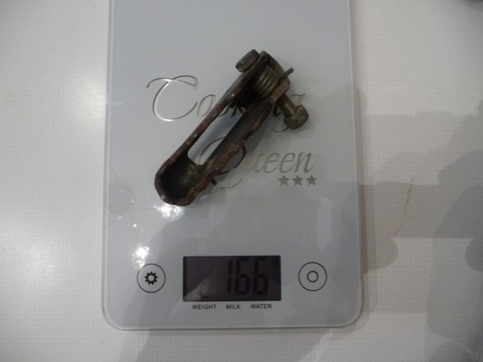

en ce qui concerne les cals pieds; je comprends mieux pourquoi tu as cherché a enlever du poids compte tenu  des nouvelles fixations  que tu mets .

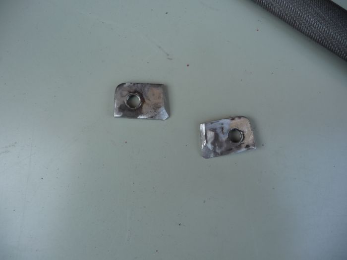

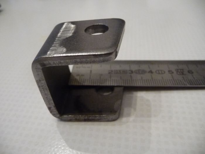

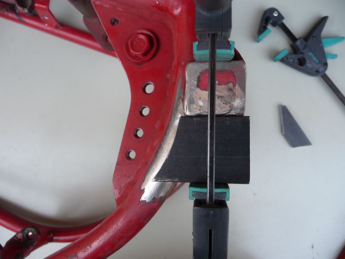

Confection de pattes pour fixer le sabot   ;)
75 Trial FM 430
petit montage à blanc après avoir décapé pour la soudure 😳
75 Trial FM 430
j'ai taraudé çà sera plus pratique pour monter/démonter le sabot qui sera fait dans une plaque de PEHD   👍

Bonne observation Rerou    👍 .....mais j'ai préféré un peut surdimensionné et être tranquille, pas d'inkiet il n'y aura pas de surpoids   😄

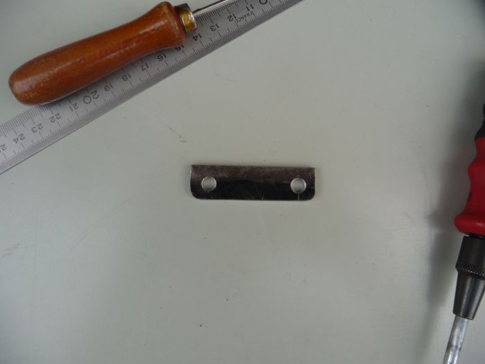

Confection d'une patte support de "dent de requin"   ;)
75 Trial FM 430
elle sera fixée sous le bras à ce niveau    😉
75 Trial FM 430
