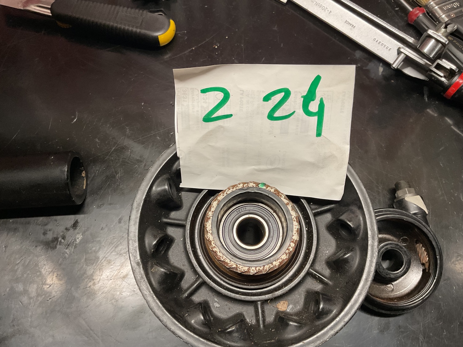

Ca faisait une paie, mais la Cagiva sur laquelle je bosse me prend beaucoup, BEAUCOUP plus de temps que ce que j'espérais initialement.
J'ai quand même profité d'être en attente de pièces (encore...) pour ENFIN me pencher ce week-end sur ces problèmes de compteur. Surtout que depuis, il avait basculé de "l'autre côté" (de vitesses largement surévaluées, il est passé à des vitesses largement sous-évaluées), puis arrêté complètement de fonctionner.

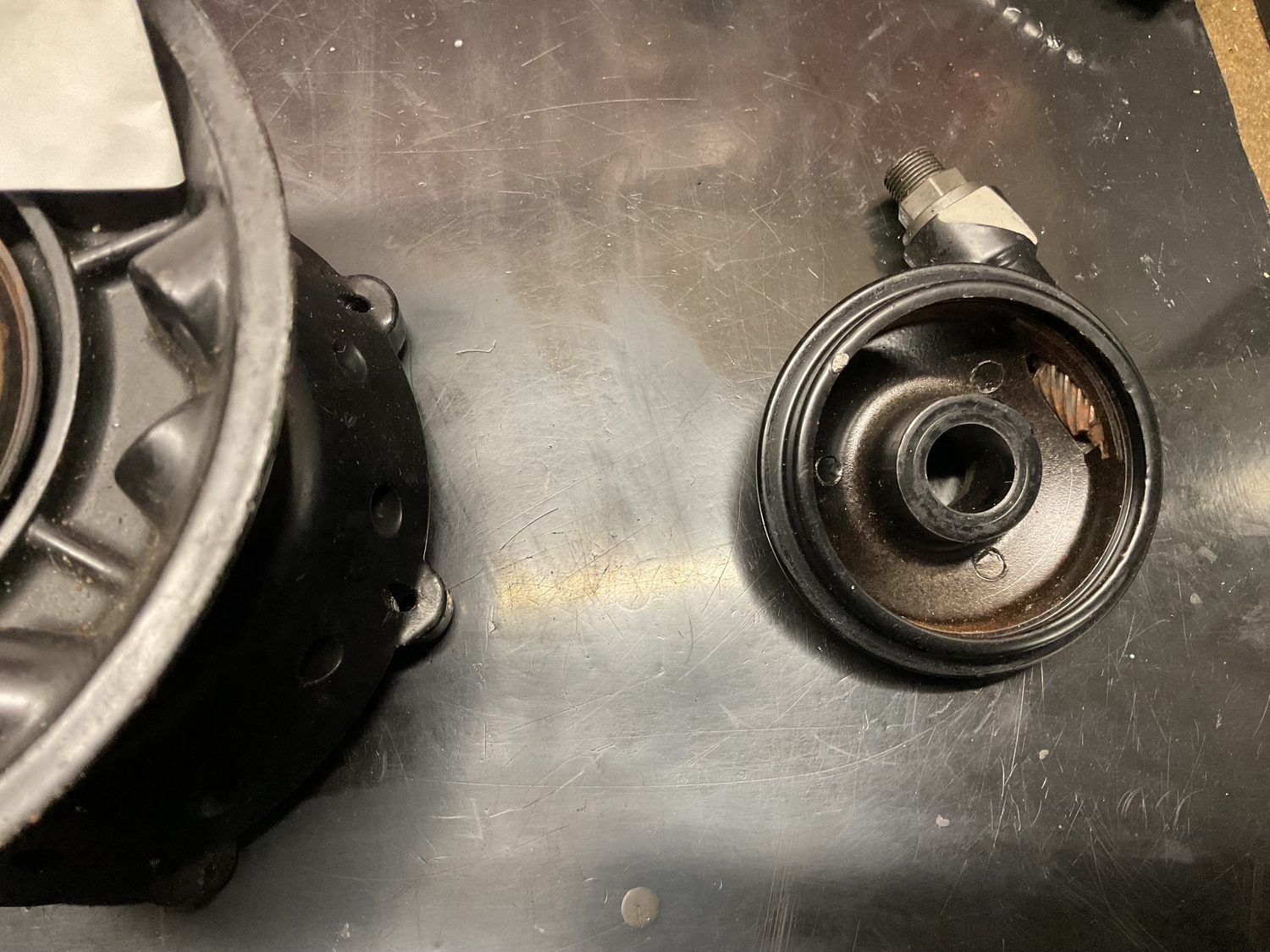

J'ai donc démonté la tête de fourche et le phare pour accéder et dévisser le câble côté compteur. En faisant tourner la roue avant en l'air, le câble de tourne pas... Bon, le soucis viens donc a priori plutôt du câble ou de l'entraîneur.
Je démonte donc le câble côté entraîneur, et il tourne correctement dans sa gaine. Dommage, un câble cassé, ç'aurait été le plus simple à réparer... Vérification quand même du compteur "pour être sûr" : je remet en place le câble côté compteur, je vérifie à la main : ça a toujours l'air de tourner. Je teste avec une perceuse : yep, le câble tourne parfaitement et le compteur bouge en conséquence, de façon très fluide.
Ca pue.
Je démonte la roue avant, et... ouais.
Salut à tous !
Du côté du renvoi par contre, a priori pas de soucis.
Salut à tous !
Et oui, j'ai testé avec le câble : ça tourne correctement.
Vu que les roulements "grattaient" un peu de toutes façons, je les ai retiré pour voir si ça me permettait de sortir la couronne.
Salut à tous !
He ben non.
Salut à tous !
Salut à tous !
Visiblement, la couronne est rentrée en force sur la jante, probablement à la presse. Et n'a pas l'air de se détailler d'après la microfiche.
Salut à tous !
Accessoirement, vu le système, je ne vois que 2 possibilités pour avoir ce résultat :
1/ dans le passé, quelqu'un avait mal serré l'axe, et ça a joué et commencé à s'user. J'avais bien serré l'axe au couple, mais si c'était déjà suffisamment abimé (je n'ai pas fait attention en changeant le pneu avant, et n'ai pas de photo pour vérifier) c'était peut-être déjà trop tard,
2/ le joint dont la ref termine en 5880 était resté "collé" sur la jante quand j'avais retiré la roue pour changer le pneu, et je ne l'avais pas vu. Du coup, s'il était un poil de travers quand j'ai remonté, l'entraîneur n'était pas bien plaqué, et paf pastèque.
Bref, je ne vois que deux solutions :
1/ changer complètement la jante pour une avec une couronne en bon état,
2/ réussir à retirer la bague-couronne, en faire refabriquer une, et la remonter.
Cette dernière solution risque d'être très chère, et nécessite de trouver quelqu'un ayant l'équipement et les compétences pour, ce qui n'est pas gagné. Surtout que pour retirer l'actuelle, je risque de devoir couper (en essayant de ne pas attaquer la jante), parce que la place est limitée pour un extracteur...

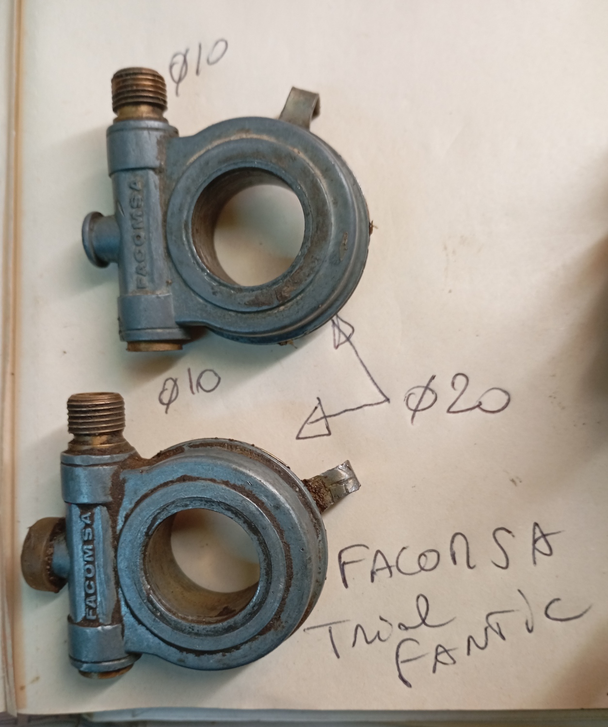

..salut Mad
Peut être qu'il est possible d adapter , un entraîneur d'une autre bécane ..moyennant qu'il y est la place en épaisseur, pour loger celui ci .. sans changer l espace disponible..
Donc un entraîneur de même diamètre que l'axe ..et fr une encoche dans le moyeu..
Ou bien...mettre un ensemble compteur électronique .... Çe qui changerait l esthétique du tableau de bord ..ce serait dommage..
Car changer la roue me paraît didproportionné...et sûrement difficile à trouver...a moins que cette roue...est servie pour d'autres modèles de petites routières..?
Posté le 06-01-2025, à 15:54
Suite....voilà celui des trial fantic..
Salut à tous !
62 ans3333 messages

Beubeugne steph a écrit :
..salut Mad
 Ca doit être jouable, peut-être en faisant une encoche dans ce qui reste de la couronne histoire de ne pas toucher à la jante.
La grosse problématique va être la démultiplication : pour que la vitesse affichée au compteur soit correcte, il faut que la vitesse de rotation du câble soit identique entre le "nouvel" entraîneur et celui d'origine. Ca risque d'être une info pas évidente à trouver !
J'ai peut-être une paire de piste sur des jantes, histoire de pouvoir la remettre sur la route "rapidement", quitte à garder l'actuelle de côté jusqu'à ce que je trouve quelqu'un qui saurait refaire la couronne sans que ça ne me coûte la côte de la moto.
A priori, les Pantah étaient en 18" à l'avant, sur cette HP1 c'est du 16", donc ça ne colle pas. Dommage !
