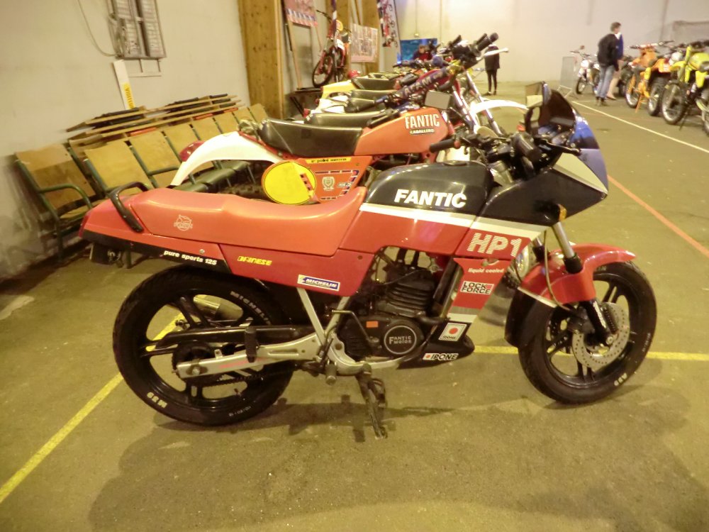

Je ne te serais d' aucun secours   😕  car avant l' expo de Boismé 2021 ...je ne connaissais pas cette Fantic de route...  ( Honte à moi )
Il y a au moins un membre du forum qui pourra te renseigner ... si il passe par là . 😉

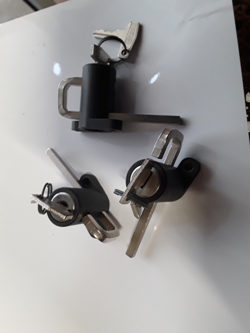

Si ça se trouve j'ai des systèmes attache casque à serrure identiques neufs. Je regarderai ça demain. Pour les clignotants, idem pour celle que nous avons récupéré pour un gars du club, ils se sont désagrégés au touché !!!

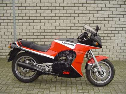

On ne peut pas nier l'inspiration GPZ....
Tous les attache-casques / bouchons de réservoirs avaient la même serrure ? Il n'y avait même pas plusieurs jeux possibles ?

Chris, ce n'est pas tant que je n'aimerais pas la facilité de juste acheter du neuf, c'est que j'ai besoin que la clé aille également pour le bouchon de réservoir : si toutes les clés sont identiques (ce qui me surprendrait tout de même pas mal), oui cela pourrait m'intéresser. Mais s'il y a des jeux différents, il faudrait que je soit sûr de tomber sur le bon !
Posté le 30-11-2021, à 10:53
A moins de tomber sur un magicien, personne ne pourra te refaire une clé avec seulement le barillet de serrure 😬
