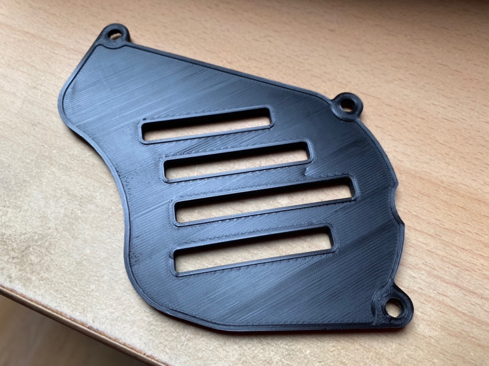

Posté le 26-08-2022, à 03:06
Si tu veux, le cache du PSB , je les fais à l’imprimante 3D !
Posté le 26-08-2022, à 10:45

41 ans5959 messages 11 image
Posté le 26-08-2022, à 21:46
Salut Thierry,
Je veux bien la modélisation, je vais voir avec un pote qui est équipé pour me l'imprimer :)
Bon, j'ai dû passer la commande sans le PSB, le site ne savait pas en avoir. Je vais remettre celui d'origine, il est encore en bon état, et la prochaine commande sur un site qui en a j'en prendrait un pour le prochain changement.
Par contre, la suite ne sera pas avant une grosse semaine : une partie de ma commande n'était pas en stock, donc ça mettra un peu de temps à arriver, et d'ici là je ne pourrais que remplacer les roulements de porte-couronne.
Posté le 27-08-2022, à 09:58
Il y’a quelques heures de boulot pour la modélisation et aussi plusieurs prototypes pour arriver à la bonne forme ! Je veux bien partager mon fichier si çà reste pour ton usage personnel !
Sinon j’en ai d’avance, c’est 12 euros port compris en lettre avec suivi ! Et avec les trois vis de fixation CHC tête basse en inox  🙂

Posté le 27-08-2022, à 10:02
Très belle pièce.. bravo Thierry
Posté le 27-08-2022, à 13:23
Merci 👍
Posté le 27-08-2022, à 21:50
Salut à tous !
Ca, je veux bien le croire, j'avais bien ramé pour le corps de clignotant !
Si tu en as d'avance et que ça ne te prive pas, ça me va très bien de te le prendre, ce sera plus facile et rapide.
Posté le 28-08-2022, à 09:17
Pas de problème !
Je t’ai envoyé mes coordonnées en MP .
