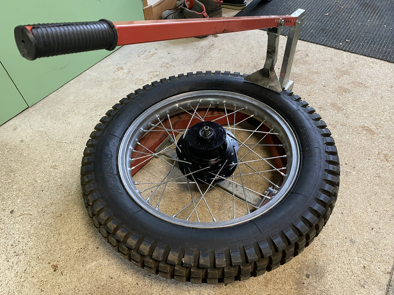

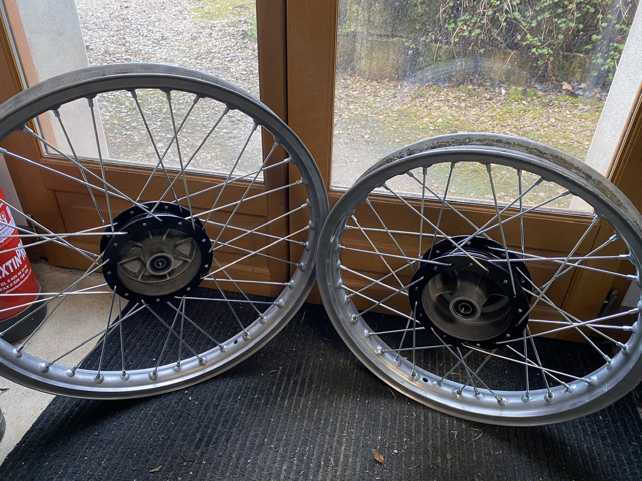

Hier, j’ai récupéré ma paire de roues après centrage et tension ! Le collègue me prend 20 euros par roue , ce qui explique que je ne m’embête pas à le faire moi-même 😁
Sauvetage d'un 125 TX250 1978

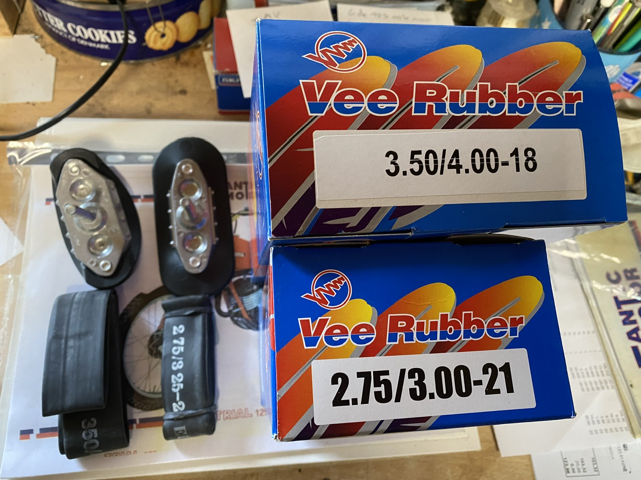

Chambres , fond de jante et gripster neufs :
Remontage du Michelin qui est comme neuf, mais vieux et très sec ! Pour une moto d’expo , ça devrait aller !

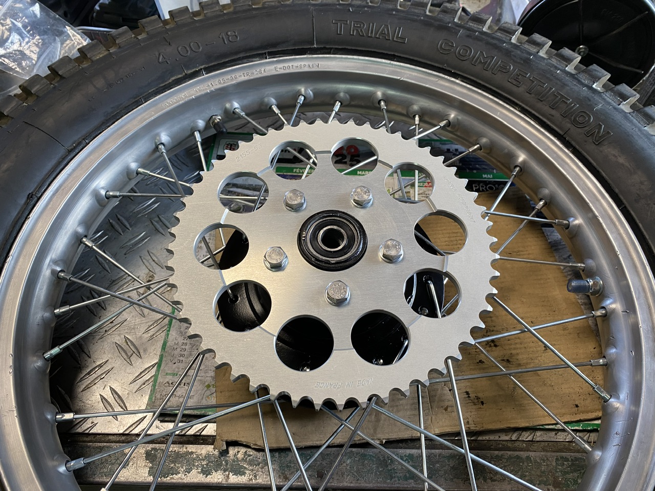

Couronne neuve :
