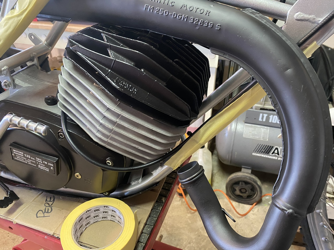

Ce matin, remontage de l’échappement !

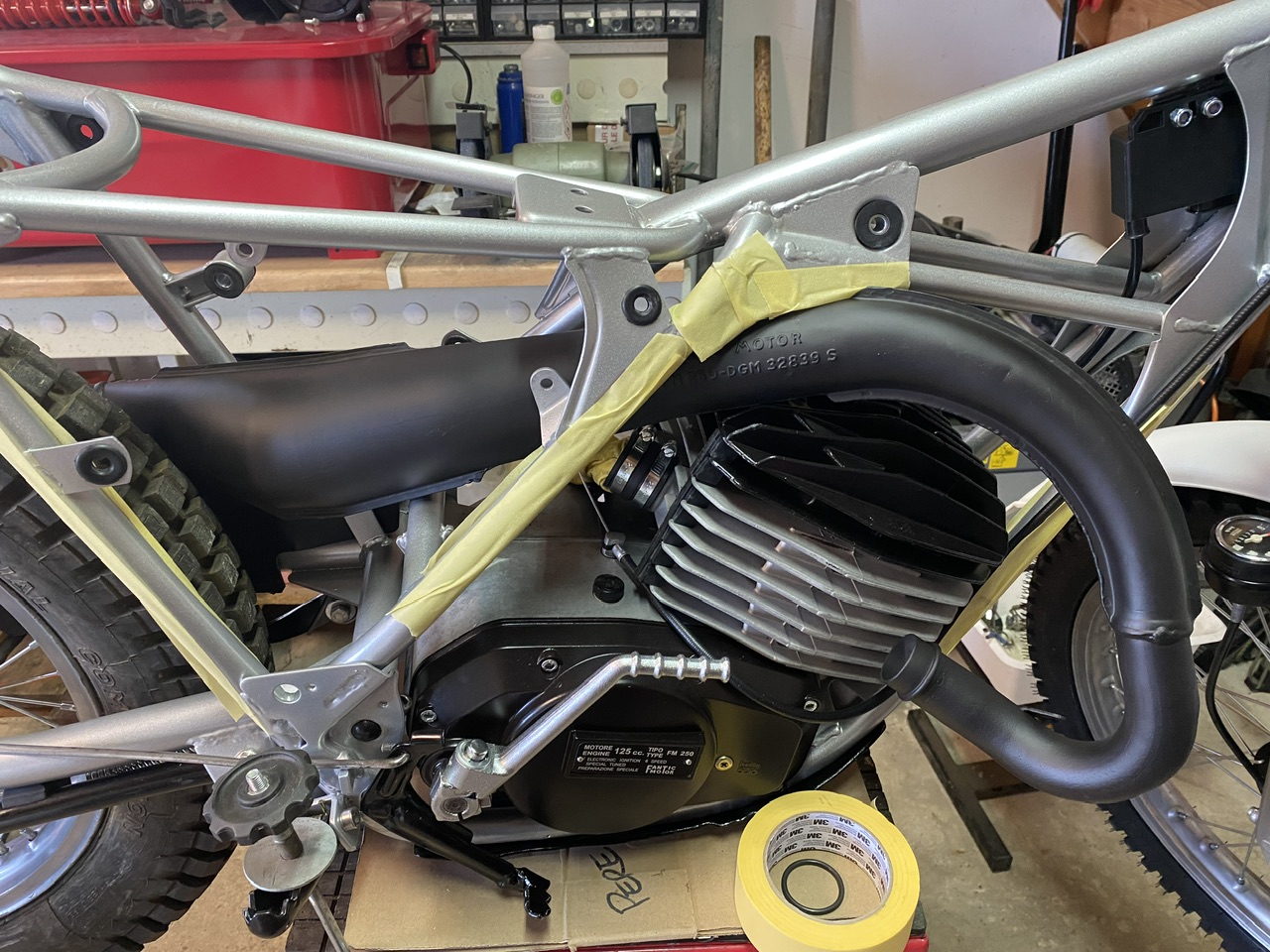

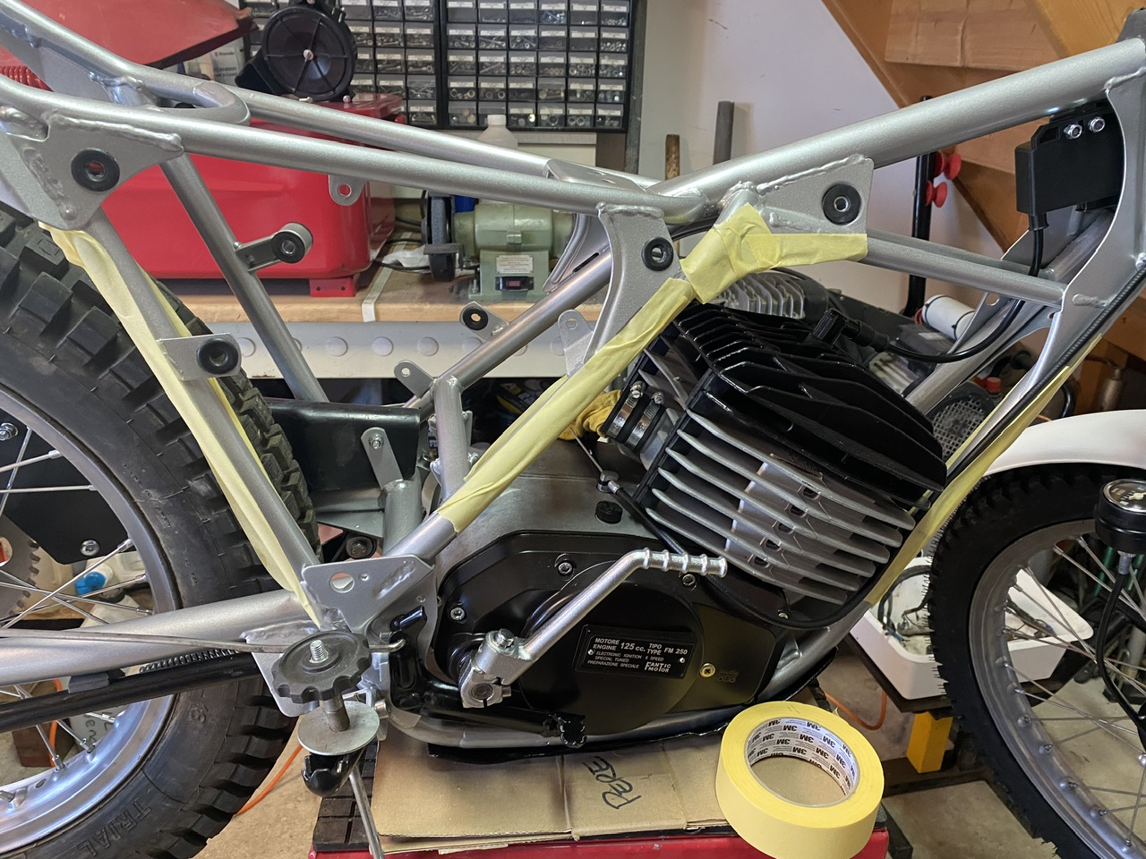

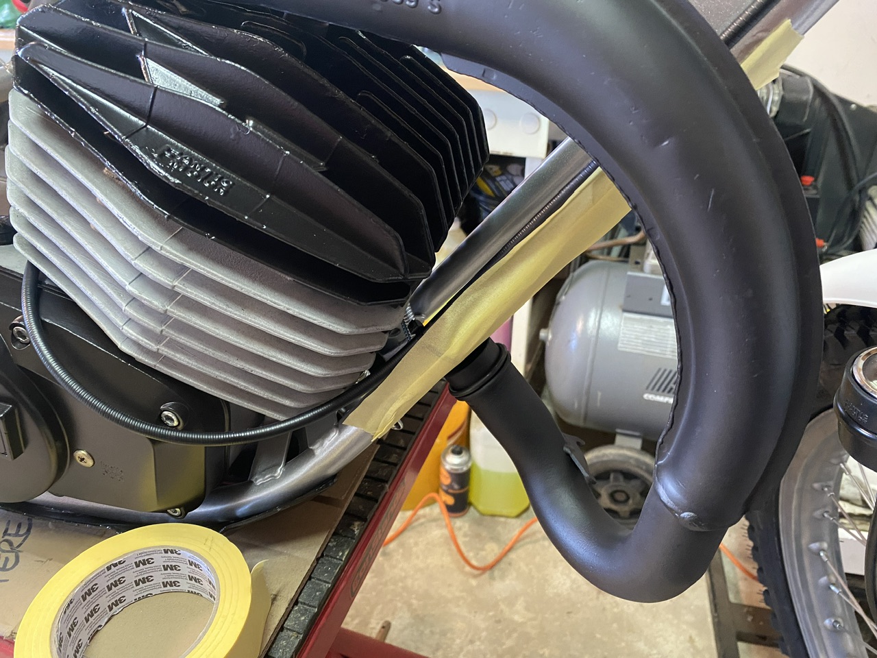

Je pose du scotch de carrossier pour protéger la peinture du cadre :
Sauvetage d'un 125 TX250 1978

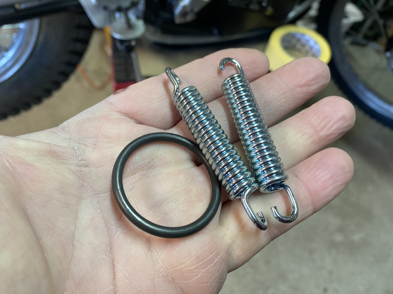

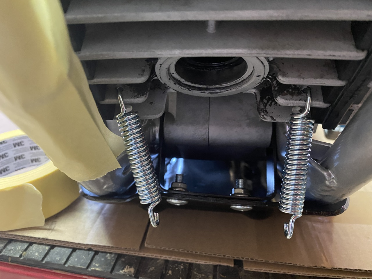

Préparation du joint sortie cylindre et des ressorts :
Mise en place des ressorts, c’est plus facile maintenant :

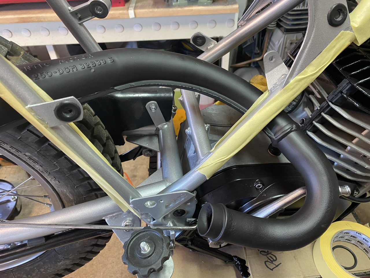

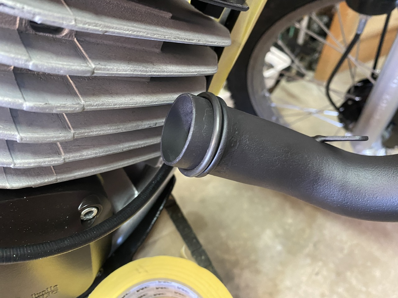

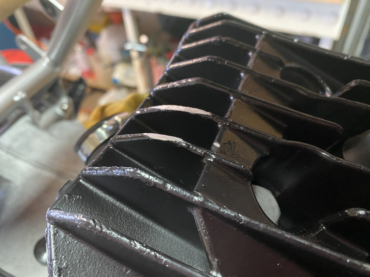

C’est pas obligatoire mais ça évite de dire des gros mots, j’enlève un petit mm sur la pointe de la 3 eme et 4 eme ailettes :
Attention, je vais vous montrer la seule méthode, l’unique, la vraie, pour remettre en place l’échappement !
Il faut d’abord déposer l’amortisseur droit !
La suite en image !
Ne pas oublier de remettre le joint d’étanchéité au cylindre :

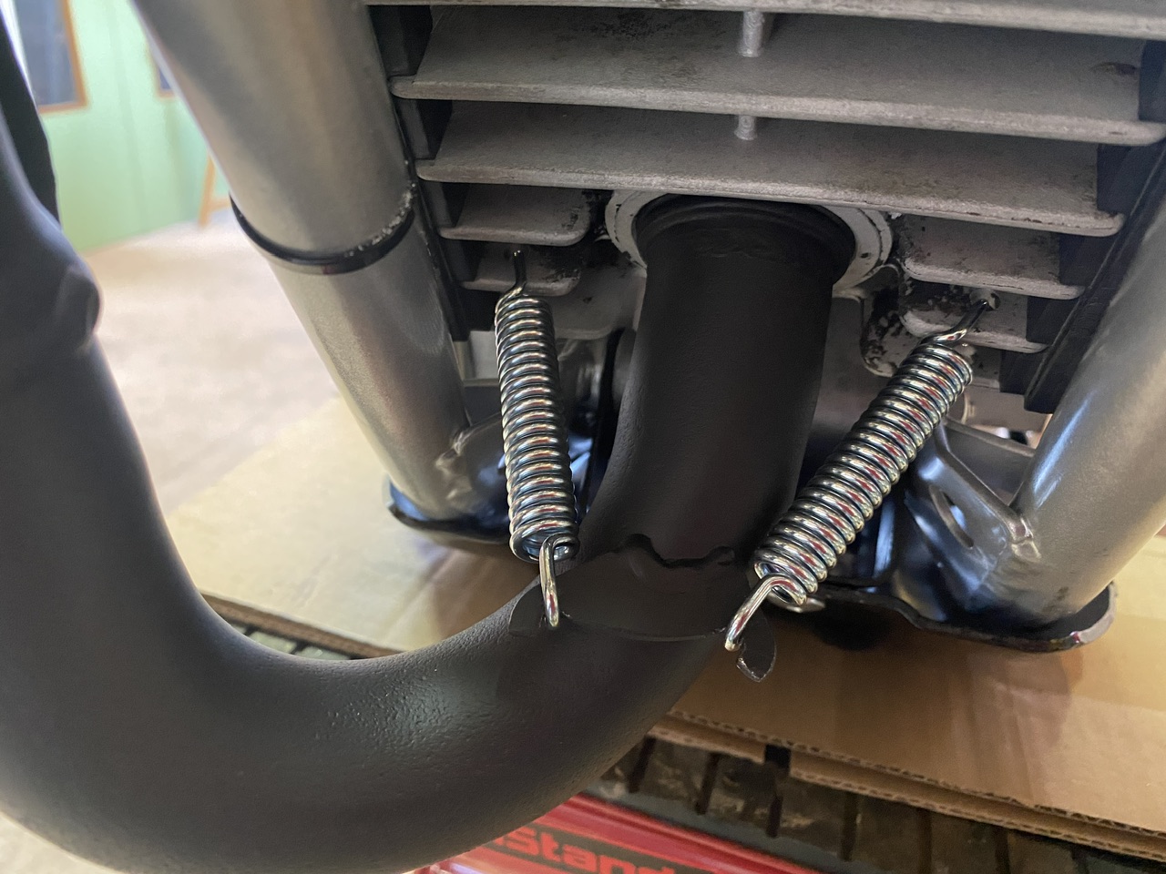

A ce stade, quand on a dépassé le tube du cadre , il faut le faire tourner !

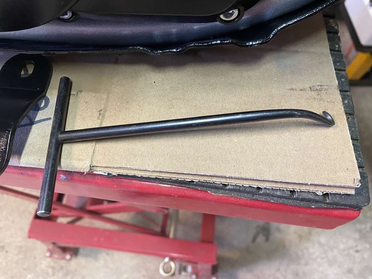

Reste à accrocher les ressorts avec l’outil qui va bien !

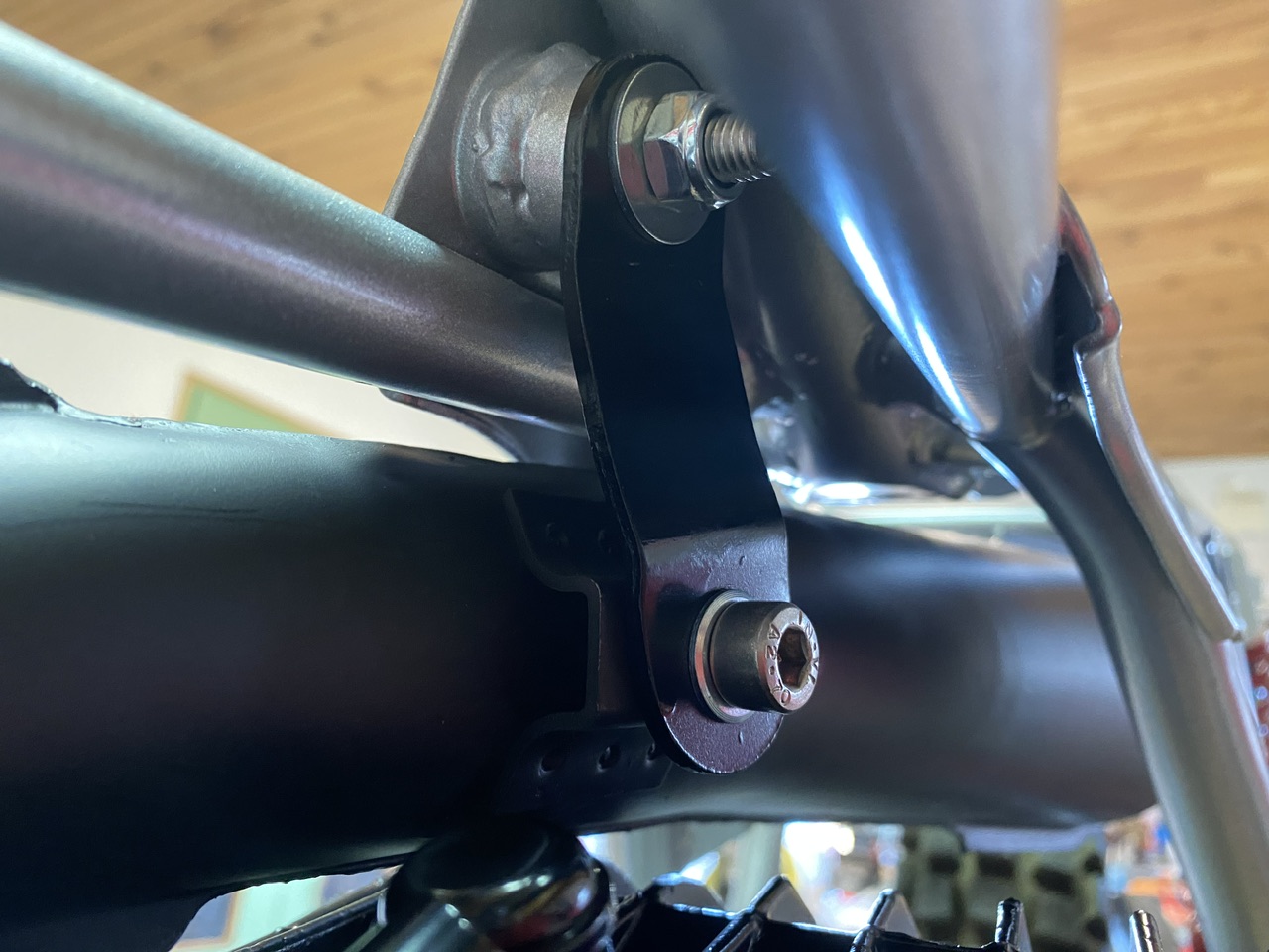

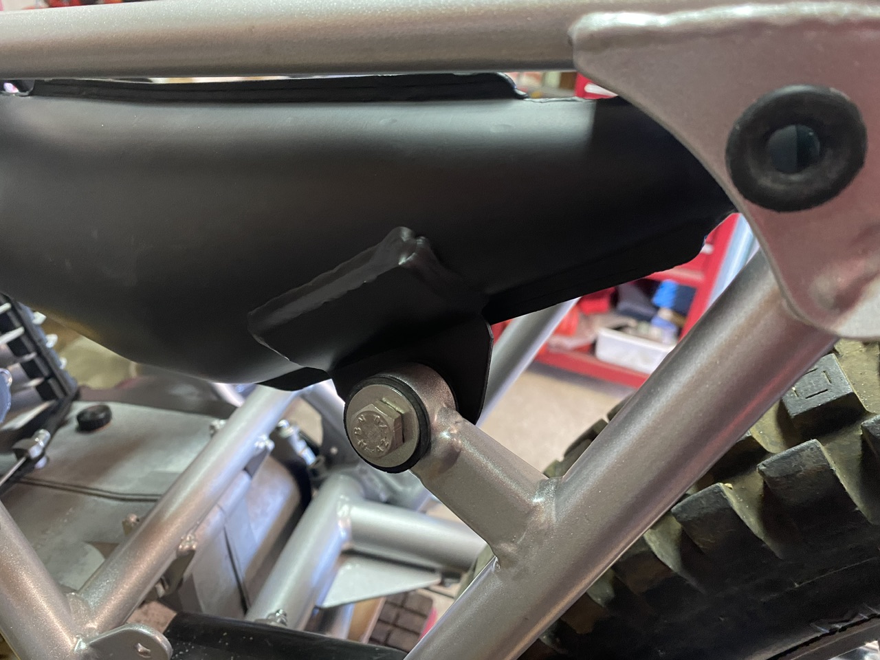

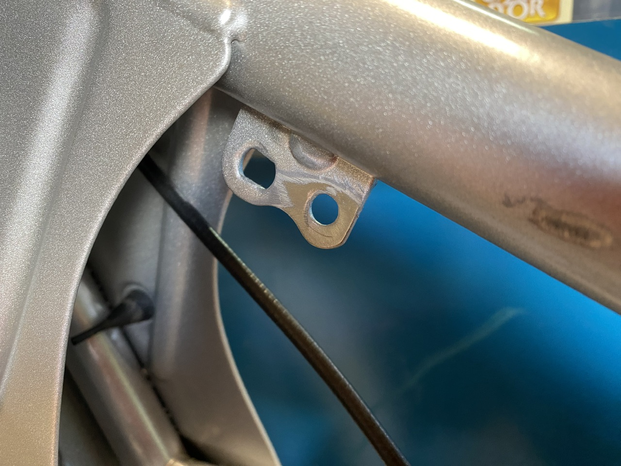

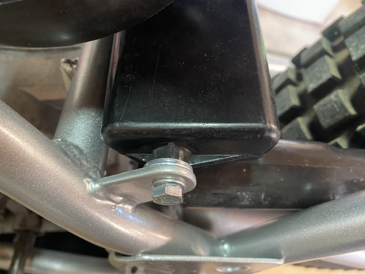

Remontage de la patte de liaison au cadre :
Et fixation au silent-bloc AR :
À suivre…
Posté le 06-03-2025, à 19:11
Méthode identique à celle pour le 240pro !
Posté le 06-03-2025, à 19:18
Oui valable pour les pots en une seule partie, TX 250 et 350 , 240 et 300 Pro !

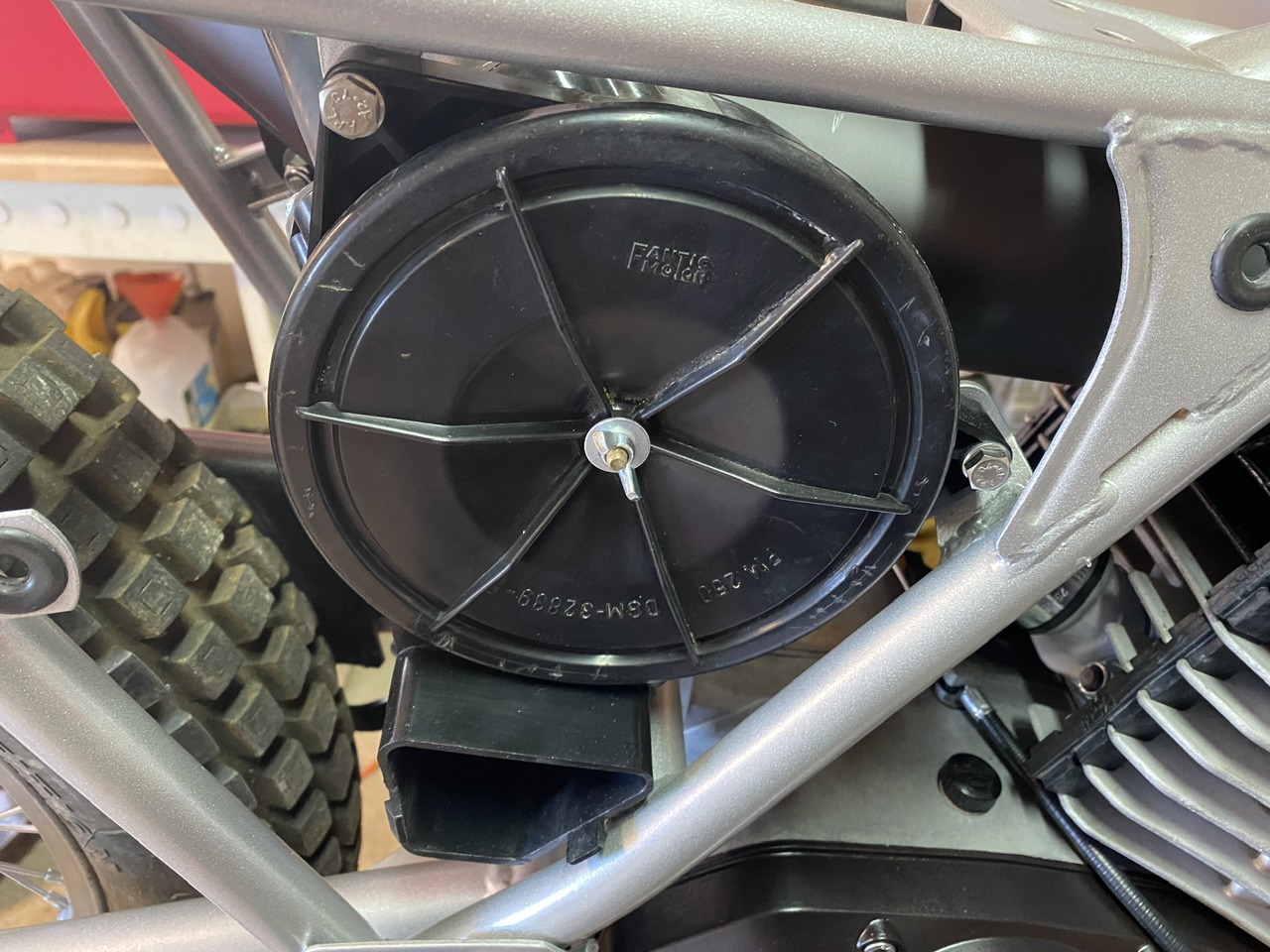

Dans la foulée, j’ai remonté la boîte à air :

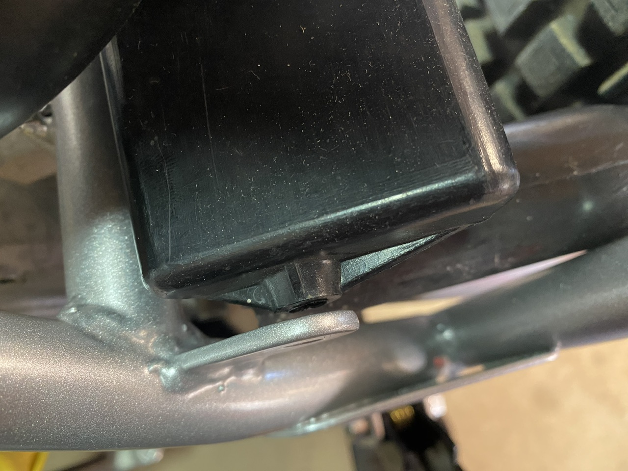

J’ai peut-être compris pourquoi j’en ai deux qui sont cassées ! Quand je sers les vis du côté droit, j’ai un espace du côté gauche :
En serrant, ça fait une contrainte sur la boîte et ça peut casser !
J’ai mis deux rondelles pour compenser l’espace !
Ça ne se voit pas !

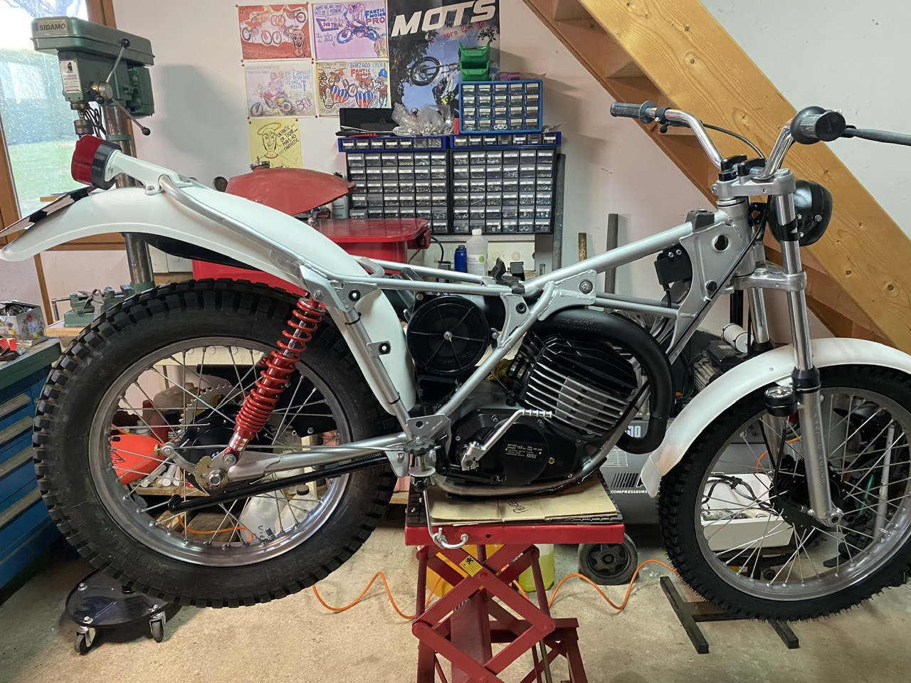

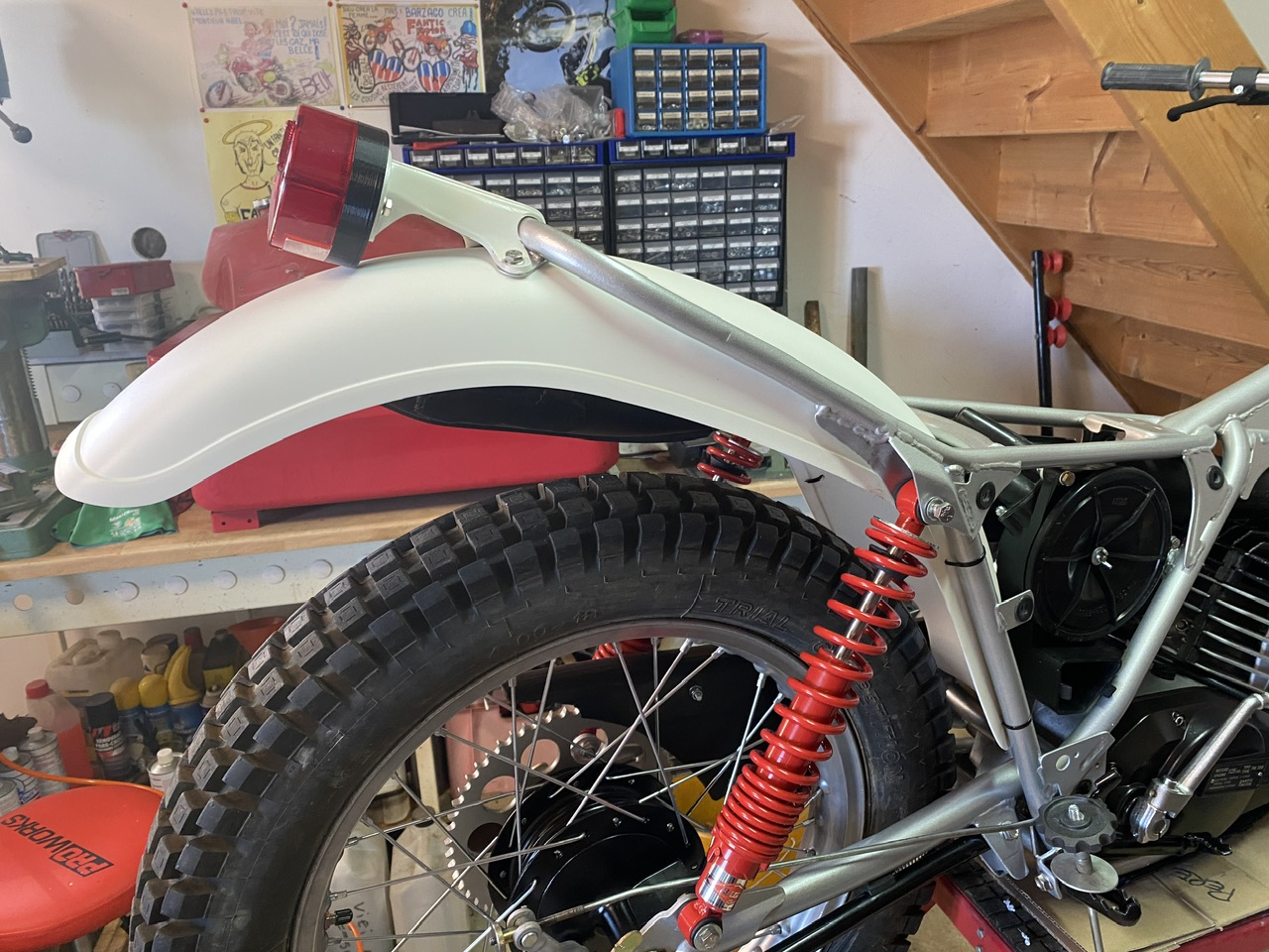

Ensuite, mise en place du garde-boue avec son précieux feu rouge :

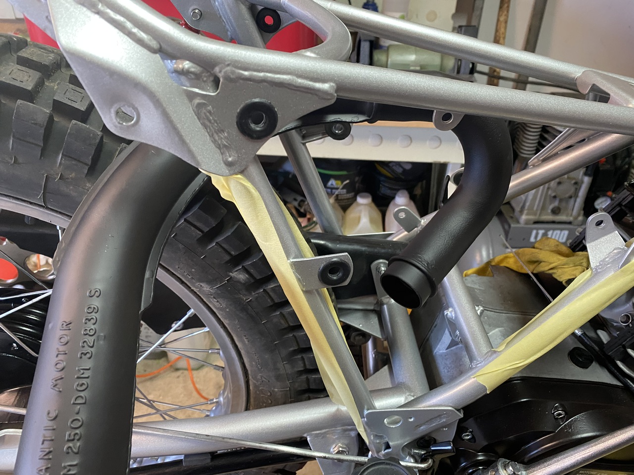

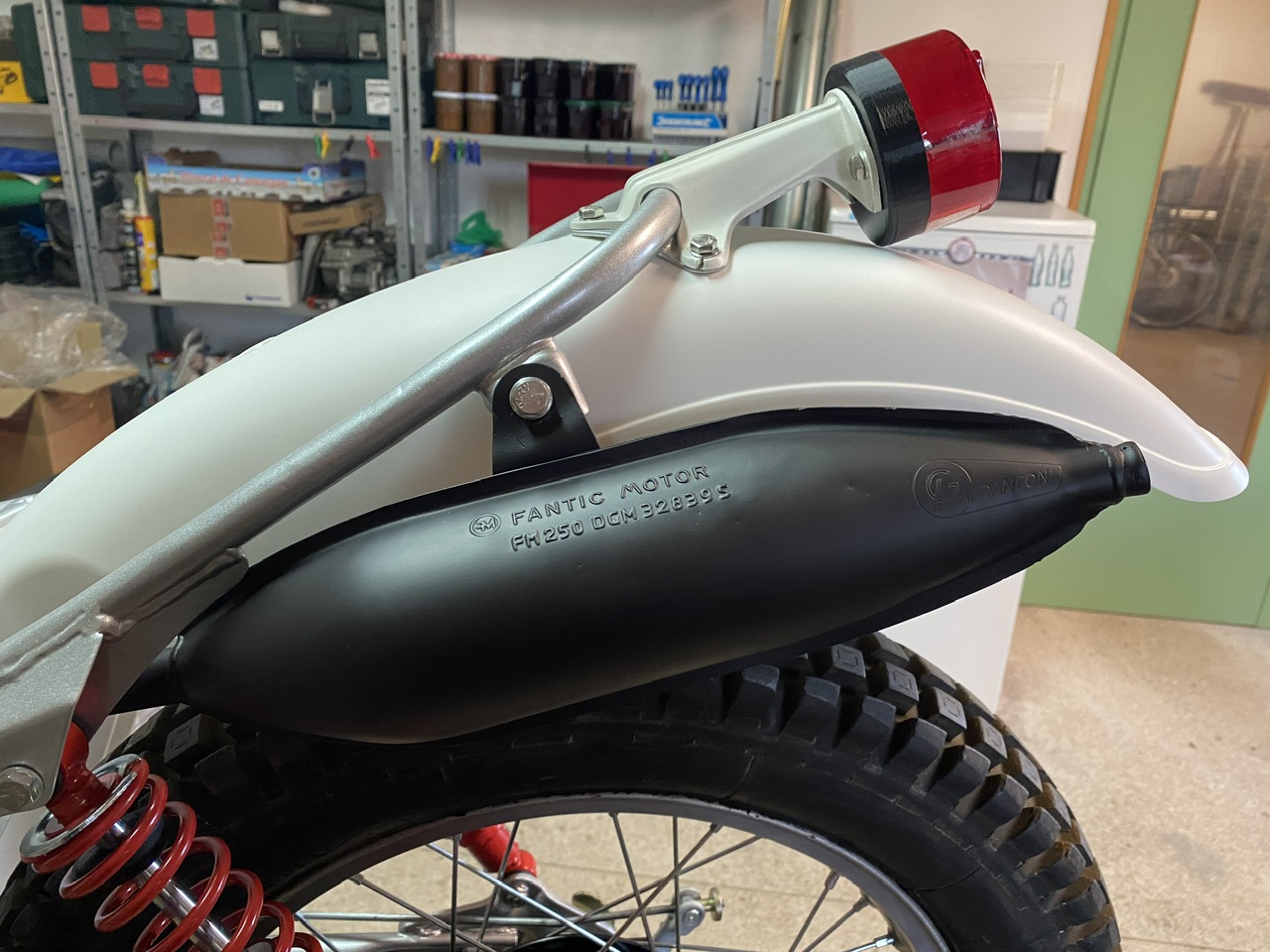

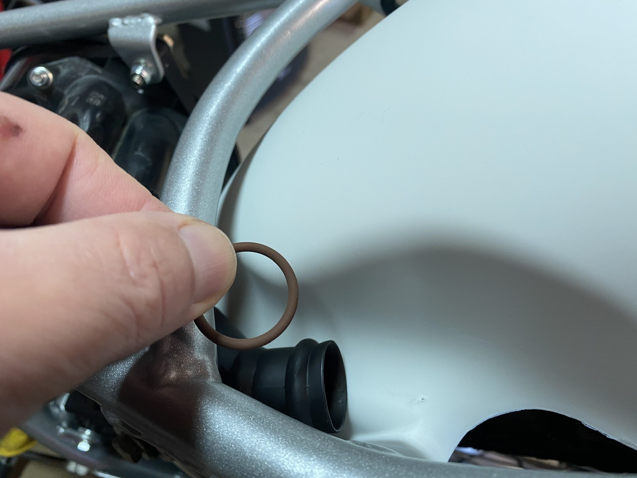

Joint torique neuf à la sortie de l’échappement et remontage du silencieux :

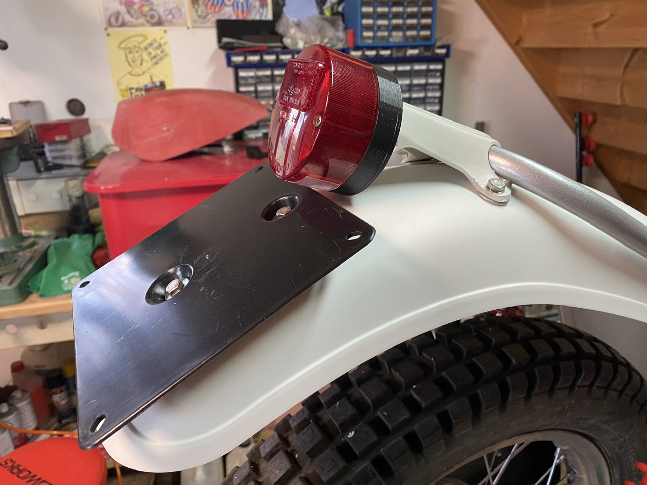

Et pour finir la journée, j’avais mis le porte-plaque :

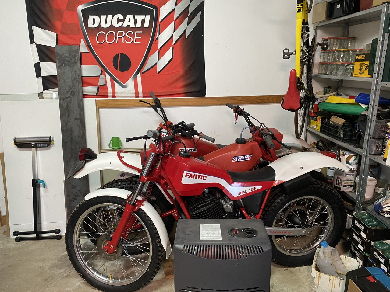

Aujourd’hui je vais essayer de m’occuper du carbu !
Il faut que je récupère le 24 qui est sur ma 240 Pro !
Elle est derrière la 200 , qui est derrière la 125 serie 1 😁
La 300 est pas loin 😉

Pour la boite à air, j'aurais mis un caoutchouc en entretoise. Comme sur le 200 ou le 240, les contorsions du cadre mettent à mal la boite montée bien trop rigide. Sur le 240, je mets la vis du haut puis 2 colliers plastique montés lache sur les 2 autres fixations. Je ne casse plus de boite ainsi.

Comme Chris j’aurais mis un bout de durite au lieu des rondelles

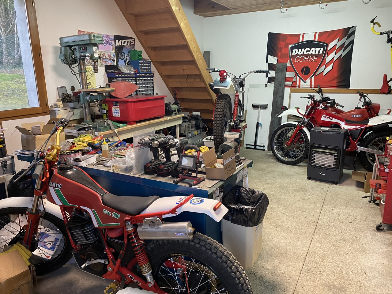

Un atelier qui fait rêver bon nombres d’entre nous 👍
Posté le 08-03-2025, à 08:30
Moi j'ai le contraire , de l'atelier de Thierry...spacieux , clean , bien rangé , lumineux.....on pourrait y dormir a plusieurs a même le sol..
Le mien..pas de place au sol ..faudrait dormir sur les bécanes, dans les vapeurs
d hydrocarbures, une lumière blafarde, un peu de bordel par ci par la, et trop de rabicoins a poussières , pour être nickel....sauf si yavait que 2 bécanes .'😁

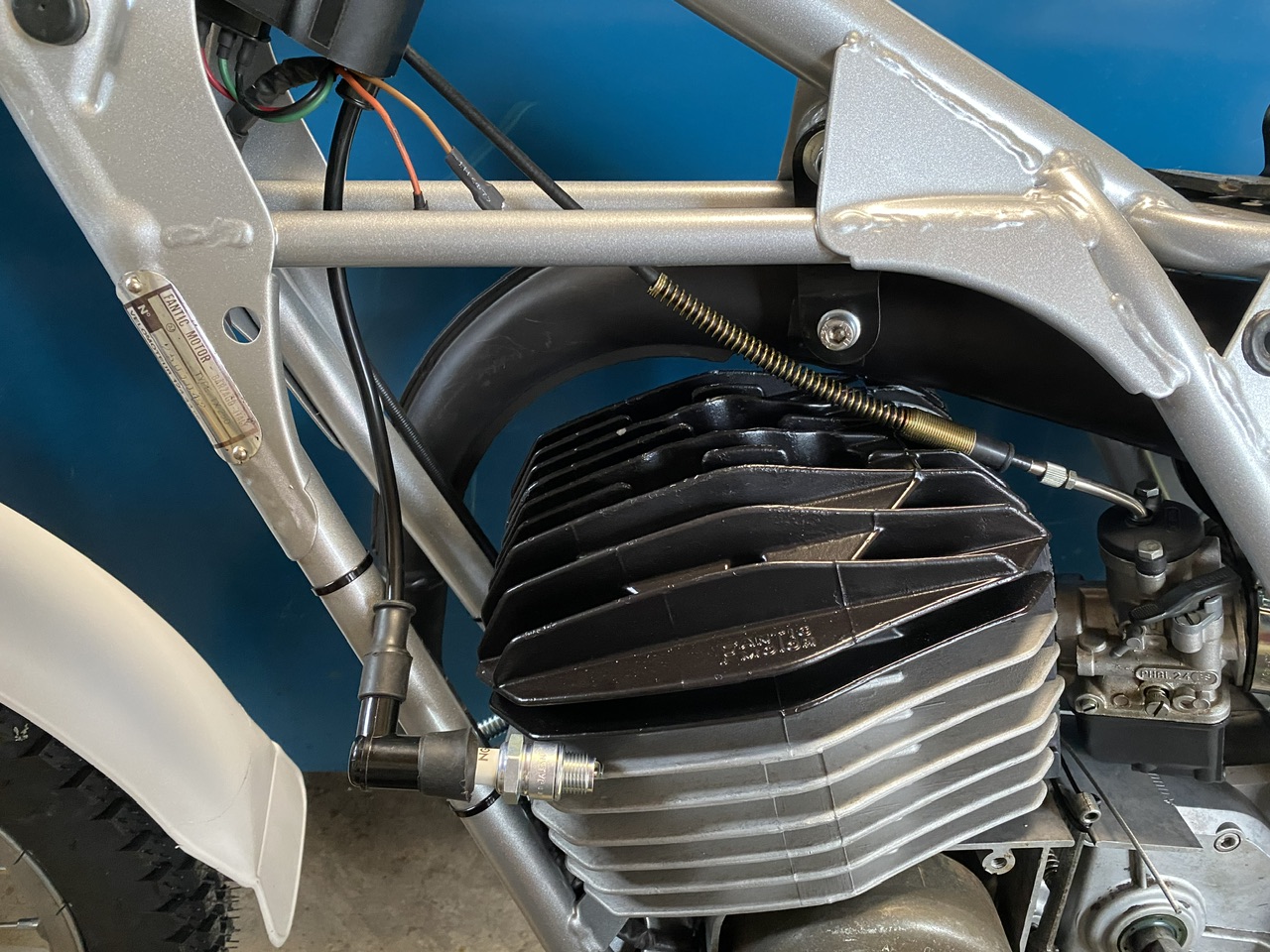

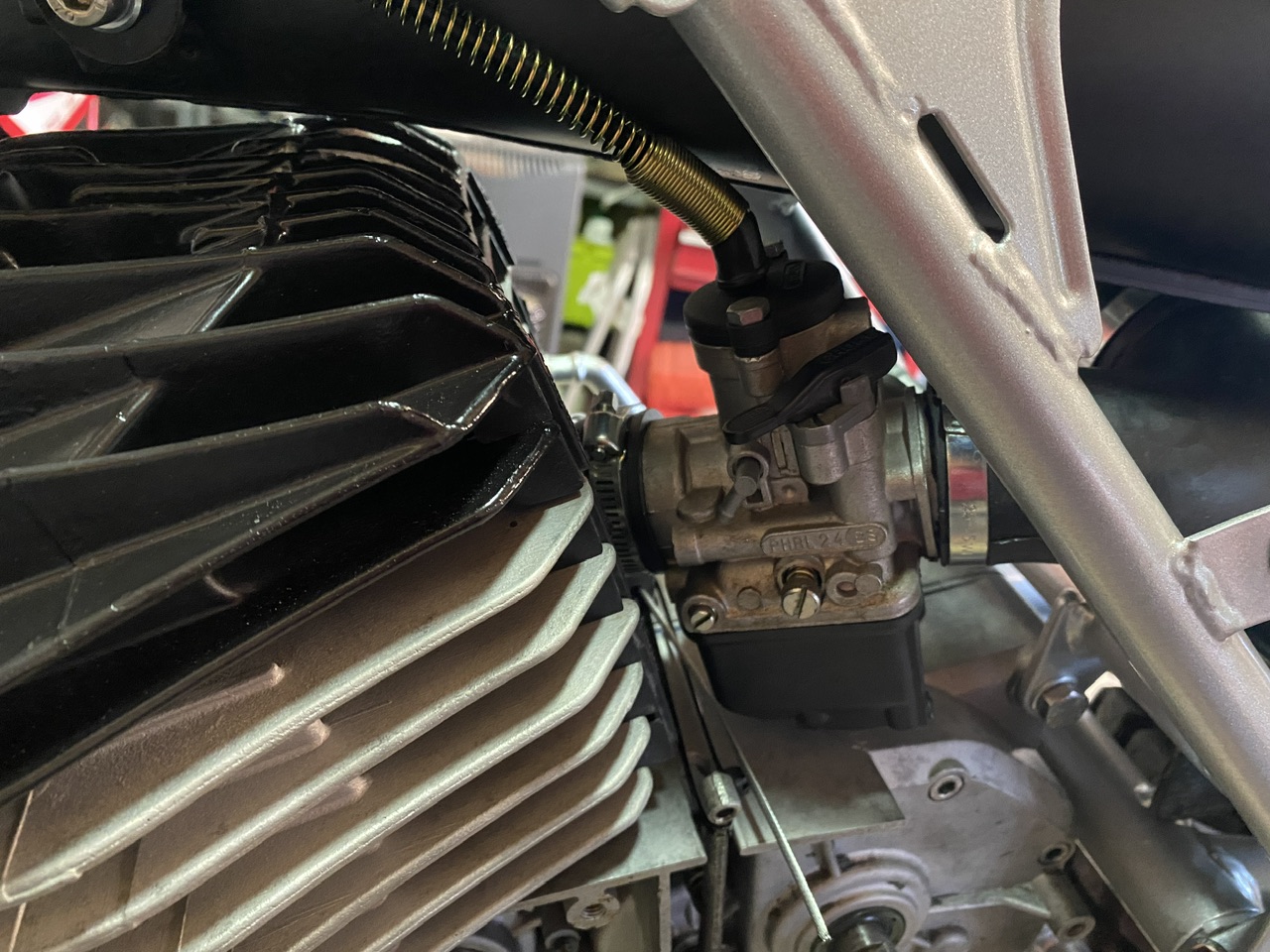

Hier, j’ai dépouillé la 240 Pro , et j’ai remonté le 24 sur la 125 !
Il me restera à mettre les bons gicleurs !

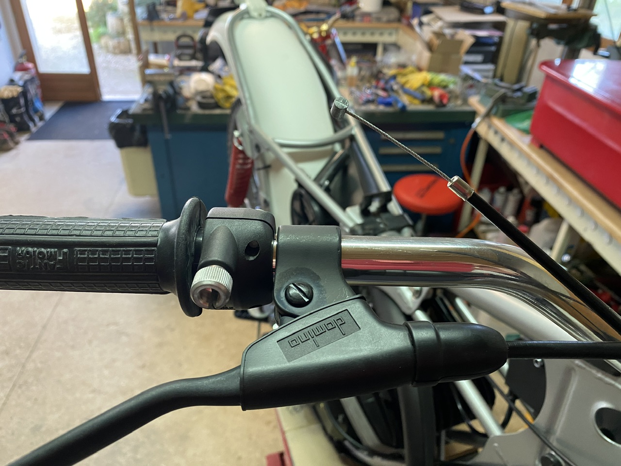

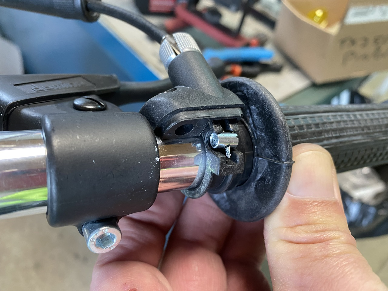

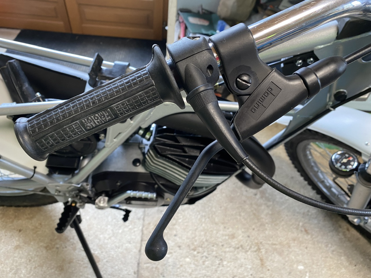

Sinon, mon câble de gaz est bien trop court pour ce type de poignée :
Je vais faire un câble sur-mesure 😁
Posté le 08-03-2025, à 22:20
Le cable qui va bien est en rupture chez Bosisio 😒
Posté le 14-03-2025, à 16:45
Oui je sais, et c’est bien dommage, je n’ai aucune confiance dans ces embouts de câbles vissés !
C’est une source de panne 😬

Ça ne bouge pas , ces petits embouts vissés......faut juste serrer fort '👍

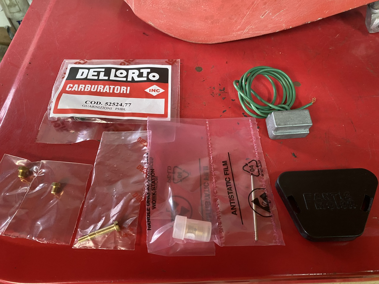

Bon , les affaires reprennent ! La commande de chez Bossisio est arrivée au bout de deux semaines ! On a connu plus rapide…
De quoi refaire le bon setting du carbu, le capteur pour l’allumage et le couvercle de boîte à outils, qui d’ailleurs ne rentrait pas à fond, j’ai échangé avec celui du 200 !

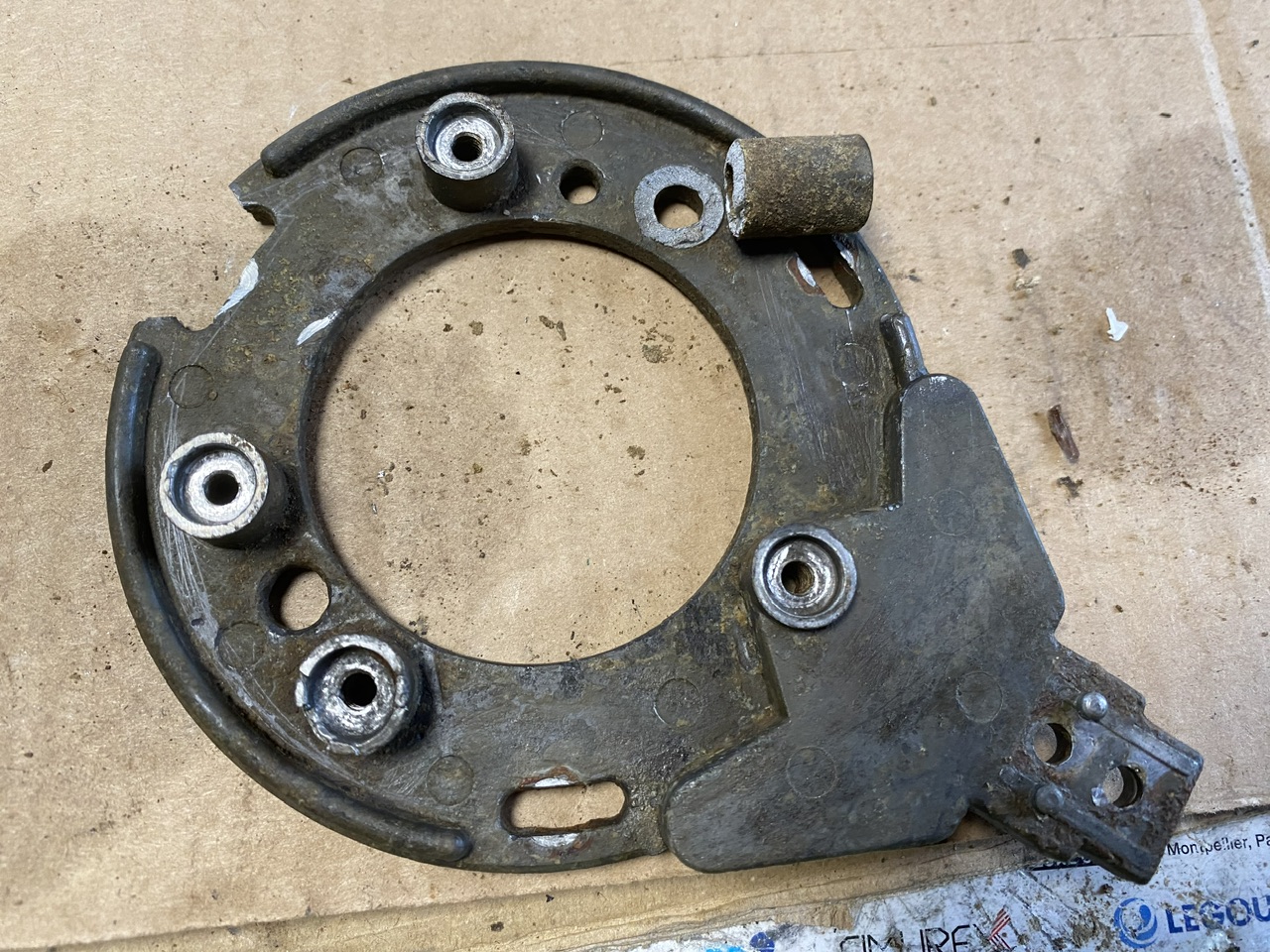

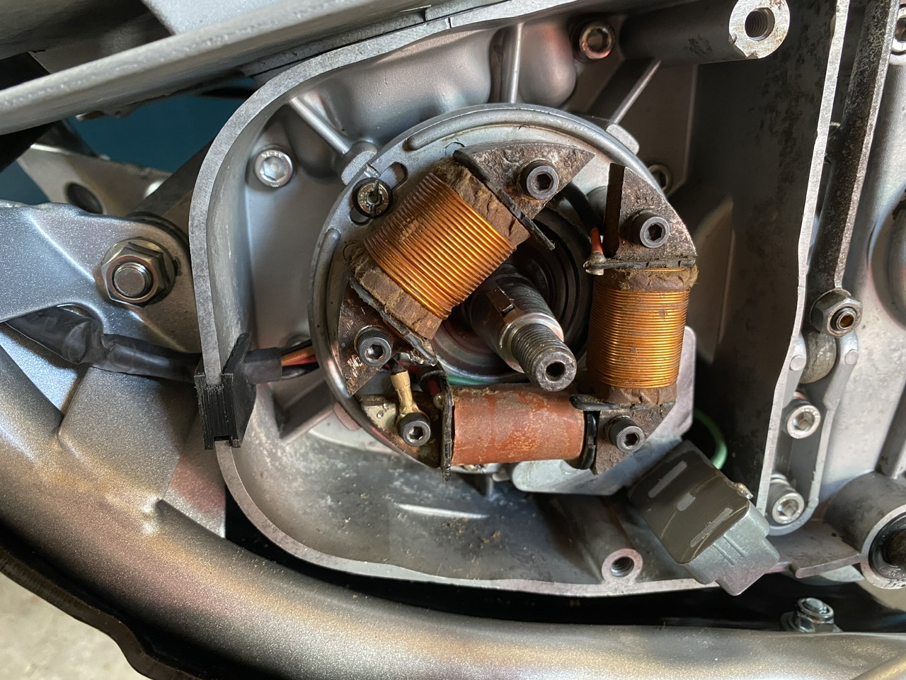

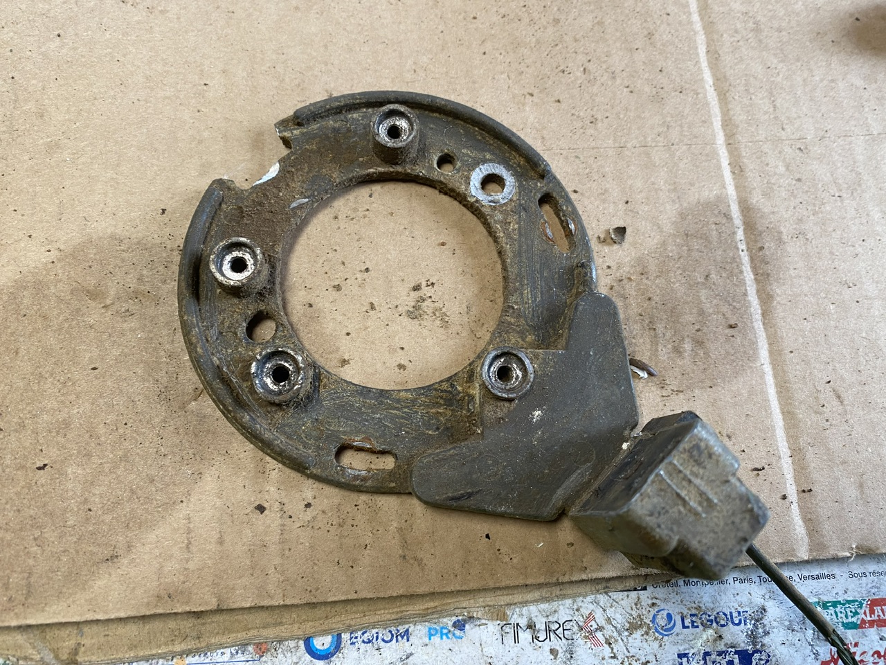

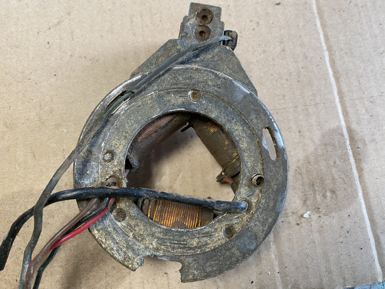

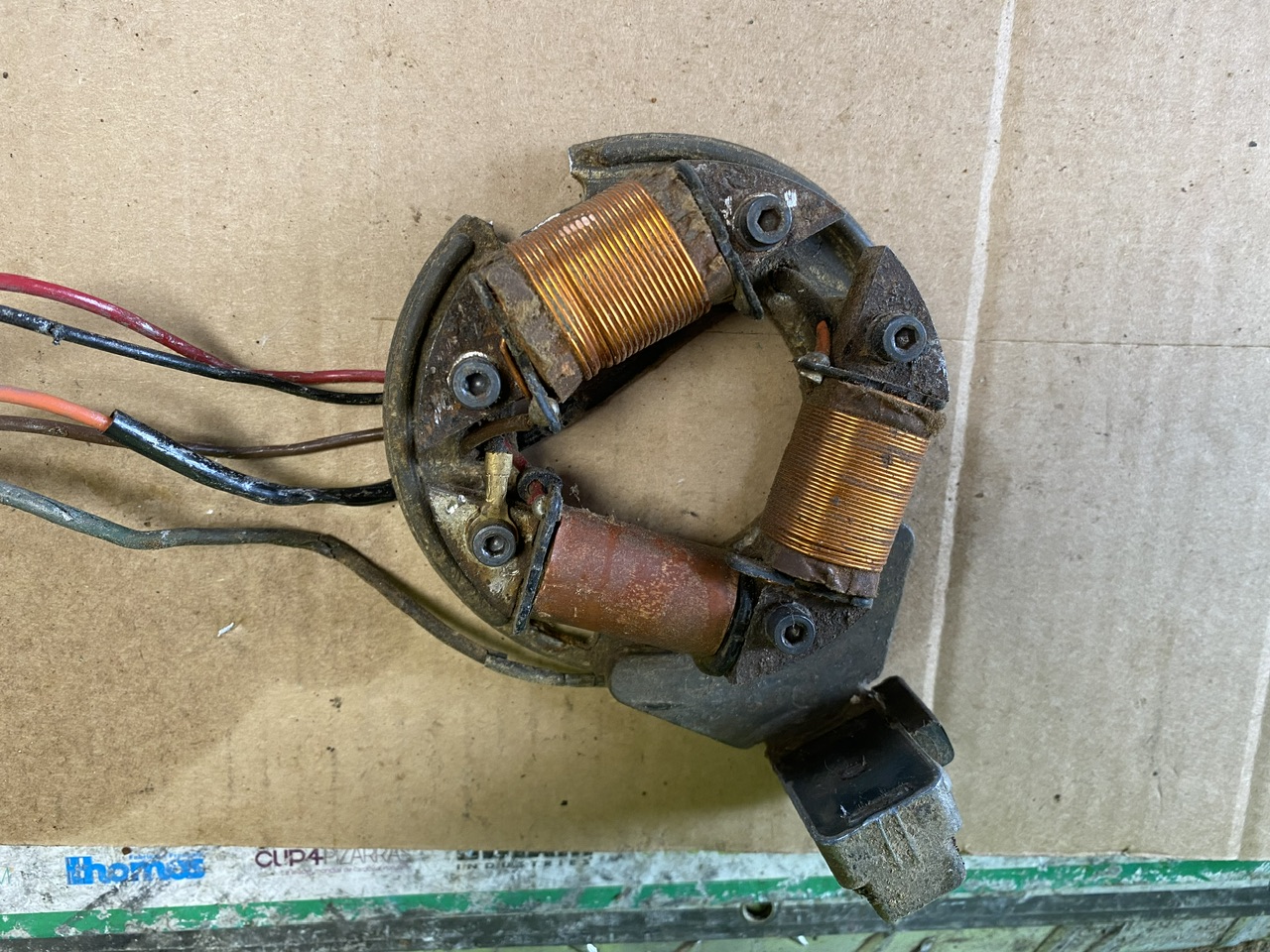

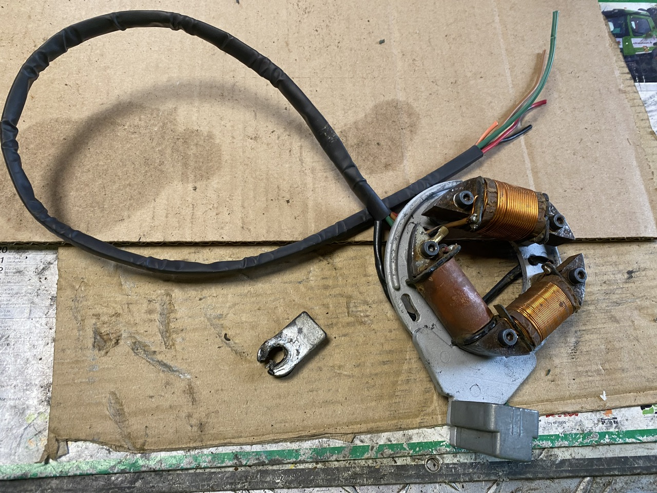

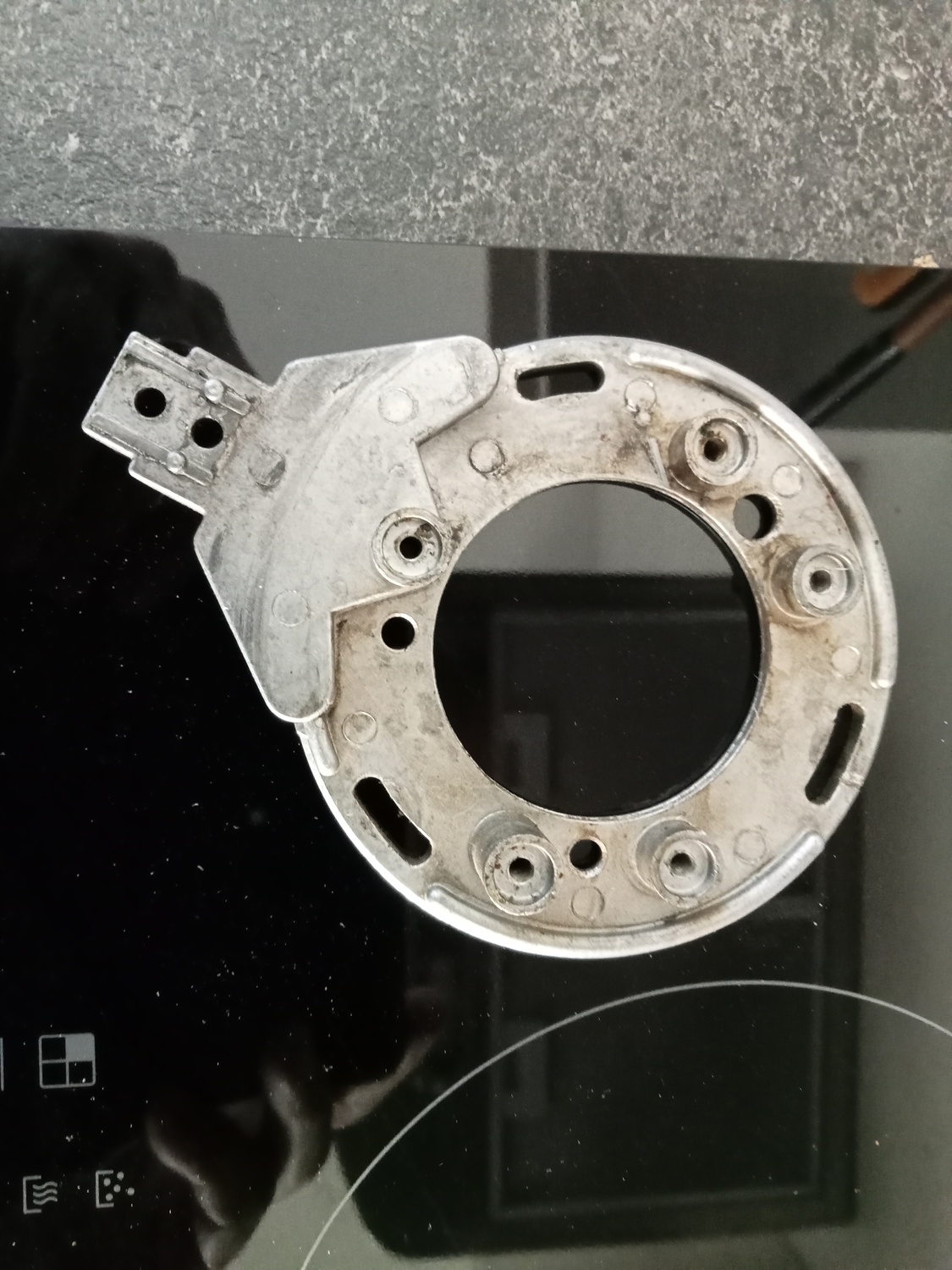

Puis, sauvetage du stator d’allumage, pas joli du tout :
La platine est cassée !
Et aussi au niveau d’une fixation de bobine 😬

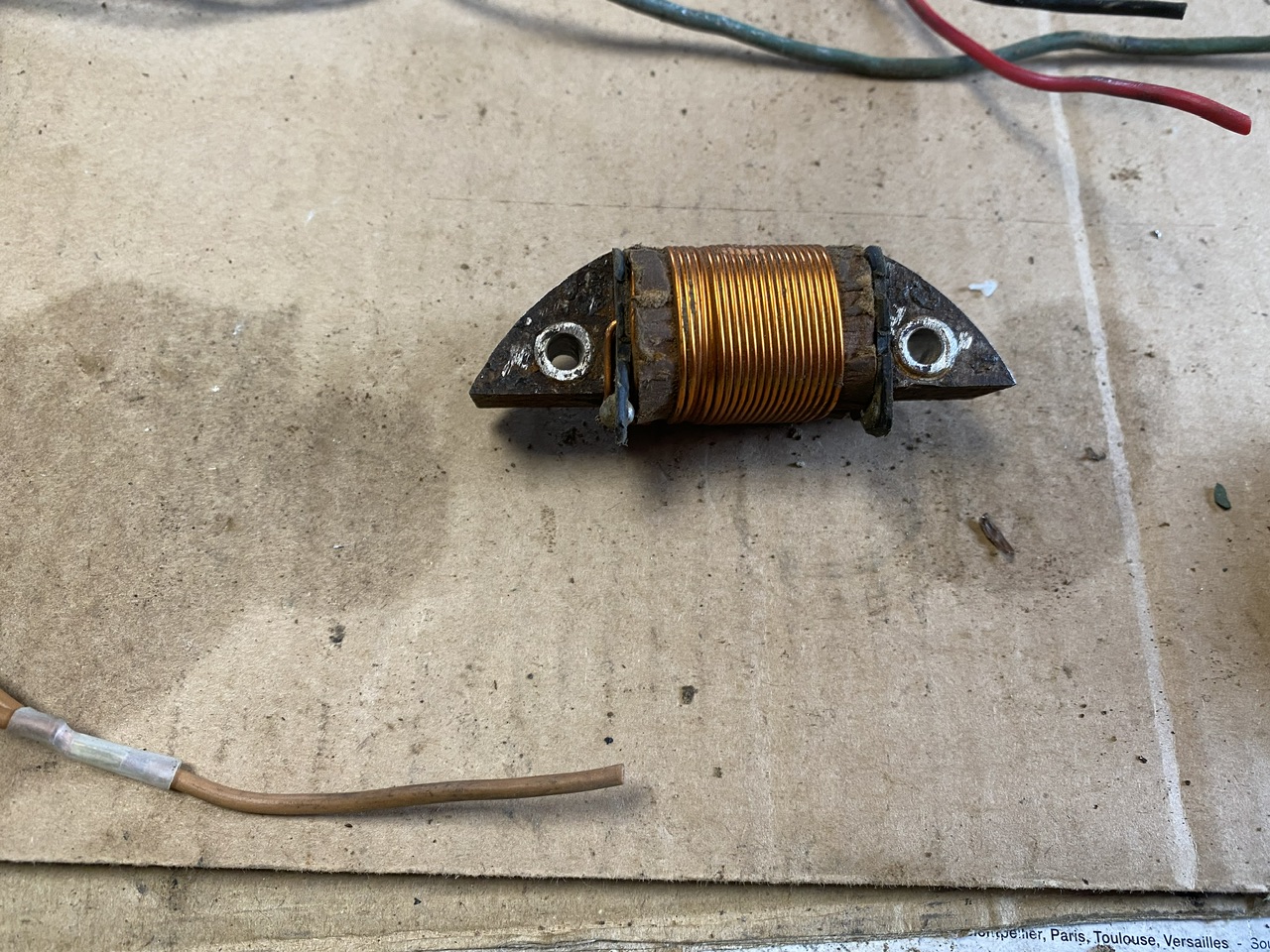

Bien sûr, un fil a cassé au niveau de la soudure sur une bobine !
Remontage avec le capteur neuf !

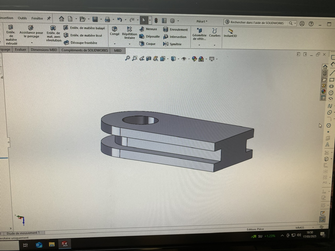

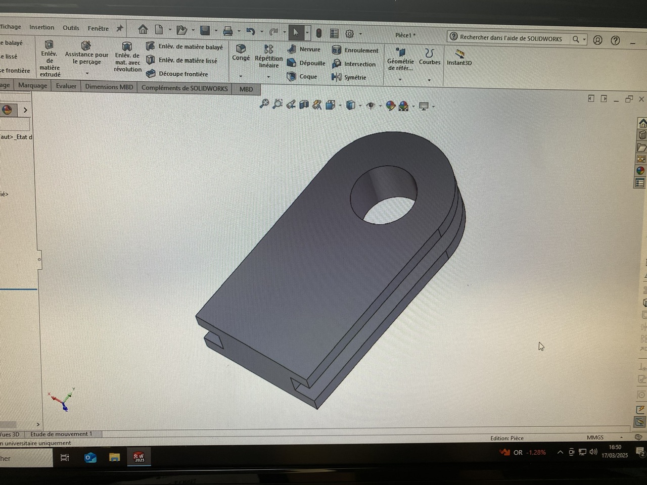

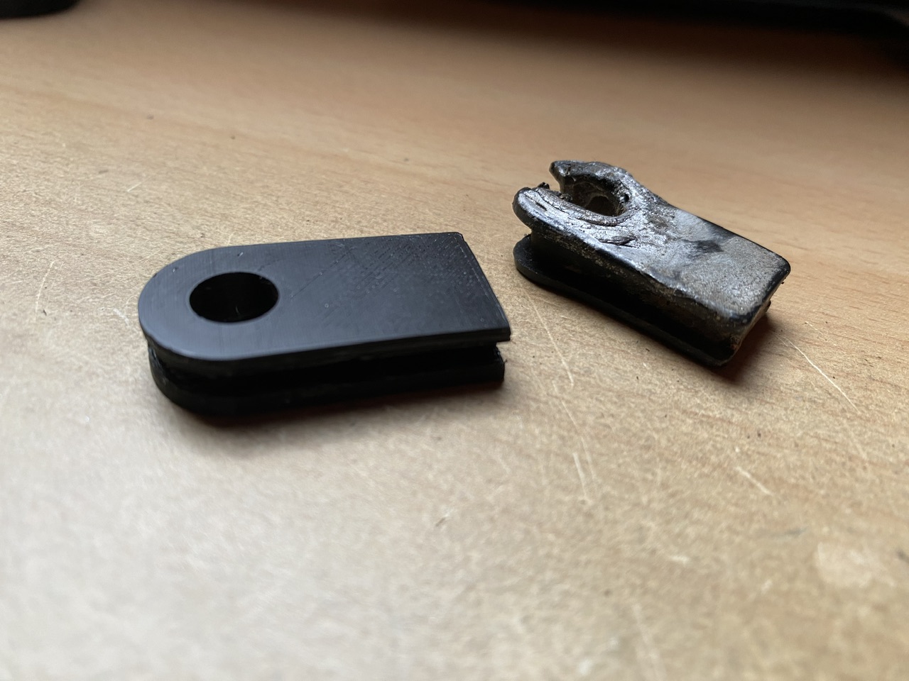

Le passe-fil est mort , mais ce n’est pas un souci 😁
10 minutes pour modéliser et 20 minutes d’impression 3D:

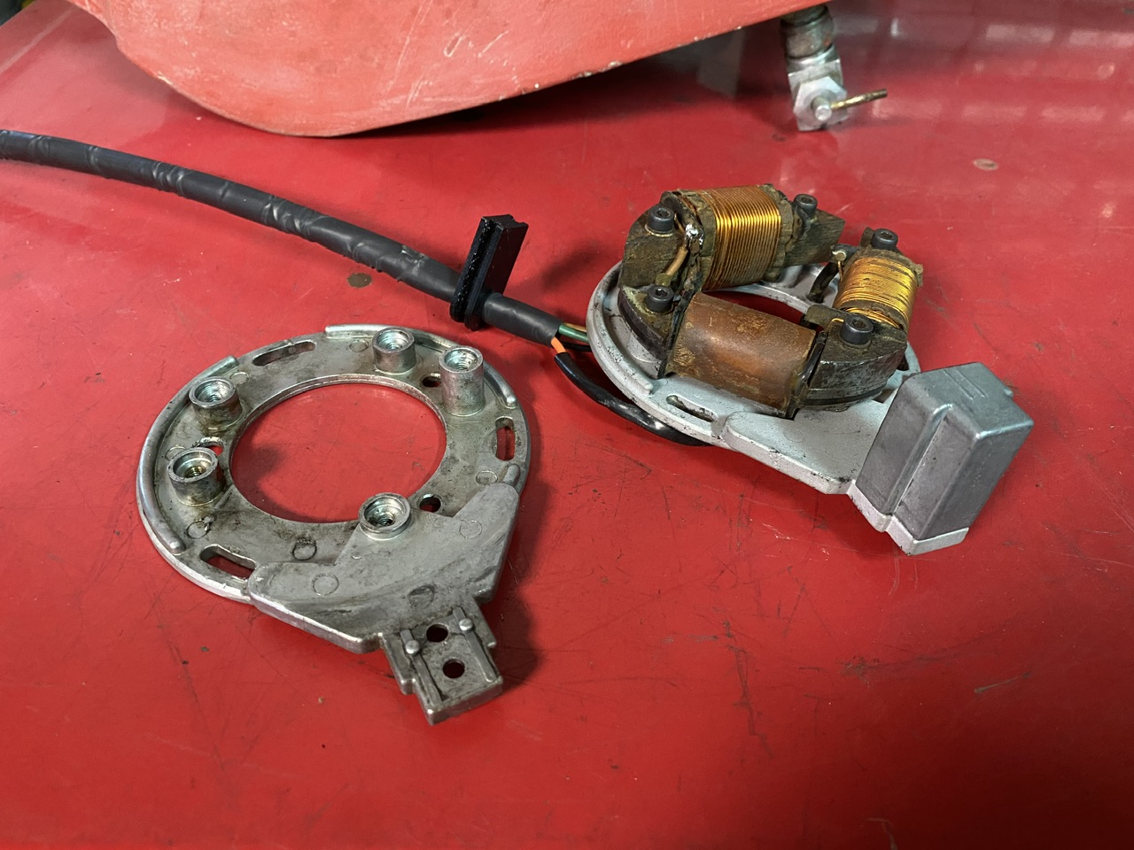

je vais regarder dans mon stock si j'ai une platine pour toi, je te redis ça demain
Posté le 18-03-2025, à 08:28
Merci Yannick 👍
62 ans551551 messages 753753 images
Posté le 18-03-2025, à 09:41
voilà  😉  je savais bien que j'avais ça quelque part  😄  envoi moi par sms  le point mondial relay que tu as choisi près de chez toi  et je te fais partir ça  demain

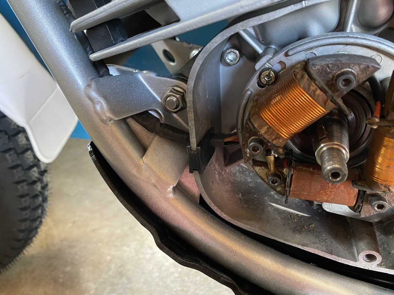

Bon , remontage du stator avec la platine de Yannick :
Passage du faisceau avec le nouveau passe-câble :

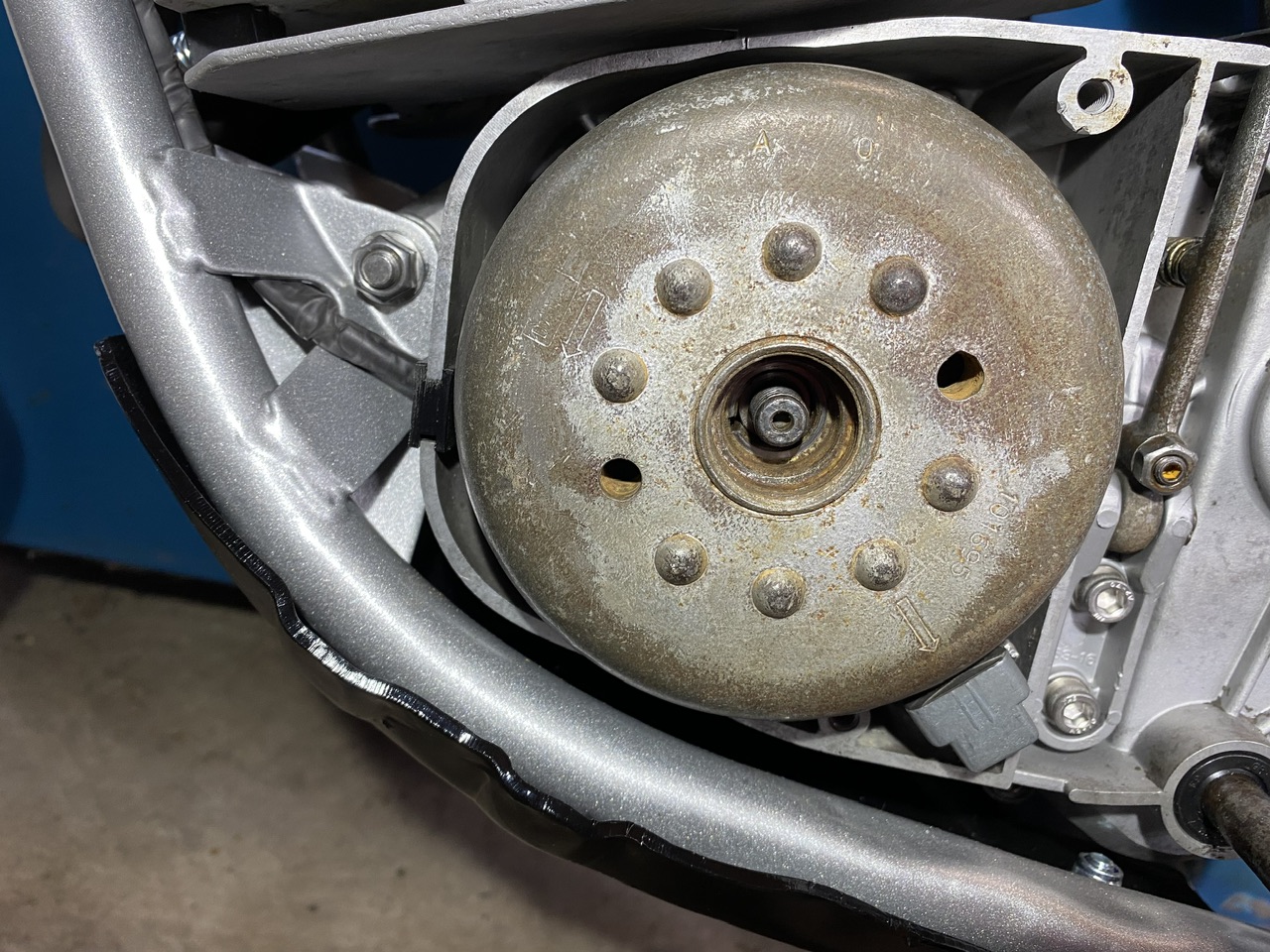

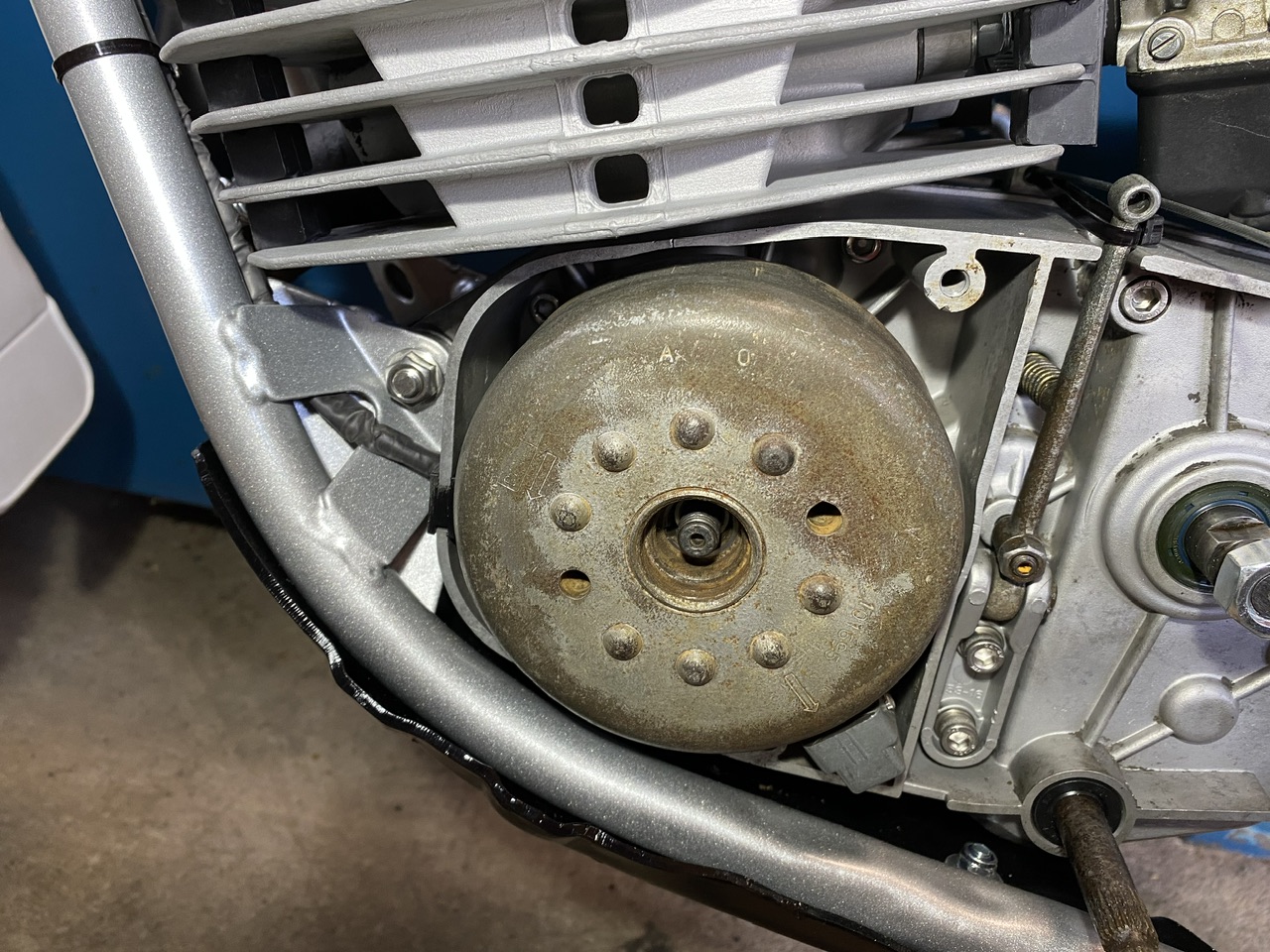

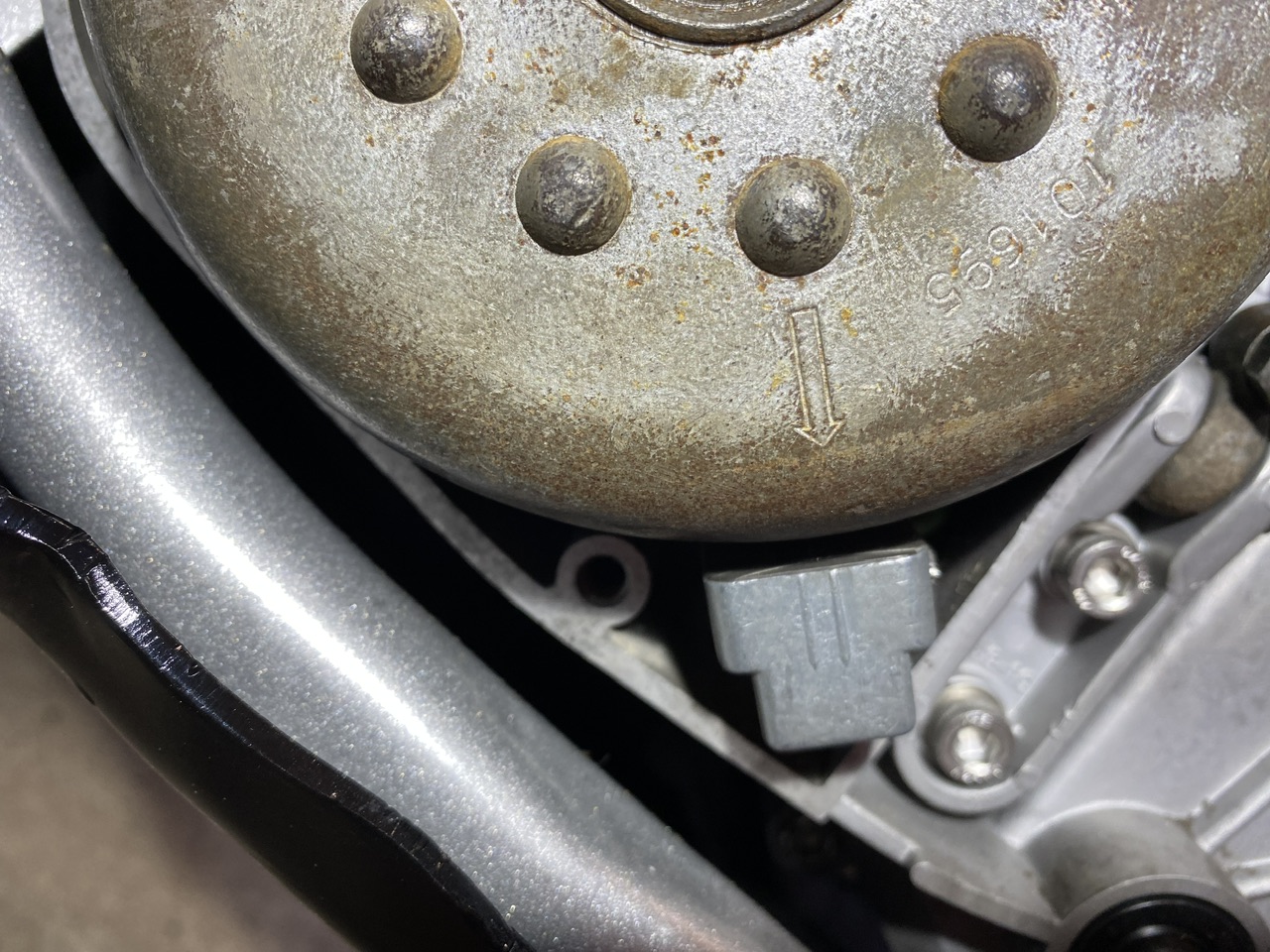

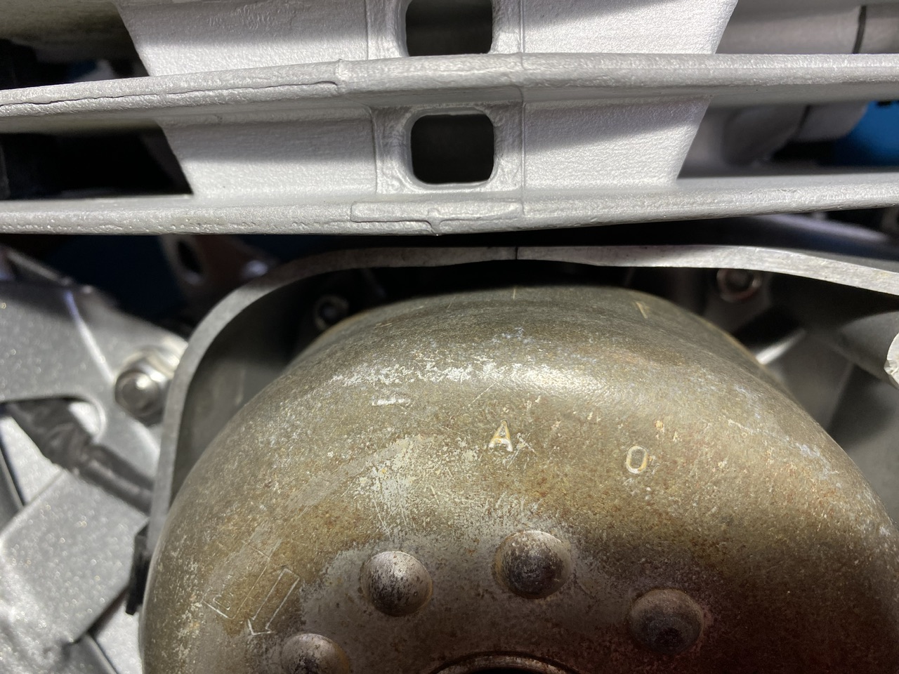

Montage du volant pour contrôler le calage de l’avance :
Volant avec le repère A en face du repère sur le carter :
La flèche doit se situer entre les deux repères du capteur :
J’avais un poil trop d’avance, j’ai ressorti le volant et décaler la platine du stator !

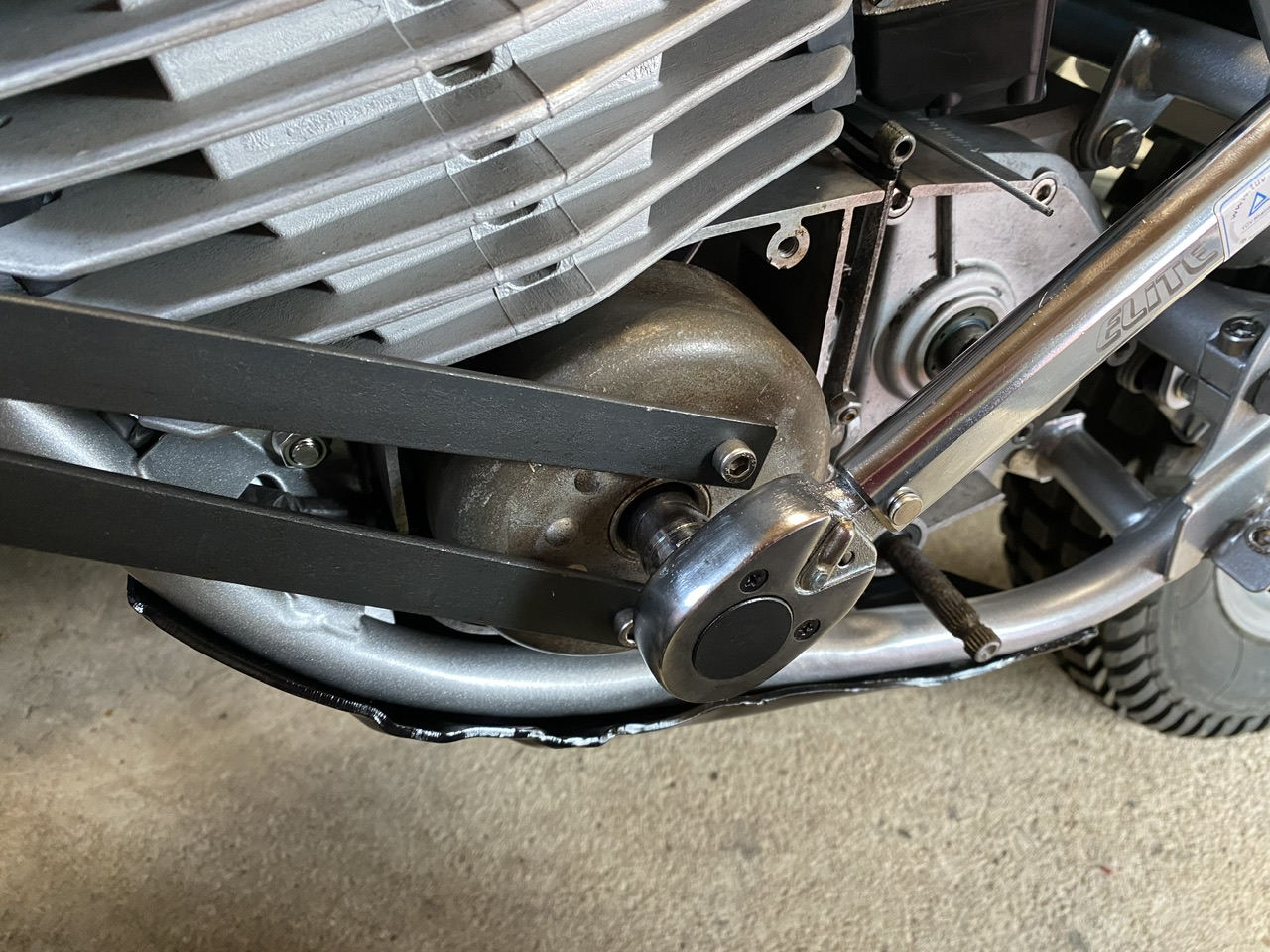

Serrage au couple préconisé avec un outil maison pour immobiliser le volant :

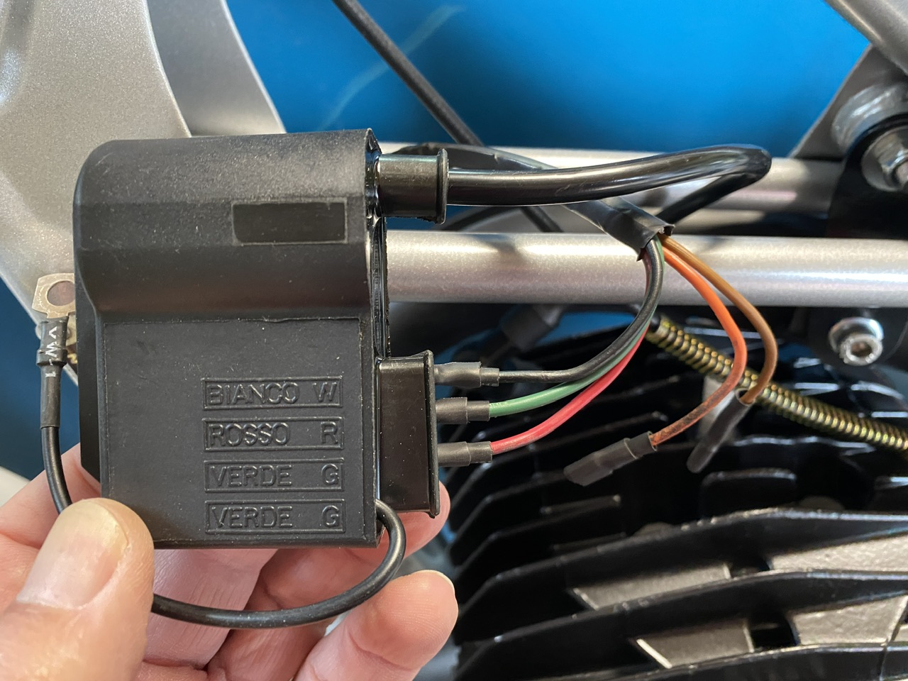

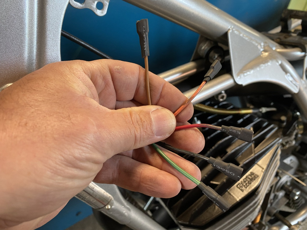

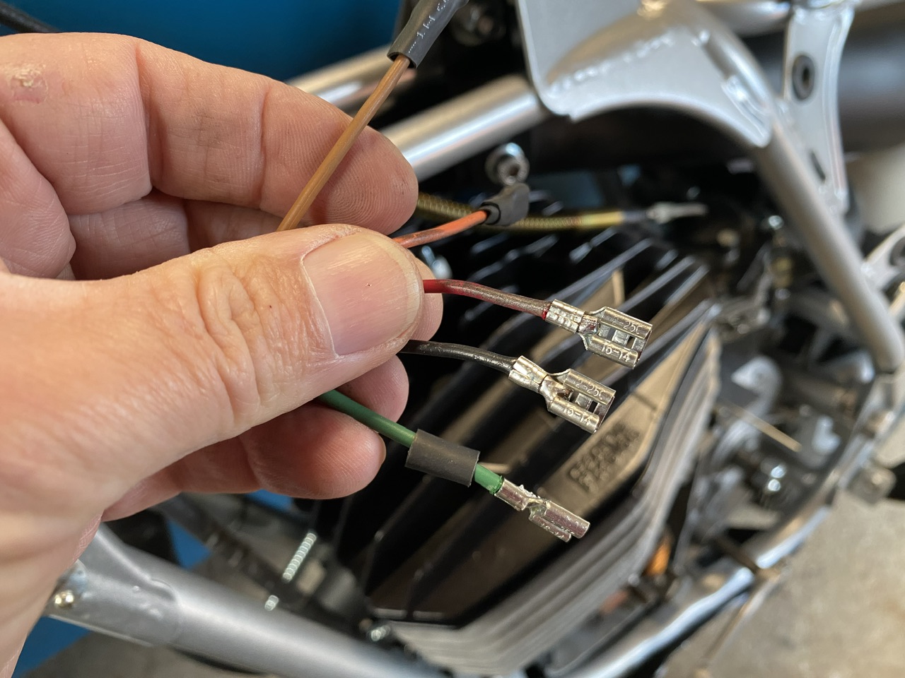

Toutes les cosses du faisceau soudées à l’etain et isolées :
Peinture enlevée pour avoir une bonne masse :

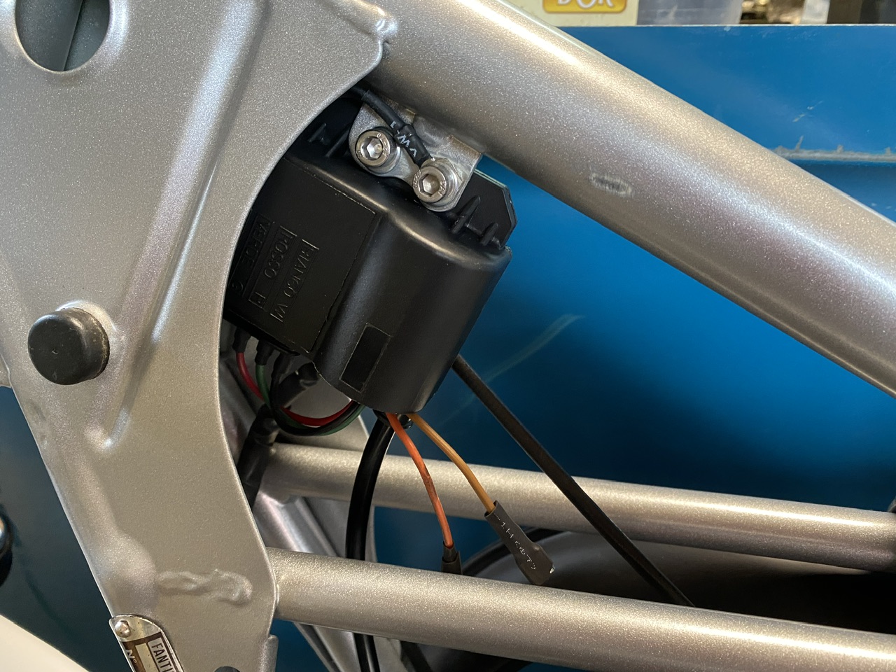

Et branchement d’un CDI type Ducati à la place de la bobine ronde du Dansi ;
J’ai une étincelle faiblarde, on verra ultérieurement si ça veut démarrer 😬

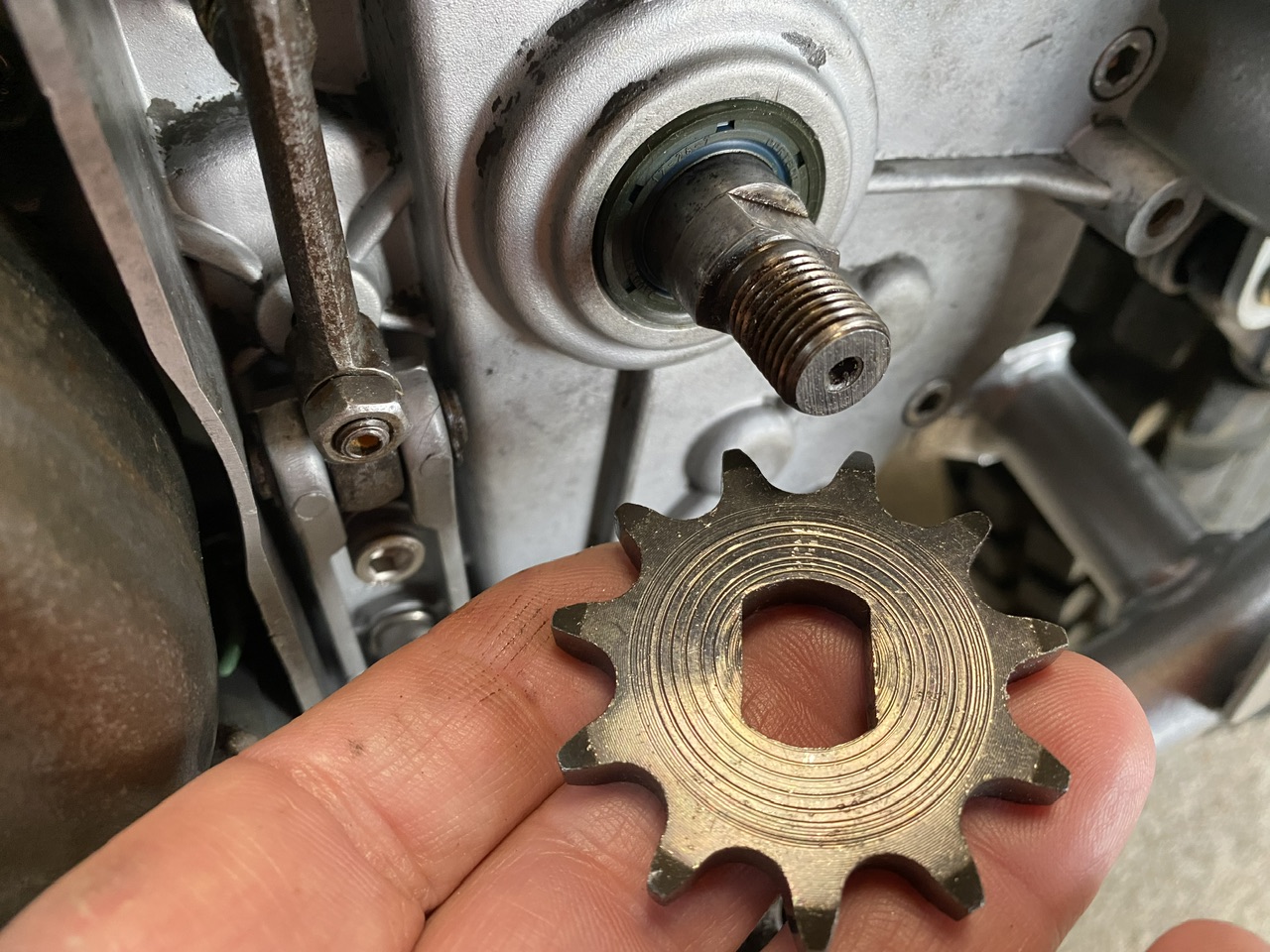

Et la poisse continue, le pignon de sortie de boîte, pourtant commandé chez Bosisio, ne veut pas rentrer sur l’arbre de boîte 😩😩😩
J’ai bien essayer de mettre un coup de lime pour gagner un peu, mais l’acier traité , c’est coriace 😬
