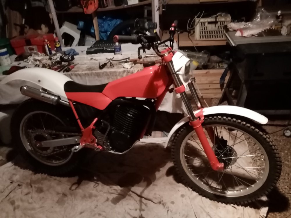

Posté le 03-03-2022, à 18:53
Elle est remontée. Reste les autocollants.
Et à regarder le faisceau électrique. Pas d étincelles à la bougie. J ai voulu simplifier au maximum. Mais j ai merdu.

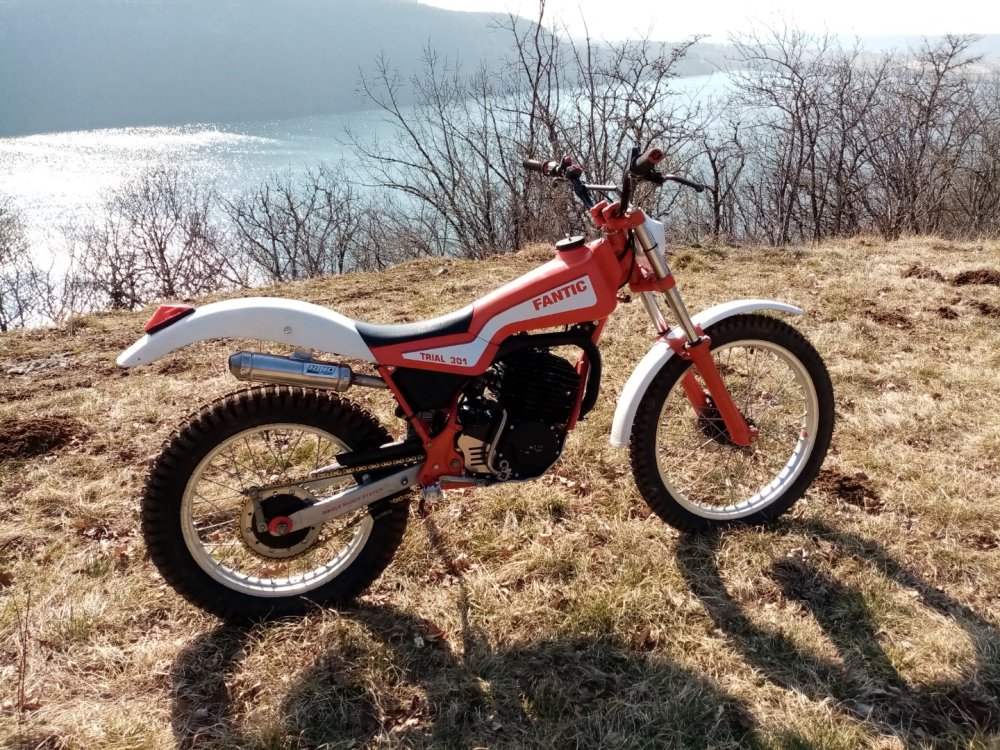

Posté le 04-03-2022, à 20:15
Première sortie sous le soleil.
Pour mes premiers tours de roues en Fantic je suis Agréablement surpris. Elle est maniable, elle a du coffre, de la motricité.
À part la peinture je suis content de mon travail et d avoir choisi cette moto. Quelques petits réglages et Vavavroum.  😂

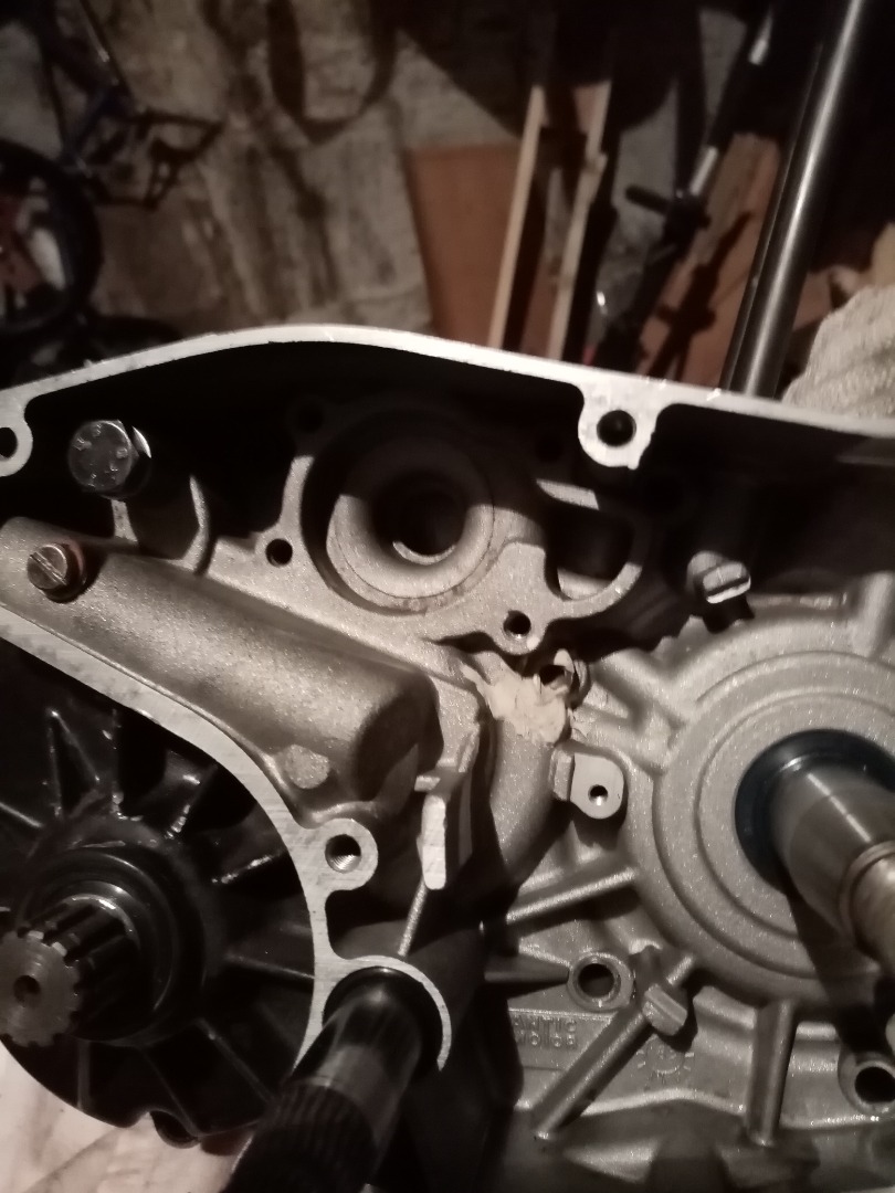

Posté le 23-03-2022, à 19:03
Bonjour à tous.
Premier demontage d un bas moteur.
Je rigole pas  :cry:.
Dans le carter allumage il y a cette pâte blanche à droite du vilebrequin. Ça cache quelque chose, y a t il un vis.
Qu est ce que c est svp.
Bonne soirée
Bonnes zones à tous.
Moto(s) : fantic 301 1986
Posté le 23-03-2022, à 19:37
On voit pas bien sans la photo  :D
Posté le 23-03-2022, à 20:24
Bonjour Thierry  71.
Encore un caprice du portable.
J espère qu avec la tablette ça va  fonctionner.
Et c est à  gauche  du vilebrequin.
Fantic 301 de 1986
Bonne soirée
Posté le 23-03-2022, à 21:33
Bonsoir Thierry
Quand tu parles de pâte blanche, c'est ce que l'on distingue à peu près  au milieu de la photo (entre les trois axes ) 🤔  si çest ça on dirait un mastic, une soudure à froid ...
