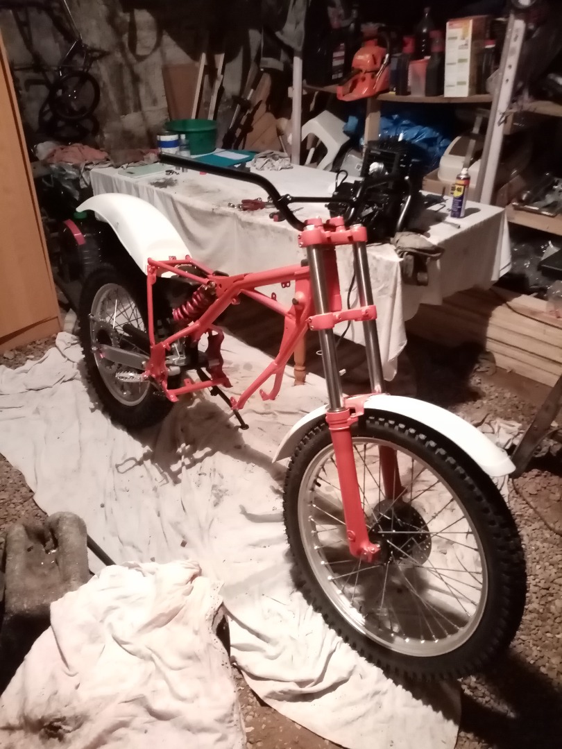

le remontage est parti et le cerveau se met à bosser !!! ca fume !!! :/  :/  :/
J'ai le disque de frein abimé et il pèse un max.
vu qu'il est introuvable peut-on le remplacé par une autre marque ou autre chose  ???
merci et bon week end  😎
Bonnes zones à tous.
Moto(s) : fantic 301 1986
Posté le 05-02-2022, à 20:18
Tu peux acheter le dernier disque de Thierry AMIEL.....mais c'est pzs sur que ça soit efficace.. '😁
Perso..'je sais pas....faut regarder sur le net les dimensions disponibles d'autres trial.. Diamètre, épaisseur, perçage...entraxs.'..voir s'il est possible d adapter.....mais c'est très long là recherche......ca sera plus rapide d'en racheter un d'occase..d  origine....ensuite .tu peux le percer de multiples trous....pour l'allèger... 👍

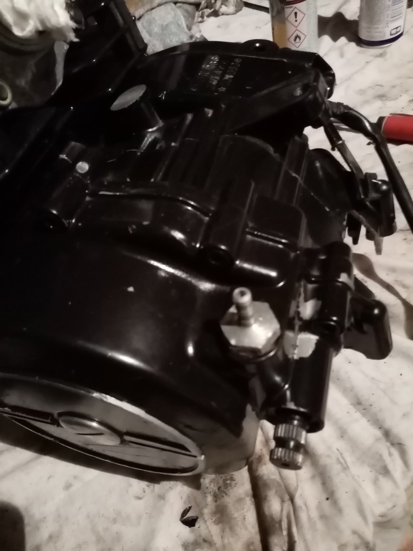

Bonjour à tous.

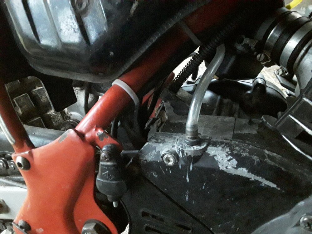

Pouvez vous me dire svp à quoi sert ce trou  sur l arrière droit du moteur. Merci
Bonne journée
Fantic 301 de 1986
Posté le 16-02-2022, à 17:51
Fantic 301 de 1986
Mise a l'air libre
Posté le 16-02-2022, à 17:55
Merci Chris.
J en ai déjà une de l autre côté.
Il me manque un embout donc de ce côté ?
Posté le 16-02-2022, à 19:21
Oui il te manque l’embout !
Il va falloir bricoler, çà ne se trouve pas !

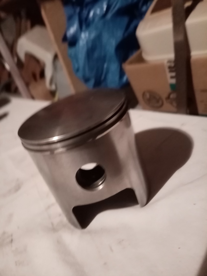

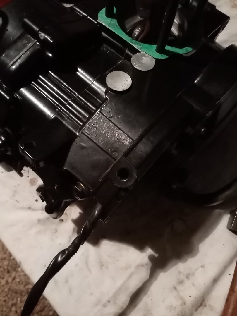

Je vois que ton moteur est ouvert !
Tu as mesuré le diamètre de ton piston ?
72,5 ou 74 mm ?
Posté le 16-02-2022, à 19:29
Logiquement c'est un 74mm
Posté le 16-02-2022, à 19:34
Oui tu as vu comme moi !
C’est pour ça que je demande  :D
Çà pourrait expliquer pourquoi elle n’avait pas de CG …

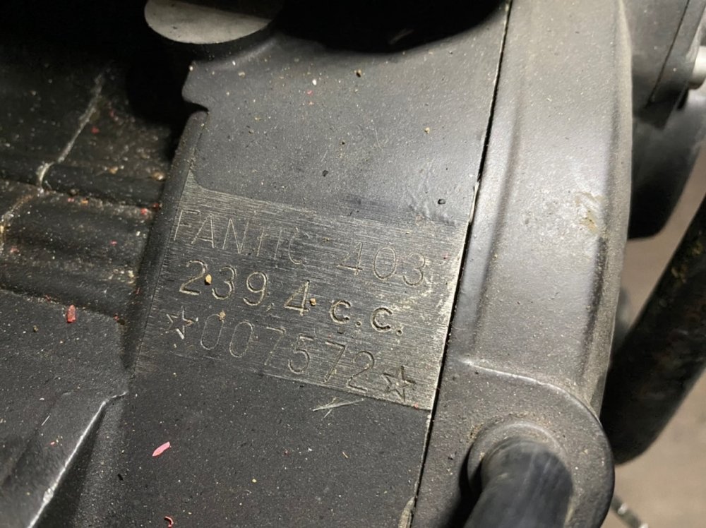

Sur ta photo, il y’a la cylindrée de ton moteur !
Regarde le mien :
Fantic 301 de 1986
Les modèles vendus en France étaient abaissés en cylindrée à 239 cm3 pour cause de TVA luxe à 33 % au dessus de 240 !
Donc ta moto n’est pas un modèle qui a été vendu en France ! Ce qui peut expliquer qu’elle n’avait pas de carte grise !

Le bouchon de remplissage d huile de boîte et muni d une mise à l air. N ayant jamais vu ça je me demande quel est l utilité. Savez-vous ?
Merci et bon week-end
Fantic 301 de 1986
Posté le 25-02-2022, à 13:06
Compression dû à l'échauffement de l'huile de boite. Si tu bouches, c'est ton spi de vilebrequin qui va faire soupape...  et ton piston sera bien graissé  :D
