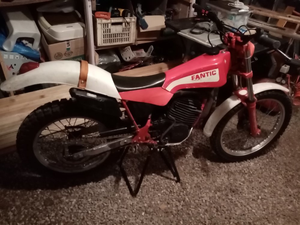

Bonjour et meilleurs vœux pour cette nouvelle année.
Je viens d acquérir une 301 que je restaure mais de quelle série est elle ?
Sur le carter moteur rond rouge Fm 403.
Sur le cadre Fm 266. Sur le silencieux il y a Fm 403 incrusté plus une petite plaque rivetee Fm 266. Sur le boîtier de filtre à air une petite plaque rivetee Fm 266. Quel série ?
Avez vous des vues éclatée svp.
Merci
Bonne journée

Posté le 02-01-2022, à 10:44
Bonjour Thierry. La couleur du Prog1 est majoritairement rouge. Le maitre cylindre de frein est au guidon sur la Prog1 et derrière le phare sur la Prog2.
Posté le 02-01-2022, à 10:56
Bonjour Chris.
Merci pour ta réponse.
Le maître cylindre est au guidon.  Prog 1 donc.

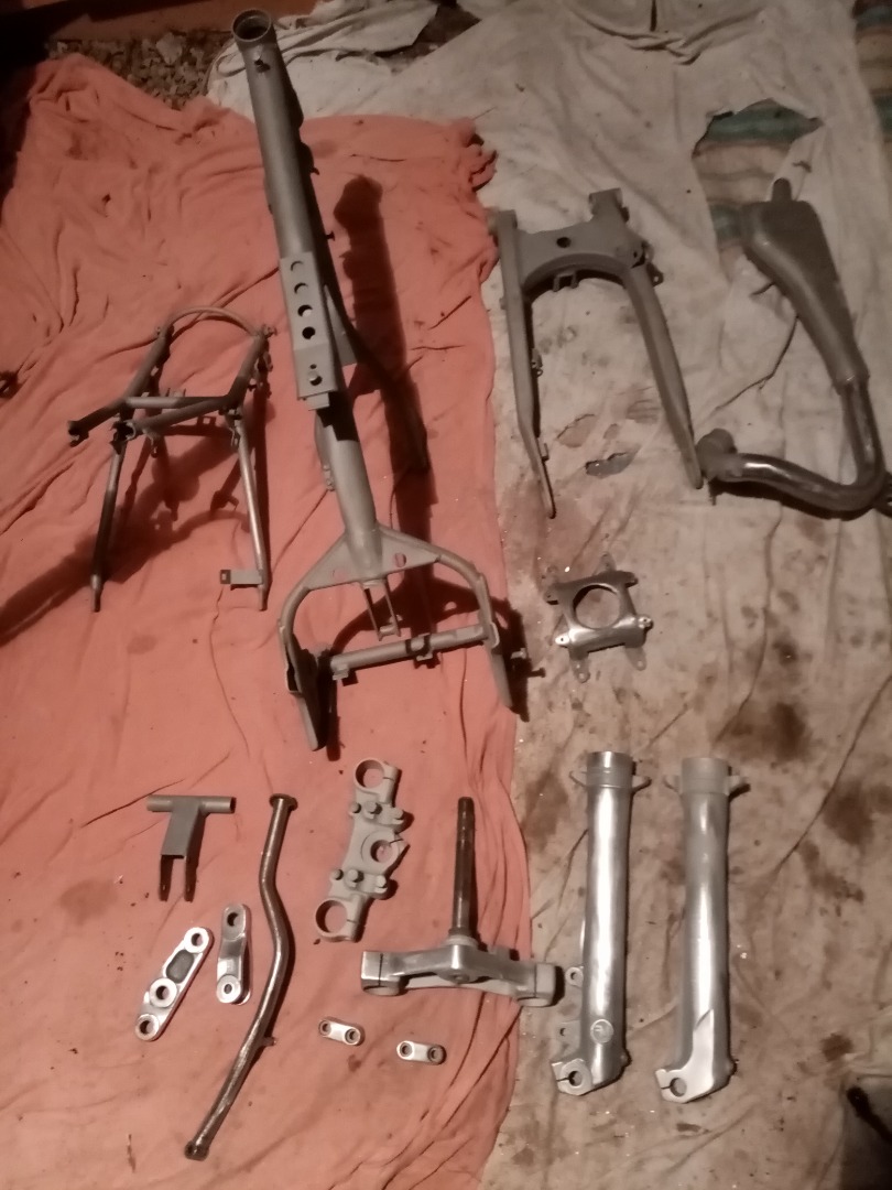

Posté le 07-01-2022, à 19:56
Bonsoir à tous.
Hier c était sablage . Et aujourd hui 5 heures de ponçage. Et il  en reste  :/
Fantic 301 de 1986
Bonne soirée

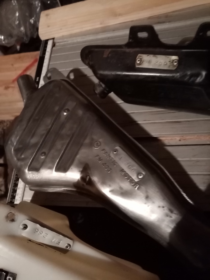

Posté le 14-01-2022, à 13:10
Bonjour à tous.
Sur l échappement, le silencieux et la boîte du filtre à air il y a ces petites plaques inscrites Fm 266 alors qu il est gravé FM403 sur l échappement. Est ce normal ?
Bonne journée

Posté le 14-01-2022, à 13:50
Oui, normal. Autant le type 403 correspond surtout à une cylindrée de 239 ou 249, autant le fm266 est attribué uniquement au 301, Prog1 ou 2.
Posté le 14-01-2022, à 15:51
Merci Chris.
Je pensais à un truc bidouiller.
Ça me rassure.

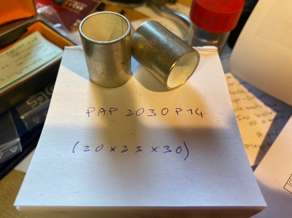

Posté le 05-02-2022, à 09:14
Bonjour à tous.
La carte grise va arrivée   😀
Début de remontage.
Pouvez-vous me dire comment s appel les "bagues" du bras oscillant et où les trouver svp.
Bon week-end

Posté le 05-02-2022, à 09:34
Chez 123 roulement, tu cherches dans les bagues lisses ;

Merci Thierry 71.
Je commande de suite car j ai un peu de jeu une fois remonter.
