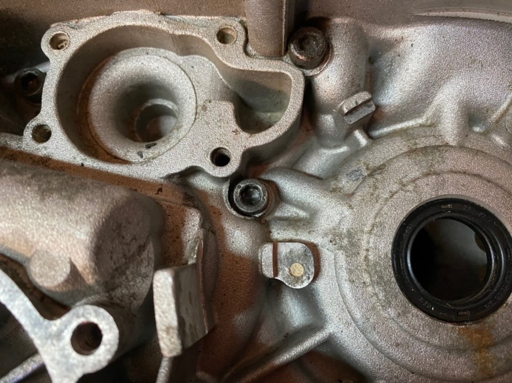

On dirait qu il y a un vis la dessous.
Y en a t il vraiment un  qu il faudra enlever pour ouvrir le moteur. Sinon peut on y laisser comme ça.
Merci
Bonne journée
Bonnes zones à tous.
Moto(s) : fantic 301 1986
Posté le 24-03-2022, à 10:19
Oui il y’a bien une vis qu’il faut enlever :
Fantic 301 de 1986
N’oublie pas aussi celle derrière le levier d’embrayage !

Posté le 24-03-2022, à 14:08
Super... tu as eu la réponse d'un connaisseur    😀
Perso je me demande bien pourquoi il y a eu ce mastic par dessus... curieux non 🤔
LP
Posté le 24-03-2022, à 15:24
Sûrement un ancien proprio qui faisait faire du placo dans son atelier, et il y’a eu une giclette de MAP  :D
Posté le 24-03-2022, à 19:10
C'est sûrement comme le moteur ktm, que je remonte tranquillement....
Il y avait du sintofer blanc, en bas, côté bo, en liaison des carters de boîte...
Me suis dit mince, doit y avoir une fêlure..
En fait, non....l'ancien propriétaire, au remontage des carters, à réutiliser le joint, qui s'était vrillé à cet endroit...
Devait y avoir un goutte à goutte qui l'a agacer, et il a mis un pâté de sintofer, pour masquer la fuite...😁......et oui....on en voit des trucs zarbis desfois !  :)

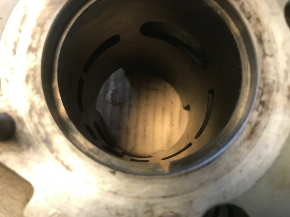

Chris et Thierry 71. Mon piston fait 74 MM de diamètre. Ce qui veut dire que c est quelle cylindrée alors !
Bon week-end à tous
Posté le 26-03-2022, à 11:39
249.4cc

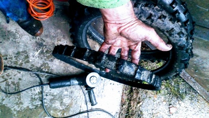

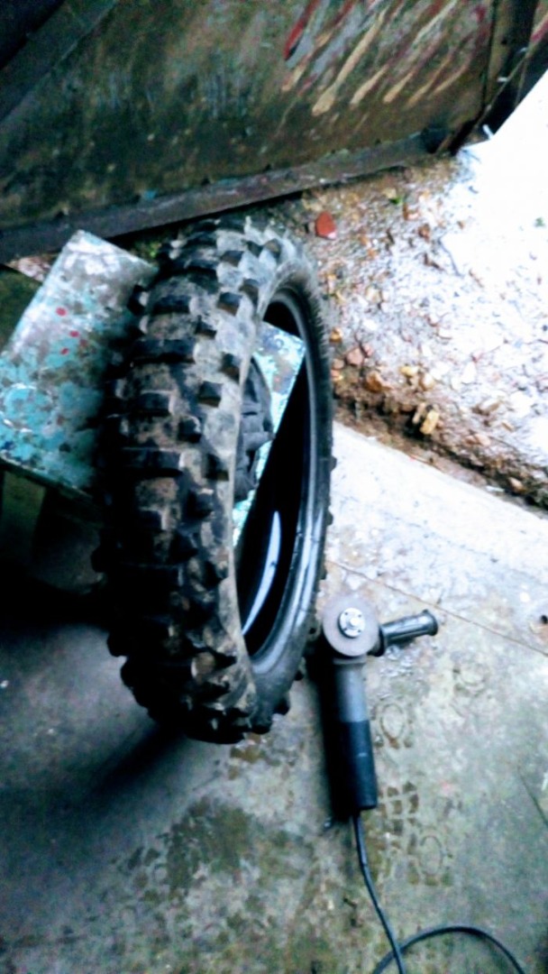

Salut, une lanière, dans 1 pneu cross...çà fait très bien l affaire....si ça t'intéresse..je te donne le lien en MP.. de sa réalisation...car de mémoire...çà doit être sur un post d'un autre forum '.
Posté le 06-04-2022, à 09:39
Slt beubeugne steph.
Merci pour l info.
Je dois justement changer de pneu sur une routière.
Bonne journée.

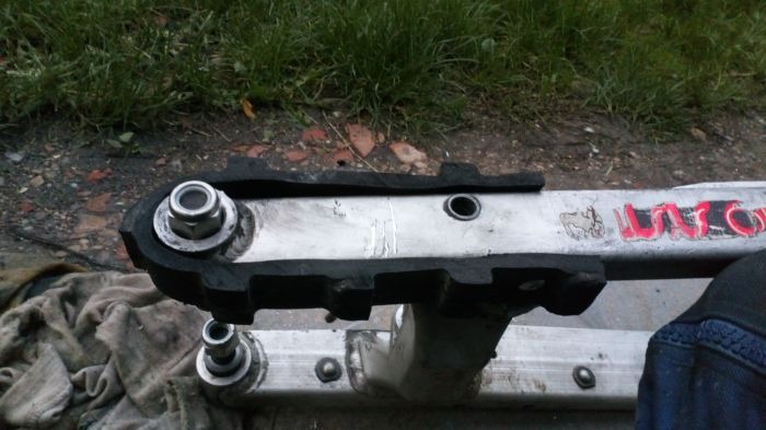

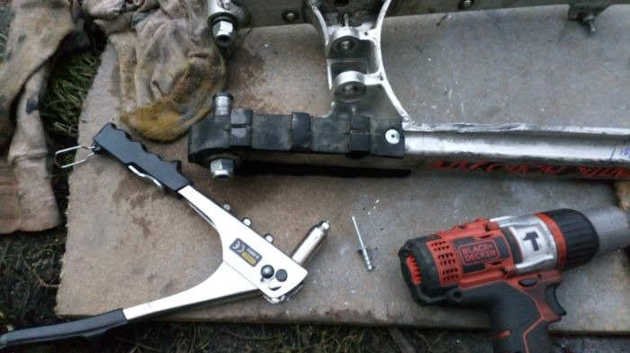

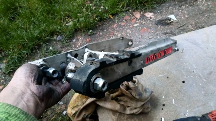

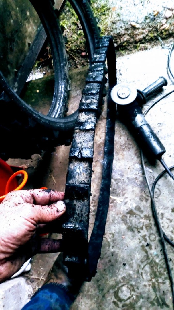

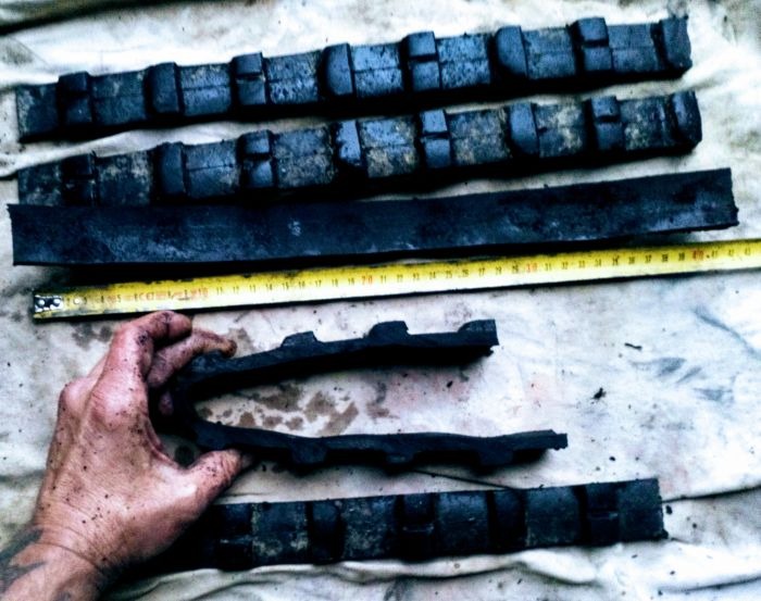

Posté le 06-04-2022, à 10:52
Mon système D...à 2 balles..
Pneu  crampons, c'est mieux... Grosse épaisseur...des années de roulage..
Fixation à l'arrière, avec rivets, longs,  tête enfoncé,, dans la partie creuse, entre 2 crampons..
Ya le mètre sur 1 photo., pour 1 longueur standard
TIENS....VLA LES PHOTOS . 👍

Posté le 06-04-2022, à 11:21
Génial.
Je te remercie.
Y a plus qu à trouvé un pneu cross.
