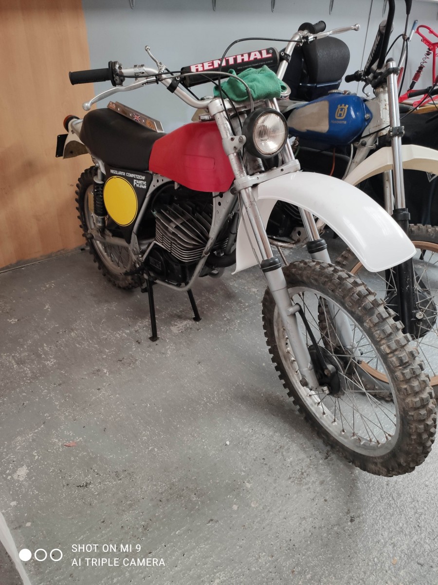

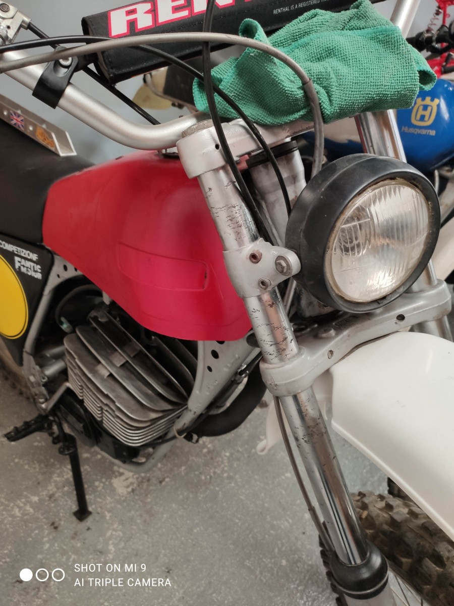

je suis Salvatore, je suis âgé de 61 ans et j'habite en Essonne. Je suis tombé amoureux d'un Caballero 125 RC en 1976. J'ai adoré cette moto. Il y a quelques années, je me suis mis à la recherche d'un Caballero des années 70.
J'ai finalement retrouvé par hasard, la semaine dernière, chez mon revendeur de pièces moto, un Caballero 125 RC année 1978  à vendre avec sa carte grise d’origine. A première vue j'ai trouvé cette machine convenable pour une restauration. Je préviens le vendeur que je reviens aujourd’hui pour revoir la machine et négocier la transaction.
je commence mes recherches sur le net et je découvre votre site. Je regarde la doc présentant le modèle 1978 et là c'est la déception.
La machine à vendre ne correspond en rien à la doc du site.
La fourche, avec des tés Marzzochi n'est pas à axe déporté et un tube plongeur et mort.
La selle n'est pas rouge
Le phare ne correspond pas non plus

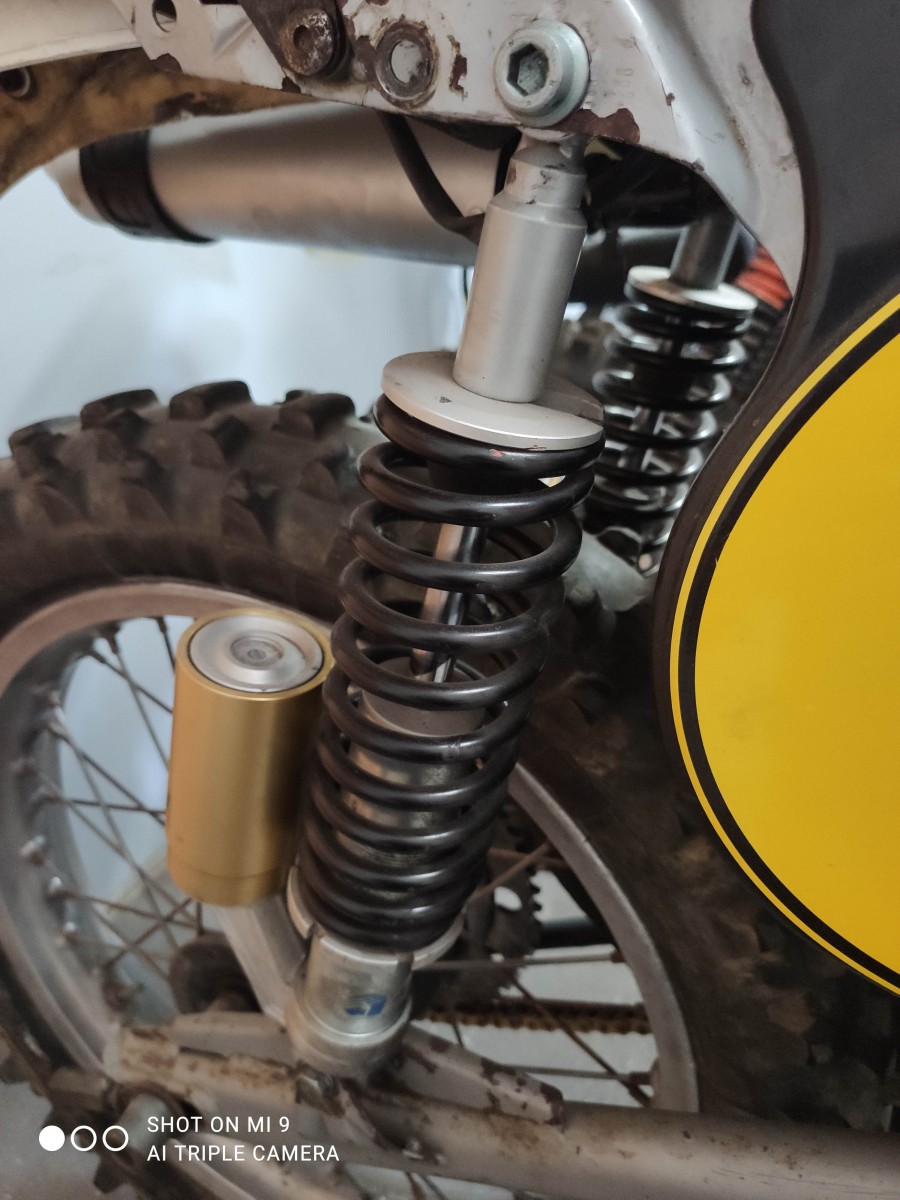

Les amortisseurs non plus
Les gardes boue ne sont pas conformes
La culasse est différente et surement d'autres éléments que je ne peux constaté par mon manque de connaissance
J'ai l'impression que cette moto est un hybride de différents millésimes
J'en arrive à vous demander conseil pour savoir si en achetant cette machine  je ne me mets pas dans une galère et un gouffre financier pour une restauration la plus proche possible de la sortie d'usine.
Merci pour votre aide et bonne soirée.
Voici quelques photos de la moto

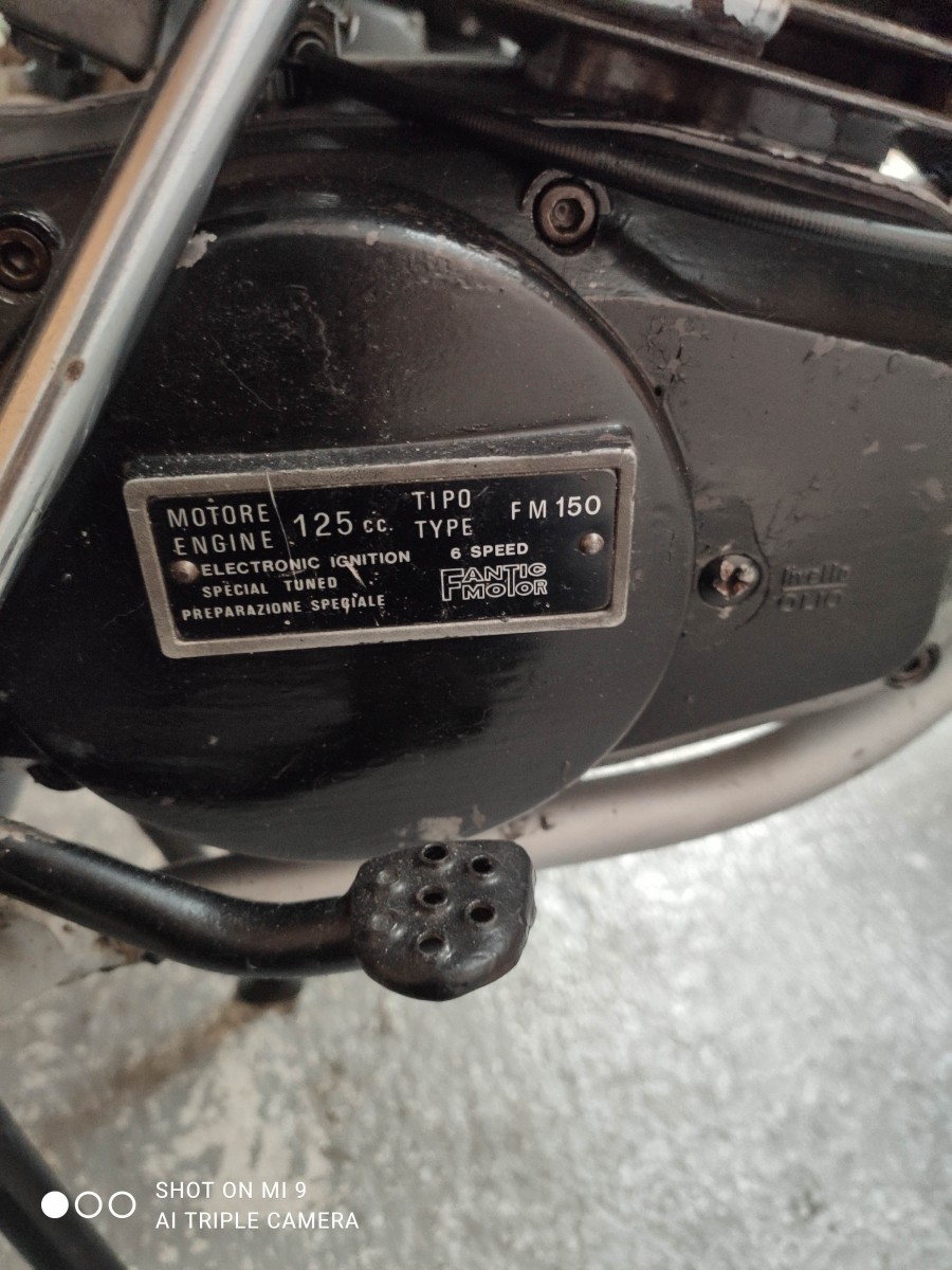

Bonjour Salvatore, il s'agit d'un 125 Fantic RCKS, modèle précédent le RC et vendu jusqu'au modèle 78.

Je me pose toutefois toujours la question de savoir si la machine que je veux acheter correspond bien à un modèle RC KS année 78. Je n'arrive pas à trouver de photographies du modèle RCKS 1978. Si je compare avec un 125 RC de 1978 rien ne correspond la fourche n'a pas d'axe déporté les plaques porte numéro sont différentes. La plaque porte phare ne correspond pas, le pot d'échappement et les amortisseurs ne sont pas d'origine et la selle semble différente . Bref beaucoup de choses qui ne match pas. Je ne sais pas ou je vais dans le cadre d'une restoration proche de l'original. Devoir tout changer  ou la base est proche du RCKs de 1978 qui ressemble toutefois étrangement à un 125 RC de 76.  Merci de m'eclairer. Bonne journée. Salvatore
122122 messages 2626 images
Posté le 16-09-2021, à 11:58

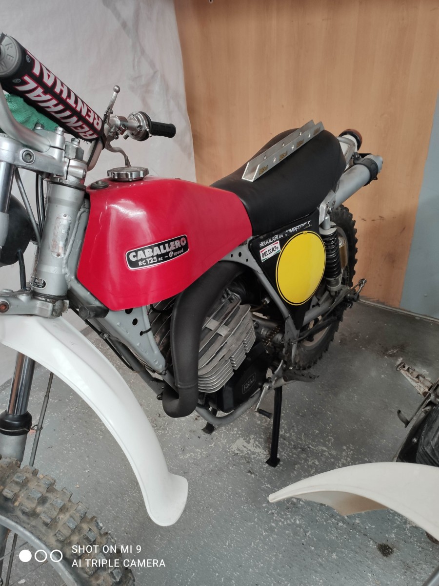

Regarde sur le forum, tu as un sujet spécifique RCKS.
Amortisseurs, garde boue avant, silencieux ne sont pas d'origine RCKS et d'autres bricoles comme guidon leviers etc...
Je vois pas bien sur les photos mais ça me semble une bonne base de restauration. A vérifier si version libre ou bridée.

Oui cette 125 est un modèle 77, certainement immatriculée en 78. aucun problème de ce côté.
Amortisseurs, silencieux et garde-boue avant non d'origine. Les tubes de fourches sont à rechromer.

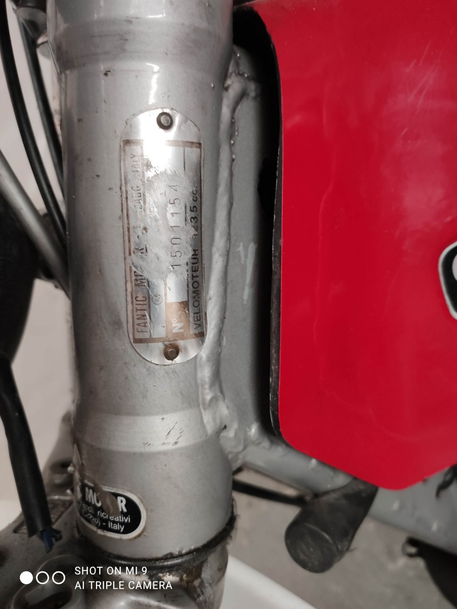

Est ce qu'il est possible de retrouver l'année de fabrication de la moto avec le numéro de châssis comme on peut le faire avec une automobile?

Fais confiance à Chris. Il sait de quoi il parle, le président de notre club. J'ai aussi une 125 RC KS de 77, tout comme lui et bon nombre de gens au club. Je ne vois pas de différence avec ma moto et la sienne. 77, ite missa est.
Perso, étant donné le travail nécessaire, silencieux, tubes de fourche et amortisseurs, je trouve le prix elevé. En revanche, je ne sais pas ce qu'en penseront les autres mais à mon avis, l'allumage Kennedy n'est pas indispensable. Il existe une solution bien moins onéreuse pour la faire marcher tout aussi bien.

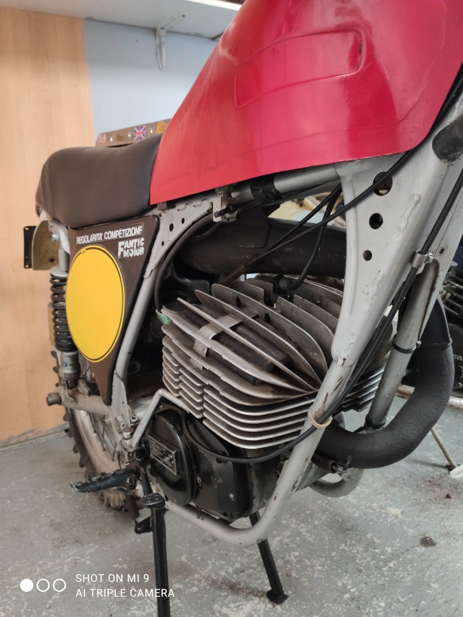

Concernant l'allumage, il est assez naturel de se tourner vers Kennedy pour le remplacer mais il faut savoir que le moteur Minarelli AM6 que vous verrez dans les rues dans de nombreux 50 à vitesses possède un allumage entièrement compatible avec le moteur de la vieille 125 RC KS. Il est donc facile de se procurer un allumage de moteur Minarelli 50 AM6 du type origine, abordable (env. 100E complet), ou bien des allumages adaptables type MVT Millenium à avance variable et éclairage 12V. Nous sommes nombreux à avoir monté ce modèle sur divers moteurs Fantic, dont le 125 RC KS. C'est très performant pour environ la moitié du prix du Kennedy.

J'ai envie de te répondre qu'on est un sac ici et ailleurs à monter des MVT Premium et Millenium et qu'à condition d'isoler le CDI des vibrations, que je sache, peu de gens ont eu des soucis.
Mais bon, c'est pas grave ! Il existe plein d'alternatives !
Voir les liens plus haut en ce qui concerne les allumages pour cette moto. Il y en a pléthore puisqu'on peut monter des allumages prévus pour le très courant Minarelli AM6.
Premièrement, à moins d'un coup de malchance, il se pourrait que ce soit tout simplement la bobine HT de l'allumage Dansi d'origine qui a claqué. Si c'est le cas, facile, une bobine HT pour Mina AM6 et ça repart ! Testé et approuvé.
Relire cette discussion www.forumfantic.fr/viewtopic.php?id=65. Ça traite du MVT mais pas seulement (Conti, entre autres).
On peut aussi monter un allumage Ducati d'AM6 tout simple, à avance fixe. Facile à dénicher et pas cher. www.forumfantic.fr/viewtopic.php?pid=14893
Sur cette page aussi www.forumfantic.fr/viewtopic.php?id=1134&p=6, montage d'un allumage Ducati à avance fixe d'AM6.
Et puis on peut peut-être tenter le HPI, comme Gégé sur certaines motos. Mais comme l'écrivait le Doc, un petit rotor léger n'est peut-être pas à conseiller sur la KS étant donné qu'elle est dépourvue de masse d'inertie à l'opposé de l'allumage, et que ce moteur a besoin d'inertie.
