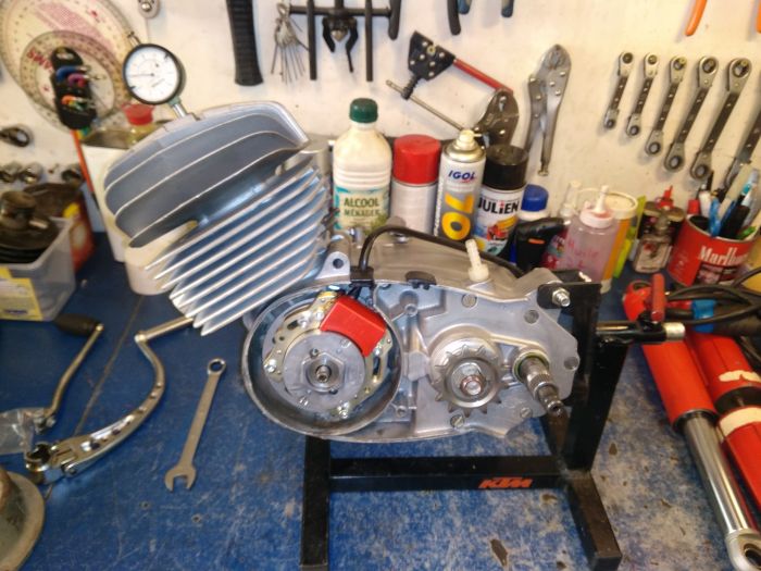

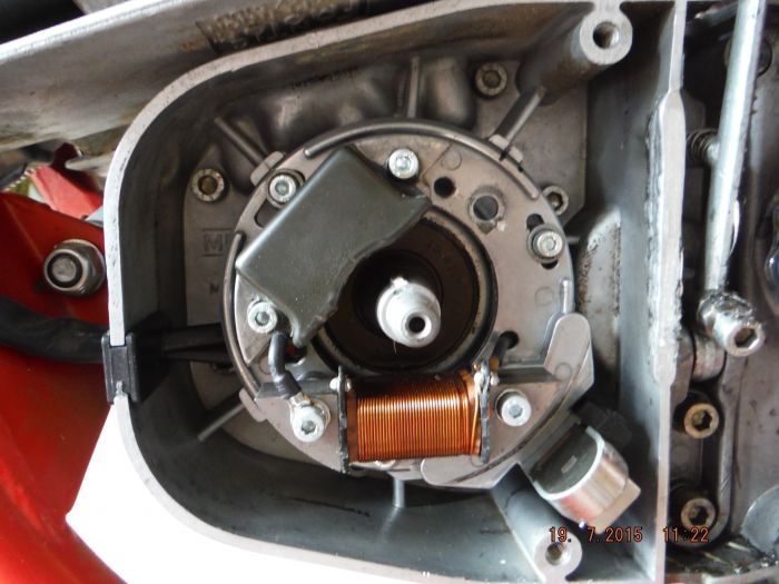

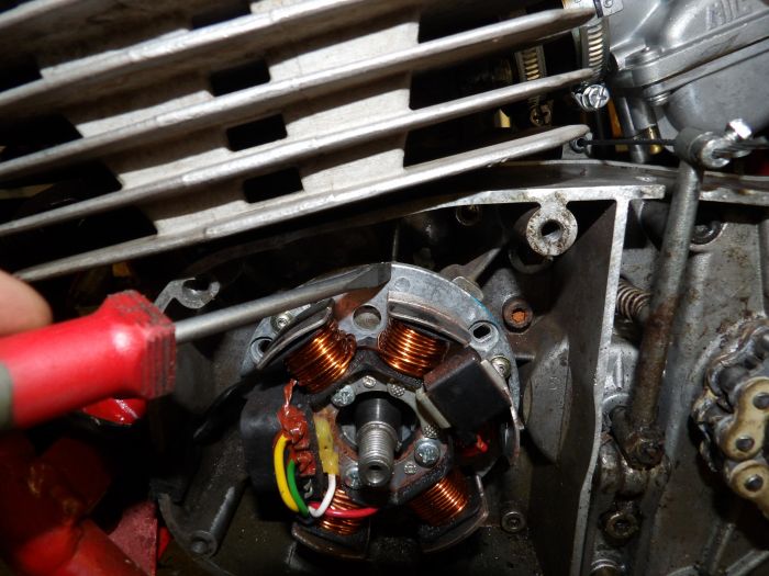

Voici deux photos qui vous permettrons de poser le plus simplement possible un allumage Ducati d'origine AM6 sur vos moteurs à petite soie de vilebrequin, P6/ K6/ RCKS/ FM280
La pose du stator, l'aplomb de la bobine doit venir en alignement de la nervure du carter en face de la pointe de mon tournevis.
Il va vous falloir bricoler les boutonnières pour arriver à ce résultat.
Pose d'un allumage Ducati AM6 sur FM 280
Piston au point mort haut vous alignez le pointillé sur le stator avec cette même nervure.
En posant de la sorte avec une bobine top Perf cela vous donne un calage de 1.6 mm (vérifié à la lampe strobo...), à vous d'affiner en suite avec une lampe stroboscopique pour y mettre ce que vous souhaitez, mais cela vous aura permis de démarrer, la valeur que vous souhaitez n'aura plus qu'à être affinée autour de ce montage initial.

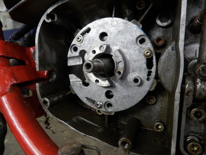

Voici une photo de la platine et de son "ajustage" pour pouvoir être posée.

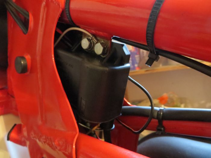

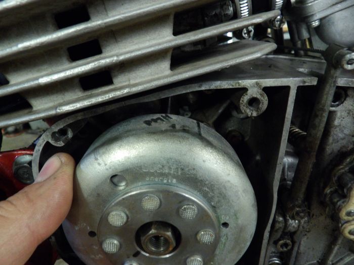

Ton volant d'allumage d'origine est un DANSI qui débite donc du 6 V.
Ce volant DANSI est d'une conception ancienne et extrêmement simple: ça marche ou ça ne marche pas, j'en sais quelque chose... 😉
Dans un 1er temps, contrôle les caractéristiques des 2 composants principaux, à savoir:
- Bobine BT: 190 Ohms- Capteur: 35 OhmsEt soignes le câblage!

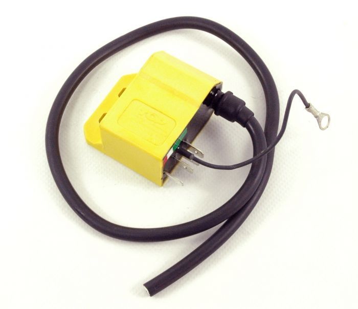

Tiens, je viens de trouver la rouge à avance variable pour une poignée de figues sur le BC. Je vous dirai comment ça marche. Je pense que ça finira avec un volant Ducati sur l'Aprilia 80, en remplacement du vieux Dansi.
http://www.rrd-preparation.com/fr/bobine-haute-tension-rechange-allumage-minarelli-am6/948-kit-preparation-allumage-origine-ducati-bobine-haute-tension-cdi-top-performances-racing-tpr-minarelli-am6.html
Posté le 20-10-2017, à 21:15
ho flute  😄
j ai pris le jaune ...............pas encore monté du reste  🤬
compatible avec le dansi ? tu crois ?   🤔
pour l instant je roule avec la bobine noire classique ............ 😎
mais l avance variable ??????????? j arrive pas a comprendre
un MVT c est un tout ..... allumage + bobine compatible
donc une simple bobine peux changer TA VIE ?  👍  👍  👍
hé hé hé
pilou  😄  😄
A+ PILOU
Posté le 20-10-2017, à 21:51
Pilou
Ta jaune se branche sur le Dansi comme ta noire, donc ce CDI rouge devrait se brancher de la même manière, sinon c'est le bordel absolu chez Top Perf !
Dis moi ce qu'il y a de fondamentalement différent entre un volant, CDI et bobine MVT et un volant Dansi ou Ducati, ce CDI rouge et sa bobine HT noire qu'on voit sur la photo.
Dans les deux cas, ton volant est fixé et ce n'est pas lui qui décale l'avance, c'est ton CDI, et c'est ta bobine HT qui fournit l'étincelle.
Au bout du lien sous l'image, il y a l'explication de RRD Préparation sur le fonctionnement du CDI : "L’avance s’auto décale vers l’arrière pour le couple a bas régime et vers l’avant a hauts régimes pour que le moteur puisse prendre des tours infinis."
C'est un brin mercantile mais on comprend bien quand même.
Il y a une chose que je ne connais pas encore avec ce CDI rouge, c'est la courbe d'avance. Il me faudra un strobo et de l'aide pour la contrôler et faire des essais de calages du volant pour tirer la quintessence de ce CDI.
