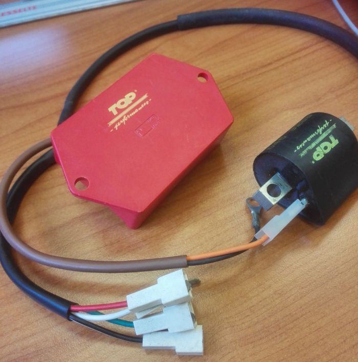

Et v'là, bien reçu le CDI rouge et sa bobine HT.
Maintenant, 2 options :
    - mode fainéant : remplacer seulement la bobine HT Dansi par ce CDI. Dans ce cas, inverser les fils rouge et vert entre volant et CDI, et noir du Dansi sur le blanc du CDI.
    - mode vaillant : monter un volant Ducati AM6 et brancher le CDI avec les couleurs correspondantes. Passage de l'éclairage en 12V.
Pose d'un allumage Ducati AM6 sur FM 280
Posté le 25-10-2017, à 16:50
Mode vaillant ce sera bien mieux.. 😉  👍
