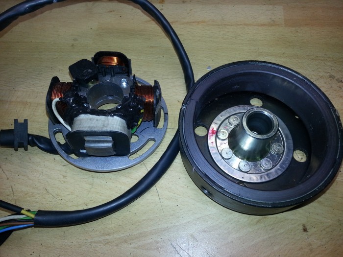

certain se souviendrons de mes déboires en 2011 concernant l'allumage de mon 75cc à Villebret
Remplacement Allumage DANSI
puis a Auroux ou grâce aux menbres du Club Fantic j'ai essayé 5 allumages Dansi avant de trouver le bon
Donc suite à cela j'ai mis un MVT  (rotor interne avec éclairage) et depuis une machine qui marche trés bien, qui péte du feu de dieu !!! 😉  👍

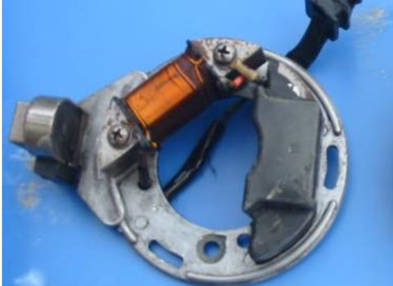

quand je vois son plateau en photo ça ressemble étrangement a celui du MIK et du 80cc ..............aprés il faudrai avoir la référence de celui-ci et comparer sur les parts-list du club s'il y en a ?????
Posté le 03-02-2014, à 16:45
Oh ça, le stator, j'ai pas d'inquiétude. C'est plutôt pour le cône du rotor que je me questionne.
Ça, je n'ai pas la réponse.
Posté le 03-02-2014, à 17:15
justement il faut comparer les références des piéces et aussi faire des mesures sur les cônes  😉

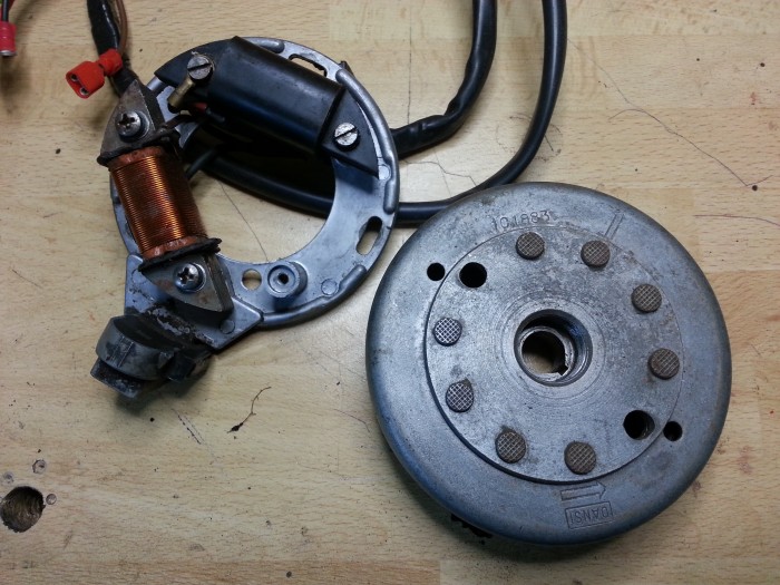

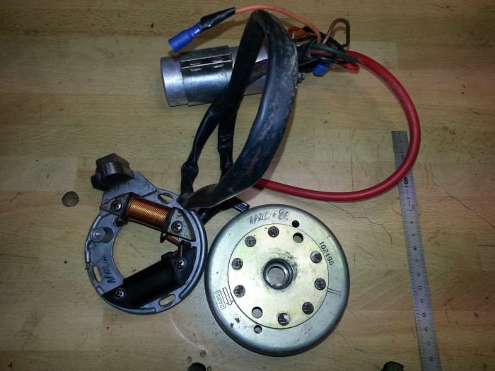

je ne sais pas si ça peut aider :
j'ai 2 Dansi  et voici les valeurs que j'ai pû relever
Volant Ø 103 exter  / Ø 82 inter /
cône longueur 21.70 / Ø 15.40 au plus grand / Ø 12.20 au plus petit
à l'erreur de mesure près ( prises sur le bout des becs du pieds à coulisse ) cela ferait un cône de 4°
platine Ø 94 exter entre axe de fixation Ø 81
un origine certainement P6
l'autre d'origine p6 / 80 de l'Aprilia RC
identiques  sauf le n° de série sur le volant ; pas de ref sur les platines
un Conti CHR qui se monte en lieu et place de ces Dansi avec une belle étincelle  😀
le cone est plus long, 24.40 mm , mais ça y va parfaitement
Le cône du Dansi est en retrait de 3 mm à l'intérieur du volant , là il dépasse de 3 mm environ
Si les mesures correspondent à l'allumage du 125 ... tu as l'embarrs du choix
Conti ( Leonelli CHR  👍  ) origine AM6 si tu veux garder la clavette ( Derbi sans clavette ) , MVT millenium 112  rotor externe , MVT premium 12 rotor interne avec allumage .J'ai ce dernier sur le corsa corta.
