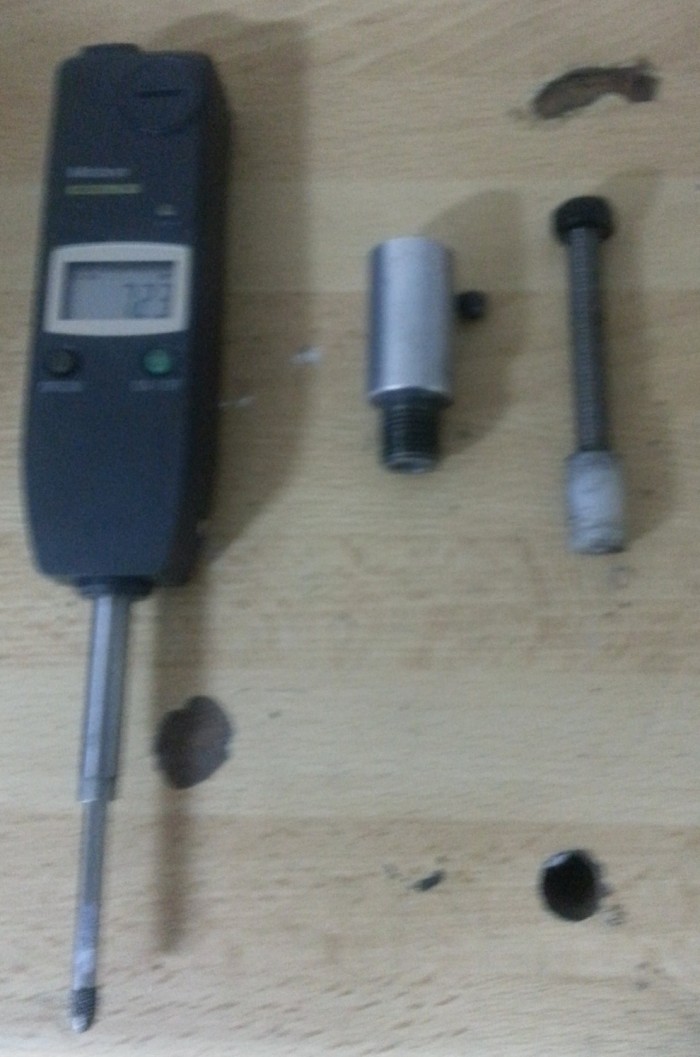

mon matériel
Remplacement Allumage DANSI
au centre l'adaptation maison qui se visse à la place de la bougie
elle accepte le comparateur à gauche et l'embout bloque piston ( non métallique) à droite

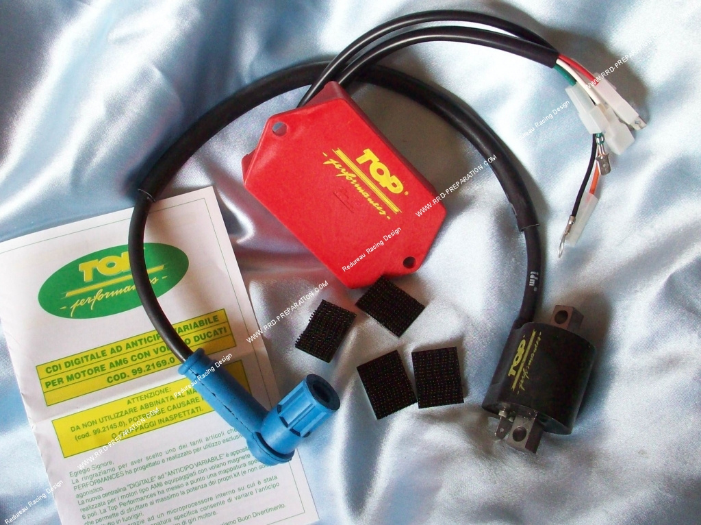

Mais... on se fait des nœuds au cerveau avec des allumages MVT et autres Conti/Leonelli, mais un simple allumage Ducati électronique de Minarelli 50 AM6 moderne, non catalysé, avant 2003, devrait bien fonctionner, non ? Y en a des tonnes d'occasion sur le BC à des prix bas.
Ensuite, on peut augmenter ses performances avec un boîtier Top Performances.
Mais c'est pas indispensable sur un 125 KS et sauf erreur de ma part, ça devrait marcher. Condition : ne pas prendre un allumage dont la bobine est frappée du 5400 ou 5700 (chais pu) qui tue car ce sont celles qui brident le régime, mais à part cela...
Me trompe-je ? Qu'est-ce t'en pinces, Monseigneur ?

L'allumage ducati pour AM6 va tres bien,c'est ce que j'ai monte sur ma 50RC,ca fonctionne nikel et en plus bonne puissance d'eclairage..(moins cher et trouvable facilement meme en occase)

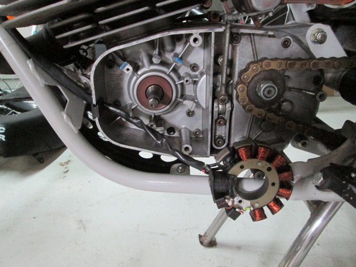

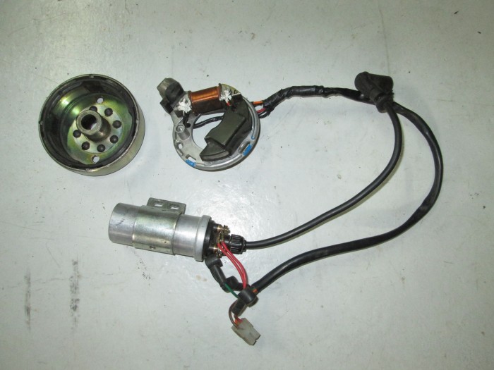

La veille, démontage de l'allumage DANSI :

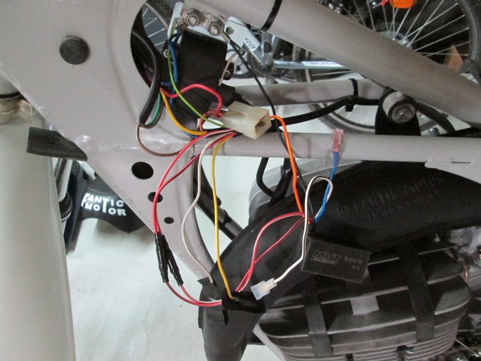

Ensuite montage du faisceau rapidos en ayant au préalable récupéré le passe-fil du DANSI :

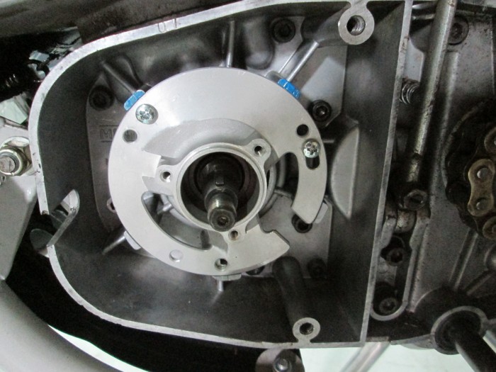

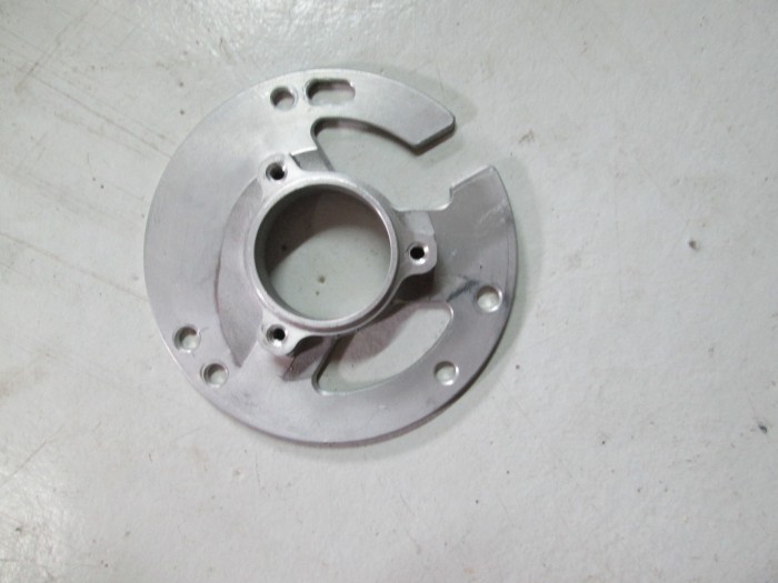

La fameuse platine en alu qui supporte le stator :

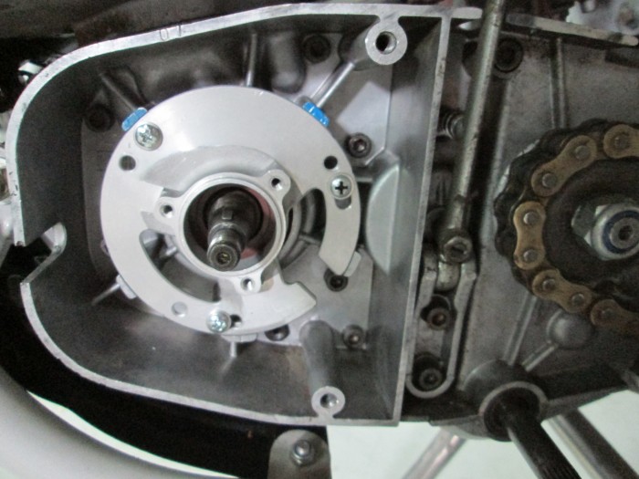

J'essaie de la positionner au mieux compte tenu des trous de fixation, pas possible de mettre les 3 vis, il manque celle du bas !
Posté le 27-04-2015, à 13:09
perçage de la platine et montage de celle-ci :
Montage du stator ( fixation avec les 3 longues vis fournies ) :

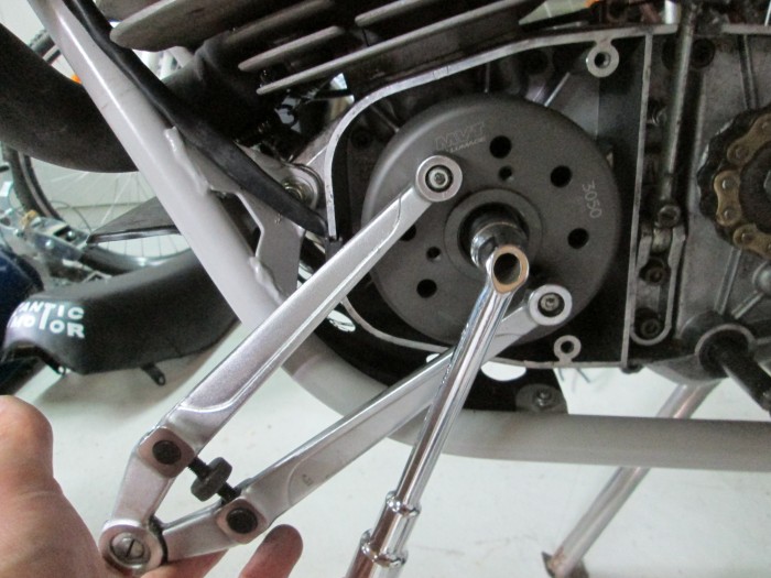

Montage du rotor et blocage de celui avec l'aide d'une clef à ergots ( hein Hervé  ;) ! )

Branchement des différents fils et fixation de la bobine :
Noir du CDI = masse
Vert/Jaune = masse
Orange du CI = sur cosse faston du de la bobine Haute Tension
Rouge/noir du faisceau = rouge/noir du CDI
Rouge/blanc  du faisceau = rouge/blanc du CDI
Blanc du faisceau = pas utilisé
Jaune du faisceau MVT = lumiere = marron du faisceau Fantic
Blanc/noir du CDI MVT = arret moteur = rouge du faisceau Fantic
Bleu = pas utilisé

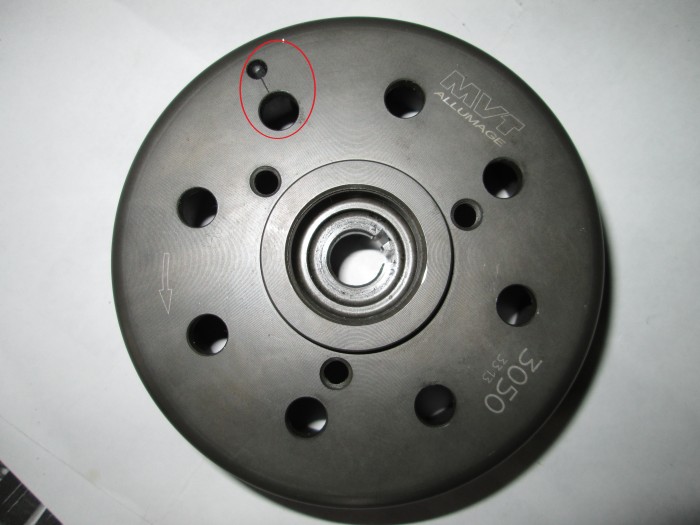

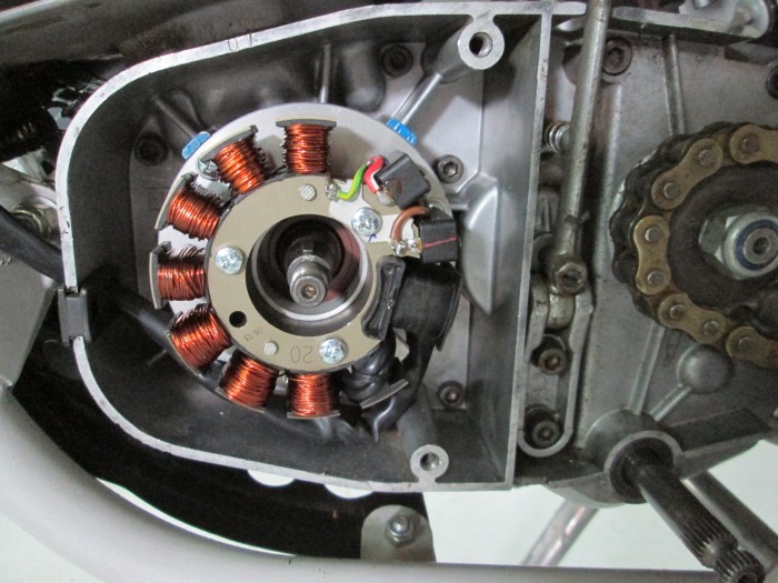

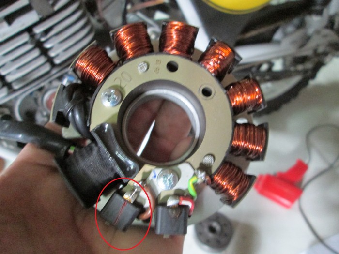

Apres inspection, il y a bien un repérage sur stator/rotor.
