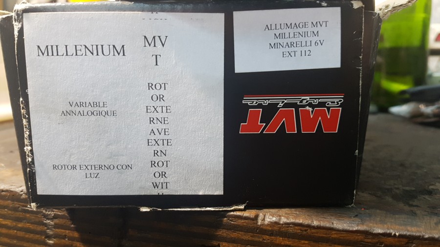

bonjour,
qui connaitrait les différences entre un allumage mvt ext112 (am6 non catalyse) et un ext121 (am6 catalyse)
ce dernier serait il compatible avec nos vieux minarelli
dans l'attente de vous lire

Posté le 12-04-2021, à 20:08
Bonsoir
On m'a toujours dit d'utiliser le modèle pour moteur non catalysé, soit le EXT 112.

Posté le 13-04-2021, à 13:38
bonjour
merci pour vos retours
ok  pour la référence à utiliser 👍
mais je me posais la question de la compatibilité des pièces avec le ext121
il semblerai que le rotor, le stator et la bobine soient les mêmes et que seul le cdi serait diffèrent ?
