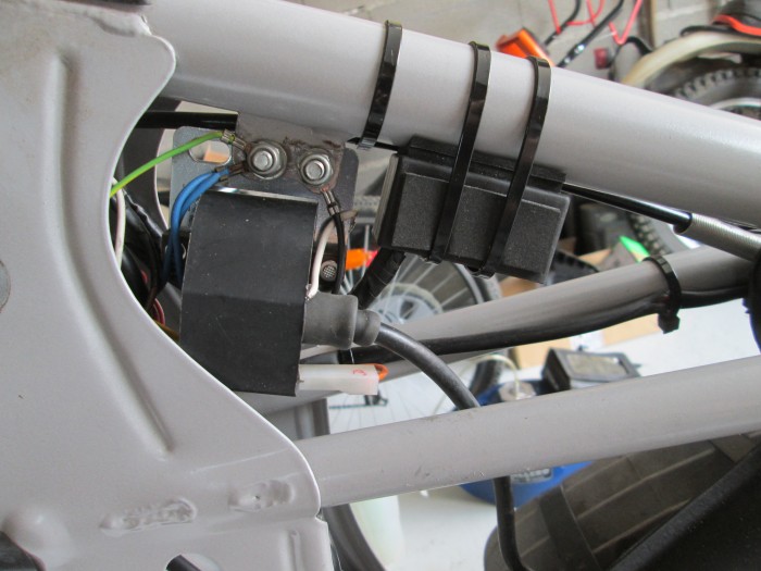

Une derniere photo du montage sous le réservoir.
Le boitier CDI a été épargné des vibrations en y collant une petit mousse.
Concernant l'éclairage, c'est le jour et la nuit : apres avoir remplacé les ampoules 6V, ça crache !!

Attention, ça crache trop... Il faut monter un régulateur de tension. Autrement, ça va te couter cher en ampoules  😄

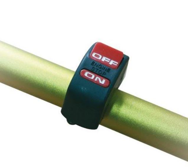

C'est indispensable, de même que le coupe-circuit bistable pour couper le moteur. Le bouton de masse n'est pas compatible avec le cablage d'origine des allumages.
Je te parle pas du klaxon  :(

Je m'interroge sur l'intervention de Bubb concernant la mise en place d'un coupe-circuit bistable : l'allumage est prévu d'etre arrêté par une mise à la masse, un fil un prévu pour ça...

Je ne m'interroge pas, Laulau. Switch on/off sur tous les allumages électronique. Mort aux kill buttons. 🤬

Il faut que tu branches un inter bistable entre le fil blanc qui vient du stator et le noir/blanc qui vient du CDI  ;)

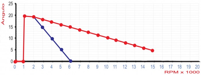

Et regardez la courbe du Leonelli / Conti. Largement plus du double aussi.
Selon moi, elle n'est pas réaliste parce que selon les calculs faits ici http://restauration.mbk.free.fr/Calculettes/html/calculette-convertisseur-allumage.htm, pour un volant de 103 de diamètre, une course de 39 et une bielle de 85 de long, elle descendrait si bas à très haut régime que ce serait destructeur pour le moteur. Je ne sais pas si Bubb et le Doc partageront mon avis. Selon moi, ça mérite une bonne mesure au strobo avant de péter un moulbif.
