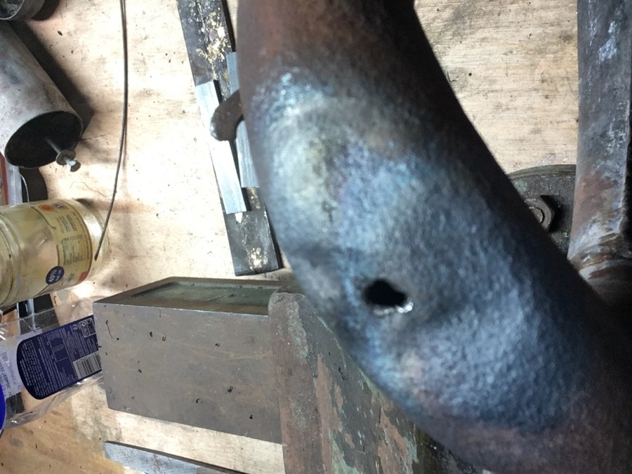

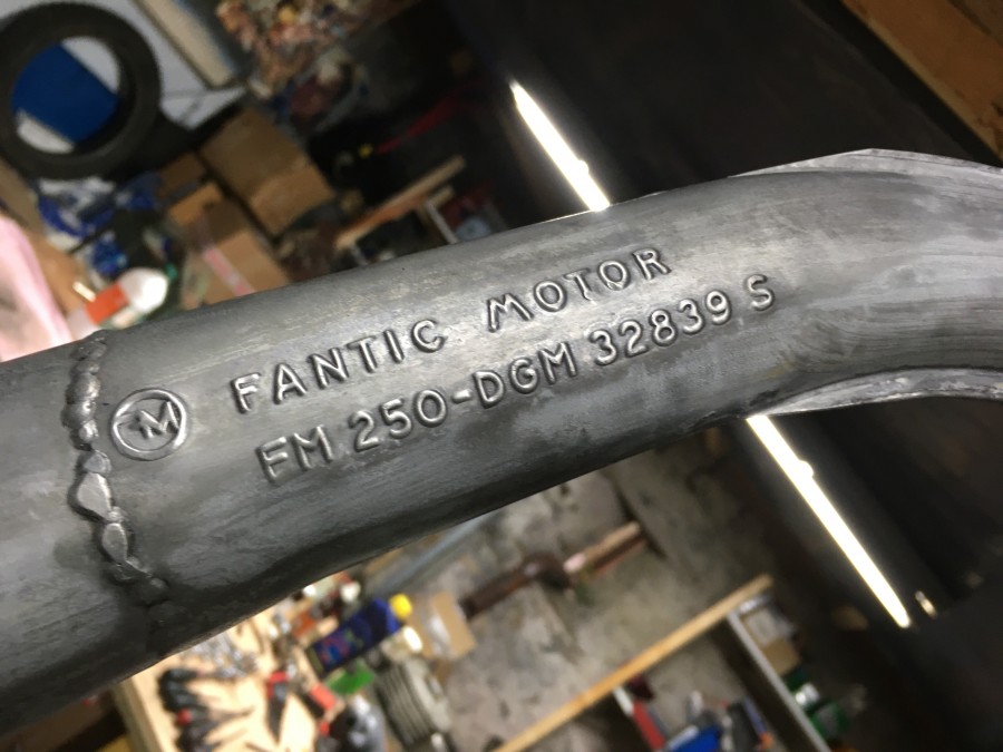

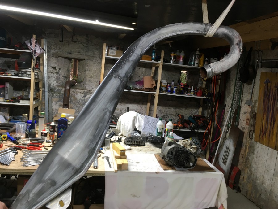

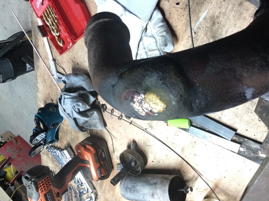

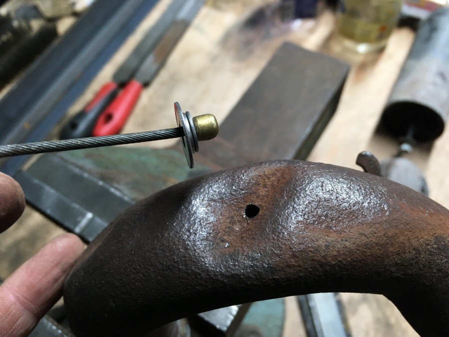

Pendant ce temps là je me suis occupé de mon pot bosselé. Pas parfait mais mieux quand même. C'est toujours un plaisir de sortir le chalumeau.
Le 200 de Fred du 49
Il a fallu tâtonner pour passer le câble dans le trou de 4 mm en partant de l'extrémité du pot.
Patience et longueur de temps...
Puis chauffer la zone et tirer sur le câble. Ça marche, la tôle revient assez bien. La photo n'est pas démonstrative.
Une petite brasure pour reboucher.
Suivi d'un décapage dans les règles et les moindres recoins. + dérouillant et phosphatant.
Prêt à peindre. J'attends que ça se réchauffe un peu.

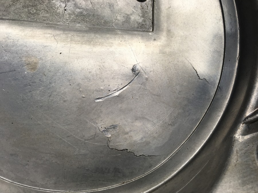

Démontage du carter. Il va nécessiter un peu de soin. Il y a un bon tuto sur le site au sujet d'un mastic bi-composant. Je vais suivre les conseils car je ne suis qu'un jeune braseur et l'alu m'intimide.
59 ans40254025 messages 26662666 images
Posté le 19-01-2021, à 22:21
Le loctite métal... ca sera bien plus facile que ta brasure......  👍...impecc  😎  👍

Pour ton carter, époxy alu bi-composant .

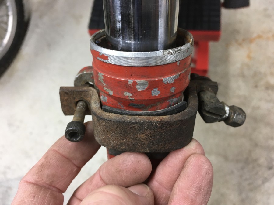

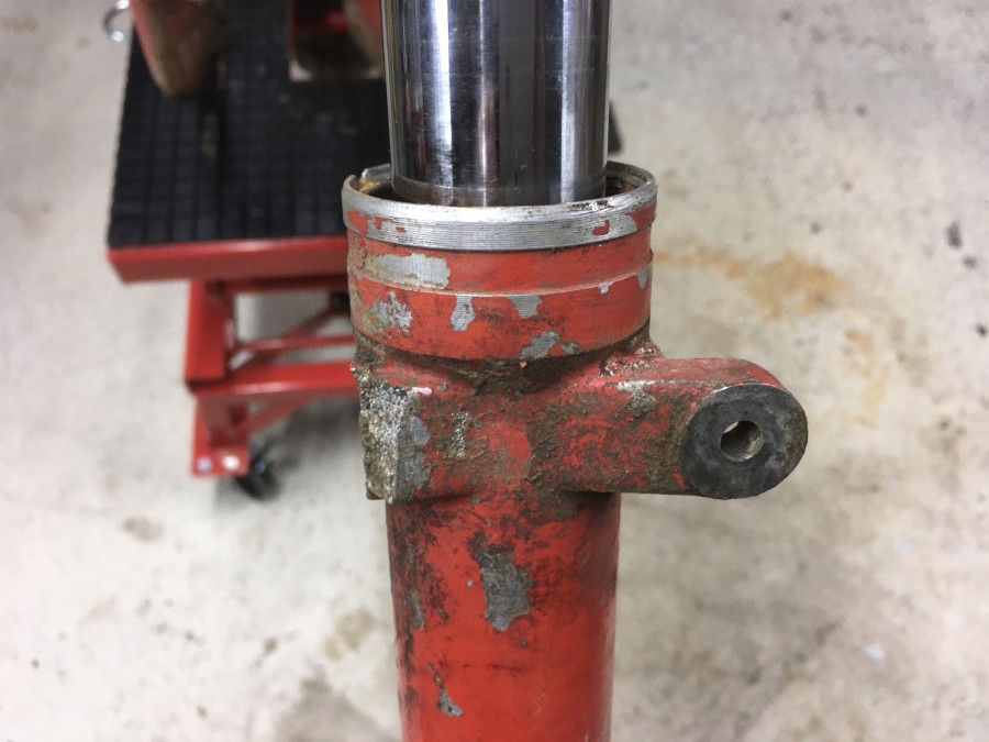

Je suis à la recherche d'un fourreau de fourche 35 mm gauche:
Je ne souhaite pas rester avec la réparation existante:

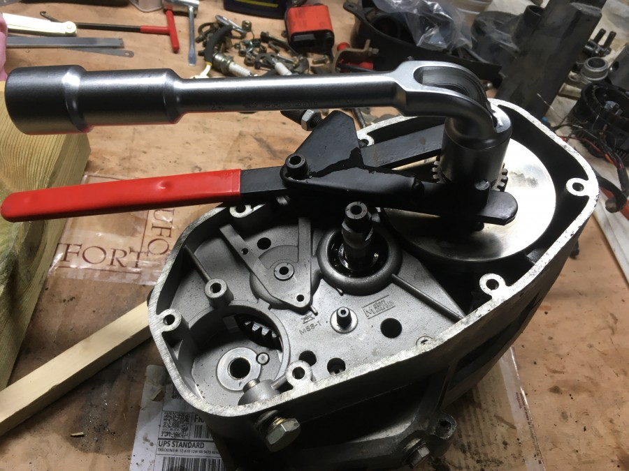

Démontage de tout ce qui est à démonter avant l'ouverture. Merci Steph pour le conseil. Cela n'a pas été facile, je m'y suis pris à deux fois pour chauffer à chaque gros écrou avant qu'ils viennent. Pis une vacherie de gnon sur le doigt. Haaa ça réchauffe!

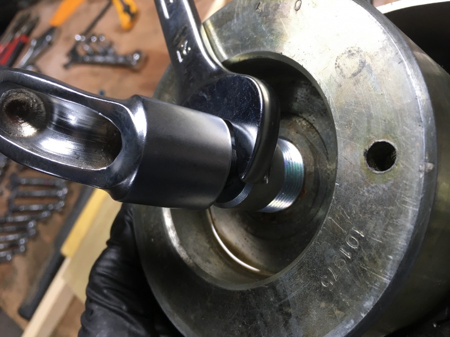

J'ai fait une petite marque au pointeau sur le volant en regard de la marque sur le carter. J'espère que c'est bien ça qu'il fallait faire.

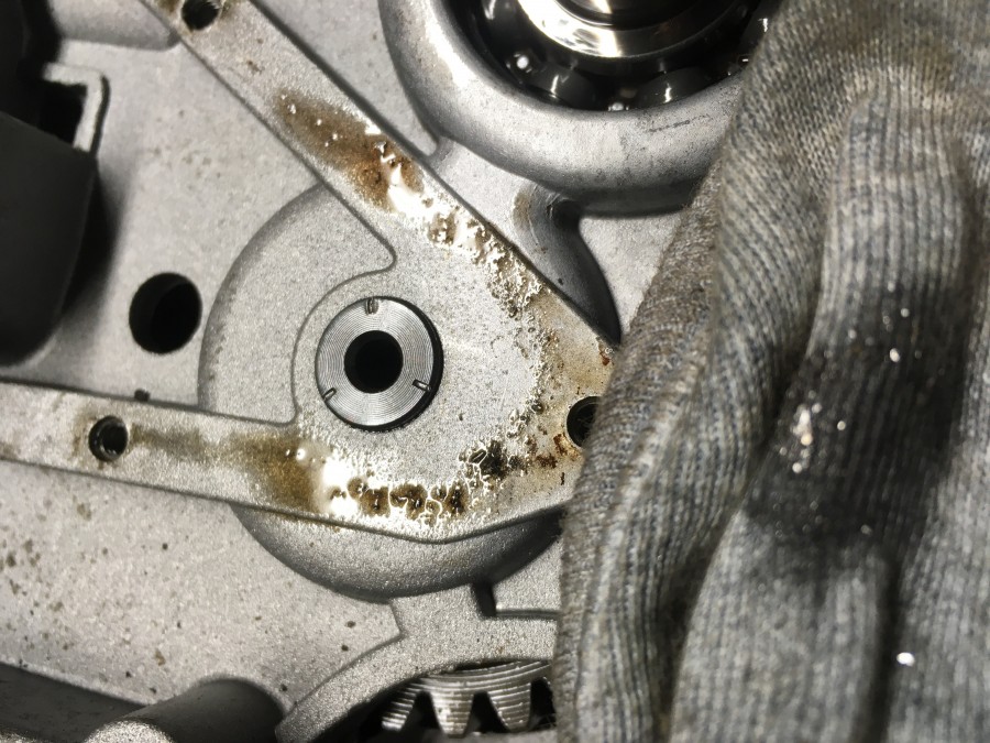

Posté le 20-01-2021, à 20:17
Petite trace de rouille sur le volant.
Un peu aussi par ici. Il manque le reniflar tant chéri par Steph. Je prévois d'en installer un.

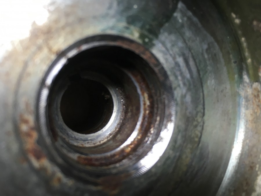

Posté le 20-01-2021, à 20:24

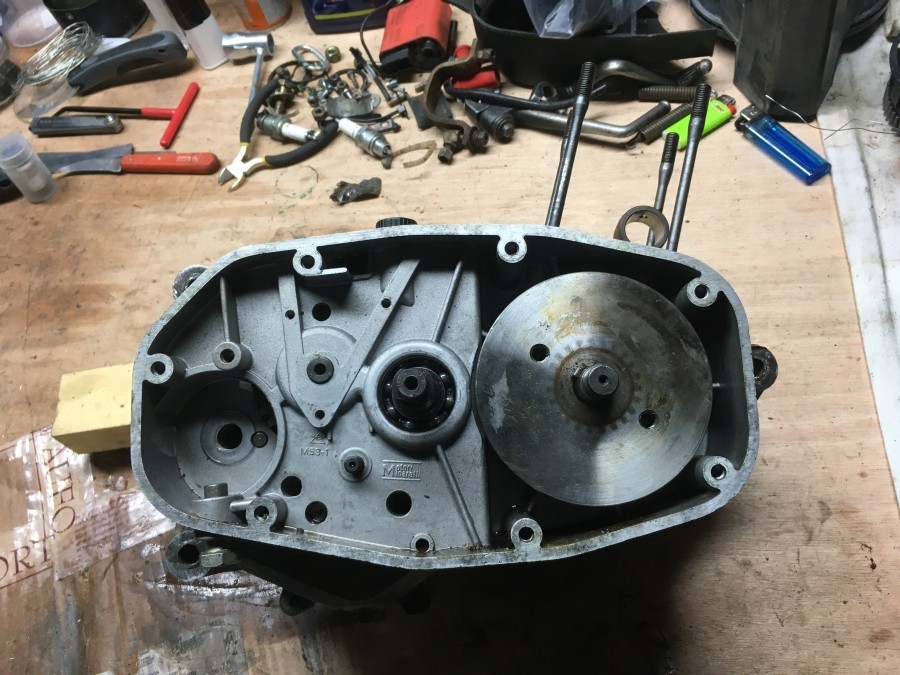

J'en suis là. Le dernier disque ne vient pas. Je ne sais pas trop comment le sortir. J'ai noyé de dégrippant pour la nuit. Je verrai demain.

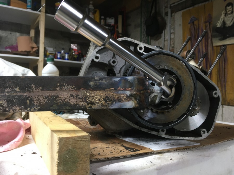

Je me souviens d'un post qui indiquait avoir besoin d'un outil spécifique pour ouvrir. Sur le principe de l'arrache-moyeu mais pour le carter. Je vais me faire ça demain. Y a-t-il un coté à privilégier? à démonter en premier?
Posté le 20-01-2021, à 21:32

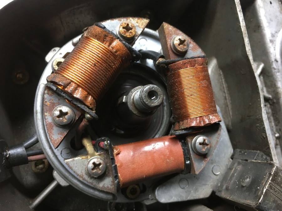

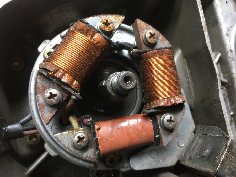

Non le repère que t'as fait sert à rien, car le volant est lotti sur le vilebrequin, par le biais de la clavette sur le cône....pas moyen de se tromper..
Ton stator porte les repères d'usine, ou frappé par un mécano... Donc idem...tu demontes et remonte pareil...pas moyen de se tromper...
T'es tranquille côté Allumage... Range bien tes clavettes et note bien tes  demontage...ay fur à mesure.. avec photos ou dessins..

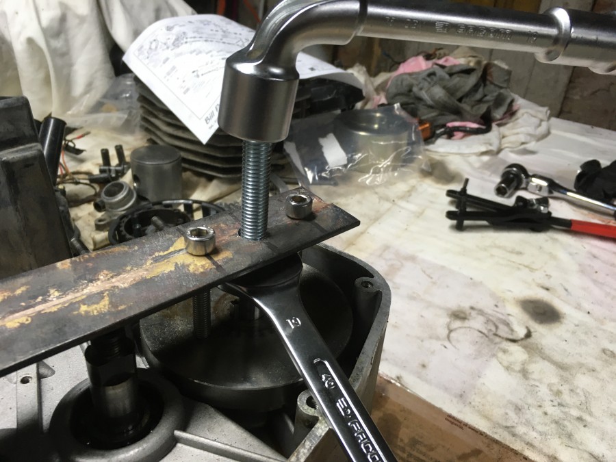

Pour la masse primaire, te faut un extracteur, à griffes ou te procurer l'outil spécifique..
Ou t'en fabriquer un à partir d'une plaque percée en son milieu avec ecrou soudé, puis 2 trous pour enfiler 2 boulons qui prennent dans la masse, puis ensuite tu serres un gros boulon dans l'écrou central qui prenant appui sur la portée du cône, va te arracher la masse..

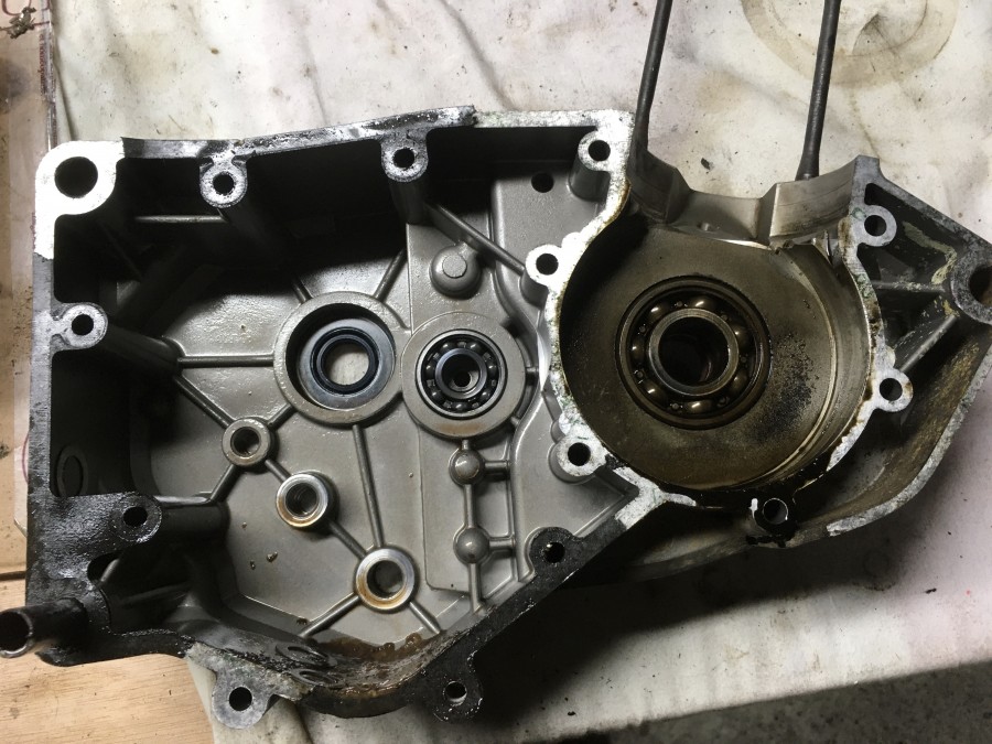

Je suis comme toi Steph, je fais de tout. Expert en rien. Alors à chaque fois je me gratte la tête, ça fait partie de mon plaisir. Chercher, essayer, réussir du mieux possible. Peu importe le temps que ça prend.

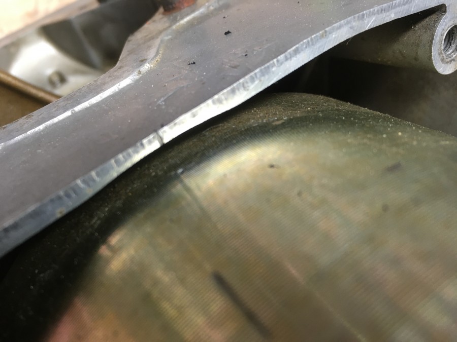

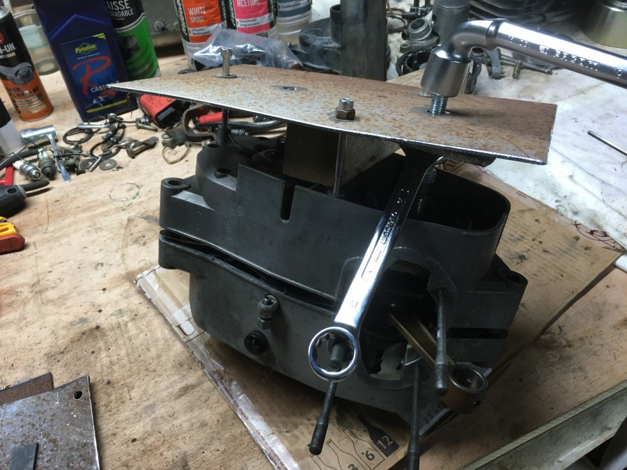

La masse primaire (vocabulaire récemment appris) est venue facilement. Je n'ai même pas soudé l'écrou, je l'ai maintenu avec la clé:

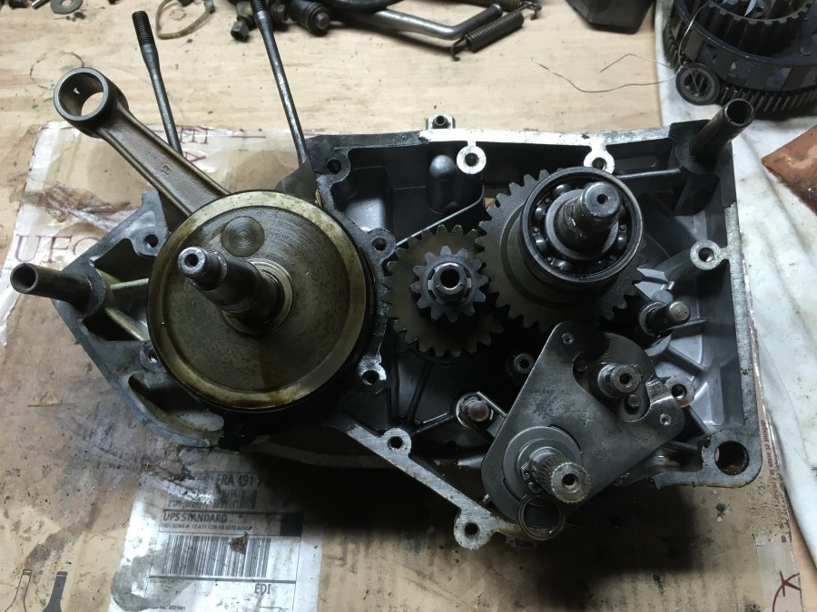

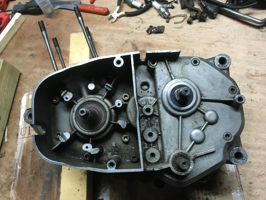

L'ouverture du bloc a été beaucoup plus pénible. Je n'avais qu'un gros boulon. C'est ballot. Alors je passais de l'un à l'autre trou pour ouvrir le plus plan possible. Et puis ça résistait coté gauche! La vache, j'avais peur d'avoir oublié un truc qui empêchait l'ouverture. Je n'étais pas tranquille. Puis quand j'ai entendu le premier "klonk" ça m'a soulagé. Je vais peaufiner mon outil pour la pro
chaine fois.
Posté le 21-01-2021, à 20:45
Quand on ouvre un moteur pour la première fois c'est un peu comme quand un jour on a baissé une culotte qu'était pas la sienne. Tout curieux, excité, pressé de voir ce qu'il y a là-dedans! Pour aujourd'hui juste je regarde. Demain j'y mets les mains. D'autant plus que je reçois à l'instant les roulements et les joints spi et toriques.

Fait attention aux rondelles ! J’en vois déjà deux qui se promènent  😕
Posté le 21-01-2021, à 21:24
J'en ai trouvé 4. Je crois avoir deviné leur emplacement.

Ah les rondelles c'est la guigne......faut y ouvrir tout doucement, puis noté sur quel arbre elles étaient, et ensuite vérifier si c'est bien leur emplacement d'origine...selon leurs épaisseurs...si les diamètre sont identiques...
Heu.. , fais gaffe à  mon vocabulaire de mécano de week-end d'hiver..   😀 ...la masse que j'appelle primaire,...  🙄  ça doit s appeler  volant d équilibrage ou volant de vilebrequin, masse d équilibrage....ect......ya du choix..
