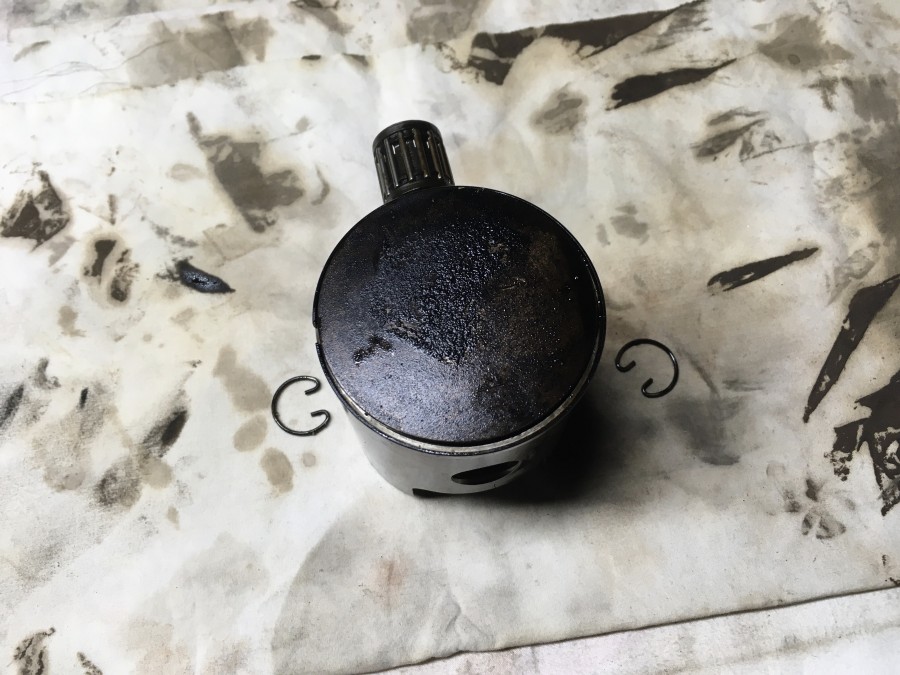

T'as bien fait d ouvrir....

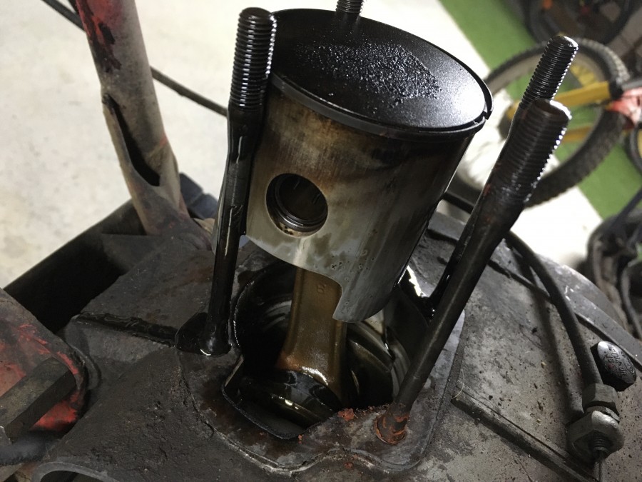

Je pense que ton piston a bien vécu....bien usé, segment sûrement bien hors course...de par le manque d étanchéité..et la calamine sous le segment..l'axe et cage, sont sûrement du même acabit..
Et l huile que ya au fond, c'est pzs Jojo...soit de l huile non consumëe, par manque de compression, couplé à sûrement trop d huile ds le mélange...
Soit pire, de l huile qui viendrait du spy côté boîte...
Il faudrait que tu puisses prendre le jeu piston cylindre par une boîte de mécanique...Ça te coûtera pzs cher...
Puis tu sauras si ça peut encore tourner..ce qui te ferait un segment, axe, cage, joints, et à ta place les 2 spy de vilo.. Soit environ 120 €..
Au pire ça serait un piston neuf/nikasil..en +... Soit 3/400€...+ reste... = 4/500 €...
Je te dis ça, pour te faire à l'idée, que c'est possible...pour pouvoir rouler tranquille...  :(
Regarde bien le jeu de bielle, et en priorité vu l'usure..un jeu piston cylindre ds une boîte mécanique.moteur ( alesage et ect) .renseigne toi, sur plusieurs, et prend celle qui te paraît sympa en prix accueil..
62 ans33003300 messages 28802880 images
Posté le 06-01-2021, à 19:31
Fred ,si tu veux m’envoyer cylindre et piston, je peux te mesurer le jeu !
En envoi par Mondial Relay, l’aller-retour ne devrait pas te coûter plus de 10 euros !
59 ans40254025 messages 26662666 images
Posté le 06-01-2021, à 20:56
Posté le 06-01-2021, à 21:30

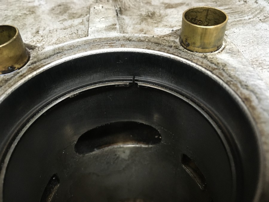

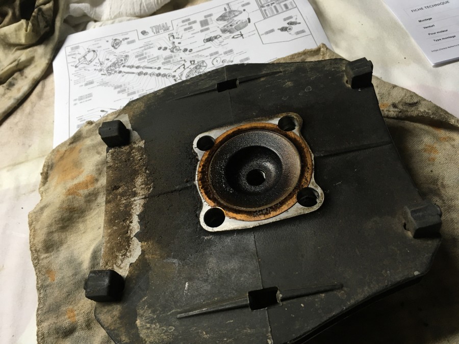

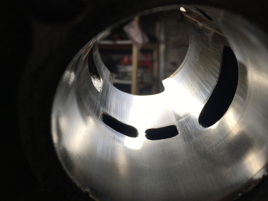

Merci beaucoup pour vos conseils et proposition de service. C'est très sympa.
J'étais content de ma journée de nettoyage avant de vous lire  🤭 je trouvais le résultat bien.
La bielle n'a pas de jeu en vertical, tenu à 2 mains comme indiqué par Steph.
Le segment est à changer, environ 0,60 mm de jeu. Pas grave c'était à moitié prévu avec la cage et l'axe. La commande est prête.
Vous m'inquiétez un peu pour le piston et le reste. J'ai enfoncé le piston au 3/4 dans le cylindre et j'ai essayé de le bouger en latéral. Il n'y a presque pas de jeu. C'est empirique et pas précis mais j'ai que ça sous la main. Vraiment 3 fois rien comme jeu. Dis-moi Thierry en MP où je peux t'envoyer le colis si tu penses que c'est nécessaire. Merci.
Pour le reste s'il faut ouvrir et bien j'ouvrirais. Avec deux mentors comme vous je devrais m'en sortir. Quand j'ai vu l'huile à l'ouverture j'ai pensé qu'il y avait éventuellement un petit problème. Il y a aussi un léger suintement au spi axe de sélecteur. Je vous mets les photos quand même.

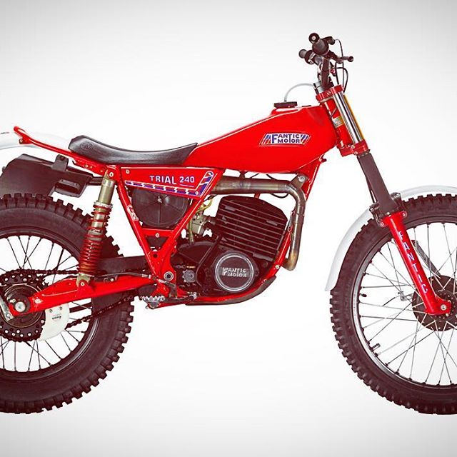

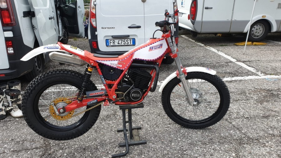

Pensez-vous que cette tubulure doit absolument être fidèlement reproduite ou bien est-il possible de simplifier un peu?
Le 200 de Fred du 49
Belle source d'inspiration.
Celle d'Alberto également.

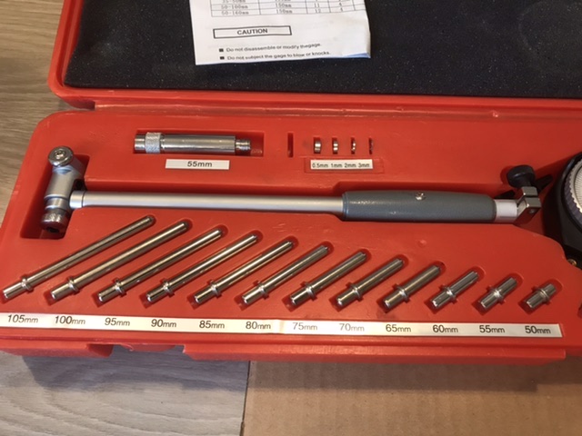

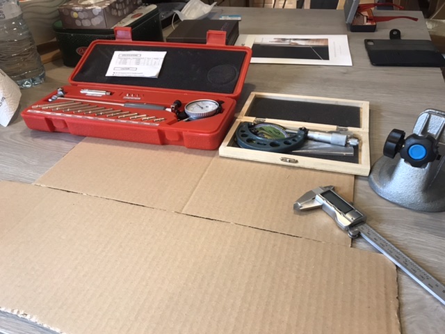

Cet après-midi, petite séance de métrologie sur le haut moteur du 200 de Fred !

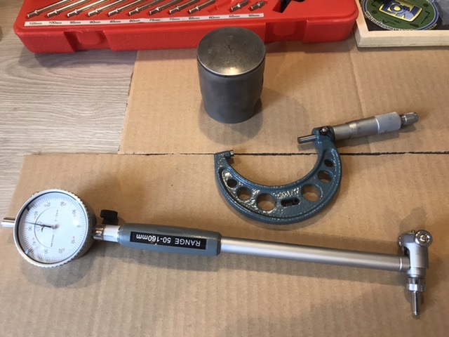

J’en profite que Madame est au boulot pour m’installer sur la table de la cuisine pour être bien assis pour faire les mesures  🤭
Préparation du matériel :

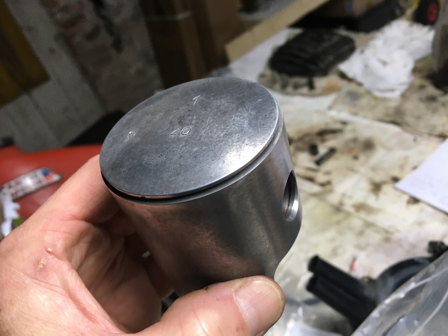

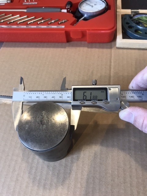

Mesure rapide du piston au pied à coulisse pour avoir une valeur approximative du diamètre :

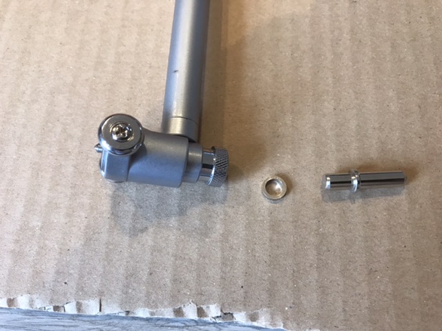

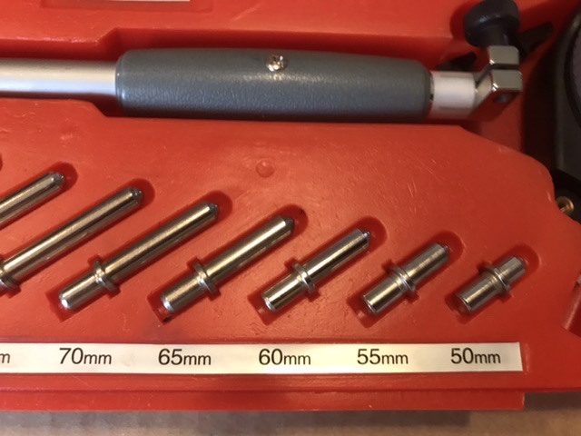

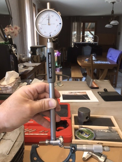

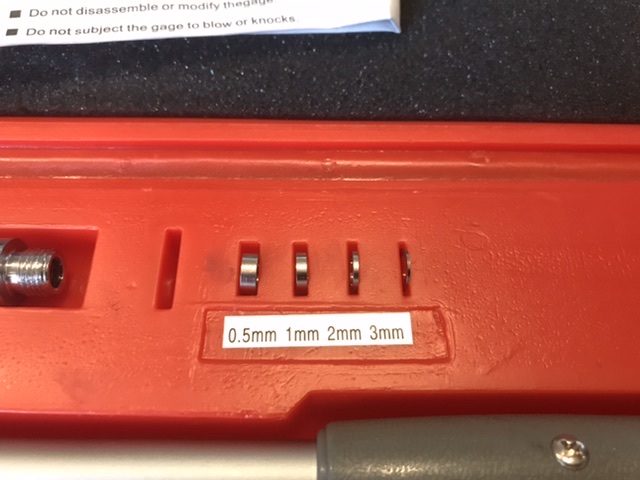

Préparation du comparateur d’alésage pour être dans la plage de mesure correspondante au diamètre du piston :
Embout de 60 mm
Plus la cale de 2
Pour arriver à 62 mm:
Prêt pour mesurer :

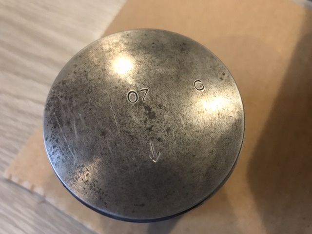

Le piston est frappé de la lettre C :
C’est donc un cote C , diamètre 61,96 d’après le site Bosisio !

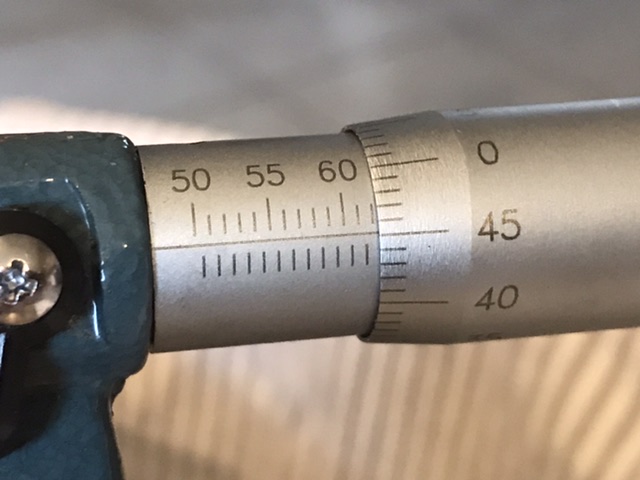

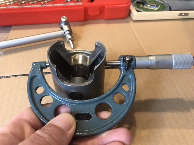

Mesure du piston, à environ 2 cm du bas de la jupe et bien perpendiculaire à l’axe:

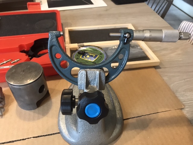

On bloque le réglage du micromètre et on le mets dans le support :
Puis on lit la mesure du diamètre du piston, ce qui n’a pas beaucoup d’importance, vu que ce qu’on veut savoir c’est le jeu avec le cylindre !
Çà permet tout de même de vérifier que je ne me suis pas louper : presque 4 centièmes en dessous de 62 !
Donc 61,96 mm comme le piston cote C de chez Bosisio :

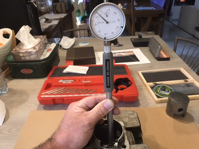

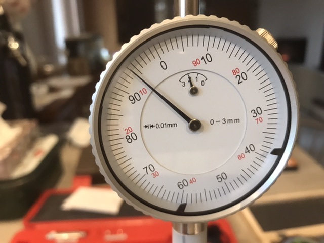

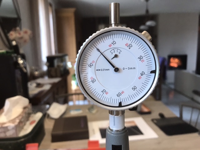

Ensuite on prend le comparateur d’alésage et on le place entre les touches du micromètre réglé au diamètre du piston :
Et on met le comparateur à zéro :
Puis on rentre les touches du comparateur dans le cylindre :
Et la valeur lue par rapport au zéro correspond au jeu avec le piston...
Suspense 😉  🤭

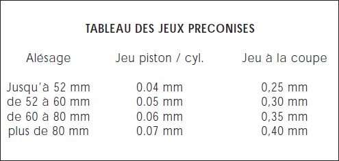

Selon ce que je crois savoir, c'est bon. Mais ne faut-il pas faire plusieurs mesures, pour vérifier une éventuelle ovalisation du piston?
Posté le 13-01-2021, à 20:14
T’inquiètes, je l’ai mesuré dans tous les sens !
Pas d’ovalisation du tout !
Segment neuf, et aussi la cage d’aiguille ! Éventuellement l’axe si il est marqué ! Et c’est reparti pour 40 ans  🤭
Comme ton piston est en cote C , je pense qu’il a été remplacé sans réfection du nikasil ! Ce qui permet de réduire un peu le jeu !
